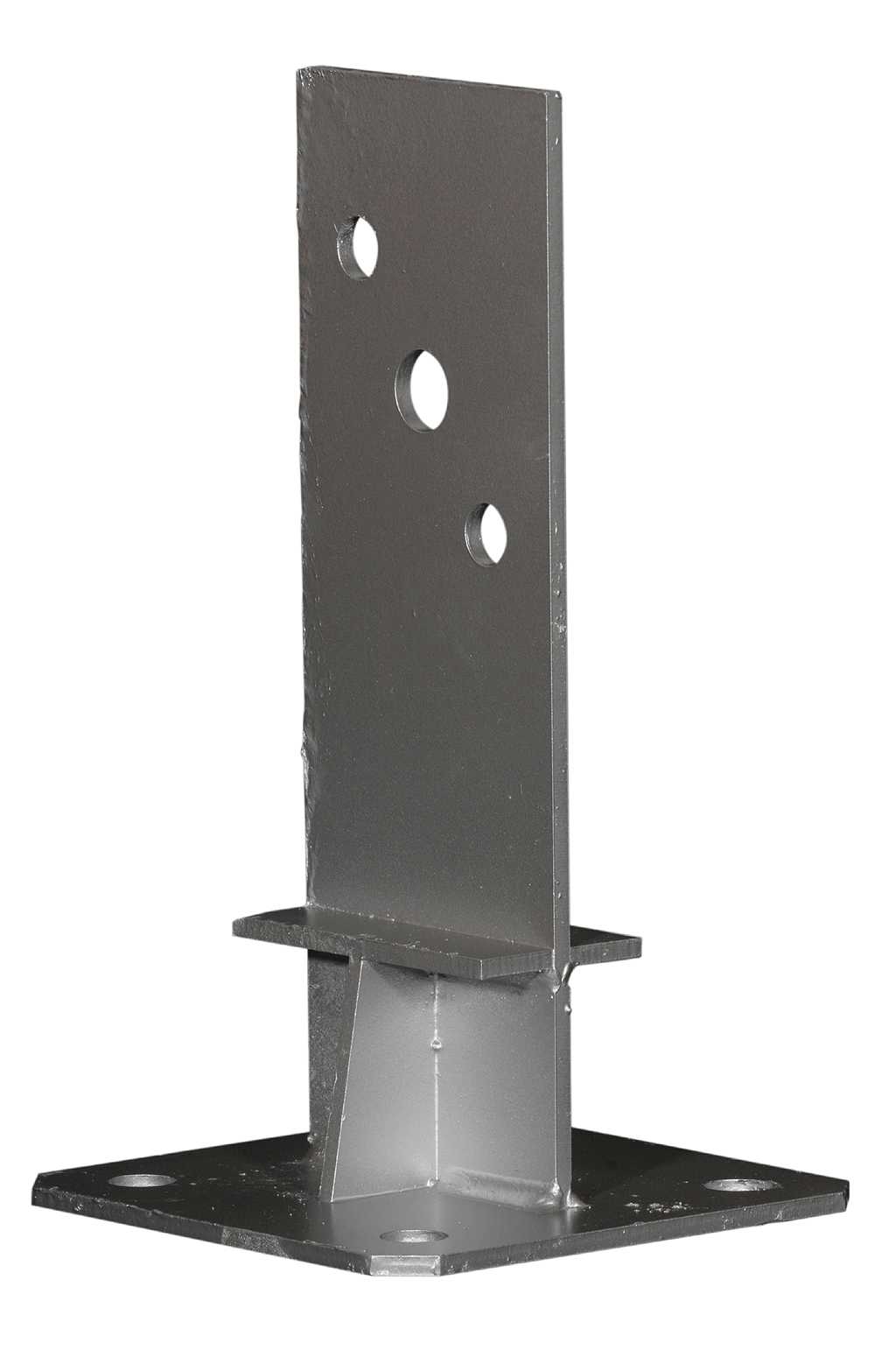

Mr-ionman a écrit :
Hello, je dois refaire entièrement un portail et portillon.
J’aurai aimé utiliser du bois (chêne ou Douglas) pour faire les piliers. J’aime pas le béton.
Pensez-vous qu’une platine comme celle là permettrait de porter un portail bois/métal battant de 3m50 ? Sans flexion quoi. Sachant que je fais quand même une semelle béton.
https://rehost.diberie.com/Picture/Get/r/446964
https://www.simpson.fr/fr-FR/produi [...] tine-ppsdt
Non, le bras de levier sera trop important.
Si tu veux mettre des piliers en bois, il faut mettre une poutre horizontale  en haut
Mince. Tant pis. Merci !
