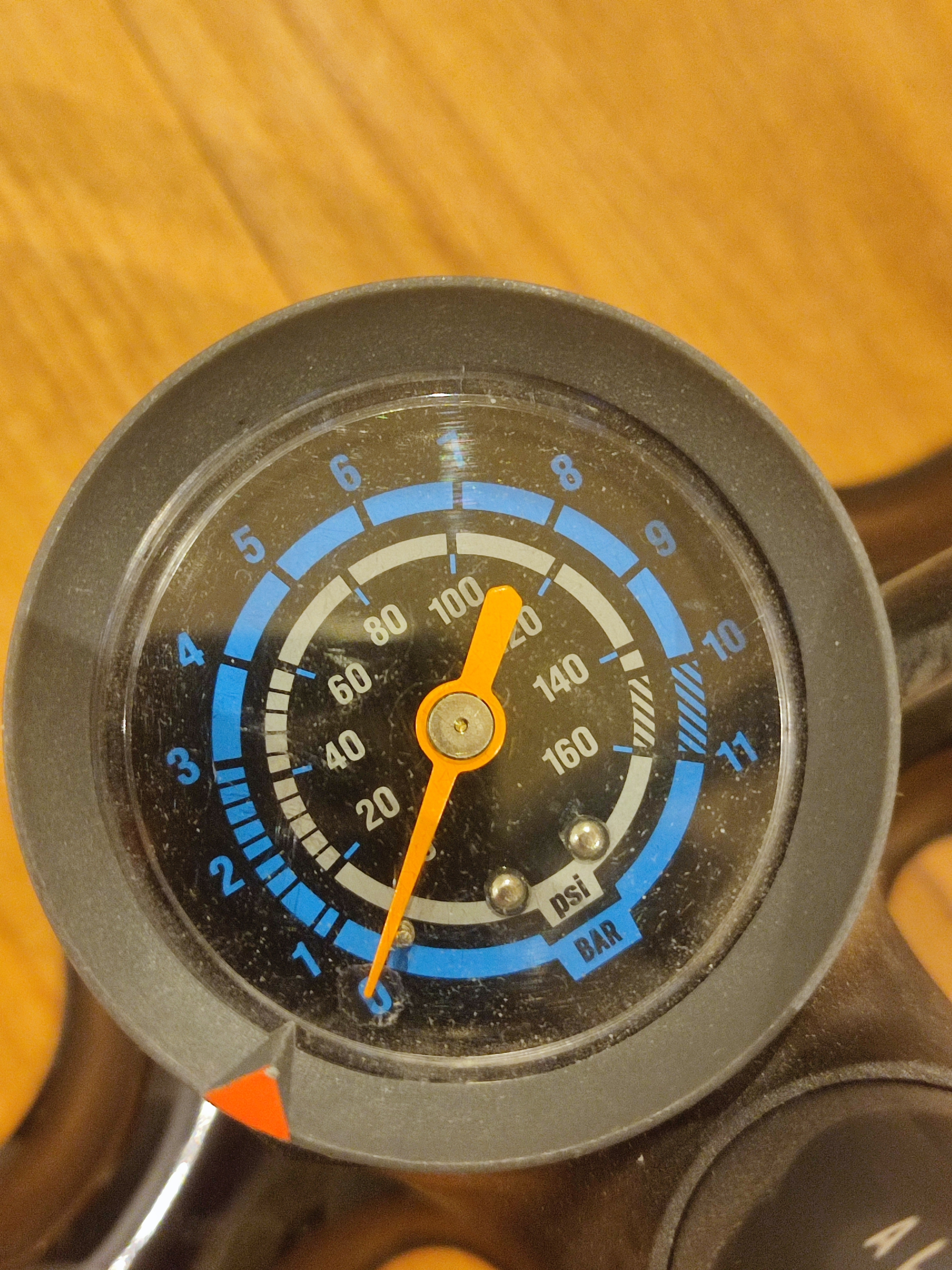

n°73863054
nasdak
Posté le 21-11-2025 à 16:03:49  profilanswer
Bon le technicien est passé pour ma chaudière, il avait pas d'échelle donc pas moyen d'accéder au balon pour essayer de le regonfler, super :/
Sinon la chaudière a 25 ans, il me dit aucune pièce existe, faut la changer.
Problème, je peux pas sortir en ventouse et j'ai 30m de conduit jusqu'a la cheminée (1er étage sur 5) ce qui empêche de foutre une chaudière condensation
n°73863134
jma64
Electricien chez MOI 8-))
Posté le 21-11-2025 à 16:13:54  profilanswer
comme ce n'est pas une construction neuve, il est possible de passer par une chaudière basse température :  ( la condensation n'est pas obligatoire )
https://www.cedeo.fr/search?q=chaud [...] rice%2Casc
Message édité par jma64 le 21-11-2025 à 16:35:35
.  c'est tout
n°73863223
rosco
Posté le 21-11-2025 à 16:33:23  profilanswer
Une échelle pour atteindre le ballon ? Une chaise ne suffit pas pour atteindre le plafond ? Tes étages font ~6 m de hauteur sous plafond pour avoir 30 m ? :whistle:
Tu ne sais pas le faire toi-même ? Une pompe à vélo avec l'embout schrader suffit, idéalement avec un mano pour vérifier quand même d'y mettre 1-1.5 bar (circuit chaudière vidé sinon la lecture de la pression sera erronée). S'il ne veut plus s'embêter avec, autant tenter soi-même, mort pour mort...
25 ans, ça commence à faire, mais on peut généralement mettre d'autres pièces qui vont tout aussi bien, c'est toujours les mêmes systèmes, tout dépend de quelle pièce il s'agit. Ici, elle a 20 ans, on trouve encore des pièces mais les prix deviennent complétement débiles (+93% en 6 ans), déjà que c'était pas donné !
n°73863258
libussa
Posté le 21-11-2025 à 16:39:26  profilanswer
avant de tenter un regonflage, appuyer sur le bitoniau de la valve (comme pour le dégonfler). Si de la flotte sort, il est mort.
n°73863294
nasdak
Posté le 21-11-2025 à 16:49:50  profilanswer
la chaudière est méga mal placée, le haut de la chaudière doit être a 3m50 :D au dessus des chiottes. Le technicien est reparti sans rien faire.
bref j'ai quand meme essayé d'y voir plus clair
j'ai viré le capot gauche (qui est à 50 cm d'un mur en plus)
en tâtonnant avec les mains j'ai trouvé la valve !
en dégonflant un peu, de l'air sort, donc le ballon serait ok ?
méthode pour regonfler que j'ai essayée, est ce la bonne ?
j'ai vidangé la chaudière, sorti environ 3l de flotte.
pression affichée 0.5 bar, l'aiguille va peut etre pas plus bas.
branché ma pompe à vélo dont la gradation commence à 1bar :/
gonflé juste en dessous d'un bar.
l'aiguille chaudière indiquait 1.5 ?
Remis de l'eau (mais l'aiguille chaudière à pas bougé pourtant j'en ai mis pas mal)
là, j'ai mis en chauffe, pour l'instant la pression semble stable à 2 bars, l'aurais-je sauvée ???
Message édité par nasdak le 21-11-2025 à 16:51:14

rosco
Posté le 21-11-2025 à 16:59:16  profilanswer
S'il n'y a que de l'air qui sort, c'est bon signe. Normalement, faut casser complétement la pression pour revenir à 0 bar (on ferme les 2 vannes du circuit de chauffage sous la chaudière pour pas le vider inutilement) et laisser ouvert la purge car quand tu gonfles le vase, il va continuer de pousser l'eau et ça coulera encore un peu. Il ne doit pas y avoir de pression d'eau de l'autre côté de la membrane du vase pour lire la valeur correcte de la pression de gonflage. Tu n'es peut-être pas loin du compte, donc faut attendre le résultat de la chauffe pour voir si l'effet yoyo est bien atténué et au pire refaire un 2ème petit gonflage pour voir si ça améliore encore. Si tu peux rester vers 1.5 bar, c'est top, en plus il n'y a pas d'étage.
Message édité par rosco le 21-11-2025 à 17:01:08

n°73863362
nasdak
Posté le 21-11-2025 à 17:05:28  profilanswer
c'est cool d'être guidé :D
là ca chauffe depuis 15 minutes, c'est monté à 3 bars, ça goute legerement sur la soupape de sécurité
n°73863372
rosco
Posté le 21-11-2025 à 17:07:43  profilanswer
Faut encore gonfler du coup, ça ne doit pas monter autant, surtout avec une pompe à main, ça peut être un peu long. Le vase fait combien de litres ?
n°73863381
nasdak
Posté le 21-11-2025 à 17:10:08  profilanswer
il a l'air tout petit le vase c'est un machin plat intégré à la chaudière
n°73863390
rosco
Posté le 21-11-2025 à 17:12:55  profilanswer
Ok, ici il est plat aussi, il fait 8 L.

n°73863449
nasdak
Posté le 21-11-2025 à 17:25:23  profilanswer
bon j'ai fait comme tu as dit, coupé les vannes chauffage, vidangé en laissant ouvert la purge
j'ai pompé, au début de la flotte soirait de la purge quand je pompais.
J'ai du pas mal pomper pour arriver à 1bar environ.
j'ai remis en eau, on va voir ce que ça dit.
Message édité par nasdak le 21-11-2025 à 17:26:21
n°73863476
rosco
Posté le 21-11-2025 à 17:33:38  profilanswer
Ah donc t'étais loin du compte visiblement, vive le compresseur :D
Faut espérer que ça règle le souci.
Message édité par rosco le 21-11-2025 à 17:35:35
n°73863510
nasdak
Posté le 21-11-2025 à 17:39:56  profilanswer
ça a l'air mieux :D
en fait je peux peut etre directement me fier au manometre de la chaudière pour gonfler à la bonne pression, vu qu'il est analogique ?
là il indiquait 0.5, ma pompe à vélo était environ à 1. peut etre que c'est pas assez gonflé encore ?
après 15 min de chauffe je suis à 2,5, on progresse !
n°73863555
rosco
Posté le 21-11-2025 à 17:47:07  profilanswer
Ce n'est pas le mano de la chaudière qu'il faut regarder pour le vase, les 2 parties n'ont rien à voir. Celui de la chaudière doit toujours indiquer 0 bar (purge ouverte) quand celui de la pompe indiquera 1 bar une fois gonflé, et seulement ensuite on remet de l'eau pour arriver à ~1-1.5 bar sur celui de la chaudière. Si le mano de ta pompe est flingué, forcément ça va être compliqué d'arriver à la bonne valeur :o. T'as pas un mini compresso de voiture par exemple pour comparer ?
n°73863575
nasdak
Posté le 21-11-2025 à 17:52:55  profilanswer
Il est pas flingué il est gradué à partir de 1 :D
J'ai rien d'autre. Mais maintenant que je sais où est la valve j'espère qu'un technicien acceptera de le gonfler..

Donc faut lire 2 bar sur la pompe une fois le gonflage terminé (purge ouverte), mais tu as dit juste au dessus que tu lisais ~1 bar sur la pompe, donc comme si t'avais rien gonflé si tu dis qu'il commence déjà à 1 [:transparency]
Message édité par rosco le 21-11-2025 à 18:01:22
n°73863618
nasdak
Posté le 21-11-2025 à 18:04:42  profilanswer
Pour être plus clair : je doute que les mesures en dessous de 1 soient très precises :)
https://rehost.diberie.com/Picture/Get/r/449743
n°73863658
rosco
Posté le 21-11-2025 à 18:15:20  profilanswer
Ah bah il commence à 0, c'était bizarre. Tu tentes jusque 1.5 si ca ne va pas encore assez bien et voilà (surtout qu'en pompant à la main, l'air va rentrer un peu chaud dans le vase et donc en se refroidissant après, la pression va chuter un petit peu).
