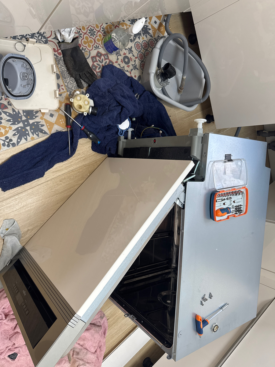

Coucou
Je m’ennuyais hier soir alors ma femme m’a proposé une soirée démontage de lave vaisselle…
La vaisselle sort blanchâtre crado et le fond de la cuve n’est pas vide.
Je soupçonne donc un vidage anormal.
Après avoir TOUT démonté c’est globalement propre, pas de quoi boucher une évacuation.

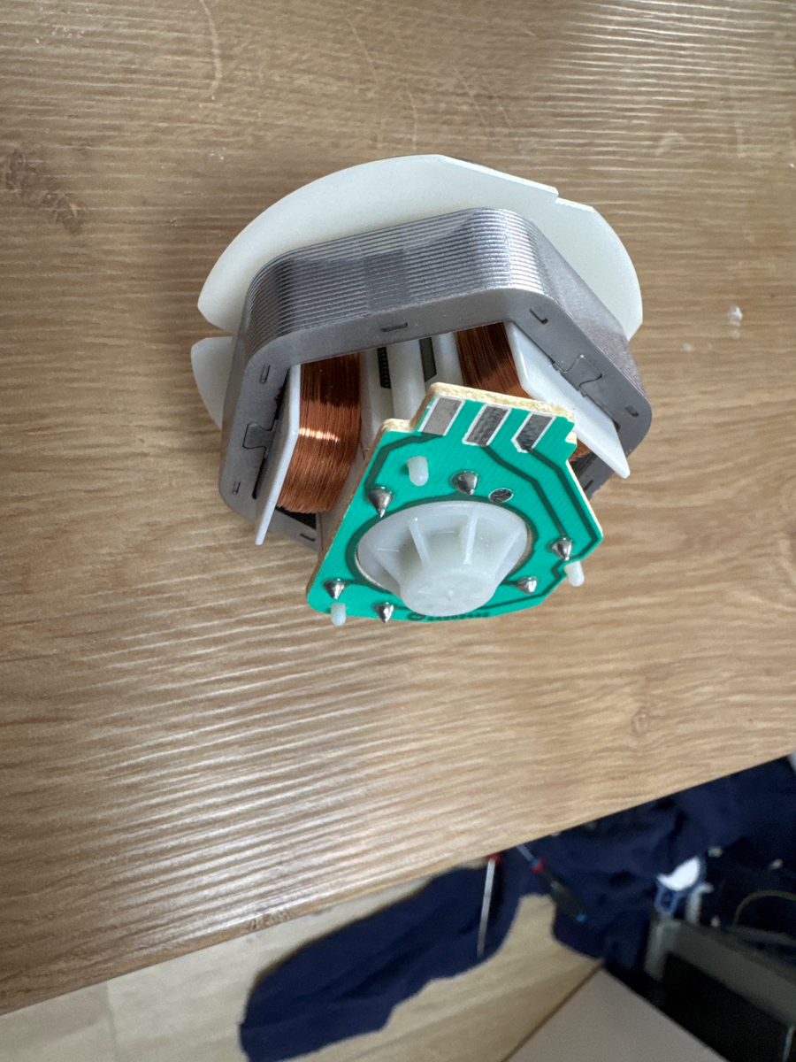

Je viens de tester la pompe en mesurant la résistance aux 3 bornes, j’obtiens bien 3 valeurs identiques : 90 ohms…
Le lave vaisselle a commencé à faire une erreur F3 : problème de chauffage alors que l’eau est bien bouillante.
Des idées ?  :love:
https://img3.super-h.fr/images/2025/11/22/snapshot_282475249aec119be6993e5a9.jpg
https://img3.super-h.fr/images/2025/11/22/snapshot_1622650073bb3650416ffab6d8.jpg
Tout coule de façon fluide dans les durites / pompes

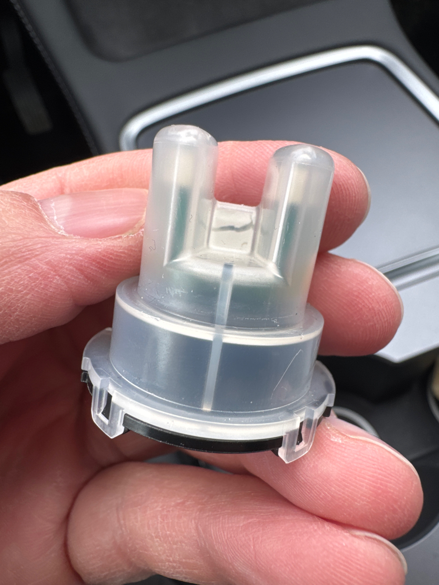

C’est toujours le petit bout qui pose problème :
Une sonde de température comme ça peut causer mes soucis ?
 https://img3.super-h.fr/images/2025/11/22/snapshot_282475249ebd28743aa27ea24.jpg

Ce n'est pas forcément juste la température, généralement ça fait capteur de turbidité (aspect+/- trouble de l'eau avec des saletés en suspension) et de température, or le tien semble fissuré au milieu. Ca s'ouvre pour voir l'état du PCB. Au pire, ça ne coûte pas très cher si c'est le coupable.

En fait c’est pas craqué c’est une sorte de pâte thermique
Au niveau des pins je trouve pas de logique température / résistance
Mais bon la carte de puissance vient d’exploser  :o

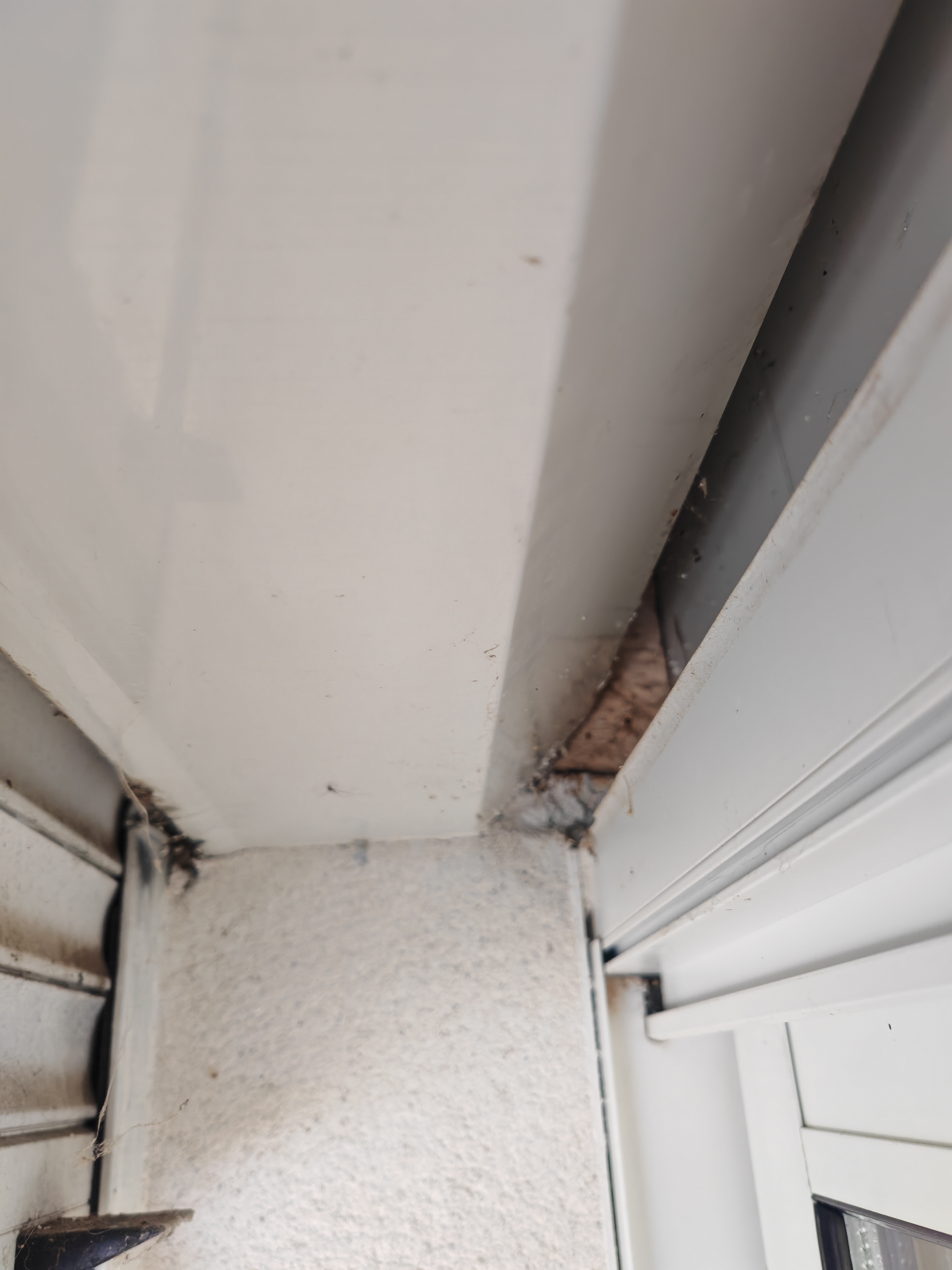

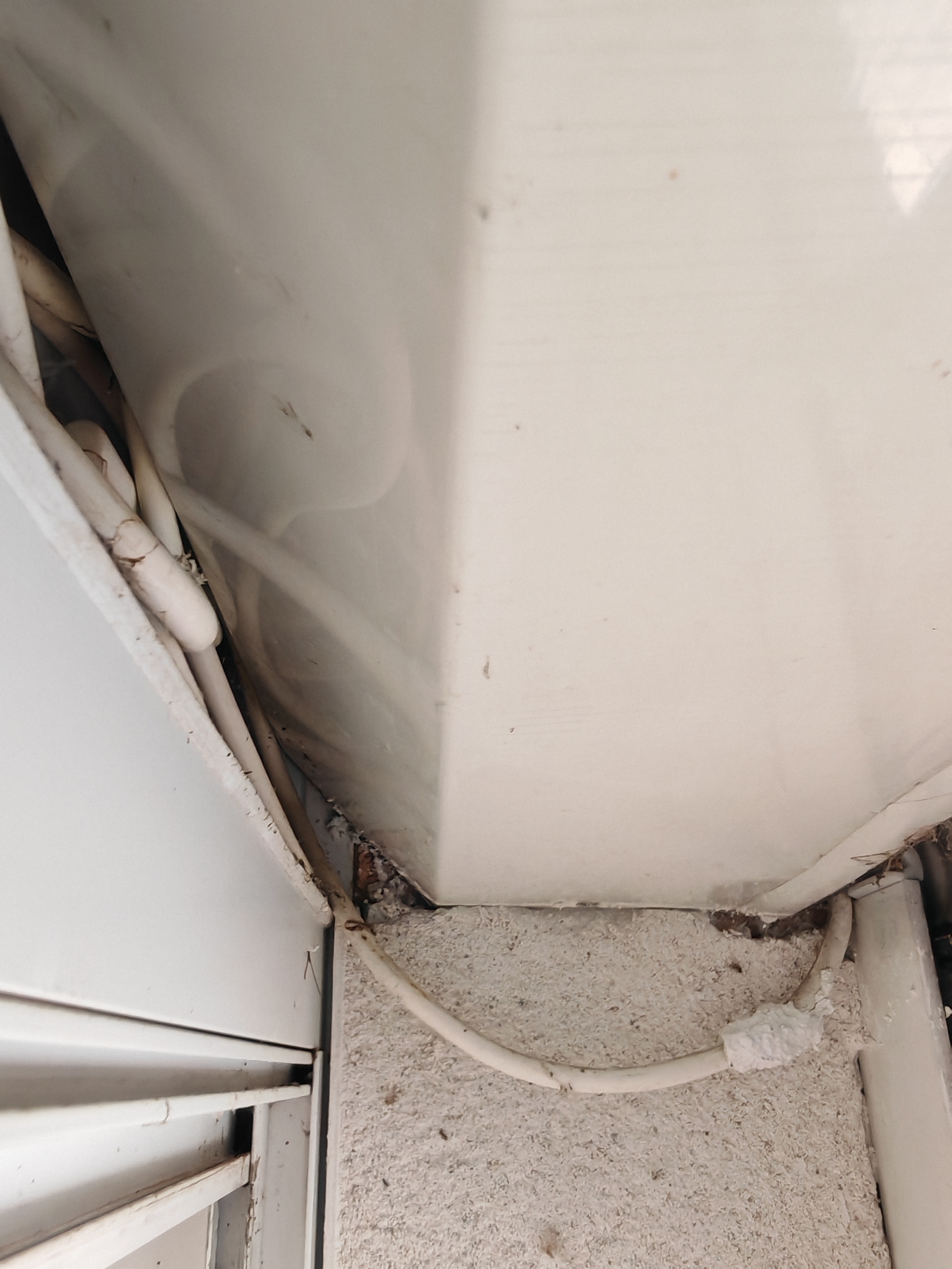

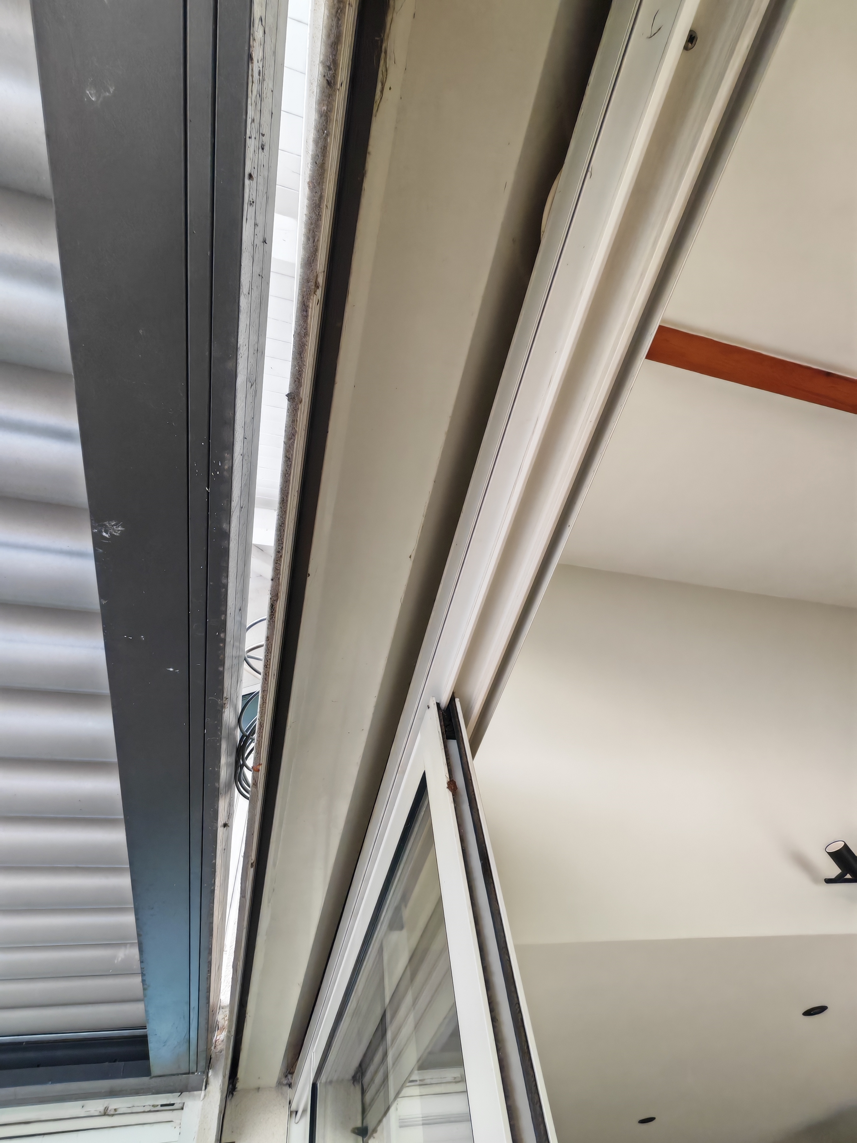

Posté le 23-11-2025 à 12:49:33  profilanswer
J'ai un volet roulant qui galère à la montée en hiver... Sûrement le condensateur à changer.
Problème :impossible d'enlever la "sous face", d'ailleurs que est assez bizarre. On a refait les crépis depuis la pose, et la ça passe pas si je force, y'a déjà des petits bouts de crépis qui s'enlèvent.
C'est quoi à votre avis la bonne solution, découper à la pince coupante au milieu, et racheter une sous face en alu ?
Faire appel au poseur, mais à part me prendre des sous et me suggérer un changement de moteur, va t'il trouver une autre solution ?
Cette sous face me paraît bizarre par rapport aux autres cependant !
https://rehost.diberie.com/Picture/Get/t/450047
https://rehost.diberie.com/Picture/Get/t/450048
https://rehost.diberie.com/Picture/Get/t/450049
C'est le genre de truc à penser avant de faire le crépi. Faudrait par exemple laisser une sorte de réservation sans crépi pour pouvoir abaisser le capot en tôle et le sortir un peu en diagonale, mais là c'est mort s'il y a ~1 cm de crépi de chaque côté juste sous la tôle, ça ne peut plus sortir. Donc à part casser proprement à l'horizontale et virer au moins 5 cm de crépi sur les 2 parties hautes pour permettre l'extraction de la tôle... T'façon, un gars qui viendrait réparer ça n'aurait pas trop le choix a priori et casserait probablement aussi. En plus, si c'est comme ici, les vis qui tiennent le capot sont vraiment aux extrémités latérales de la tôle et donc ont été cachées derrière ton épaisseur de crépi car il me semble ne pas les voir, non ?
Nope, les vis j'ai pu les enlever ! Mouais, les facadiers n'ont pas été très inspirés.
Mais le travail de sagouin semble aussi venir des mecs qui ont posé le cache. Cela dit il ne semble pas bouger.
Vaut il mieux essayer de faire péter le crepi proprement sur 5cm, ce qui sera moche car du coup le crepi rose d'origine sera visible... Ou juste découper le cache en alu, et en remettre un qqs cm plus court ? C'est pas un simple profilé plat, mais un profil en L qui semble posé à l'envers actuellement

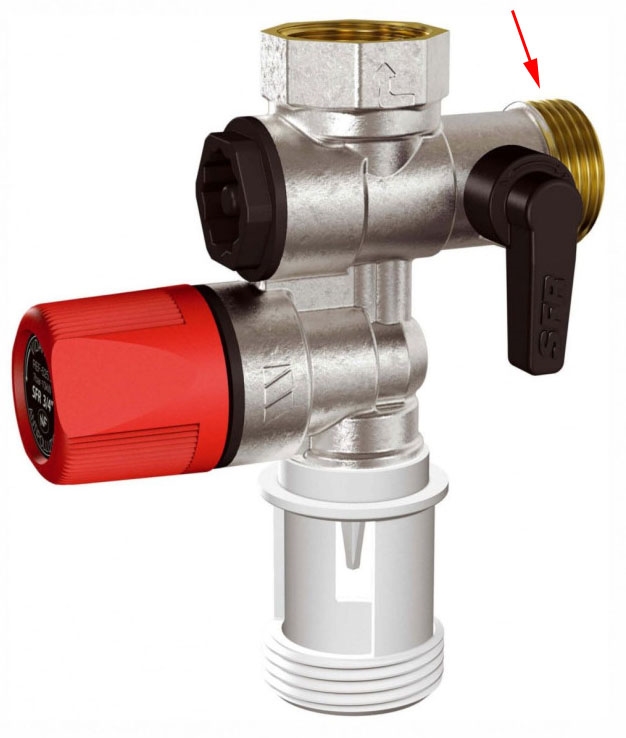

Salut
Le joint est pas sur le réservoir lui-même mais sur la pièce qui reçoit le bloc de commande.
Regarde là par ex (je sais pas ton modèle), c'est la pièce à droite : https://linstan.fr/cdn/shop/collect [...] width=1000
Il y a des tutos sur Youtube, tu peux tout démonter, c'est facile  :)

Posté le 24-11-2025 à 12:49:45  profilanswer
Je reviens avec mes histoires de particules fines qui se stockent sur le plafond et même au dessus du caisson du volet.
Pas d’humidité ni de cloques à priori (dpe C).
Exposition nord mais la chambre à coté n’est pas touchée.
Ça a été bien nettoyé (masqué ?  :sarcastic: ) régulièrement par les anciens occupants mais enfin faut traiter la cause à un moment… d’autant que les autres pièces ne sont pas touchées.
Je peux nettoyer l’aération sur la fenêtre (pas encore fait). Mais comme ça se stocke pas mal au dessus du caisson peut-être que ça passe par là ?
Je peux essayer de démonter ça pour nettoyer (comment ?) et au delà ? Refaire l’étanchéité ? Les entreprises qui nettoient les vmc ne vont pas vraiment m’être utiles. Contacter un poseur de volets ?
https://img3.super-h.fr/images/2025/11/24/snapshot_16807aedc87cff8335d73.jpg
https://img3.super-h.fr/images/2025/11/07/snapshot_282475249227c7287e1297770.jpg
https://img3.super-h.fr/images/2025/11/24/snapshot_2824752490461cd8139a89d33.jpg
