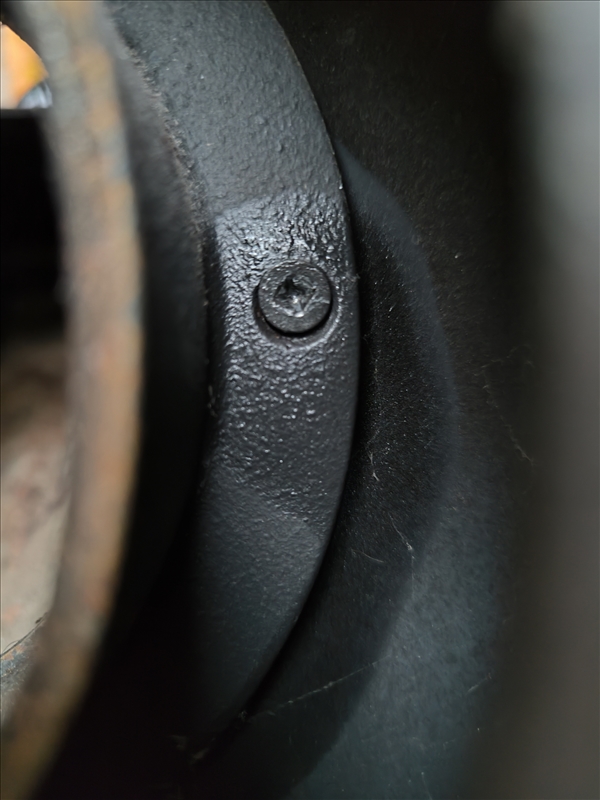

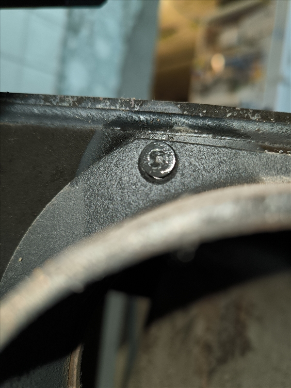

Salut à tous  :hello:
J'ai 2 vis récalcitrantes sur un poêle à bois qui sont bloquées. Wd40 inopérant et j'ai abîmé les empreintes de vis en forçant trop...
Quelle méthode pourrait me permettre de m'en sortir ? J'ai essayé pour la première fois un extracteur de vis mais cela ne fonctionne pas : la "mèche" ne semble pas rentrer dans la tête de vis (c'est du Parkside et cela me semble un peu gros pour mes diamètres de vis...)
https://rehost.diberie.com/Picture/Get/r/448202
https://rehost.diberie.com/Picture/Get/r/448203
suffit de forer dans la tête de vis
ca permet d'enlever la partie démontable, puis tu sors la vis à la pince , ou tu fores encore & extracteur
sinon tournevis à frapper, éventuellement mais bon faut 'lacheter :o

Batman-Fr
powered by caféine
Posté le 16-11-2025 à 19:36:52  profilanswer
Les vis ne sont pas très faciles d'accès, ça complique encore les choses...

n°73839576
barnabe
Posté le 16-11-2025 à 19:40:10  profilanswer
Batman-Fr a écrit :
Je viens de tester. Les extracteurs ont un embout carré de petite section, plus petite qu'une empreinte hexa classique. Mais bordel avec quoi on les utilise ? ?  [:ilovezadig:1]
Avec un tourne-à-gauche ? (le même truc qu'on utilise pour les tarauds)
Ça fait au moins 3 personnes qui te disent qu'il faut percer avant d'utiliser un extracteur  :??:
J'ai percé la tête de vis avant, je ne l'ai pas précisé en effet, comme c'est indiqué sur le site wurth cité précédemment.
Là, mon nouveau problème, c'est de trouver le bon outil sur lequel emboîter l'extracteur. Pourquoi ce n'est pas un embout hexa standard bourdel  :O
Je vais jeter un œil, Merci
Édit : c'est en effet cela semble t il. Sauf que mes vis seront inaccessibles avec un tourne à gauche car trop loin derrière le carénage du poêle... Il ne semble pas exister de prolongateur pour ce genre d'outil  :(
Du coup j'ai regardé pour des extracteurs avec embout hexagonal et visiblement ce ne sont que des chinoiseries peu solides. Vu comment mes vis sont grippées, c'est mort. Je crois devoir me résoudre à les percer totalement. Heureusement j'ai trouver des mèches métal Tivoly avec embout hexa pour pouvoir les mettre sur un porte embout long.
Je vais arrêter de vous saouler avec cet histoire mais qu'est ce que j'ai les boules  :fou:
Selon moi, le perçage extraction c'est la dernière solution.
Avant il y a, après bien sur le dégrippant, le tournevis à frapper qui en plus de faire un choc, confirmera l'empreinte:
https://lp.carter-cash.com/accessoi [...] 3d7a8f705f
Mais bon faut pas rêver à ce prix là. J'avais commencé à une époque par acheter un matériel de ce genre, Rondox ou Rondex je ne sais plus, sans succès. Du coup je me suis fendu d'un Facom:
https://www.facom.fr/products/ns-26 [...] rapper-1-2
Y a pas à tortiller du cul, c'est le jour et la nuit.
