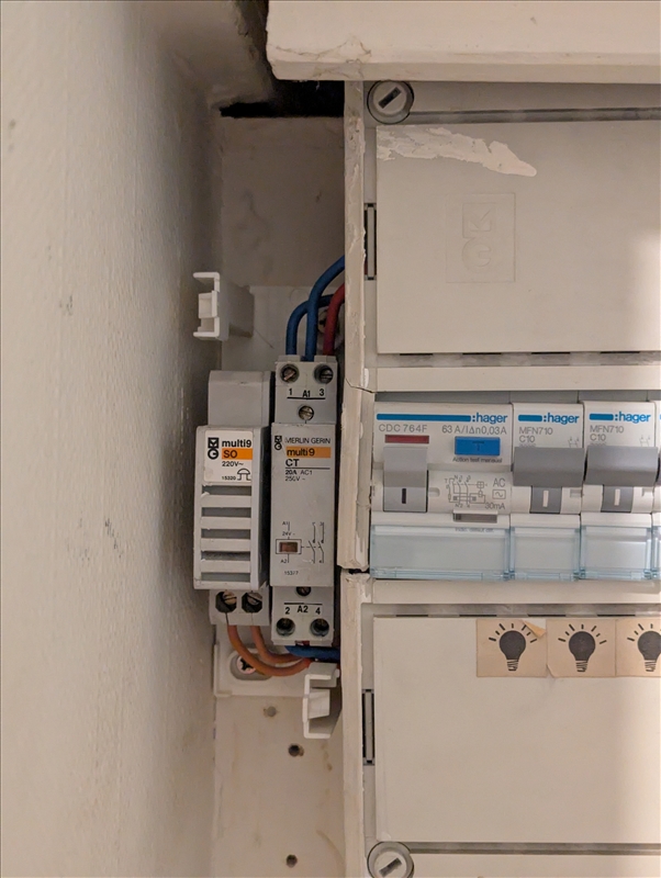

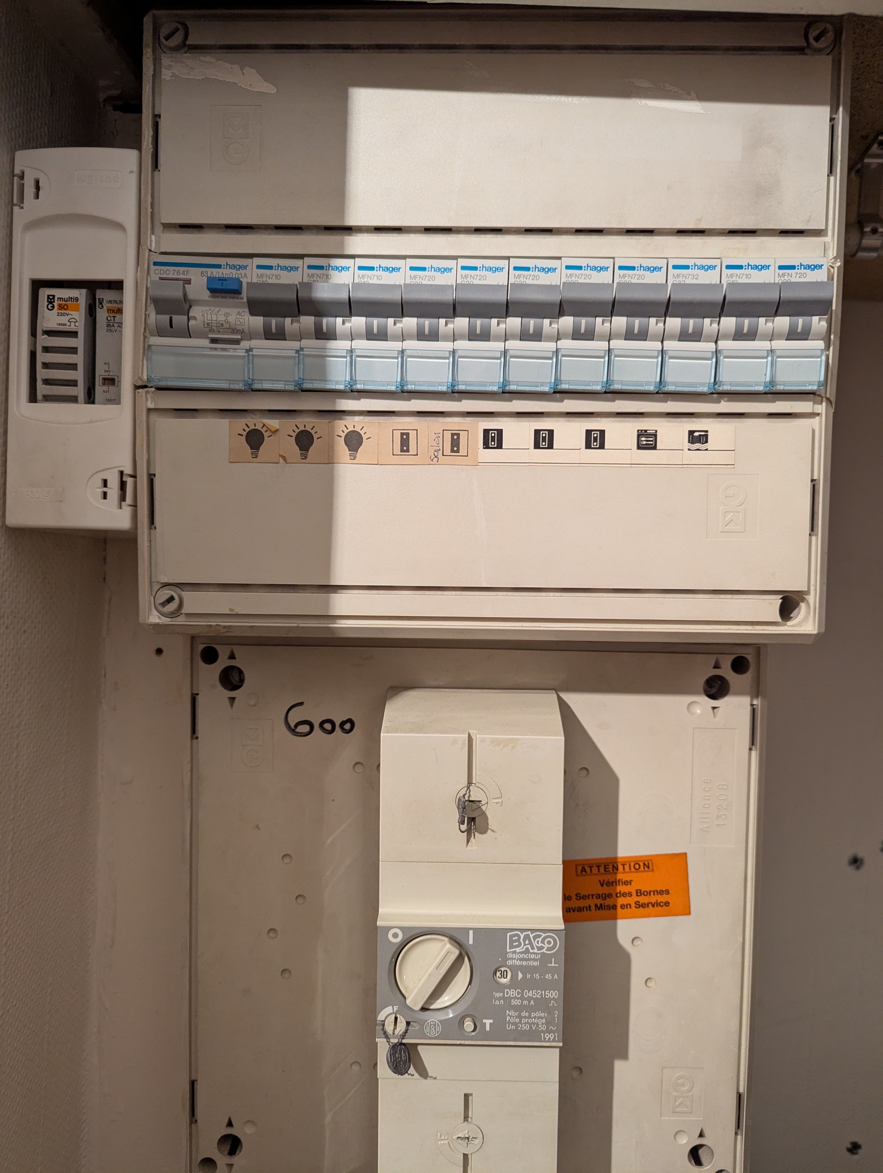

Y a quoi dans le second tableau ?
Que la green up ?
Oui ce n'est pas genant pour bien faire faudrait un disjoncteur pour proteger la liasion entre tableau 1 et tableau 2 il sautera si tu consommes trop dans tableau 2
Message édité par tails38 le 24-11-2025 à 16:38:02
Posté le 24-11-2025 à 16:37:53  profilanswer
n°73874620
gimmeshelt​er
Breton abstème...
Posté le 24-11-2025 à 16:55:32  profilanswer
Que la green up ?
J
Non c'est un tableau dédié complètement à la charge de la voiture
C'est un disjoncteur différentiel type F (donc interrupteur  différentiel et disjoncteur ensemble)
Pas besoin de "protéger" le fil sur une aussi petite distance
Legrand précise bien qu'il faut être branché en direct du bornier mais quid de la section de câble ?
Message édité par gimmeshelter le 24-11-2025 à 16:56:27

La ligne de 6² est déjà protégée des surcharges puisqu'il y a un DD dessus et non pas juste un ID, le tout avec une seule prise derrière qui tire du jus. Que la sécurité 20 A soit en amont ou en aval du fil de liaison entre les tableaux ne change rien du point de vue élec, on ne pourra jamais avoir + de 20 A quel que soit l'endroit que l'on considère après le bornier principal.
Le 6² est + que suffisant pour 20 A maxi autorisé par le DD sur cette ligne, on utilise cette section avec du 32 A.
Non…
Tu protèges en amont et pas en aval …
Donc il manque un disjoncteur pour protéger la liaison tableau 1 vers tableau 2
Posté le 24-11-2025 à 19:59:34  profilanswer
n°73875508
libussa
Posté le 24-11-2025 à 20:01:20  profilanswer
tails38 a écrit :
Non…
pas nécessaire si les tableaux sont collés, comme c'est le cas ici. Faut le voir comme une rangée de plus dans le tableau existant
n°73875515
tails38
Posté le 24-11-2025 à 20:04:08  profilanswer
C’est hors norme …
Demain tu as un con qui branche un gros consommateur dans vérifier le diamètre de la liaison tu ferra fondre ton câble.
Au pire si vraiment on ne peux pas mettre de disjoncteur dans le tableau 1 tu met le même diamètre que la liaison avec l’agcp mais j’ai un doute si c’est même toléré dans ce cas
Message édité par tails38 le 24-11-2025 à 20:04:21

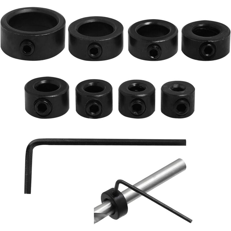

Bon et sinon une fois pour toute, c'est quoi LA méthode pour percer dans une cloison en briquette sans passer à travers ?
J'ai été sans la percu, avec mèche à béton et en allant mollo, et quand j'ai atteint le creux de la brique la perceuse est partie toute seule et paf j'ai un éclat de l'autre côté.
Bon, c'est pas énorme, j'ai été témoin de bien pire, mais ça fait CHIER
Bague sur le foret :
https://media.adeo.com/mkp/0b5623c87350f31d74482586825e6f12/media.jpeg?width=650&height=650&format=jpg&quality=80&fit=bounds

Posté le 24-11-2025 à 20:07:53  profilanswer
tails38 a écrit :
C’est hors norme
bah non ça l'est pas. Je dis pas que le 6mm2 est adapté (normalement faudrait mettre la meme section que les alims des autres rangées), mais en tout cas pas besoin d'un disjoncteur dans ce cas précis.
Flemme de sortir la norme, mais ce site bien informé le mentionne https://www.schema-electrique.net/s [...] naire.html
n°73875546

tails38 a écrit :
Non…
tails38 a écrit :
C’est hors norme …
Donc si on te suit, faudrait aussi mettre un disjoncteur à chaque départ du bornier qui va vers un ID ???
Ca n'a aucun sens  :o
Justement sur la page que tu cites :
Soit directement, avec une section de fil ou câble déterminée par le calibre maximum du disjoncteur de branchement si ce deuxième tableau est accolé au tableau principal,
Donc clairement pas 6 mm2, ce qui est logique pour pas le cramer.
Tu n'alimentes pas en 6 mm2 tes interdiff dans un tableau. Sinon t'as un risque que ça crame.

Posté le 24-11-2025 à 20:22:06  profilanswer
Non c'est un peigne vertical
Mais les gars qui ont installé ma PAC se sont repris sur un bornier du peigne pour alimenter le tableau de la PAC
Ils se sont repiqués en 16² évidemment
Donc moi c'est pas bon si j'alimente le DD de ma GreenUp en 6²  :pfff:
Ca m'arrange pas trop
Le 16² est quasi impossible à manipuler
Passer en souple c'est déjà bien plus simple. Ça suppose d'avoir la pince et les embouts par contre.
Sinon des magasins vendent des longueurs déjà serties
https://elec44.fr/accessoires-table [...] =match_and
Message édité par libussa le 24-11-2025 à 20:38:56

n°73876034
gimmeshelt​er
Breton abstème...
Posté le 24-11-2025 à 21:44:57  profilanswer
libussa a écrit :
Je sais pas où t'as vu ça mais pour alimenter, c'est 16mm2 à partir de 60A (12kVA)
Chez Legrand
Cordon de repiquage Phase + Neutre à connexion automatique
Câble H07-VH (classe 6) permettant de distribuer une intensité de 63A
Section 2x10mm²
Je suis un peu perdu j'avoue
n°73876055
gimmeshelt​er
Breton abstème...
Posté le 24-11-2025 à 21:47:24  profilanswer
Chez Legrand
Section 2x10mm²
rosco a écrit :
Ca dépend du type de pose des câbles et de leur environnement. Si le câble est posé en dehors, à l'air libre, aéré, donc hors gaine/mur, ce qui est le cas des cordons de repiquage dans un tableau, du 10² est permis pour du 63 A. En apparent, le 16² est donné pour 80 A. Si le fil est encastré, groupé avec d'autres câbles, dans des gaines, etc. et selon le fabricant parfois, il est préconisé du 16² pour 63 A (marge de sécurité avec la longueur, etc.).
Ah ben voilà je comprends mieux
Merci !
Donc pour pas se faire chier : 16 partout  :wahoo:
n°73876728
ryoo
Posté le 25-11-2025 à 06:38:33  profilanswer
tails38 a écrit :
Non…
Dans le cas présent ce n'est pas nécessaire, le tableau secondaire étant collé au principal. Il faut voir l'ensemble comme un seul et unique tableau.
n°73876732
ryoo
Posté le 25-11-2025 à 06:43:51  profilanswer
C'est conforme, il n'y a que le DD qui est alimenté (il faut voir le tout comme un seul tableau).
Par contre si un circuit est ajouté il faut effectivement changer la liaison.
Précision : ce que je viens de dire ne s'applique pas à un TS éloigné du TGBT, dans ce cas il faut suivre ton lien :jap:
n°73876939
tails38
Posté le 25-11-2025 à 08:50:36  profilanswer
Oui car tu n'est pas censé alimenter tes ID en 6² :D
 [:gegere:1]
Message édité par tails38 le 25-11-2025 à 08:51:37
n°73876948
tails38
Posté le 25-11-2025 à 08:53:27  profilanswer
J'ai un second tableau pour mes PV.
Il est relié au premier.
Malgrès qu'il ait ses diff et disjoncteur.
J'ai un disjoncteur dans le tableau 1 pour la liaison vers ce tableau 2 qui est a 50cm de tableau1.
32A pour du 10².
Vu qu'il y a eu le consuel je pense que c'est obligatoire !
Message édité par tails38 le 25-11-2025 à 08:54:16
n°73876962
libussa
Posté le 25-11-2025 à 08:58:55  profilanswer
32A pour du 10².
3 personnes dont 1 élec te disent que ça l'est pas  :sleep:
Par contre "50cm" c'est pas collé. La norme c'est bête et méchant, collé c'est collé, encore une fois c'est comme si tu rajoutais des lignes au tableau existant
Message édité par libussa le 25-11-2025 à 08:59:13
n°73876969
arkrom
note, ca passait c'etait beau
Posté le 25-11-2025 à 09:00:11  profilanswer
tails38 a écrit :
².
Pardon ... mais croire que les consuels sont bon ou meme simplement compétents cest une utopie  :O
n°73877238
tails38
Posté le 25-11-2025 à 09:56:28  profilanswer
Visiblement c'était possible avant 2025 :o
À partir du 1er sept. 2025 :
un disjoncteur PV en amont  est obligatoire quelle que soit la distance du coffret AC PV (donc fin des 3 mètres).
https://avelheol.fr/blog/nouvelle-nfc-1500-n134

Posté le 25-11-2025 à 11:27:32  profilanswer
Merci c'est sympa ces trucs. Ca tient sur la partie non lisse du foret ou bien ça le nique totalement ? Je n'ai pas toutes les longueurs de forets.
n°73878123

Poreux de la cafetière
Posté le 25-11-2025 à 12:35:09  profilanswer
Quelques tours de chatterton direct sur le foret et ça te fait une butée de profondeur
