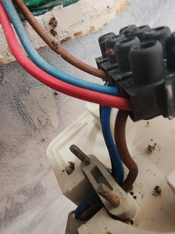

Bonjour,
j'essaye de remplacer un radiateur electrique . je voisqu' ala construction de la maisony 25 ans,les mecs ont mis l'arrivée et le départ sur la même entrée du  domino
C'est correct comme installation ? Je refais pareil ?

ryoo
Posté le 09-11-2025 à 16:19:39  profilanswer
Morningkill a écrit :
Bonjour,
https://i.postimg.cc/5286V64t/IMG-20251109-151920.jpg
Oui c'est correct, le plus important est que les fils soient pris par les deux vis.
Tu peux aussi mettre les fils l'un en face de l'autre mais c'est plus chiant pour les positionner correctement.

n°73807996
rat de com​bat
attention rongeur méchant!
Posté le 09-11-2025 à 16:31:16  profilanswer
Ah ben autant pour moi pour les dominos. :o

Morningkil​l
Posté le 09-11-2025 à 17:20:08  profilanswer
VAT == vérification d'absence de tension.
Je l avais a la main, en allumant l.ancien radiateur et en coupant le bon disjoncteur
Bon j ai réussi \o/
Moins de 2h pour installer un radiateur sauter avec perçage du mur je suis assez content de moi , mon premier radiateur de toute ma vie et j'ai tout fait tout seul alors que bon je sais quasiment rien faire
J'ai mis le domino avec les fils de chaque côté plutôt que de remettre les deux fils dans le même trou j'avais des wagos mais j'ai aucune idée comment ça fonctionne
J en ai un second a changer, je vais voir cette histoire de wago ça m'interpelle
[Edit] j'ai pas branché le fil pilote j'ai pas à quoi ça sert tout seul et de toute façon je suis en wi-fi que cozytoucj

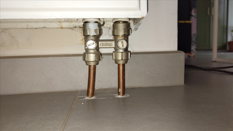

cisko
Posté le 09-11-2025 à 19:23:35  profilanswer
bobby8921 a écrit :
J'ai vérifié plusieurs radiateurs (avec et sans têtes connectées) avec le thermomètre infrarouge du bébé et sur tous, j'ai une différence de 10°C entre le haut et le bas du radiateur.
J'ai déjà fait la purge de tous les radiateurs et ils ne font pas de glouglou donc je ne pense pas que le problème vienne de là.
Je vais essayer de démonter le plus petit pour voir s'il est sale à l'intérieur.
Par contre j'ai un doute sur quoi démonter...
Si c'est un des 2 raccords en bas du radiateur, j'ai aucune chance de faire ça proprement non ? Ça va se vider instantanément au sol ?
https://rehost.diberie.com/Picture/Get/r/446417
Sinon il y a ce truc sur le côté, mais ça je pense que c'est juste la vis dont parlait cisko pour équilibrer le réseau de chauffage ?
https://rehost.diberie.com/Picture/Get/r/446418
10° de diff ca me semble beaucoup, ca doit manquer de débit dans ton instal, ras côté circulateur (y a souvent un réglage sur le circu. directement pour augmenter la puissance du circu) ? et pression dans le circuit suffisante ?
oui c'est bien la vis (quoi que selon le type de montage c'est soit cette vis là, soit les vis dans le raccord double sur les départs/arrivées)
maintenant c'est assez complexe à bien régler, mais desserre déjà un peu sur les rad. qui "manquent" de chaud
Message édité par cisko le 09-11-2025 à 19:24:34

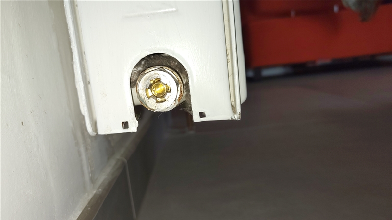

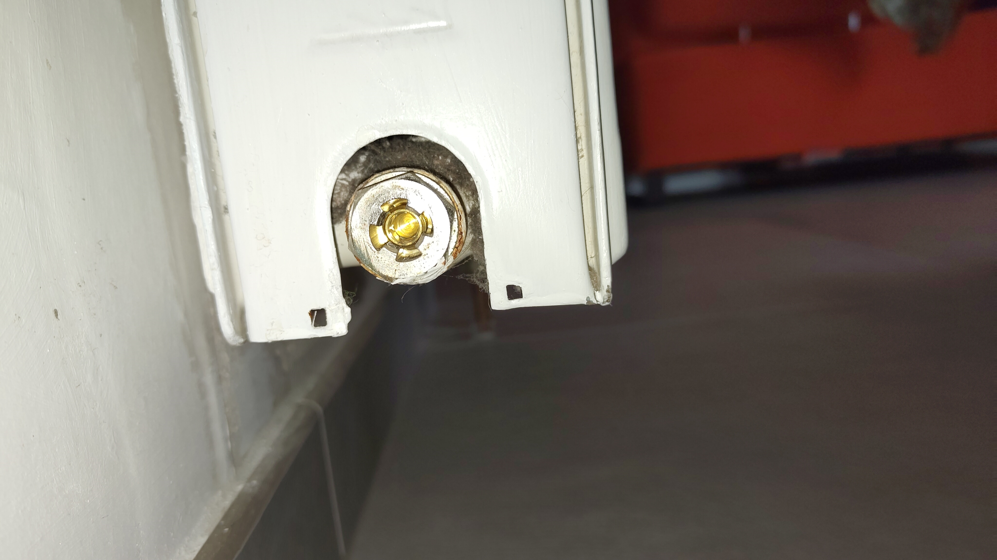

n°73808952
electrocut
Posté le 09-11-2025 à 19:26:12  profilanswer
Ce n'est pas plutôt un simple bouchon sur la photo ?

cisko
Posté le 09-11-2025 à 19:49:31  profilanswer
ca dépend des modèles, certains rad. ont la vis de débit dans le bouchon
le bouchon s'enlève rarement via cléf allen
là on dirait qu'il y a un réglage dans le bouchon en tant que tel
n°73809229
electrocut
Posté le 09-11-2025 à 20:15:50  profilanswer
Ok ! Je ne connaissais pas  ;)

Posté le 10-11-2025 à 12:10:02  profilanswer
Bonjour,
Je viens d'avoir une fuite sur la canne chromée de mon radiateur mais j'en trouve pas en diamètre équivalent (12mm).
Je peux mettre un tube en cuivre normal en 12, ça fera pareil ??  :??:
Limite j'ai du multicouche, si je trouve les bons raccords ça passe aussi nan ?
https://i.ibb.co/C5Y2tGRT/IMG-1024.jpg
