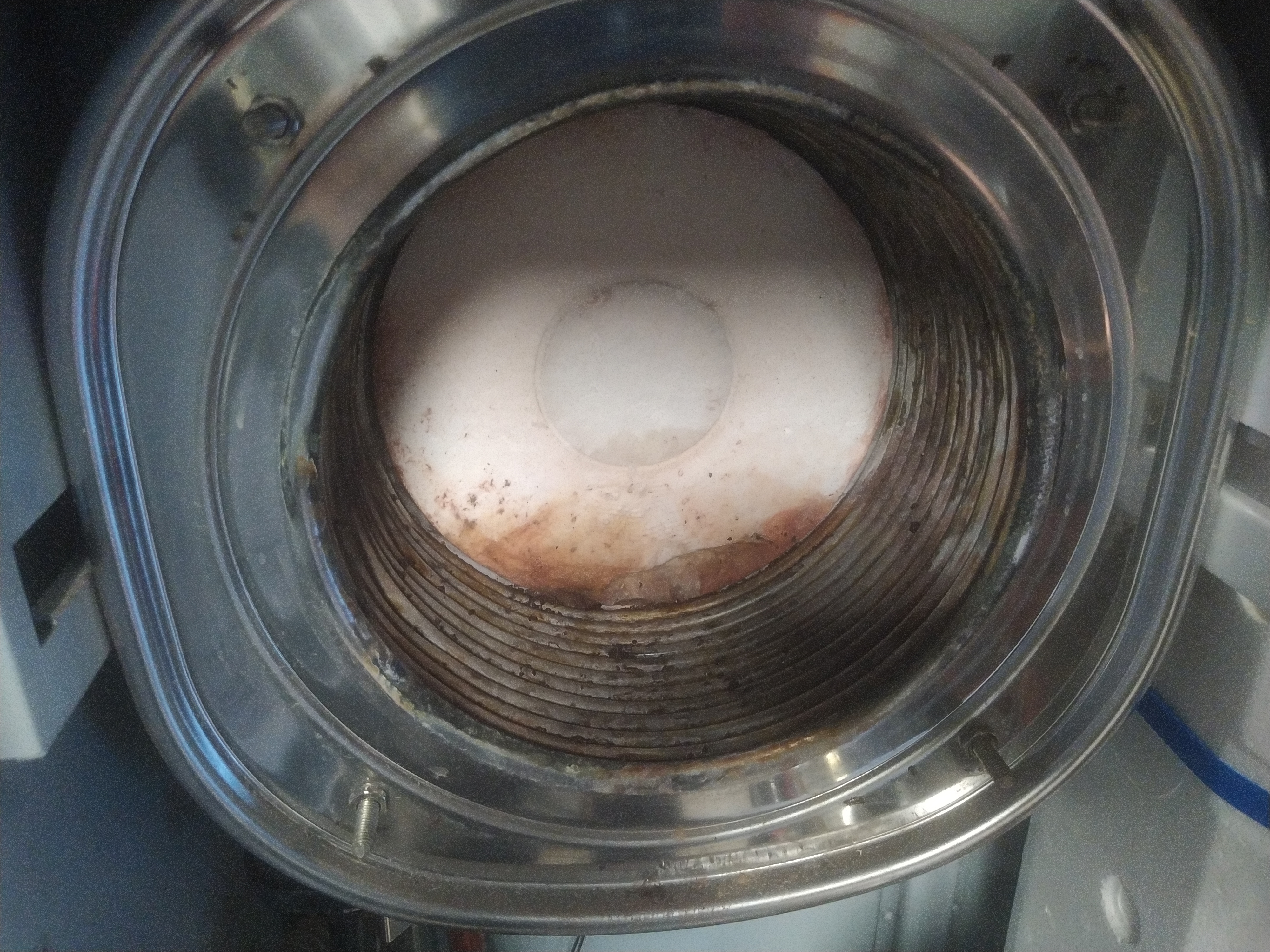

Tenez, j'ai le mec qui fait l'entretien de ma chaudière gaz condensation qui m'a dit qu'il fallait changer le corps de chauffe.
https://rehost.diberie.com/Picture/Get/r/446251
ça a l'air abimé au fond vers le truc blanc.
ça coûte quand même plusieurs centaines d'€. Cette chaudière date de ~2018.
Il essaie de me fister?
Difficile de voir de la photo si c'est grave ou pas, ou juste un peu de rouille de surface avec l'humidité dégagée par la combustion, mais à un moment faudra le changer de toute façon, car ce n'est pas éternel vu les contraintes qu'on lui applique. J'ai changé celui d'ici qui commençait à fuir après 14 ans dans les flammes et oui ça a un certain coût malheureusement (payé 301 € en 2019 et il est affiché à 515 € maintenant, c'est du foutage de gueule...).

Le truc blanc au fond, qui doit être un isolant thermique (?), se fait bouffer... De l'eau avait stagner pour une raison que j'ignore...

Oui c'est l'isolant de la chambre, une espèce de mousse très compacte, je ne sais pas en quoi c'est fait. La combustion dégage de l'humidité donc il y a des traces de rouille ou de vert-de-gris qui se forment avec le temps selon les matériaux en contact.

Chaudière avec corps en chauffe inox ? de quelle marque ? que j'en achète jamais  :o
Chaudière Frisquet Hydromotrix à corps de chauffe cuivre icite et qui doit avoir + de 20 ans, seule pièce changée par mes soins en 15 ans environ : le RTA (régulateur thermo statique pour l'eau chaude sanitaire)... juste après une intervention de Veolia eau pour réparer une canalisation cassée dans la rue, à mon avis du sable a dû entrer par là :fou:
n°73803758
toutsec
Posté le 08-11-2025 à 13:51:42  profilanswer
De dietrich vivadens

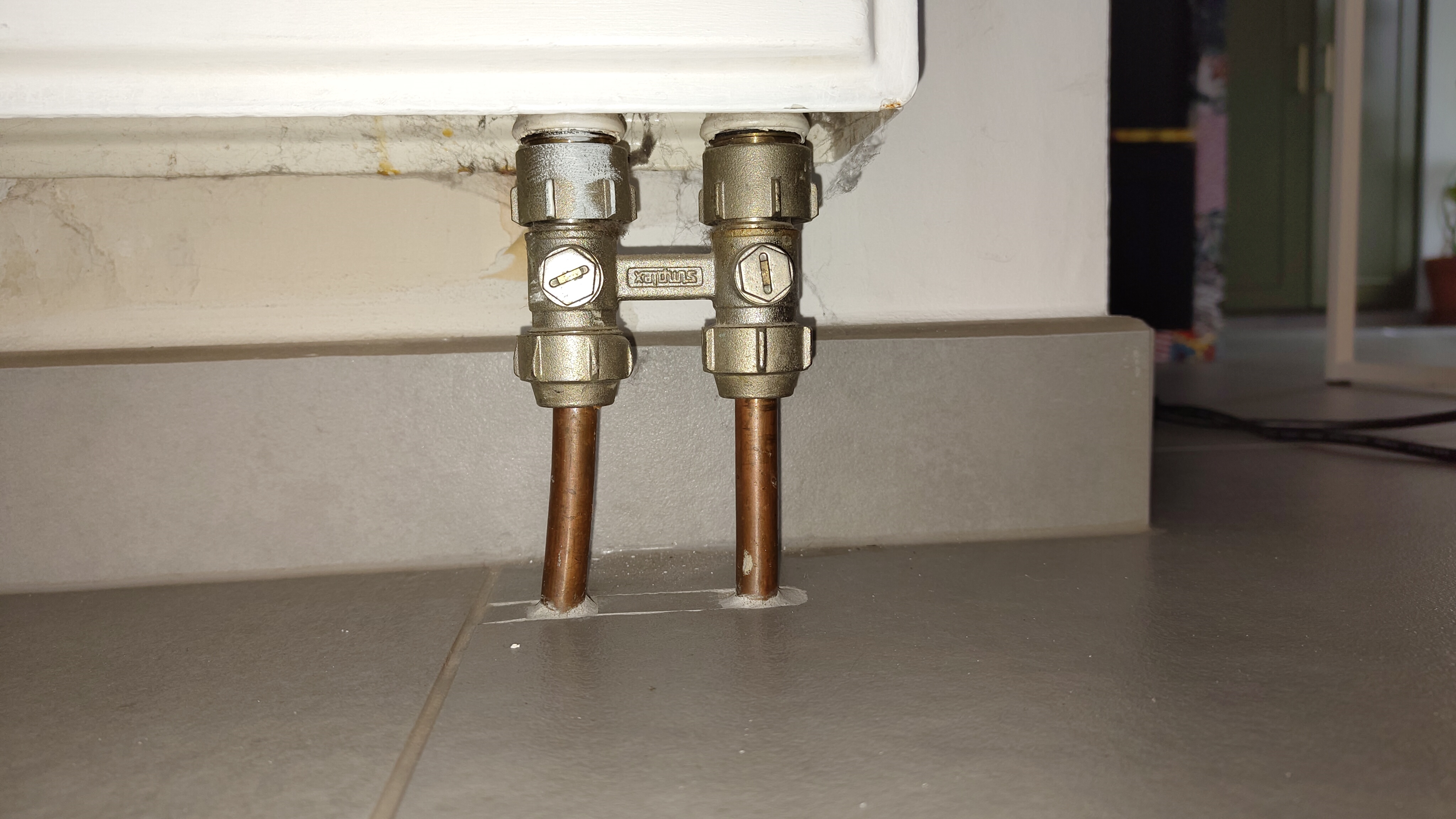

Voilà une photo d'un radiateur. Ils sont tous installés comme ça dans des tailles diverses.
https://rehost.diberie.com/Picture/Get/r/446301
Celui de la chambre de ma fille est minuscule, à l'opposé du point froid (velux) dans une chambre dans les combles aménagés.
La pièce de vie comprend salon/salle à mangée/cuisine entièrement ouverts. Ça fait une grande pièce et je doute également du bon dimensionnement des radiateurs.
La chambre parentale par contre devrait pouvoir être chauffée convenablement.
Je vais voir si avec les ajustements de pente, le réglage de l'offset,... ça va mieux ou non.
Sinon je rappellerai le chauffagiste car je lui avais fait part de mes doutes sur l'installation lors de la révision et il m'avait dit "mais non, c'est cool. Ça chauffe nickel"

Moui on voit pas comment c'est installé. Je réitère le conseil de fermer tout les radiateurs sauf un pour voir si ça chauffe
Et faire chaque radiateur comme ça
Sauf si tu as déjà vu que les rad sont tous chauds

Je n'ai pas les compétences pour juger de l'état du corps de chauffe, mais 7 ans de durée de vie c'est vraiment anormal. Il t'a expliqué ce qui aurait provoqué cette usure anormalement précoce ?
La durée de vie moyenne des échangeurs est généralement donnée à 15 ans, donc faut pas s'inquiéter d'un peu de dégueulasseries dedans, ils sont tous comme ça. Ils doivent être nettoyés tous les ans convenablement (spatule entre les spires, etc.). Le jour où tu vois que la pression commence à baisser de manière inexpliquée, là faudra se poser des questions si on veut attendre le bout du bout pour changer :o

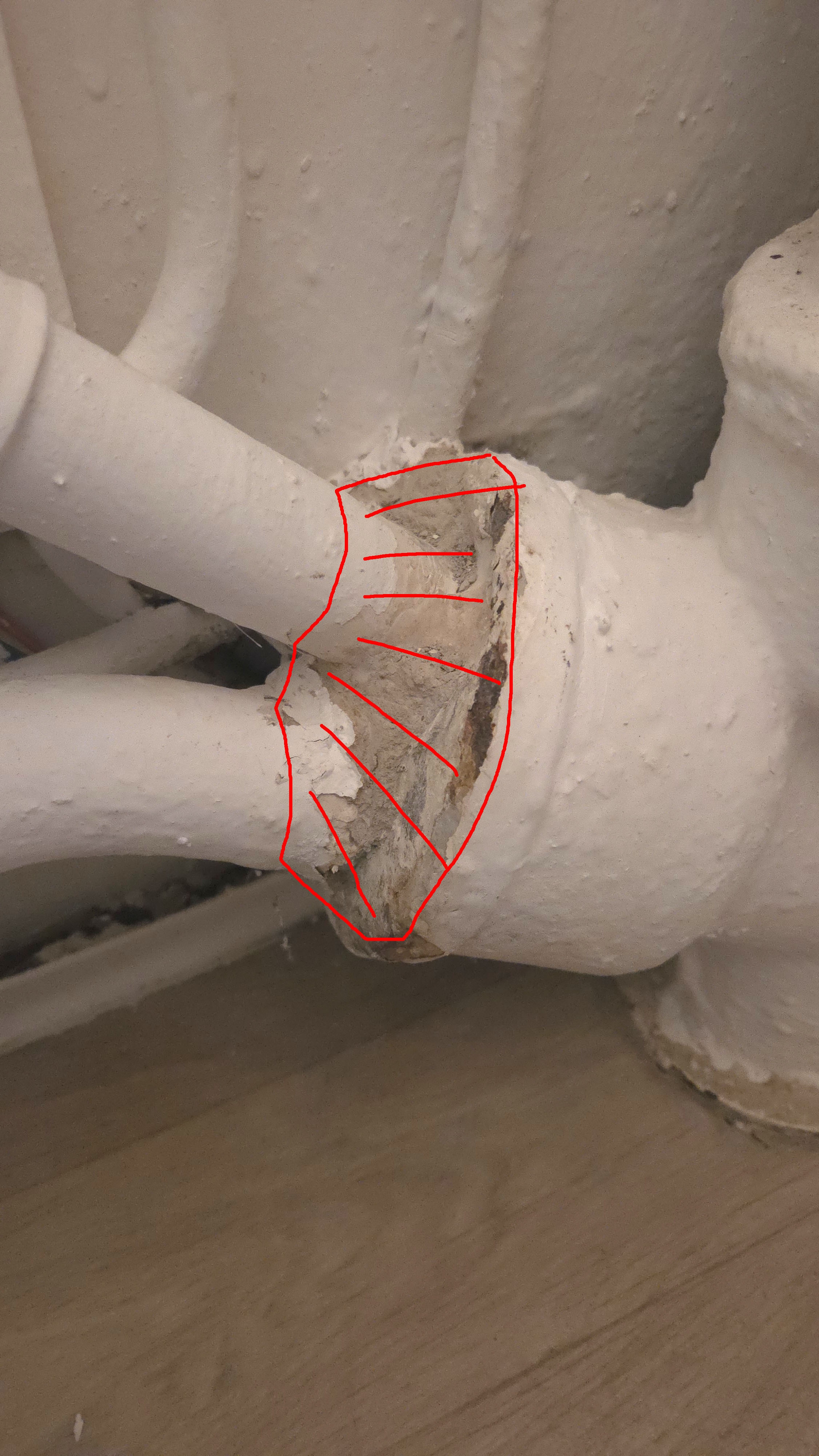

Posté le 08-11-2025 à 22:31:40  profilanswer
Salut,
Je voudrais resceller cette colonne d'évacuation qui sent mauvais. [:risin''sun:4]
Je l'ai déjà rescellée avec du ciment prompt mais ça n'a pas tenu. Est-ce à cause de la peinture ? Mauvaise composition du ciment ?
Des conseils pour que ça tienne mieux ? [:jpm1]
https://i.imgur.com/S8wdOqgl.jpeg
Message édité par Cutter le 09-11-2025 à 00:56:04
last.fm
n°73806418
rosco
Posté le 08-11-2025 à 23:45:02  profilanswer
Oui, il faut essayer de purger le maximum de peinture pour revenir au tuyau car si elle s'écaille, ce qui est le cas ici, tout se qui est au dessus se barre aussi et puis l'adhérence ne va pas être top non plus. Tu ne dis pas ce que tu as fais exactement, du genre si t'avais purgé +/- l'ancien ciment au maximum car il ne faut pas juste faire une fine couche par dessus (ce que tu sembles avoir fait a priori) car ça n'a aucune tenue. Il faut une certaine épaisseur pour bien que l'ensemble se tienne car le ciment seul c'est fragile. Les plombiers qui interviennent encore sur ce genre de colonne d'évacuation en fonte, dans les vieux immeubles généralement, n'y vont pas avec le dos de la cuillère quand il s'agit de faire une réparation et de tout solidariser au ciment prompt. Tu dois faire une forme de cône en direction des 2 tuyaux, ça donnera + de surface de contact et + de volume pour bien se tenir sans bouger. Le seul truc c'est d'aller vite pour tout mettre bien car la prise est rapide.
https://rehost.diberie.com/Picture/Get/r/446385

Cutter
Posté le 09-11-2025 à 01:00:27  profilanswer
J'ai mis une couche plutôt épaisse mais ça a commencé à se fissurer à partir du bord rouillé où la couche était fine. Sur la photo c'est après grattage. OK donc je vais commencer par gratter la peinture avec du papier abrasif et recommencer avec une couche plus épaisse. Sur l'emballage ils préconisent d'ajouter du sable au mélange ce que je n'ai pas fait. Merci.
Message édité par Cutter le 09-11-2025 à 01:02:34

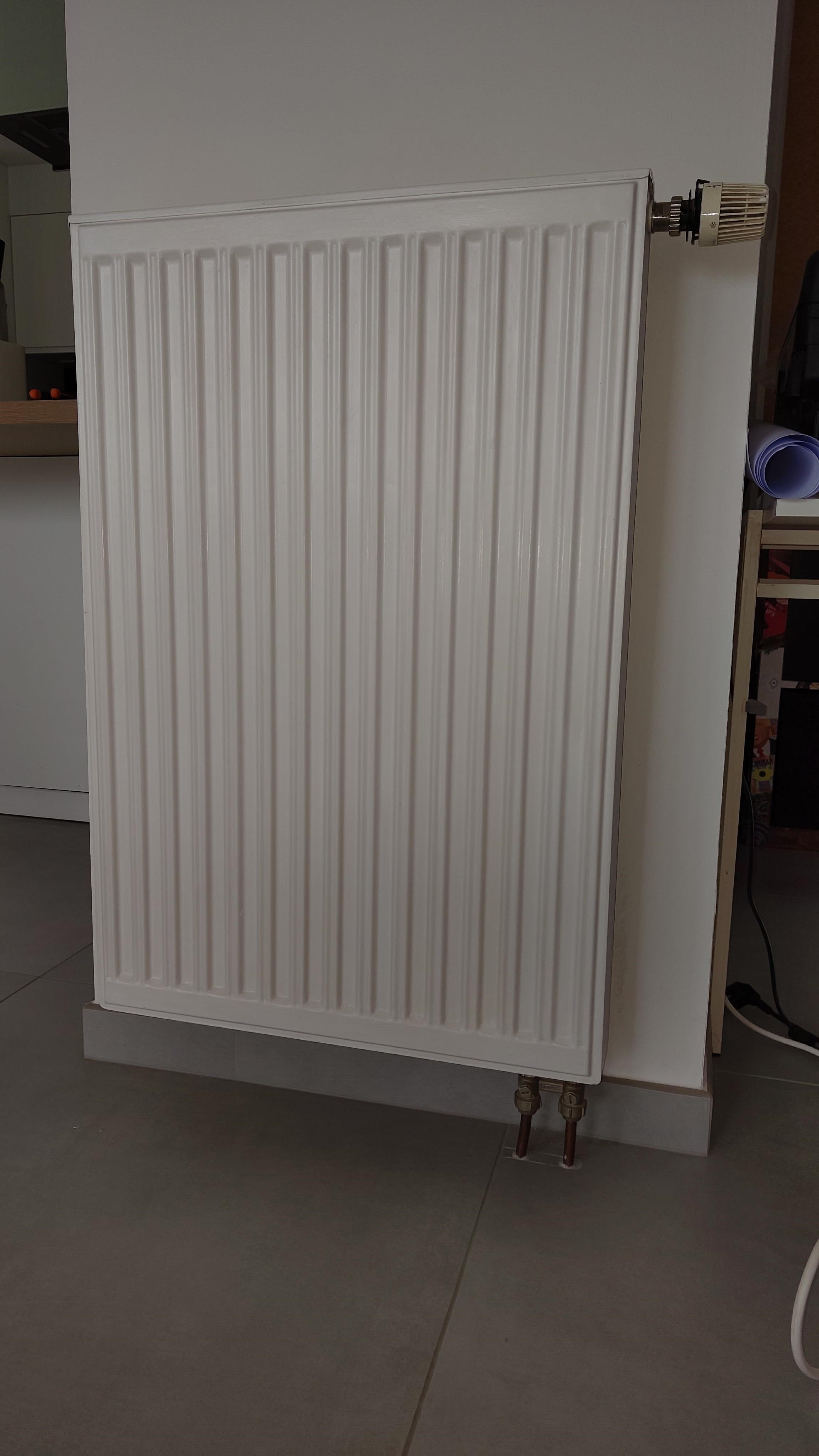

J'ai vérifié plusieurs radiateurs (avec et sans têtes connectées) avec le thermomètre infrarouge du bébé et sur tous, j'ai une différence de 10°C entre le haut et le bas du radiateur.
J'ai déjà fait la purge de tous les radiateurs et ils ne font pas de glouglou donc je ne pense pas que le problème vienne de là.
Je vais essayer de démonter le plus petit pour voir s'il est sale à l'intérieur.
Par contre j'ai un doute sur quoi démonter...
Si c'est un des 2 raccords en bas du radiateur, j'ai aucune chance de faire ça proprement non ? Ça va se vider instantanément au sol ?
https://rehost.diberie.com/Picture/Get/r/446417
Sinon il y a ce truc sur le côté, mais ça je pense que c'est juste la vis dont parlait cisko pour équilibrer le réseau de chauffage ?
https://rehost.diberie.com/Picture/Get/r/446418
Message édité par bobby8921 le 09-11-2025 à 10:22:46

bobby8921 a écrit :
J'ai vérifié plusieurs radiateurs avec le thermomètre infrarouge du bébé et sur tous, j'ai une différence de 10°C entre le haut et le bas du radiateur.
Un conseil, ne pas démonter un chauffage collectif quand la chaudière est en marche, car toute l eau va se barrer, et tu peux en avoir un paquet chez toi, et si l eau sort l air rentre ce qui ne va rien arranger.
Appel le chauffagiste.
