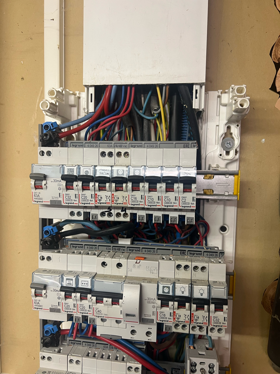

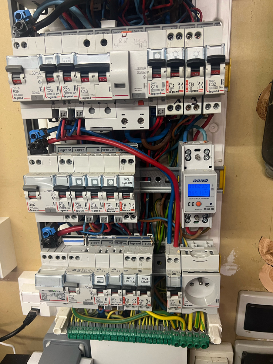

Posté le 24-09-2025 à 07:26:09  profilanswer
Oui c est pour une Green up. Sinon je peux me servir de ma prise domestique existante dans le tableau en la câblant en 2.5 et avec la protection qui va avec? Merci
https://img3.super-h.fr/images/2025 [...] 475249.jpg
https://img3.super-h.fr/images/2025 [...] _16807.jpg
Et bien non, car si on met une prise renforcée Green Up, qui résistera mieux à une grande puissance pendant longtemps, ce n'est pas pour aller brancher une fiche sur une prise normale libre dans le tableau en amont de celle-ci. Ou alors tu t'es mal exprimé et tu veux dire que tu veux enlever cette prise de tableau pour la remplacer (elle + son disjoncteur dédié C32 juste à côté, qui d'ailleurs ne devrait pas être un 32 A mais au maximum un 20 A) par un disjoncteur différentiel 20 A type F qui alimentera la prise Green Up ?
EDIT : On ne voit pas tout, mais il semble aussi y avoir des choses pas nettes dans ce tableau, genre sur la 2ème rangée avec le disjoncteur diff modulaire de 40 A 30 mA qui est en aval d'un 1er inter diff de 63 A 30 mA via les peignes ?! On ne met pas des diffs en cascade, même si ce n'est pas dangereux en soi. Et surtout pourquoi avoir mis ce genre de gros module bipolaire qui coûte un rein par rapport à un diff normal et qui retourne alimenter on ne sait quoi (ce n'est pas un module contre les arcs électriques d'ailleurs ?) ?
Message édité par rosco le 24-09-2025 à 08:42:53
n°73574755
kronoob
Posté le 24-09-2025 à 08:45:16  profilanswer
Le tableau est fait avec les pieds.
Il y a aussi le disjoncteur C32 en bas à droite n'est pas protégé par un inter diff. Et j'espère que ce n'est pas lui qui protège la pauvre prise 16 A qui risque de prendre chaud en cas de défaut...

Posté le 24-09-2025 à 09:09:46  profilanswer
en tout cas ca marche depuis 23 ans . je resserre tous les 6 mois .non le c32 ne protège pas la prise mais un coffret ailleurs
je pensais câbler la prise legrand qui est déjà dans le coffret en minimum 2.5 avec un diff hpi mais si c'est interdit, je l'enleve pour mettre un hpi.
Par contre je ne sais pas ou me repiquer pour l'alimentaion
Sur la deuxieme rangée, le hpi 40 est pour la pac mais les peignes ont ete coupés
*mon feed-back*

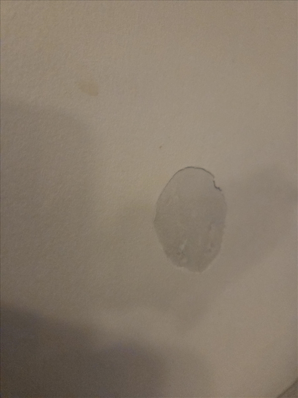

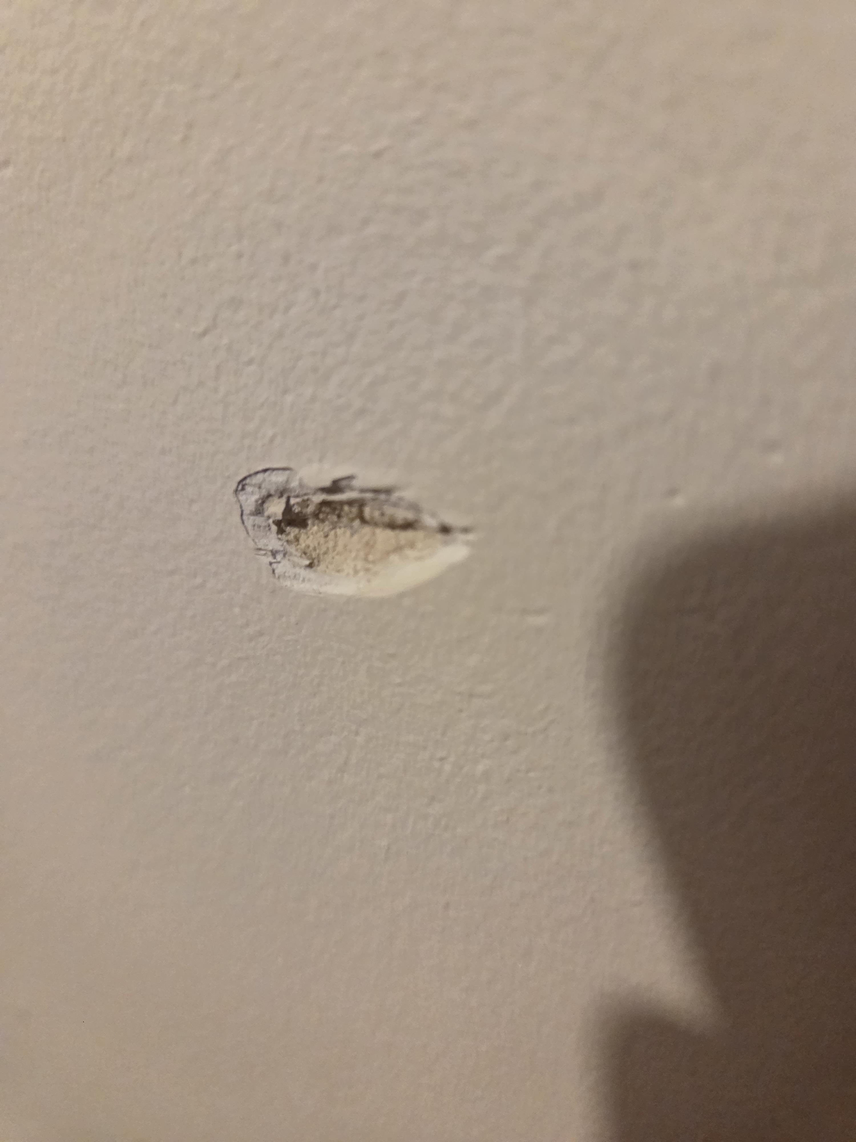

Posté le 24-09-2025 à 09:20:12  profilanswer
https://rehost.diberie.com/Picture/Get/r/435162
https://rehost.diberie.com/Picture/Get/r/435163
Enduit de finition j'imagine pour le premier en une ou deux couches plus ponçage (à combien ?)
Pour le second j'aimerai éviter de prendre un autre type d'enduit (genre rebouchage) vu les surfaces à traiter... C'est histoire de faire la blague avant l'état des lieux.

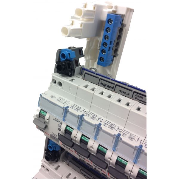

Posté le 24-09-2025 à 10:10:50  profilanswer
rosco a écrit :
Oui, pas trop évident là. Ca aurait été nettement + clair avec des borniers de distributions généraux en haut. Là, tous les repiquages disponibles via le peigne vertical sont déjà pris.
A priori, il n'y a rien dans le tableau pour accrocher des borniers de distribution phase/neutre en haut, mais il existe des borniers montables sur les rails DIN. Cependant, ça va être chaud car il ne reste pas beaucoup de place disponible et faut prendre en compte que les gros fils prennent de la place pour les courbures.
c'est un tableau legrand classique drivia, on peut y clipser des borniers aux 4 coins
https://www.batirmoinscher.com/media/catalog/product/cache/3fdd1e7d7468e2c6d82f72271063e4ba/b/o/borne-auto-connexion-tableau-legrand-monte-batirmoinscher_1.jpg
https://www.123elec.com/legrand-dri [...] -4x25.html
on peut aussi mettre un "grand" bornier en haut, comme le bornier de terre du bas, mais c'est plus pour du triphasé
https://www.123elec.com/legrand-bor [...] 04814.html

n°73575333
drainvac
ici, ici c'est oyonnax!
Posté le 24-09-2025 à 10:23:14  profilanswer
Oui pas évident à voir
*mon feed-back*
n°73575340
drainvac
Posté le 24-09-2025 à 10:24:24  profilanswer
kronoob a écrit :
Il est où le disjoncteur qui protège le deuxième tableau secondaire ?
c'est selon moi, le hpi pour la pac. Car avec la pac , il y a un boitier secondaire
*mon feed-back*
n°73575366
drainvac
Posté le 24-09-2025 à 10:30:04  profilanswer
dernière question: du bornier au diff hpi pour la prise green up, on cable en combien? 6/10 ou 16 mm2
merci
*mon feed-back*
n°73575399
libussa
Posté le 24-09-2025 à 10:36:10  profilanswer
merci
j'aime bien tout avoir pareil que le reste, donc vu le peigne vertical, 16mm2
