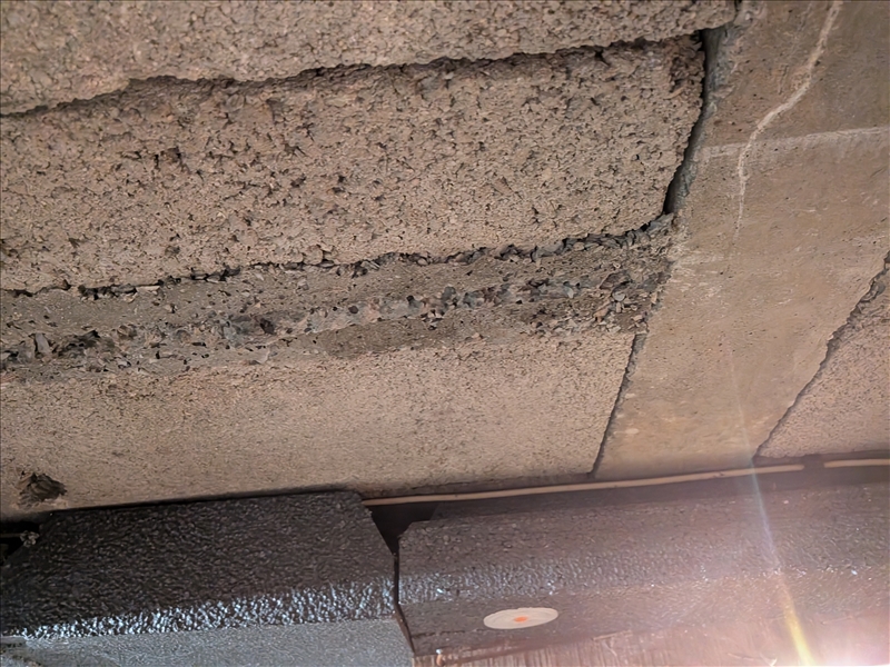

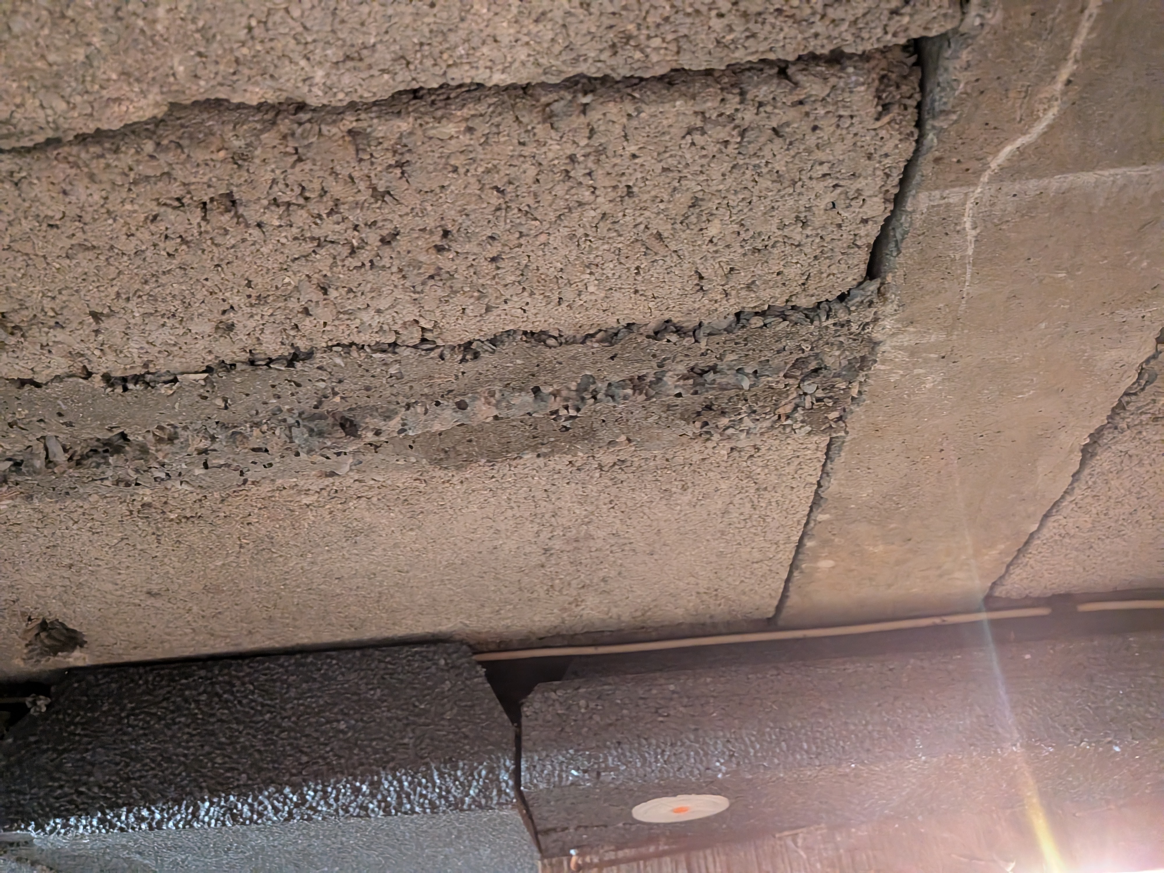

Amis pros de la maçonnerie, est-ce que vous sauriez me dire ce qu'est exactement la partie gris foncé de mon plancher hourdis qu'on voit sur la photo, perpendiculaire à la poutrelle ?
https://rehost.diberie.com/Picture/Get/r/434815
Contexte : j'essaie de passer une gaine à travers le hourdis dans mon garage pour faire propre et ça bloque au bout de 2 mètres à cet endroit. Manifestement c'est du béton plein, comme si ça comblait un espace entre deux hourdis. Ça joue quel rôle exactement ? J'imagine qu'il vaut mieux pas que je m'amuse à percer à travers ? :O
Edit : bon visiblement ce serait un chevêtre. À ne pas percer donc :D

Posté le 23-09-2025 à 06:44:00  profilanswer
Il suffit de passer à côté, dans la poutrelle [:ocube]

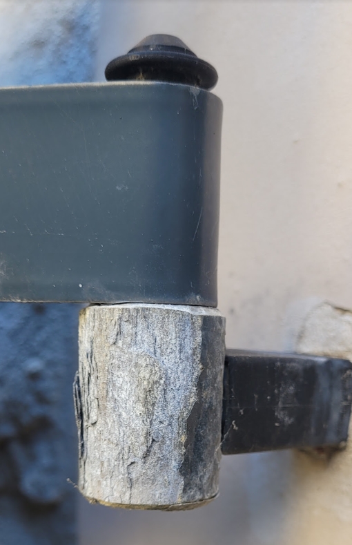

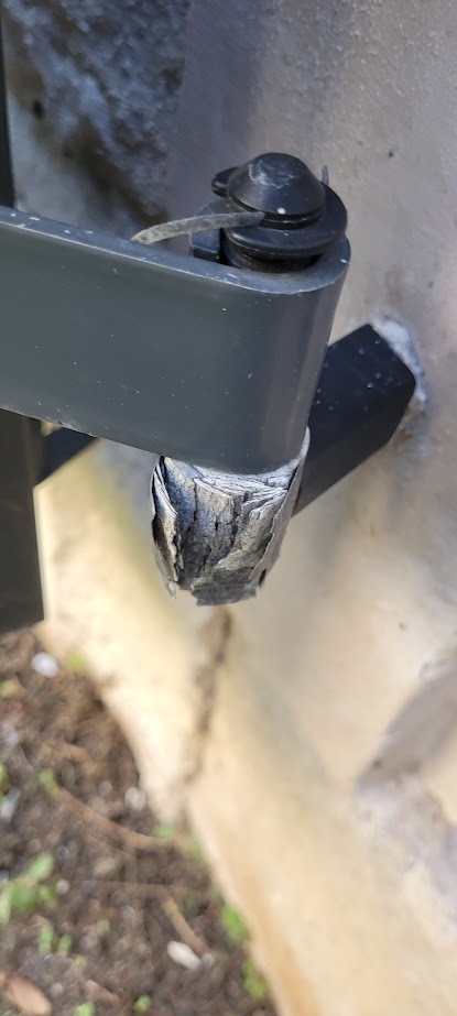

the_skwi
Posté le 23-09-2025 à 13:34:34  profilanswer
puppetmaster2501 a écrit :
Mon paint , c'est vu de côté, avec la bosse côte extérieur pour arrêter l'eau qui ruisselle sur le sol.
Du coup dans mon cas ça ne semble pas adapté, ça ne se voit pas trop sur la photo mais j'ai déjà une bosse, qui est écartée de 2-3cm de la porte
Ce qui fait que l'eau s'accumule dans cet espace (soit l'eau qui ruisselle sur la porte, soit qui arrive à passer la bosse) et à ce moment ça s'écoule à l'intérieur

Posté le 23-09-2025 à 16:50:11  profilanswer
J'ai des volets alus sur ma facade.
Ils ont été posés par un pro il y a 5 ou 6 ans.
Certains gonds semblent présenter de la corrosion feuilletante.
Une idée de ce qui peut causer celà ?
https://rehost.diberie.com/Picture/Get/f/434969
https://rehost.diberie.com/Picture/Get/f/434971
n°73572450

rosco
Posté le 23-09-2025 à 17:22:25  profilanswer
Si une partie (le gond par ex.) est en acier pour des questions de résistance mécanique, il peut y avoir des réactions chimiques entre les 2 métaux et le plus faible, électrochimiquement parlant, va se faire démolir (comme les réactions d'oxydo-réduction dans un watercooling d'ordinateur mêlant alu et cuivre car si on ne fait pas gaffe, l'alu va se faire bouffer). D'où le fait que la partie basse soit attaquée car l'eau peut stagner un peu entre les 2 pièces et ça coule vers le bas.
n°73572626
Tu aurais dû poser des anodes sacrificielles.... :whistle:
Message édité par Harrrrg le 23-09-2025 à 18:00:32
n°73572832
T'as contacté le pro ?
Si oui il t'a dit quoi ?
