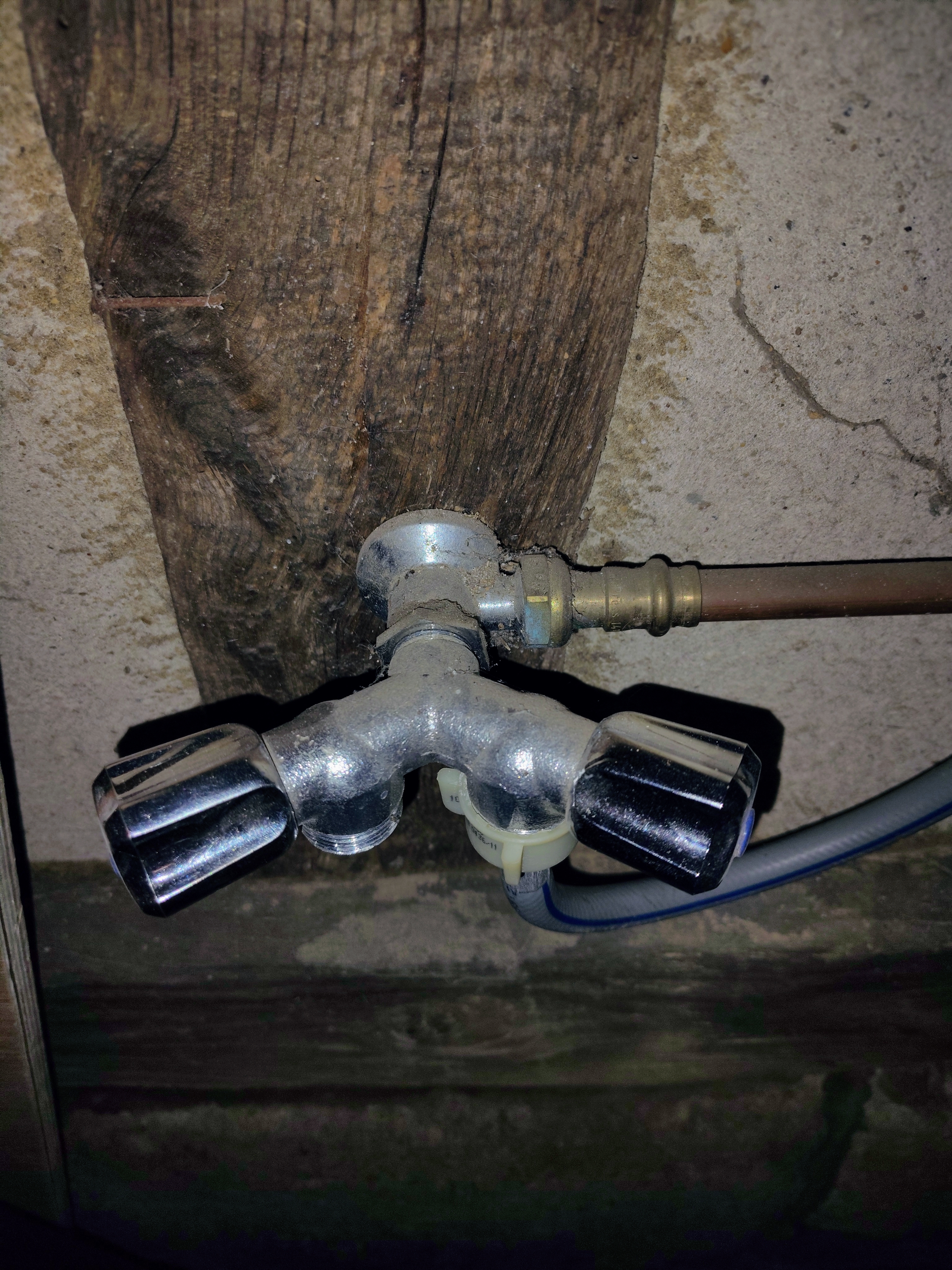

Bonjour, je ne sais pas si je suis sur topic le plus adapté. Est-il possible de raccorder un karcher à cette sortie ?
https://rehost.diberie.com/Picture/Get/r/428284

Oui  :)
Un karcher se raccorde via un tuyau d’arrosage équipé de raccords à tétines rapides.
Tu vise ça sur le robinet avec un joint plat de 3/4.
https://equipement-nettoyage.com/ne [...] e-3-4.html

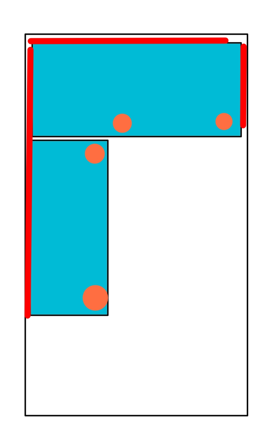

Hello
Réflexion pour un bureau en cours : il s'agira d'un bureau en L. Grande 'barre du L' de 190x80cm, petit retour de 120x60cm
Ça me laisse 130cm d'espace de travail et mobilité de chaise, ça me paraît suffisant.
On imaginait faire découper un plateau mélamine 18mm d'épaisseur. 1 tasseau sur chaque côté contre un mur + 4 pieds
https://rehost.diberie.com/Picture/Get/r/428521
(Bureau en bleu, tasseaux en rouge, pieds en orange)
C'est assez costaud ? (19mm le mélamine)
Je peux aussi coller le plateau sur le tasseau, pour pas que ça bouge
n°73429398

Posté le 28-08-2025 à 19:49:42  profilanswer
Pourquoi ajouter des pieds..  tu perds tout l'intérêt de ce type de bureau en L... justement là tu n'as besoin que du pied en bas.. que tu peux même déporter un peu pour qu'il ne soit pas dans l'angle.
Il fait des tasseaux costauds mais au moins ça te fait vraiment un espace dessous ou tu peux glisser tes jambes et passer d'un espace à l'autre sans contrainte

les 2 pieds de la table "verticale" sont nécessaires dans la config indiquée puisque les 2 pannneaux ne sont pas solidaires
Si la matière grise était plus rose, le monde aurait moins les idées noires.

je placerais les pieds en retrait de 30 à 50% et, histoire de blinder, je poserais des tasseaux également par-dessus et contre les murs.
Ca permettra de se déplacer sans gêne tout en ayant une certaine 'robustesse' .

Tasseaux par dessus c'est mort. On prend un panneau joli, pas pour mettre des tasseaux par dessus [:tinostar]
Pas la peine de mettre un pied à gauche du plateau horizontal (environ 1/3 du mur)? (Le droit c'est purement esthétique)
J'ai peur que sans ça, il y ai un grande flèche et un plateau fragile

Je laisserais le pied en bas, et au milieu un pied unique à la jonction en solidarisant Les plateaux
Et au lieu de tasseaux tu peux mettre une cornière perforée en acier, plus facile pour y fixer ton plateau, et plus discret

Salut,
Si jamais ça peut t'inspirer/aider dans ta réflexion, j'avais gardé ces images d'un bureau sur tasseau aussi. Mais le L était en un seul morceau
https://i.ibb.co/ynLN1fkP/fixation-Bureau.jpg https://i.ibb.co/pBw4ywdF/fixation-Bureau02.jpg
Des tasseaux et des renforts sur les côtés, mais pas de pieds pour soutenir. Et ça soutenait la personne sans casser :D
