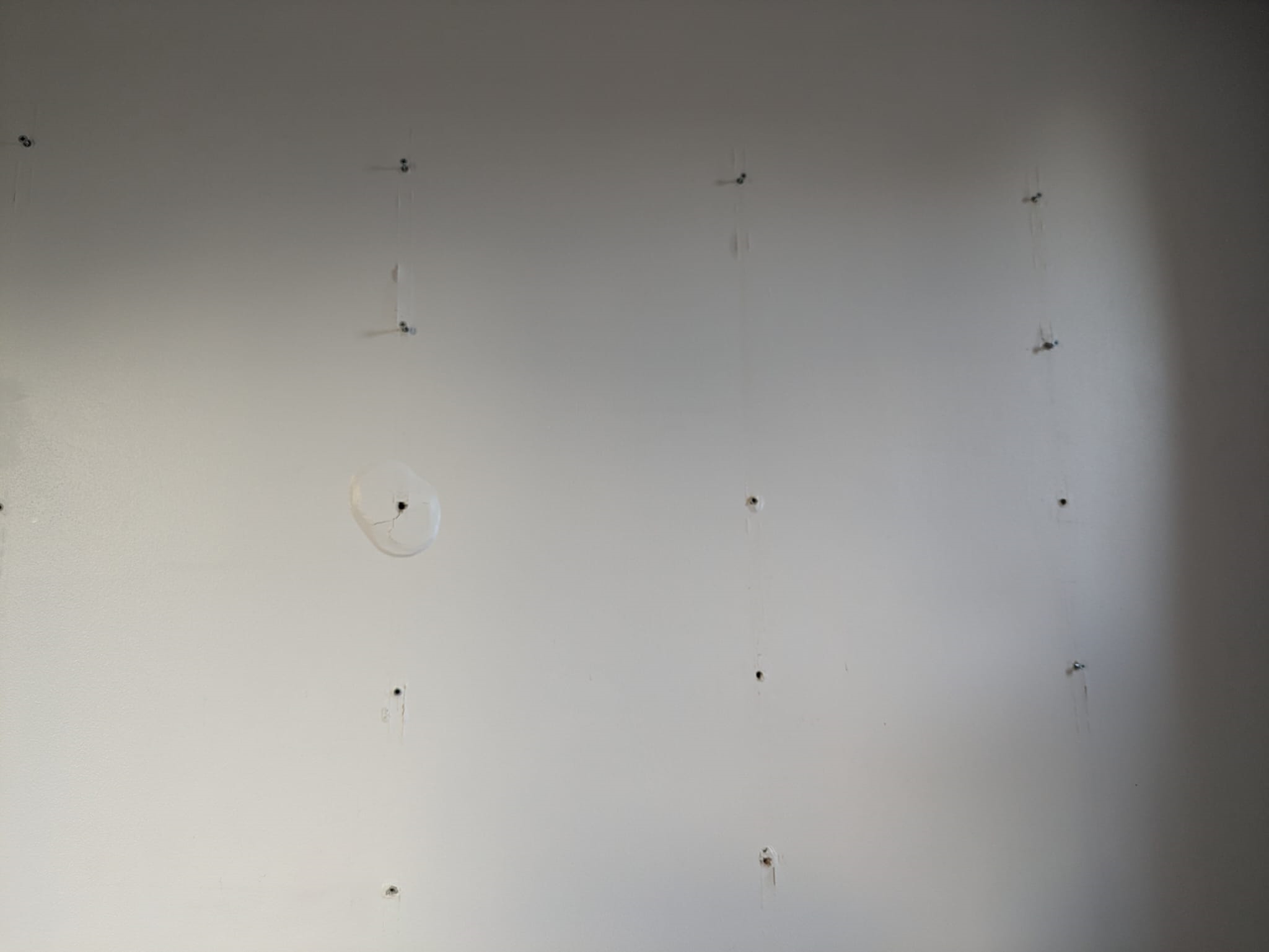

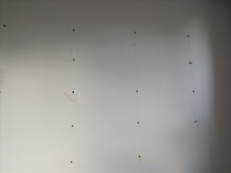

Salut, à votre avis, que faut-il prévoir de faire (ou faire faire) à pour remettre ce mur en conformité avant l'état des lieux de sortie ? Ce n'est pas chez moi, je ne connais pas la nature du mur, ça paraîtrait simple de retirer les chevilles, reboucher les trous et éventuellement passer un coup de peinture… mais il y a cette boursouflure…
https://rehost.diberie.com/Picture/Get/r/427759
Message édité par 84mickael le 25-08-2025 à 21:06:57
On dirait du placo avec des trucs trop lourds accrochés, ou des chevilles mal posées, on des chevilles molly qu'on a essayé de retirer en tirant dessus
Fait virer les chevilles, virer les bouts qui dépassent, enduit, peinture
Suivant si c'est du placo ou pas ça se fera pas pareil si ya des gros trous
n°73412354
crapulor
Posté le 25-08-2025 à 22:28:59  profilanswer
On dirait pas du placo si ?
n°73412387
libussa

Peut-être, peut-être pas. Mais bon pas vraiment envie de jouer aux devinettes sur des photos floues prises de trop loin

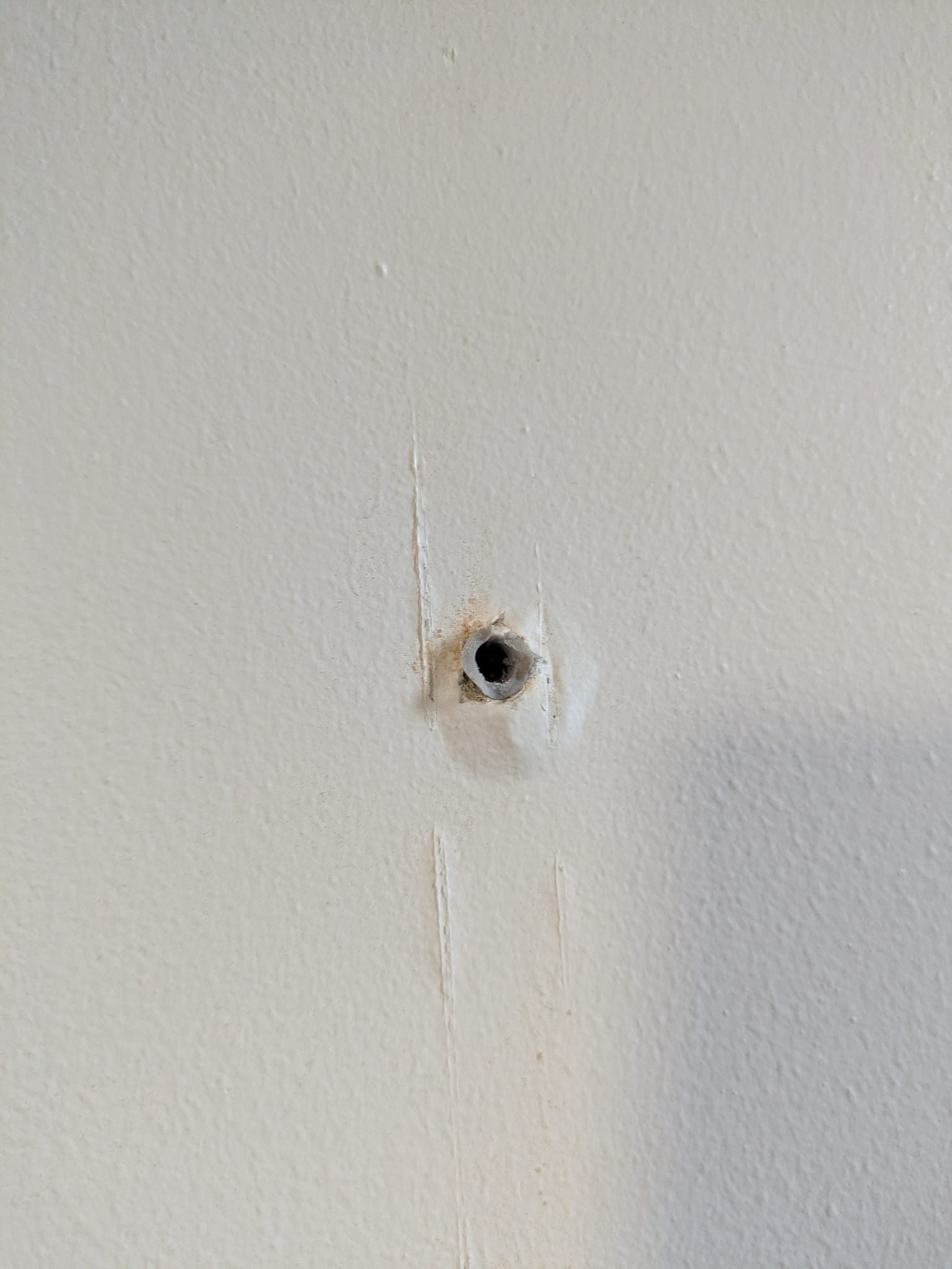

84mickael
Posté le 25-08-2025 à 22:48:59  profilanswer
On m'a envoyé ça aussi, si ça peut faire avancer l'enquête :
https://rehost.diberie.com/Picture/Get/r/427773
[:clooney2]
n°73413304
libussa
Posté le 26-08-2025 à 08:24:27  profilanswer
C'est pas du placo
La cloque ça pourrait être du papier peint ou de la toile de verre décollée
La boursoufflure : Raclette métal pour faire sauter, aspirateur pour enlever les poussières puis enduit de rebouchage.

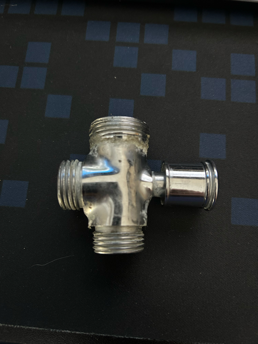

tails38 a écrit :
Dimanche plomberie bonjour :o
Bon je ne suis pas bloqué mais je voulais prendre la pièce sur Amazon :D
https://img3.super-h.fr/images/2025 [...] f06de0.jpg
C'est installé sur ma colonne de douche et cela me permet de basculer entre le pommeau en haut de la douchette de douche.
Diamètre intérieur en bas et sur la gauche 16mm donc je dirais G3/8
Diamètre interieur en haut 20mm donc g1/2
L'eau arrive par le bas et sors soit a gauche / soit en haut
Le soucis est que je ne trouve pas la pièce avec les trois raccord identique (femelle ? )
J'ai essayer avec les termes 3 voies douche.
Petit up !
j'ai chercher egalement avec le terme inverseur 3voies douche mais a chaque fois je tombe sur un modele qui n'a pas le bon raccord...
Je vais finir chez cedeo avec mon raccord :o
Message édité par tails38 le 26-08-2025 à 16:27:07

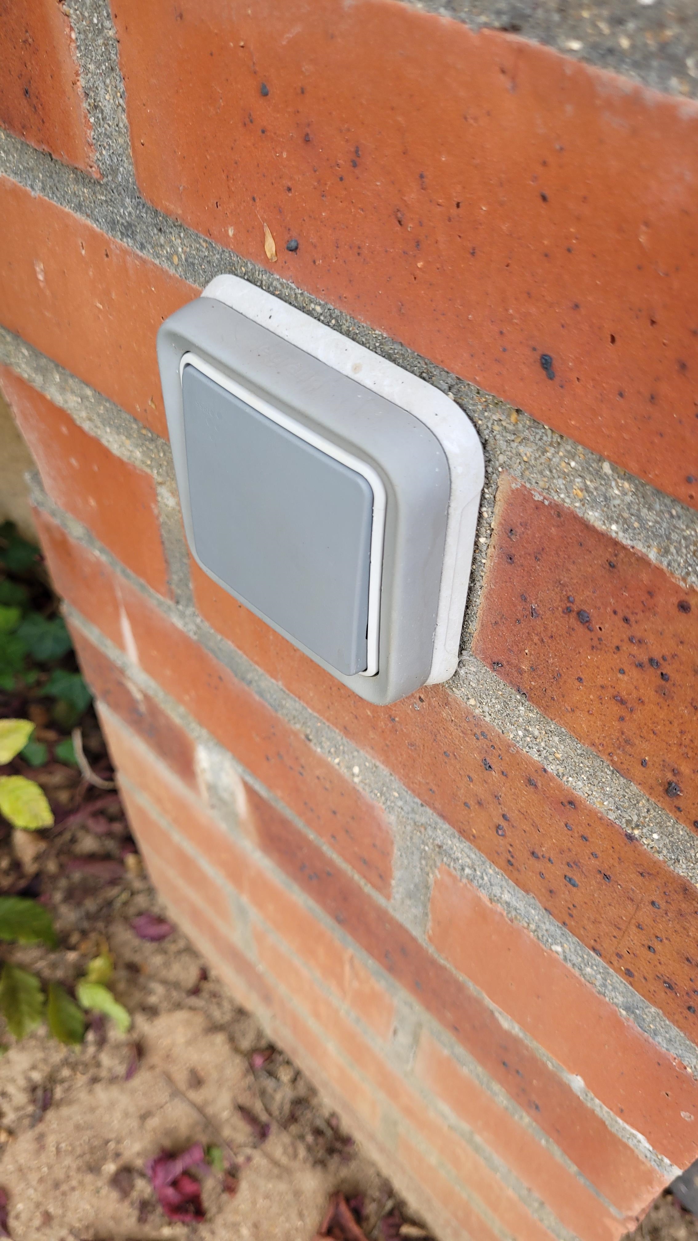

Posté le 27-08-2025 à 09:12:14  profilanswer
J'ai un bouton côté jardin permettant de déverrouiller mon portillon. Jusqu'ici il fallait donner un ptit coup sec pour que ça fonctionne (un appui long non).
Depuis quelque temps, ça fonctionne 1 fois sur 10. Des coups secs, des longs, faut tout tenter avant d'entendre le ptit clic au portail qui va bien.
Je m’apprête donc à aller voir du côté du bouton ce qui merde.
Avant d'ouvrir tout ça, vous avez une idée de ce qui peut se passer, de ce que je dois m’apprêter à faire ? (contacts oxydés ? faut que j'achète un produit particulier le cas échéant ? etc.)
Ça se démonte comment d'ailleurs ? (juste en essayant vite fait un matin y'a pas grand chose qui avait l'air de bouger quand on tire dessus).
https://rehost.diberie.com/Picture/Get/r/428108

electrocut
Posté le 27-08-2025 à 09:59:27  profilanswer
Il faut que tu déclipses la partie centrale, avec un tournevis plat fin.
Tu auras ensuite accès aux vis, pour poursuivre le démontage :
https://www.123elec.com/media/catalog/product/cache/e3e2cffe81e51d9388c408da5d1612b9/l/e/leg069511l-legrand-plexo-interrupteur-va-vient-a-composer-etanche-ip55-gris-3.jpg
n°73419252
Kara
Moi je dis y bluff !!!
Posté le 27-08-2025 à 10:03:06  profilanswer
https://www.123elec.com/media/catal [...] gris-3.jpg
ET dans ce schéma, une idée de la partie peut merder ?
n°73419304
electrocut
Posté le 27-08-2025 à 10:09:30  profilanswer
Probablement la partie contacts, cachée dans la partie jaune.
Tu peux tenter du produit à contact, en faisant en sorte que ça s'infiltre dedans ou tu remplaces tout : https://www.123elec.com/legrand-ple [...] 9720l.html (NB : nouveau modèle, le visuel a un peu changé)
Edit : modèle encastrable https://www.123elec.com/legrand-ple [...] 9820l.html
Message édité par electrocut le 27-08-2025 à 10:11:30
n°73419337
Kara
Posté le 27-08-2025 à 10:13:07  profilanswer
Ha oui il est plus imposant  [:geert]
Y'a du 230 qui passe là-dedans je touche à rien sans tout couper ?
C'est mieux  :D
Message édité par Kara le 27-08-2025 à 10:14:04

e_esprit
Posté le 27-08-2025 à 10:17:30  profilanswer
T'es sûr que c'est interrupteur cablé ?
Ca ressemble bien à une pile qui rend l'âme tes symptomes :D

Kara
Posté le 27-08-2025 à 10:22:17  profilanswer
Oauip, y'a 2 ptits fils qui arrivent à la plaque de l'interphone qui gère l'ouverture du portillon (Interphone de merde, dont le micro ne fonctionnait pas quand j'ai acheté, que j'ai bidouillé des heures parce que même une fois le micro changé, ça fonctionne pas toujours, et des fois tu bidouilles, ça fonctionne, tu refermes, ça fonctionne plus  :fou: , bref....)
Je suppose donc que les fils viennent de quelque part  [:canaille]
Message édité par Kara le 27-08-2025 à 10:23:01
n°73419399
electrocut
Posté le 27-08-2025 à 10:22:58  profilanswer
La commande est probablement en 12V ou 24V, mais dans tous les cas coupe l'alimentation avant d'intervenir  ;)
n°73419767
e_esprit
Posté le 27-08-2025 à 11:12:58  profilanswer
Chez moi c'est bouton 443Mhz à pile => récepteur au niveau du tableau électrique => cable jusqu'à l'interphone [:spamafote]
Je dis pas que c'est le plus standard, mais qu'en général il ne faut jamais présumer de quoi que ce soit tant que t'as pas une visu exacte de comment c'est relié :D

libussa
Posté le 27-08-2025 à 11:36:40  profilanswer
fils trop petits pour les borniers de l'inter peut etre ? Je sais pas quel diamètre min ça prend, mais si les fils sont un tout petit peu abimés le contact peut devenir merdique
