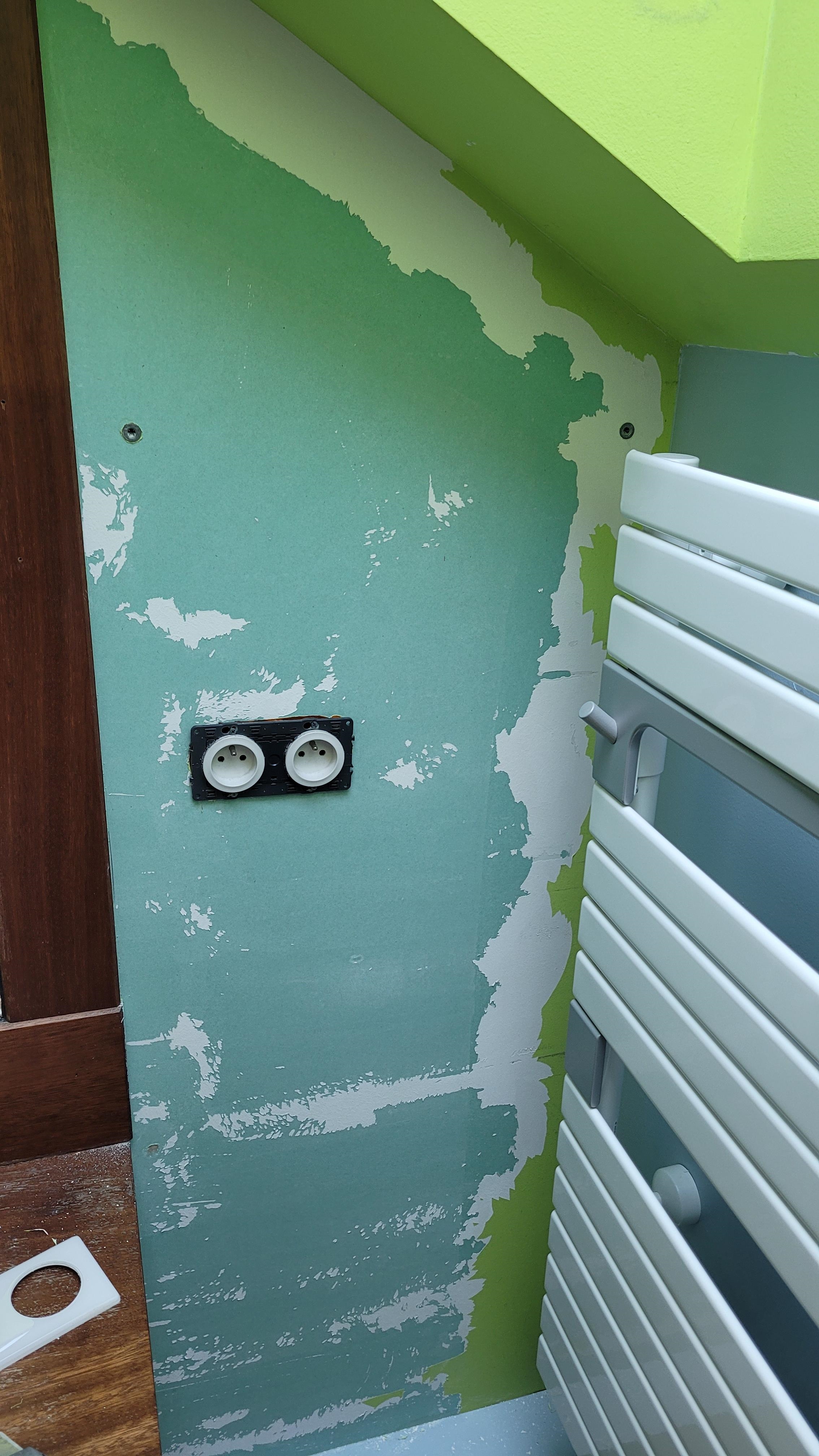

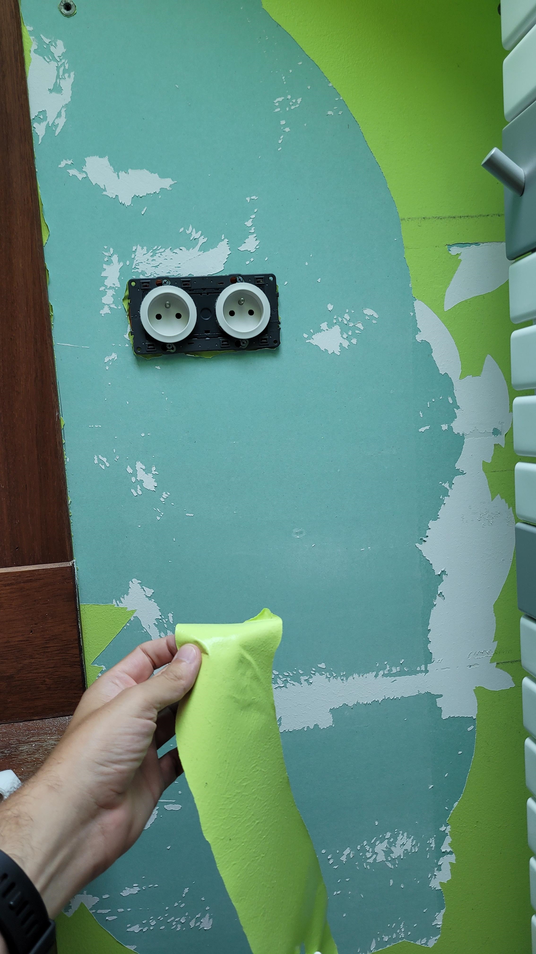

Je commence à repeindre ma sdb et en grattant un peu pour virer les quelques point de peinture choquée précédente je me retrouve à virer des grandes bandes :
https://rehost.diberie.com/Picture/Get/r/424979
Je fais quoi ? J'ai juste de l'enduit de rebouchage mais ça fait une sacré surface ?
Je suppose que 2 couches suffiront pas à masquer ?
On dirait limite du plastique ce que je vire (et j'ai des bouts le long des meubles qui restent, je vais essayer de virer au cutter  [:transparency]
Message édité par Kara le 16-08-2025 à 10:35:59

Posté le 16-08-2025 à 10:36:48  profilanswer
Peinture qui se barre comme ça c'est pas bon, ton support est pas sain.
Insiste à gratter ce qui reste, et passe un goût de ponceuse pour égrener ce qui tient bien
Ensuite suivant le rendu que tu veux, à minima une couche d'apprêt.
Ensuite une couche d'enduit pour ratisser si tu veux un rendu nickel

Moi je dis y bluff !!!
Posté le 16-08-2025 à 10:50:47  profilanswer
Ha ouais, tout le truc pas simple que je maîtrise pas quoi :sweat:
Quel grain la ponceuse ? Je ponce la peinture pas le placo ?
J'ai acheté une sous couche unviverselle, c'est ça l"apprêt ?
Ponceuse faut y aller tranquillement c'est juste pour rayer le support. 120 c'est bien. Ne pas poncer le placo ça sert à rien, et tu vas attaquer la couche cartonnée.
Mais j'insiste que rayer le support/peindre par dessus l'existant, ça ne marche que si l'ancienne peinture adhère correctement. Si tu prends le raccourci maintenant, tu vas t'en mordre les doigts quand tout va cloquer dans quelques mois.
La sous couche universelle c'est l'apprêt oui. Là par exemple vu comment ça se décolle en plaques c'est probable que la peinture ait été appliquée sans sous couche ; le placo boit la flotte, la peinture tient pas.
Message édité par libussa le 16-08-2025 à 10:59:28

J'en suis là, ce qui reste tient bien, j'attaque le plâtre sinon :
https://rehost.diberie.com/Picture/Get/r/424984
J'ai acheté ça comme sous couche et peinture :
https://rehost.diberie.com/Picture/Get/r/424985
n°73367442
rosco
Posté le 16-08-2025 à 11:10:50  profilanswer
Tu ne peux pas repeindre là dessus tel quel, la peinture ne cache pas ce genre de défauts, ça va être immonde :D
n°73367444
libussa
Posté le 16-08-2025 à 11:11:21  profilanswer
Plutôt normal, ça tient mieux sur les bandes (enduit), et pas sur le carton
Ta peinture a l'air de faire le job

Posté le 16-08-2025 à 11:18:16  profilanswer
:sweat:
Faut une autre sous couche ?
Un truc épais qui rattrape tout ?
Ou pas ?
Message édité par Kara le 16-08-2025 à 11:34:39

Posté le 16-08-2025 à 11:34:07  profilanswer
Sachant que sans surprise, au dessus de la douche :
https://rehost.diberie.com/Picture/Get/r/425204
n°73367586
rosco
Posté le 16-08-2025 à 11:36:43  profilanswer
C'est pas ta sous-couche le souci, ça ne gomme quasiment rien. C'est l'état du support, il doit être nickel et homogène. C'est l'étape la + longue et la + importante du process, c'est pas la peinture en elle-même.
Peindre sur des morceaux qui sont déjà partis à 90% ailleurs et avec tous les bords des tâches qui sont relevés prêts à partir, c'est chercher les ennuis car ça se décollera aussi à terme comme le reste et on verra direct l'épaisseur des feuils restants sous la peinture si ça reste comme ça. Là, il n'y a aucune adhérence, la papier du placo ressort absolument nickel, t'as déjà un peu de chance :D
Message édité par rosco le 16-08-2025 à 11:38:21
n°73367592
libussa
Posté le 16-08-2025 à 11:37:11  profilanswer
Kara a écrit :
:sweat:
Kara a écrit :
Ou pas ?
La peinture est adaptée, mais je disais au dessus si tu veux une finition propre, faut rattraper les différences de niveau.
À minima tu peux estomper en poncer les limites entre peinture adhérente et carton, ou gratter toute la peinture
Si tu veux quelque chose de nickel, faut ratisser l'ensemble
Ça dépend de ton niveau d'exigence
n°73367598
wolf-gtr
Posté le 16-08-2025 à 11:38:33  profilanswer
Faudra poncer, support trop lisse.
n°73367608
libussa
Posté le 16-08-2025 à 11:40:37  profilanswer
Même réponse qu'avant, prend le temps de gratter tout ça
