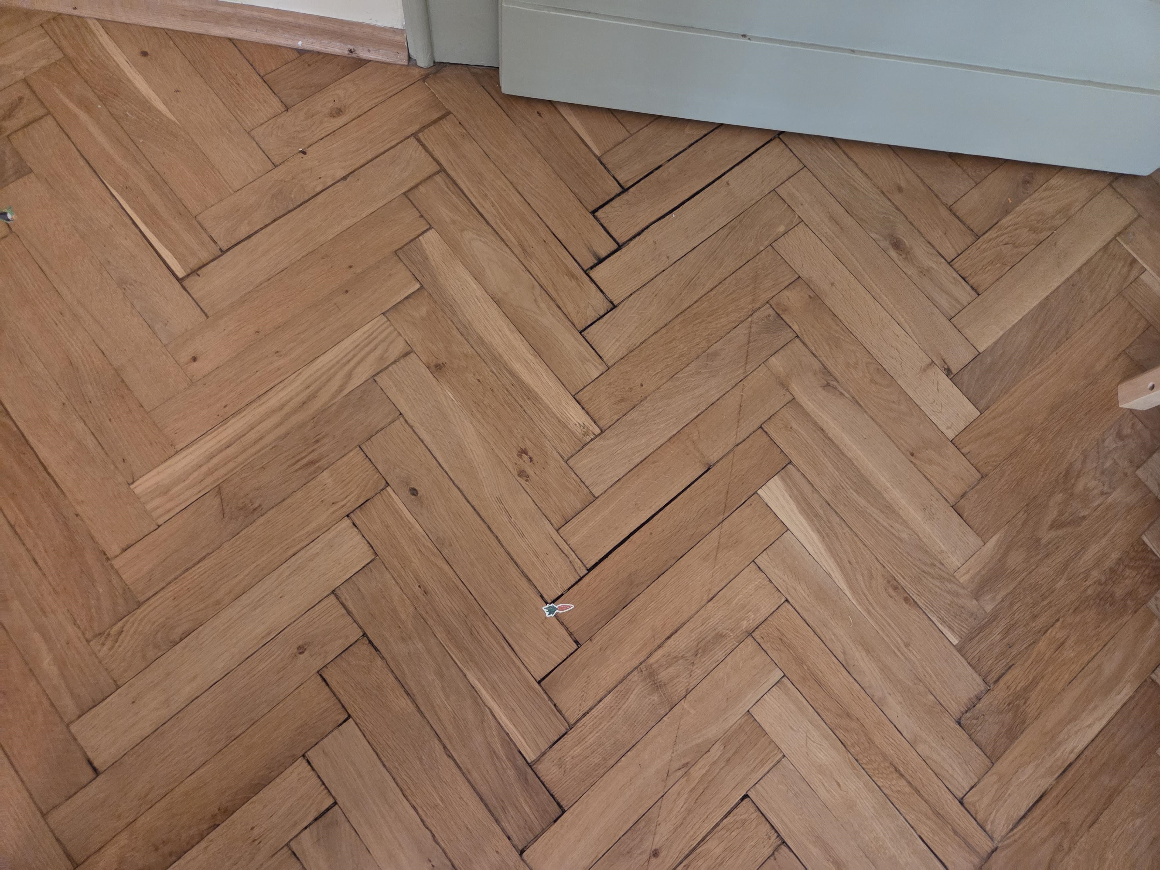

https://rehost.diberie.com/Picture/Get/r/408772
Suggestions pour entretenir cette daube ?
Location (toujours), je vais pas faire le full job sur toute la surface.
L'idéal, je suppose, serait de gratter et de foutre un produit pour combler et basta.
Édit : je parle des interstices dont le truc qui comble se barre et fait tout ghetto.

Vous retirez chacun votre tour une briquette et le premier qui fait écrouler le bâtiment a perdu

met plein de stickers de carotte :3 (je ne sais pas, surtout en location, c'est pas au proprio de gérer ça?)

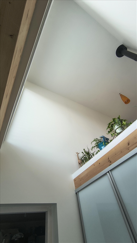

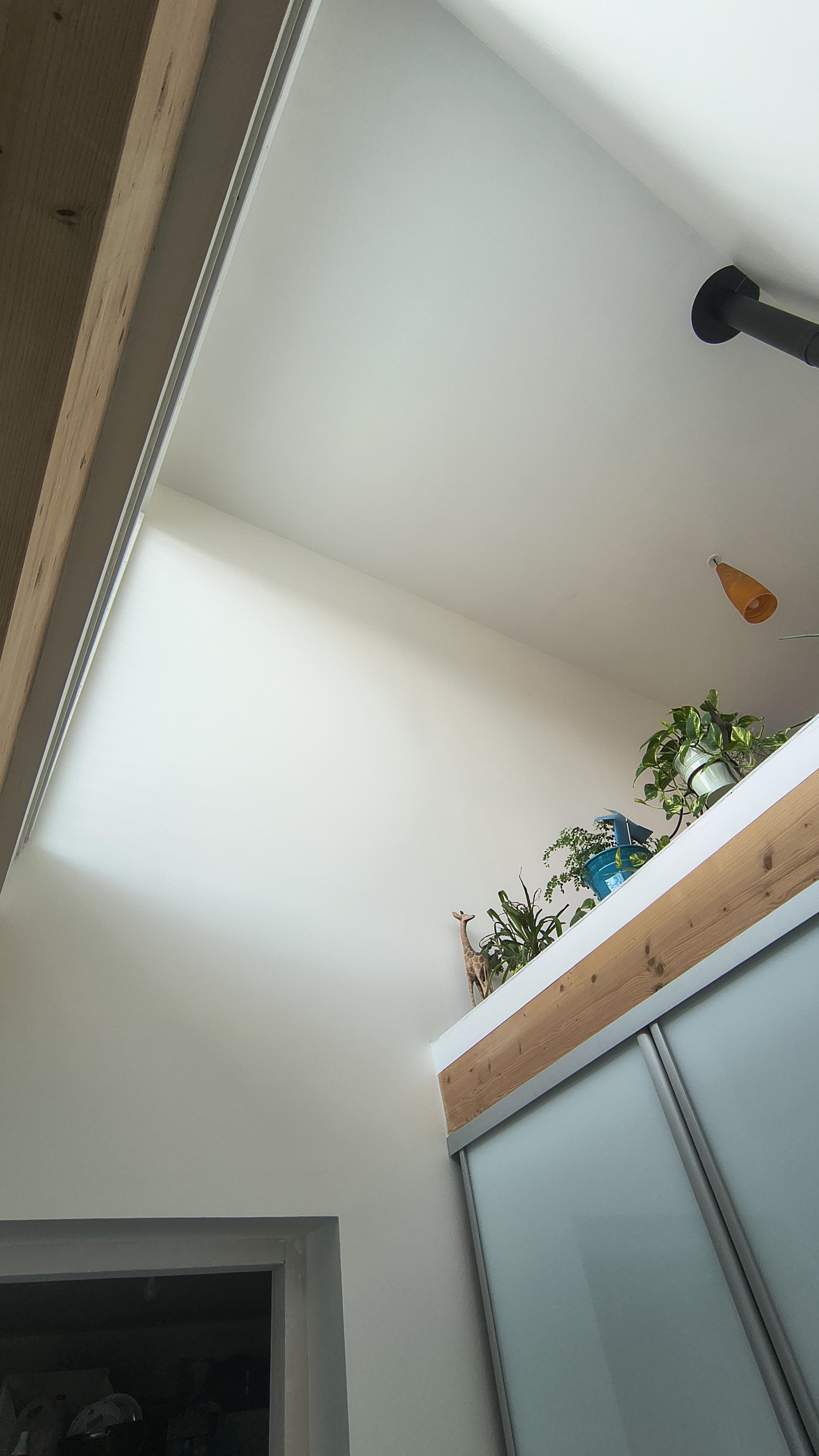

J'ai fait une 1ere couche de peinture en Velours avec un manchon polyester 13mm.
Je n'aime pas le rendu pommelé trop grossier.
Je dois faire une seconde couche avec un autre manchon en microfibre hd 12mm conseillé par le vendeur Tollens
Pensez-vous que je peux récupérer le rendu avec la seconde couche? Dois-je poncer avant?

rosco

Ok, je ponce donc les endroits qui sont trop pommelé (Papier 240) ou je dois tout reponcer car à certains endroits le pomele est correct. Surement rouleau trop chargé
n°73233822
rosco
Posté le 18-07-2025 à 14:45:18  profilanswer
Je ferais tout, car la moindre différence de texture se voit avec la peinture. C'est très rapide sur la peinture, faut surtout pas si attarder au risque de faire sauter le feuil précédent.
Tu ne fais pas de dernière passe de haut en bas (ou l'inverse, mais toujours dans le même sens) sans vraiment appuyer pour fermer le grain et homogénéiser ?

Je pense que ja'i trop chargé le manchon car mon primer fait avec le même manchon avait un bel aspect pommelé. La on dirait a certains endroits du poché.
Ok donc je ponce avec du papier grain 240mm mais très léger histoire fe casser un peu l'aspect peau d'orange. Apres je passe un coup de microfibre humide sur le mur pour la poussière et go?
Pour la dernière passe, je fais de haut en bas mais bien dans le meme sens

n°73234153

Posté le 18-07-2025 à 15:35:11  profilanswer
Ok merci des conseils.
Je pense que jai trop chargé le manchon car mon primer fait avec le même manchon avait un bel aspect pommelé. La on dirait a certains endroits du poché.
Je vais tester avec le manchon Micro Hd12mm conseillé par le vendeur

Dernier petite question. Je vais apres poncage retirer la poussière avec une serpillière légèrement humide. C'est tu combien de temps je dois attendre avant de peindre ?
Voila le rendu de l'aspect de la peinture : https://image.noelshack.com/minis/2025/29/5/1752857907-screenshot-20250718-185813-photos.png

peinture pas assez malaxée :/
Ca se rattrape mais faudra charger ton rouleau et pas l'écraser

Je pense légèrement poncer/égrener comme indiqué au dessus. Qu'en penses-tu ?

Le pommelé n'est effectivement pas régulier et ça doit clairement se voir en regardant de biais. Ca se rapproche + d'un poché que d'un pommelé, lié en partie à la nature du manchon. Un 13 mm polyester c'est entre les 2, c'est quasiment le + haut qu'on puisse utiliser sans avoir un aspect "rugueux" donc le choix d'un microfibre 12 mm n'en sera que mieux. Comme dit aussi au dessus, bien mélanger au début et 1 à 2 fois pendant le travail histoire que la charge reste bien dispersée dans la peinture. Sinon oui tu as dû déposer un peu + de peinture sur le mur avec 1 ou 2 allers-retours manquants pour compenser et étaler ça équitablement. Cependant, ce n'est aussi que la 1ère couche et la 2ème va homogénéiser un peu tout ça avec l'autre manchon.
Faut vraiment essayer d'avoir une régularité dans la façon de charger le manchon, l'appui sur la perche, le nombre d'aller-retours, le bruit que fait le manchon sur le mur, etc., ce n'est pas toujours simple. La peinture a aussi une importance dans le process évidemment. Descendre en longueur de mèche améliore aussi le rendu qui devient de + en + tendu, au prix d'un rechargement en peinture de + en + fréquent avec la baisse de la longueur. Sinon il reste le pistolet pour un rendu tendu de chez tendu, mais c'est une toute autre histoire :D

Merci pour tes conseils ! Ce soir, je vais poncer légèrement. Puis, demain, je réappliquerai la peinture avec le nouveau manchon de rouleau.
J'utilisais un escabeau, même si j'ai une perche. J'hésite un peu à utiliser la perche car j'ai peur de ne pas bien la maîtriser. Mais, cela pourrait en fait me faciliter le travail, alors je vais essayer.
Ma technique de peinture
Pour peindre, je chargeais mon rouleau de 180 mm, j'appliquais la peinture sur toute la largeur du rouleau en commençant par le milieu du mur, puis je lissais une ou deux fois de haut en bas.

Posté le 18-07-2025 à 20:03:07  profilanswer
Je te déconseille l'escabeau. En peinture, surtout par ces températures, il faut travailler rapidement.
La manutention de l'escabeau va poser problème. Tu auras un meilleur résultat avec la perche.
 :D je ne raconterai pas la peinture à l'échelle dans une cage d'escalier et une entrée de 6m de haut  :O
https://rehost.diberie.com/Picture/Get/r/409153
Mes ventes : http://forum.hardware.fr/hfr/Achat [...] 0837_1.htm
n°73236120
kronoob
Posté le 18-07-2025 à 20:23:56  profilanswer
Ouais, mais à cette hauteur, le pommelé, tu ne le vois pas. :o
Achat - Ventes/Feedback
n°73236270
Sebastino2​9
Posté le 18-07-2025 à 20:53:40  profilanswer
C'est sûr.
Par contre pour mon rechampi le rouleau 100mm est le polyester 13mm.
Mon manchon de 180ml est lui le Microfibre en 12mm
Dois-je acheter le manchon de 100mm en 12mm également ou ca peut le faire ?
Va t'on voir une différence d'aspect?
