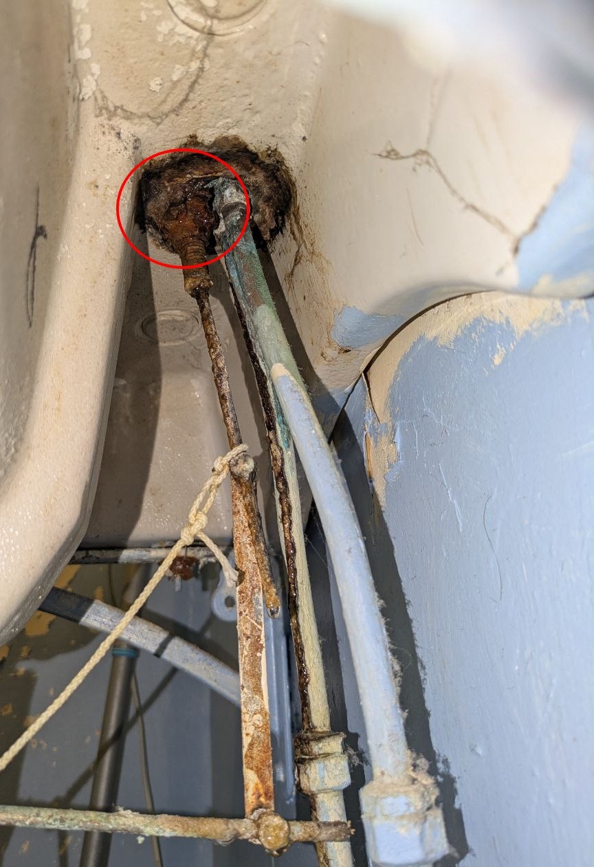

grotius a écrit :
La photo est mauvaise mais a priori rien d’ anormal.
La vmc aspire donc par pression tu veux dire “aspiration” ?
L’entree d’air est en fait une sortie, c’est l’event des conduites des eaux usées.
Faut deja nettoyer les entrees d air dans les apparts, et voir qui a des bouches hydro et des bouches simples.
Pourquoi eaux usées ? Y'a que de la vmc dans ces coffres béton.
Les entrées d'air sont ok, et ce sont les bouches d'origine donc simples.

MaybeEijOrNot a écrit :
Je ne comprends pas et/ou ne vois pas, peux-tu entourer ces parties sur la photo ?
https://i.ibb.co/Gm6ks6t/IMG20250628120528.jpg
Le cercle violet avec flèche, c'est le seul caisson béton qui a ça, une sortie de tube galva, comme si à une époque c'était connecté au bouchon cerclé de violet en bas.
Le cercle rouge, c'est une sortie de tube pvc, tous les caissons béton en ont un.

Bonjour,
ça fait quelque temps que mon robinet de la sdb fuit par le bas (ça coule par-dessous l'évier). J'ai changé le joint du côté de l'eau froide il y a quelques mois, mais ça n'a rien changé. C'est tout le bloc du robinet qu'il faut changer à votre avis ? A moins que je n'ai pas apporté assez de détails...
Message édité par Cell Nucleus le 07-07-2025 à 23:42:32

Faudrait une photo avec une flèche pour mieux visualiser car y a plusieurs endroits possibles : les flexibles ont 2 extrémités avec 2 joints différents par exemple (un torique d'un côté et un joint plat de l'autre).
n°73180029
Posté le 07-07-2025 à 23:56:34  profilanswer
Cell Nucleus a écrit :
Bonjour,
Regarde sous l'évier voir si tu trouves d'où sort l'eau, ça aidera au diagnostique. Peut-être aussi des photos du bouzin :jap:
Tout démonté, nettoyé, tout remonté, bien serré et hop, ça fuit plus :sol:
 [:froghettosky62:3]
L'eau sort de cette zone à peu près (je pense que ça correspond justement bien à la partie rouillée :o )
https://rehost.diberie.com/Picture/Get/t/406731

ouch !
Tu vas t'amuser, la partie rouillée est la tige de fixation.
Bon courage, ça va se défendre !

C'est le passage de la tirette pour l'évacuation et aussi sûrement la vis de fixation pour la bride qui est entourée, mais l'ensemble est somme toute en assez mauvais état et l'embase très mangée par la rouille avec de grosses coulures ailleurs, la fuite ne date pas de maintenant :D
A ce niveau, c'est peut-être un joint de l'un des tuyaux qui est fissuré (d'ailleurs c'est étonnant que ce ne soit pas des flexibles ou alors le robinet est vieux car tout est fait en dur) ou l'étanchéité entre le robinet et la vasque (silicone ou joint torique entre les deux) qui n'est plus assurée. Si ça goutte continuellement, ce qui est probable, c'est vers les tuyaux qu'il faut se tourner, les joints classiques n'étant pas éternels. La tirette ne va plus pour avoir dû mettre une corde :D ? Vu comment ça va se fusionner avec la rouille, ça ne serait pas étonnant :o . Perso, je virerais tout car c'est un coup à se prendre un dégât des eaux on ne sait pas quand, mais ça peut être galère à dévisser vu l'état de rouille...

Bon le robinet a 40 ans, avec des cannes en cuivre.
Ça peut simplement être le joint d’embase qui est foutu, l'eau passe en dessous et fait tout pourrir depuis des lustres
