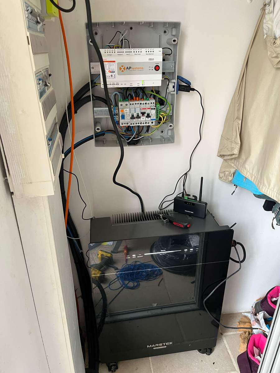

ratibus
Posté le 01-07-2025 à 07:16:59  profilanswer
ryoo a écrit :
1) Non, il faut partir du tableau principal avec un disjoncteur pour chaque tableau secondaire.
Ça évite d'avoir toute la grappe de tableau qui n'est plus alimentée si le premier ne l'est plus.
2) Non, ce n'est pas interdit. C'est même mieux pour les différentiels, ils ne seront jamais traversés par un courant supérieur à leur calibre.
Il faut juste que le disjoncteur soit adapté à la section de fil qui elle-même doit être suffisante pour alimenter le TS.
3) Si les deux tableaux sont accolés pas de soucis tant que tu conserve la même section, ça revient à alimenter un très gros tableau.
Dans le contexte de la norme, c'est quoi la définition de "accolés".
Par exemple, ces 2 tableaux sont-ils accolés ? J'aurais tendance à dire non, même s'ils proches :d
https://img3.super-h.fr/images/2025 [...] 475249.jpg

ryoo
Posté le 01-07-2025 à 07:54:34  profilanswer
Dans ton cas la réponse est évidemment non :D
P.S. : je ne dirai rien sur le câble management :o
Un exemple :
https://www.schema-electrique.net/images/tableau-electrique-secondaire-ou-divisionnaire_hb1.webp
Message édité par ryoo le 01-07-2025 à 07:56:03

grotius
Posté le 01-07-2025 à 08:16:11  profilanswer
Un exemple :
https://www.schema-electrique.net/i [...] e_hb1.webp
Et le bidouillage des fils au lieu de mettre un peigne et tout de la meme marque.

ratibus
Posté le 01-07-2025 à 10:01:52  profilanswer
Un exemple :
Il est pas de moi le cable management :o
Je suis d'accord mais ce tableau solaire c'est celui fourni par mon installateur solaire :D
J'hésitais à tout remplacer mais flemme pour l'instant.
Message édité par ratibus le 01-07-2025 à 10:02:01

ryoo
Posté le 01-07-2025 à 10:13:33  profilanswer
L'excuse facile :o
La plupart des tableaux pour le solaire sont fournis comme ça (avec des modules de même marque quand même :D)
n°73145433

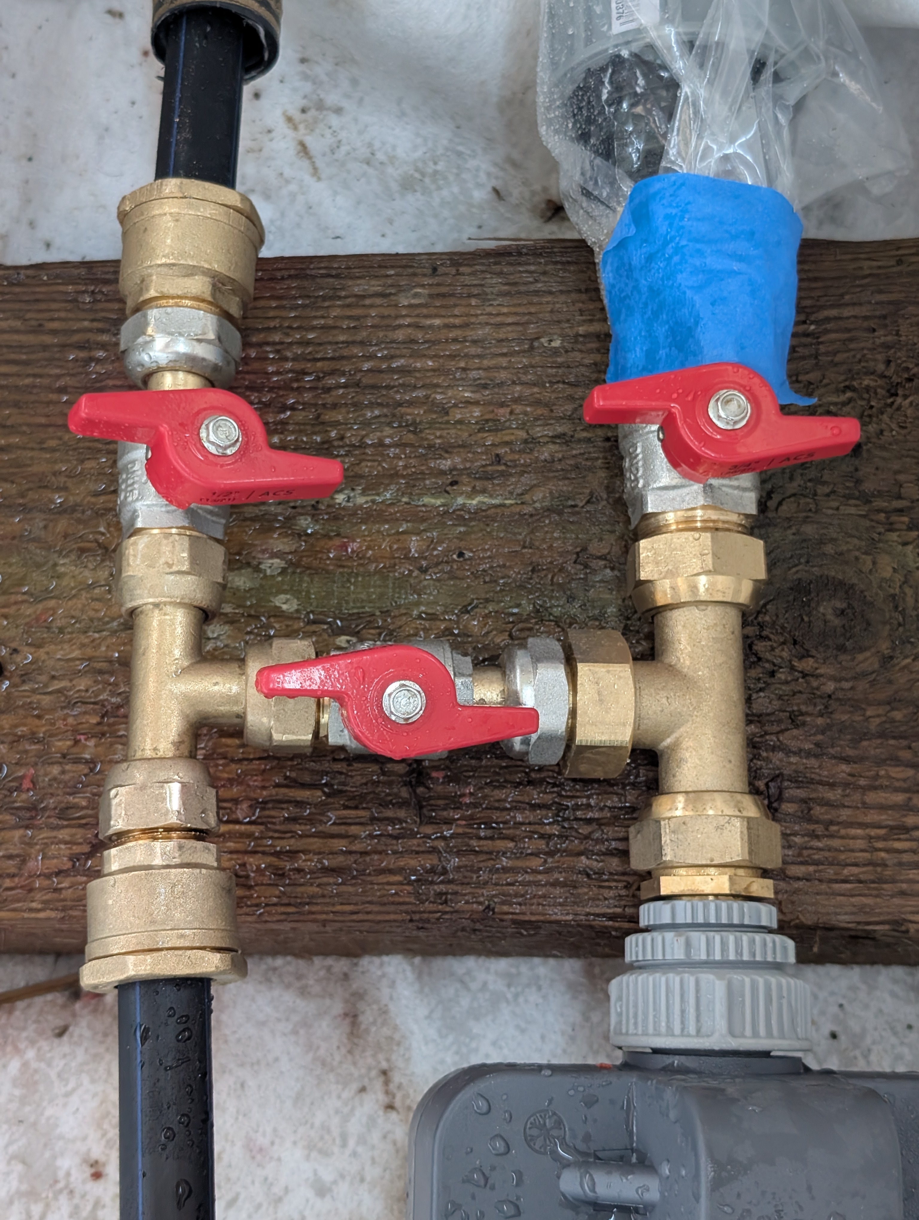

Help !
Je suis en train de devenir fou à essayer de brancher mon installation d'arrosage automatique.
J'ai acheté des joints fibre et caoutchouc COMAP mais je n'arrive pas à avoir une jonction étanche...
https://rehost.diberie.com/Picture/Get/r/405722
J'ai essayé de serrer un peu, moyennement, beaucoup et comme un âne, rien n'y fait, ça fuit. Plus ou moins. Avec 2 joints fibres l'un sur l'autre, j'arrive à n'avoir plus qu'une goutte toutes les 10 secondes, c'est presque bon... :o
Je n'ai pas essayé 2 joints caoutchouc mais bon...
Il faut lubrifier les joints caoutchouc ?
Tous mes raccords sont avec une bague tournante, tout est neuf.
Je suppose que mon problème est lié à la pression élevée du réseau chez moi, je suis en bas de mon village. Il y a un petit réducteur de pression sur le tuyau vers le jardin, mais j'ai peut être encore trop de pression...
Vous pensez qu'il me faut des joints verts ? J'ai vu qu'ils sont donnés pour 100 bars
Message édité par shadow lord le 01-07-2025 à 20:08:16

Posté le 01-07-2025 à 20:20:46  profilanswer
Je sais pas d'où ça fuit ni si c'est la photo qui fait ça, mais déjà à gauche y a rien de droit.
Et on ne doit pas superposer les joints.
Je pense que tu ne visses pas droit et que la planéité du joint n'est pas bonne.
edit : on ne lubrifie pas les joints caoutchouc
Message édité par GAS le 01-07-2025 à 20:21:47

Posté le 01-07-2025 à 21:51:42  profilanswer
Sur la photo, le raccord en bas à gauche est desserré. Une fois serré c'est droit.
C'est essentiellement sur lui que je fais mes essais, mais celui en haut à gauche fuis très légèrement aussi...
Plus je sers fort, moins ça fuit.
Sauf qu'à un moment, le joint se découpe en serrant très fort et la fuite devient importante...

Posté le 01-07-2025 à 22:09:19  profilanswer
T'as vérifié les portées sur les raccords, dès fois qu'il y aurait une petite bavure/rayure ? Idem sur les joints car parfois ils sont mal découpés.
Sinon tente les joints caoutchouc, leur souplesse rattrapera mieux un défaut sur le raccord qu'un joint fibre + raide.
Y a pas besoin de serrer comme un bœuf non plus car oui tu vas cisailler le joint, c'est qu'il y a un souci autre part.

shadow lor​d
Posté le 01-07-2025 à 22:29:31  profilanswer
J'ai regardé et les surfaces semblent propres...
Les joints caoutchouc fuient aussi...
Plus ça va, plus je me dis que j'ai une pression trop élevée.
Il y a un gros réducteur de pression, dans mon sous sol,  entre le réseau communal et le réseau de ma maison.
Sauf que le tuyau qui va au jardin est branché avant le réducteur.
Il y a bien un réducteur dédié pour le jardin, mais il est plus petit et ne réduit pas assez je pense. D'ailleurs, chez moi, je ne peux pas laisser un tuyau d'arrosage sous pression plus de 10 minutes sans que le tuyau ne fasse une hernie au niveau du raccord rapide...

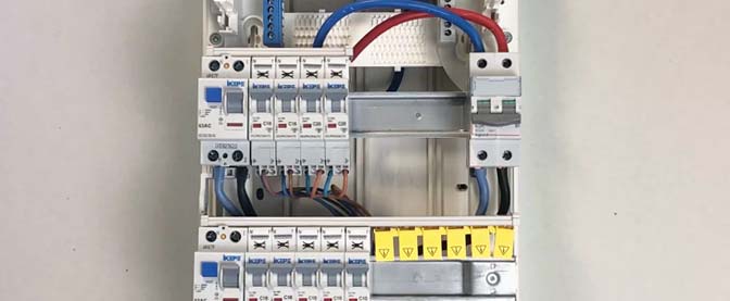

rosco a écrit :
Le modèle convient effectivement, c'est bien un inter-sectionneur. Il faut qu'il y ait les 2 termes, car il existe aussi des sectionneurs tout court, qui sont différents.
Le disjoncteur pour protéger le fil se met dans le tableau principal. L'inter-sectionneur se met en 1er dans le tableau distant. Tu peux faire comme sur cette photo par exemple, avec l'inter-sectionneur qui se trouve à droite, ses 2 fils rouge et bleu du haut issus des borniers sont l'arrivée du jus, ses 2 fils bleu et noir du bas repartent vers le bas du différentiel à gauche qui vient alimenter via les peignes la rangée des 4 disjoncteurs. Si on peut faire une séparation visuelle des modules comme là c'est pas plus mal, selon la largeur de la rangée et le nombre de disjoncteurs envisagés bien sûr, car si on remplit déjà la rangée, il en faudra une autre évidemment.
https://www.blog.123elec.com/wp-con [...] rgence.jpg
OK Top :jap;
"Par contre", ton intersectionneur, il ne coupe pas ton différentiel de la rangée de dessous, il semble ne couper que la rangée du haut  [:transparency]
Faudrait pas que le jus arrive directement dessus l'intersectionneur, et que ce qui reparte aille sur les borniers, histoire d'offrir la coupure à tout le tableau ?  [:cerveau paysan]
Merci de ta participation. L'idée sur le point 1, c'est que le tableau principal est à un angle de la maison, loin de tout, et faire une (petite) étoile depuis le premier tableau divisionnaire simplifié grandement la vie.
Mon topic de vente - Mon feed-back
L'image est juste un exemple si tu regardes bien et j'ai fait comme si il n'y avait qu'une rangée. Les borniers ne semblent même pas connectés aux fils alors qu'il y a une 2ème rangée OU BIEN il y a des borniers aussi en bas et les fils de l'inter-sectionneur vont en bas puis tout remonte vers les différentiels mais on ne le voit pas (bien que le fil noir soit visible et partant vers la gauche derrière les étiquette jaunes...). C'était juste pour un exemple de disposition des modules. Faut faire comme le schéma précédent avec les 3 tableaux à la suite : l'inter-sectionneur reçoit le jus du tableau précédent via le câble en direct et va alimenter les borniers pour dispatcher le jus sur les X rangées sinon ça ne sert effectivement à rien.
Message édité par rosco le 02-07-2025 à 00:36:01
Je manque de temps pour vérifier si la norme interdit de manière explicite ce type de montage pour les TS, mais vu que tu es en rénovation fais au mieux.
Essaie quand même d'estimer ce que chaque tableau sera susceptible de tirer en simultané pour dimensionner correctement chaque alimentation.

Help !
Lorsque je zoome sur ton raccord en bas à gauche, je m'aperçois que le filetage est rayé. Ça veut dire qu'il n'y a pas d'appui de prévu pour les joints et qu'il faut passer à la filasse  ;)
Tu peux cependant tenter les joints toriques, à voir à quel endroit les positionner.
C'est curieux, chez les marins, ce besoin de faire des phrases.

Bien vu [:clooney2]
Par contre faut vérifier, y a des raccords de ce type qui ont quand même un appui pour joint :
https://www.manomano.fr/p/raccord-u [...] tir-442251
n°73151260
Gnarfou
Gnarf pour les intimes
Posté le 02-07-2025 à 09:54:28  profilanswer
Ah oui, my bad ! (mais 41€ arghhhhh :d)

rosco a écrit :
Les joints fibre rouges les + basiques sont généralement donnés pour 10 bars maxi (y a des rouges + résistants vers 30-40 bars dans une matière différente) mais ça m'étonnerait quand même que t'arrives à ce niveau car c'est beaucoup :D. T'as une idée de la pression d'ailleurs ?
J'avais en tête qu'on avait environ 8 bars, d'où le réducteur de pression. Mais je ne retrouve pas l'information et je n'ai qu'une confiance limitée en ma mémoire...  :o
queen4ever a écrit :
Vérifie qu'en cisaillant les joints fibre, tu n’es pas de morceaux coincés entre l'écrou et le raccord.
Alors, en effet, il en reste souvent, je dois passer un peu de temps avec un tout petit tournevis pour tout évacuer...
ratibus a écrit :
T'as humidifié tes joints fibre avant de les mettre en place ?
Non, il faut le faire ?
Je pensais justement qu'il valait mieux les mettre sec pour qu'ils gonflent une fois comprimés... Ce qui n'est pas évident car les raccords sont déjà mouillés...
Je ne risque pas de les flinguer encore plus vite s'ils sont déjà gonflés d'eau ? Ils deviennent très fragile une fois humide.
nasdak a écrit :
Moi sur ce type de raccord j'ai pas de joints mais un machin en cuivre
 Ce sont des raccords a compression qui marchent avec des tuyaux rigide (et c'est ce qui est utilisé dans les raccords d'eau potable en arrivée de maison, c'est solide!)
Tu aurais un lien ? Je ne vois pas ce que c'est...
En effet, le filetage est rayé  [:clooney2]
Mais il y a tout de même une surface d'appui sur le raccord:
https://dl.dropbox.com/scl/fi/h2x08x67mzqzdy0ygq1ia/2025-07-02-10.09.40.jpg?rlkey=181qwt5nf4y9qzfi27xp47fmh&dl=0
Edit: pas cher chez leroy pinpin:
https://www.leroymerlin.fr/produits [...] 71984.html
Message édité par shadow lord le 02-07-2025 à 10:17:53

Posté le 02-07-2025 à 10:44:08  profilanswer
Je n'ai jamais humidifié de joint fibre et je n'ai aucun souci.
Par contre ta surface d'appui pour le joint me paraît étroite, plus tu vas serrer, plus ça va abîmer ton joint.
Essaie avec du caoutchouc sans trop forcer au serrage.
n°73151571
ryoo
Posté le 02-07-2025 à 10:44:39  profilanswer
J'ai le même type de configuration chez moi (PEHD avec réduction et vanne d'arrêt), le plombier qui m'a fait le raccordement a utilisé de la filasse.

n°73151687
shadow lor​d
Posté le 02-07-2025 à 10:59:59  profilanswer
J'ai essayé hier soir, en serrant trop doucement, ça fuit beaucoup, je serre progressivement, le fuite diminue puis, à force de serrer, le joint se découpe. A aucun moment la fuite ne s'arrête.
Quand j'ai fait mes courses chez Leroy Merlin, j'ai voulu prendre des raccords avec écrous libre uniquement pour ne pas me faire chier avec la filasse et m'assurer de pouvoir mettre mes robinets droits facilement.
Clairement, je le regrette maintenant. Sauf que je ne peux pas mettre de la filasse dans le type de raccord que j'ai :pt1cable:
Message édité par shadow lord le 03-07-2025 à 09:17:34

GAS
Wifi filaire©
Posté le 02-07-2025 à 11:01:51  profilanswer
shadow lord a écrit :
J'ai essayé hier soir, en serrant trop doucement, ça fuit beaucoup, je sers progressivement, le fuite diminue puis, à force de serrer, le joint se découpe. A aucun moment la fuite ne s'arrête.
Bon ben filasse, c'est pas compliqué à faire. En admettant que tu n'as pas de fuite ailleurs :o
