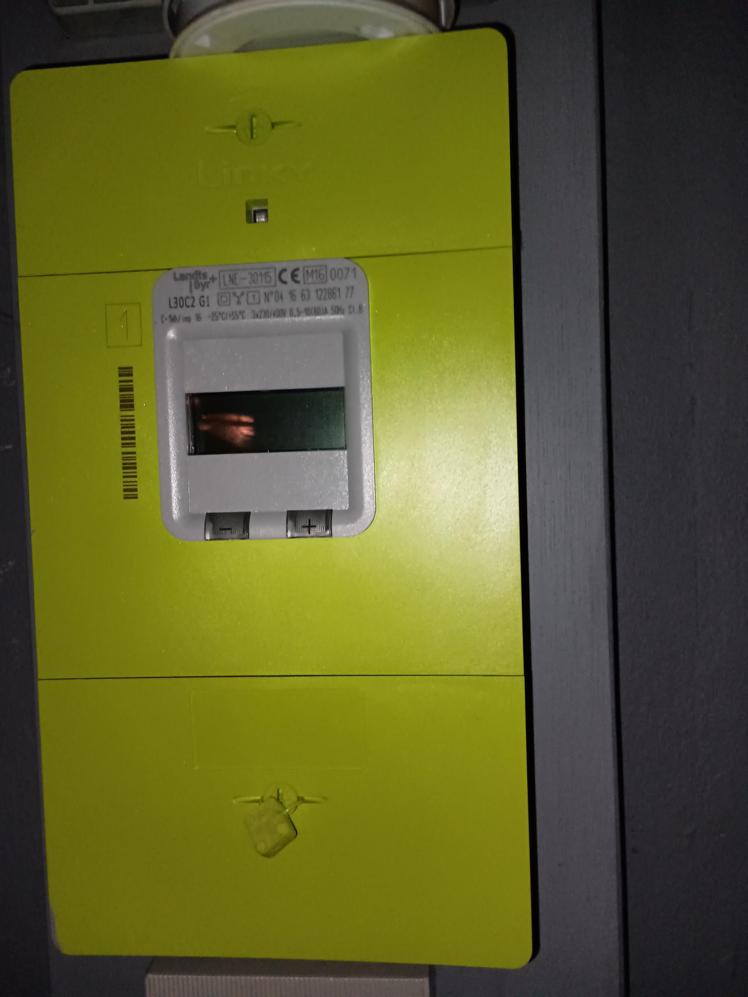

Ça a disjoncté au général
n°73121948
Amenodes
Posté le 26-06-2025 à 15:11:38  profilanswer

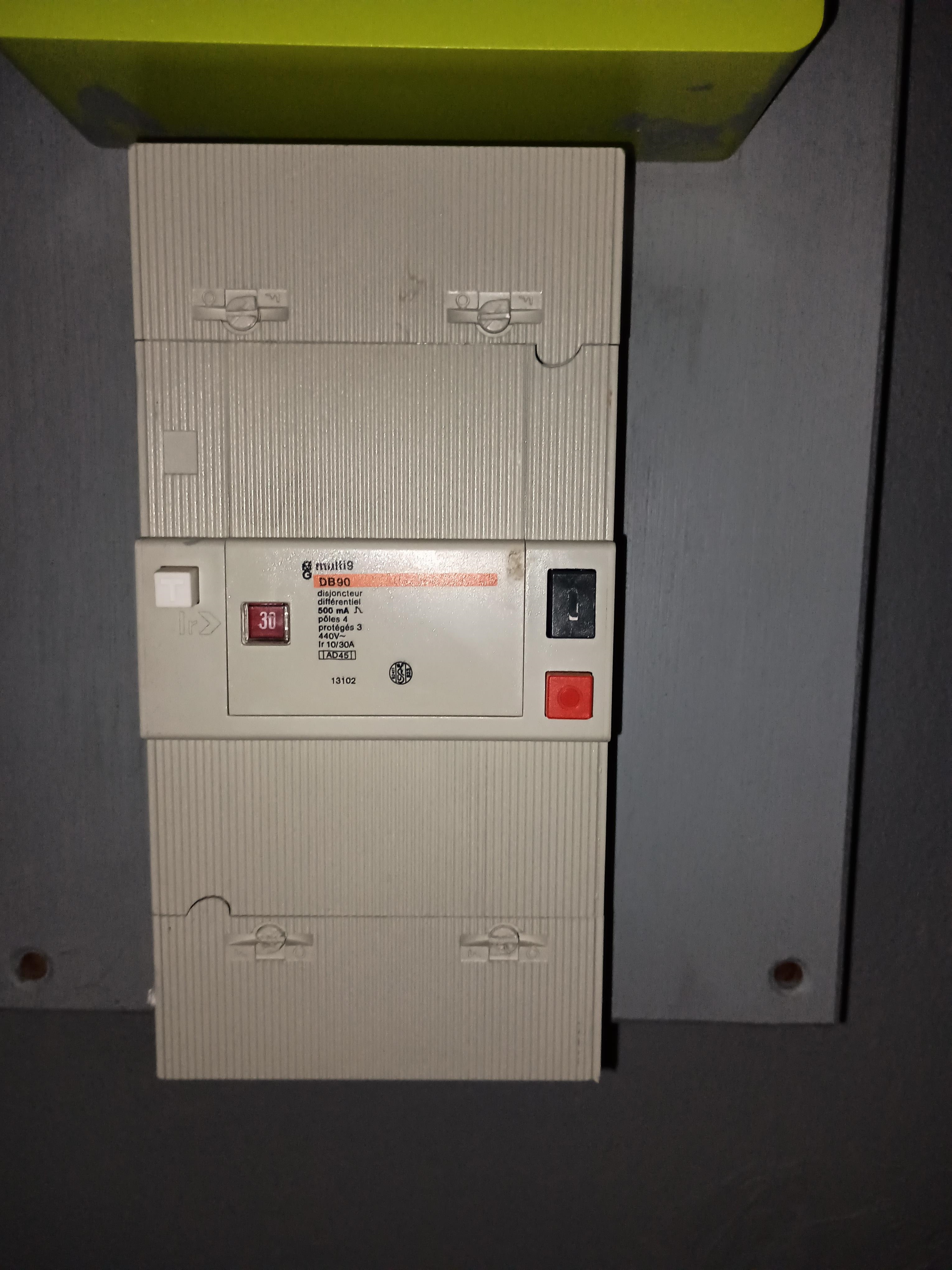

https://rehost.diberie.com/Picture/Get/r/404704

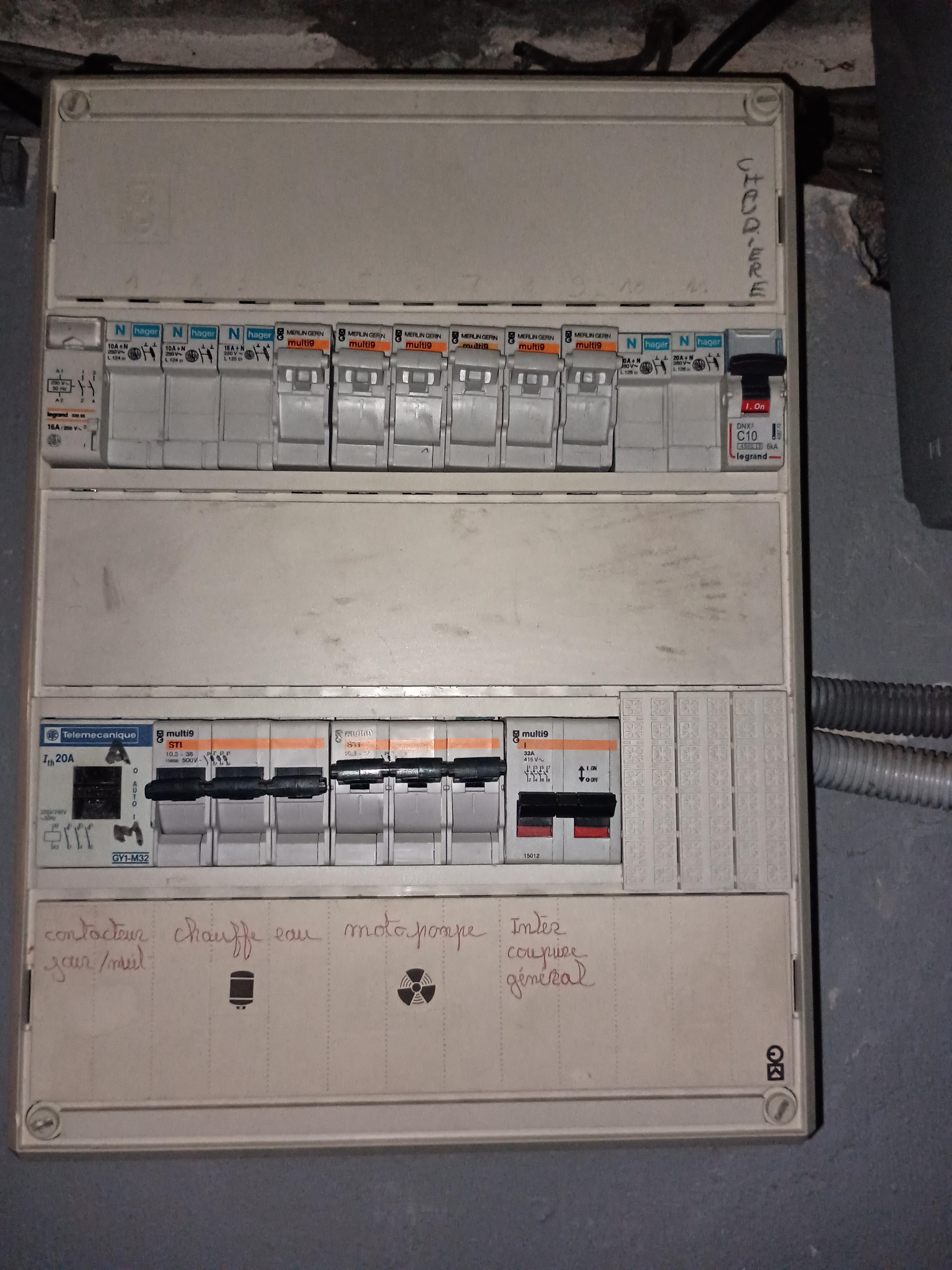

Amenodes
Posté le 26-06-2025 à 15:12:35  profilanswer
https://rehost.diberie.com/Picture/Get/r/404705
https://rehost.diberie.com/Picture/Get/r/404709

Aie. Je vois pas de différentiel 30mA. Tu vies dangeureusement. Proprio ou locataire?
Si ça disjoncte au général c'est probablement un courant de fuite vers la terre >500mA, donc bien gros et bien dangereux. Fais venir un électricien (si tu es proprio) pour faire faire des mesures d'isolation. Et profites-en pour demander un devis pour mettre l'installation aux normes (prévoir gros chèque).

Posté le 26-06-2025 à 16:05:04  profilanswer
Le disjoncteur abonné saute, mais il y a 2 possibilités : soit ça tire + de 30 A sur l'une des 3 phases (donc ~6900 W, ce qui fait déjà beaucoup), ce qui déclenche la sécurité de surintensité, soit il y a une énorme fuite de courant vers la terre (>500 mA) à un moment précis, ce qui déclenche la protection différentielle. Tu connais la puissance de ton abonnement élec ? La motopompe triphasée sert à quoi ? Elle est pilotée ou autonome ?
Ton tableau ne dispose notamment pas de protection différentielle pour la sécurité des personnes, les fameux interrupteurs 30 mA. Il y a mélange de fusibles et de disjoncteurs mécaniques également si on est tatillon. Après, dans l'absolu, du triphasé pour ce genre de petit tableau, ça peut se révéler foireux dans le temps car ça impose des limites parfois draconiennes selon l'abonnement que tu as, en fonction de comment ont été réparties les phases dans le tableau, des modifications avec le temps, de ce que l'on a branché à certains endroits, etc. Ca se faisait + dans le temps et ça perdure jusqu'à ce que l'on change, mais on passe en monophasé généralement car c'est bien + pratique. Et puis enfin, avec le temps, certains éléments peuvent se détériorer, mais faut trouver lequel en ayant de la méthode pour converger vers le coupable. Et ton oncle justement, ne peut pas venir jeter un coup d'oeil vu que c'est lui qui a fait ce tableau ? Il verra sûrement + vite le souci.

n°73122618
Batou
Posté le 26-06-2025 à 17:10:57  profilanswer
c'est combien une remise aux normes d'un tableau comme le sien par un pro ?

rosco
Posté le 26-06-2025 à 17:26:18  profilanswer
Le truc ici c'est qu'avec cet abonnement 9 kVA, ça nous fait un courant maxi de ~14 A par phase avant que le Linky ne saute (il est le + restrictif dans l'histoire via l'abonnement), or il ne saute pas si on te suit et c'est le disjoncteur abonné réglé + haut à 30 A qui saute, donc ce n'est a priori pas une surcharge de puissance sur une phase, mais un défaut d'isolement qui créé une grosse fuite de courant vers la terre.
C'est chiant avec un disjoncteur différentiel car vu qu'il gère 2 sécurités en même temps, on ne sait pas laquelle le déclenche. T'aurais des interrupteurs différentiels 30 mA dans le tableau, on aurait eu une meilleure information car eux ne sauteraient que s'il y a un défaut d'isolement et bien avant le disjoncteur général, donc ça réduirait le champ de recherche.
C'est vraiment à toi de te rendre compte à quel moment précis ça disjoncte : si c'est à une heure fixe ou aléatoire, si tu viens d'allumer une machine, qu'un appareil a démarré tout seul (four programmé par ex. ou frigo qui s'allume), etc. Vu que ça n'a sauté que 2 fois en tout d'après tes dires, difficile de voir une réponse pour l'instant.
Message édité par rosco le 26-06-2025 à 17:35:55
À mon sens, ça ne peut pas être une surconsommation qui engendre le déclenchement du disjoncteur .
Il a un compteur Linky donc c’est lui qui fera la coupure sans faire disjoncter le disjoncteur abonné.
Comme il est d’usage dans l’installation d’un Linky, le disjoncteur abonné doit être mis au maximum de sa capacité.
Donc il peut très bien avoir un abonnement inférieur au 30 A par phase que l’on voit.
À mon sens, donc si il avait trop consommé, ça serait le Linky qui aurait coupé et non le disjoncteur abonné…
Pour faire disjoncter le disjoncteur abonné sans déclencher le Linky, dans le cadre d’une surconsommation, il faudrait vraiment y aller très fort !

arkrom
note, ca passait c'etait beau
Posté le 26-06-2025 à 19:51:50  profilanswer
Le mec qui t'annonce 2000€ je tremble pas :(
Il vas probablement te dire de changer la moitié des composants au passage :sweat:
La rangée du  haut c'est poubelle  :D
Pour mettre propre il vas probablement vouloir un tableau 3 rangées
Et tes pas à labri d'une surprise en ouvrant  :O
Je regrette avant même d'avoir posé la question... t'as une photo sans la façade ?
Message édité par arkrom le 26-06-2025 à 19:55:15

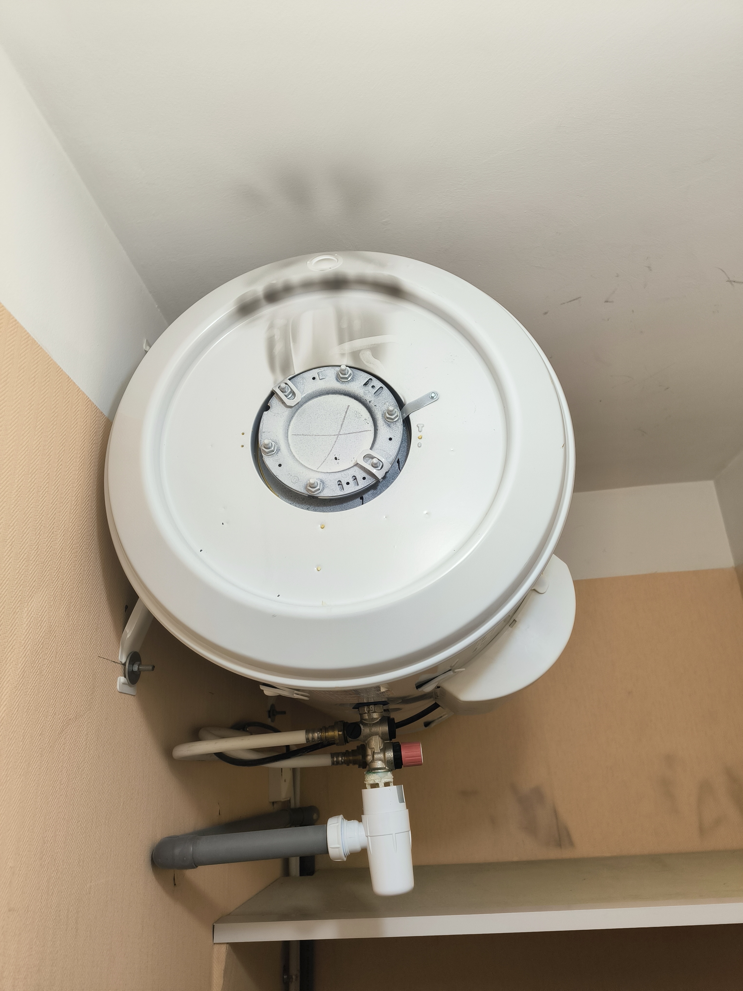

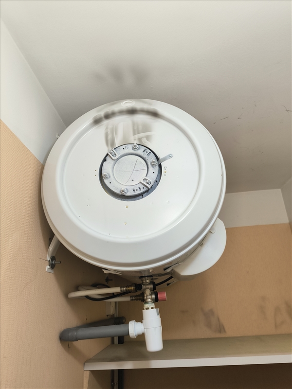

rosco a écrit :
Pas rassurant les traces de suie sur le cumulus : départ d'incendie ? La personne précédente n'a rien dit sur ça ?? Il y a une croix dessinée en plus sur le capot, genre ça déconne ou ça a été inspecté...
La forme est bizarre, on dirait qu'il n'y a rien d'électrique à cet endroit et que c'est juste une sorte de trappe de visite.
Je dirais plutôt que la surface est chaude à cause de l'eau et qu'avec le temps ça crame un peu la poussière et la diffuse en hauteur par convection.
Message édité par Natopsi le 26-06-2025 à 19:56:24

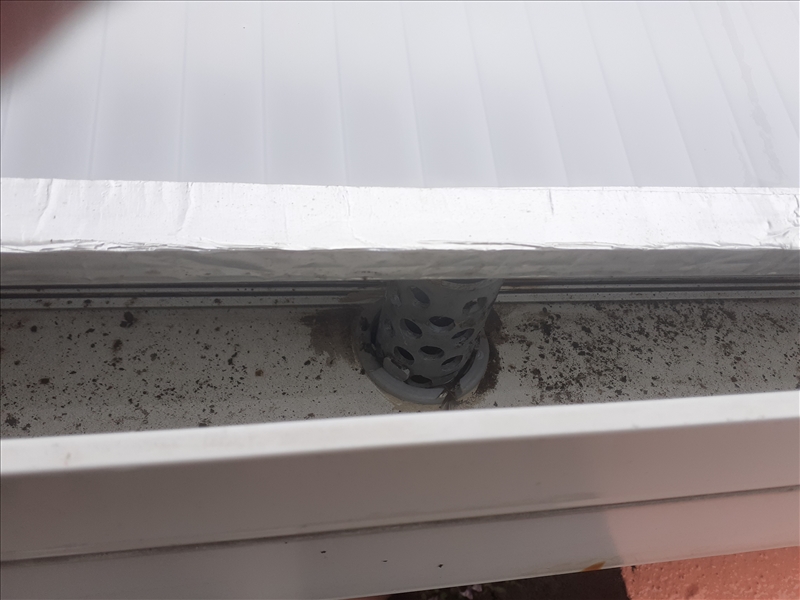

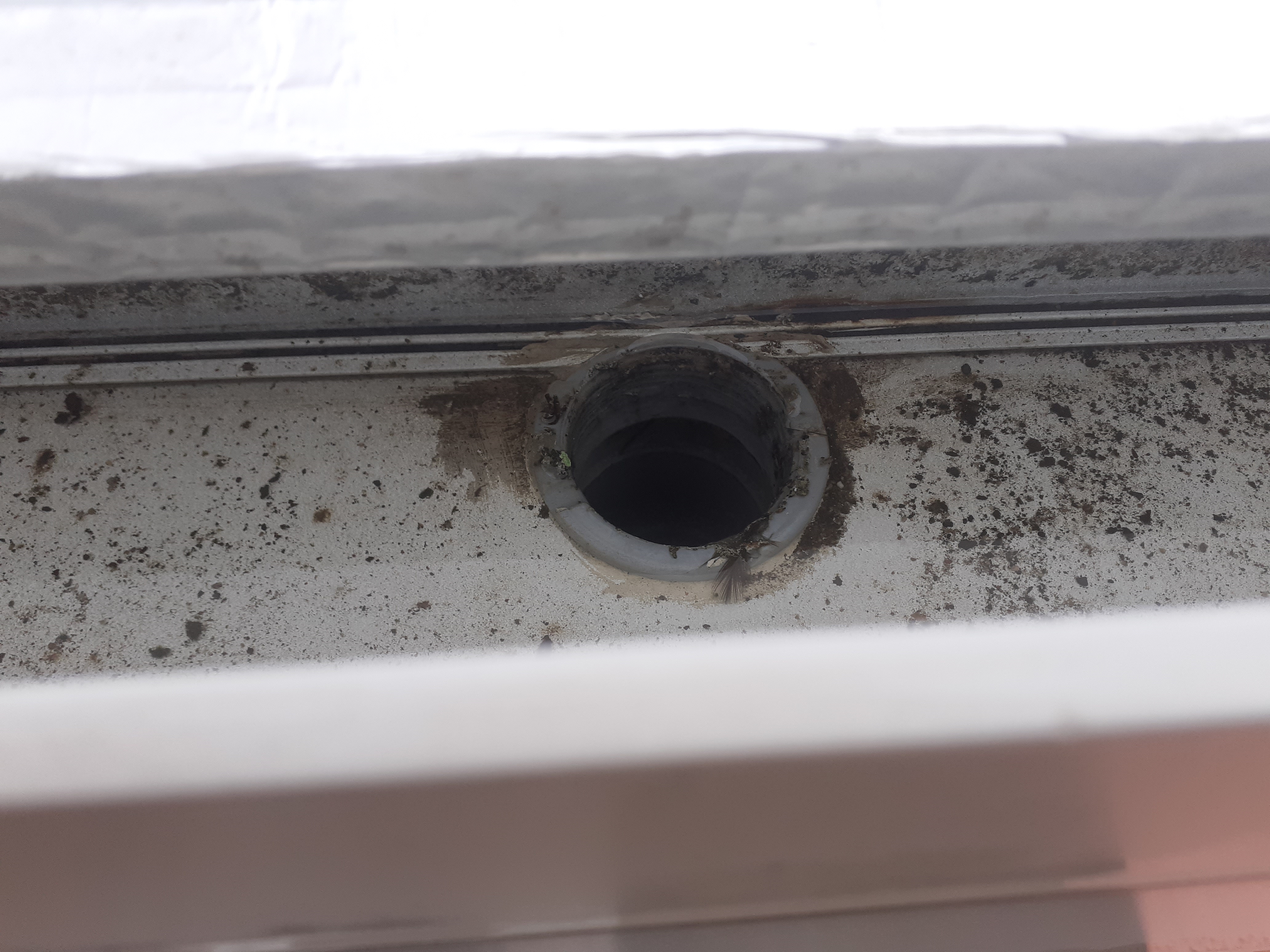

Posté le 26-06-2025 à 20:18:30  profilanswer

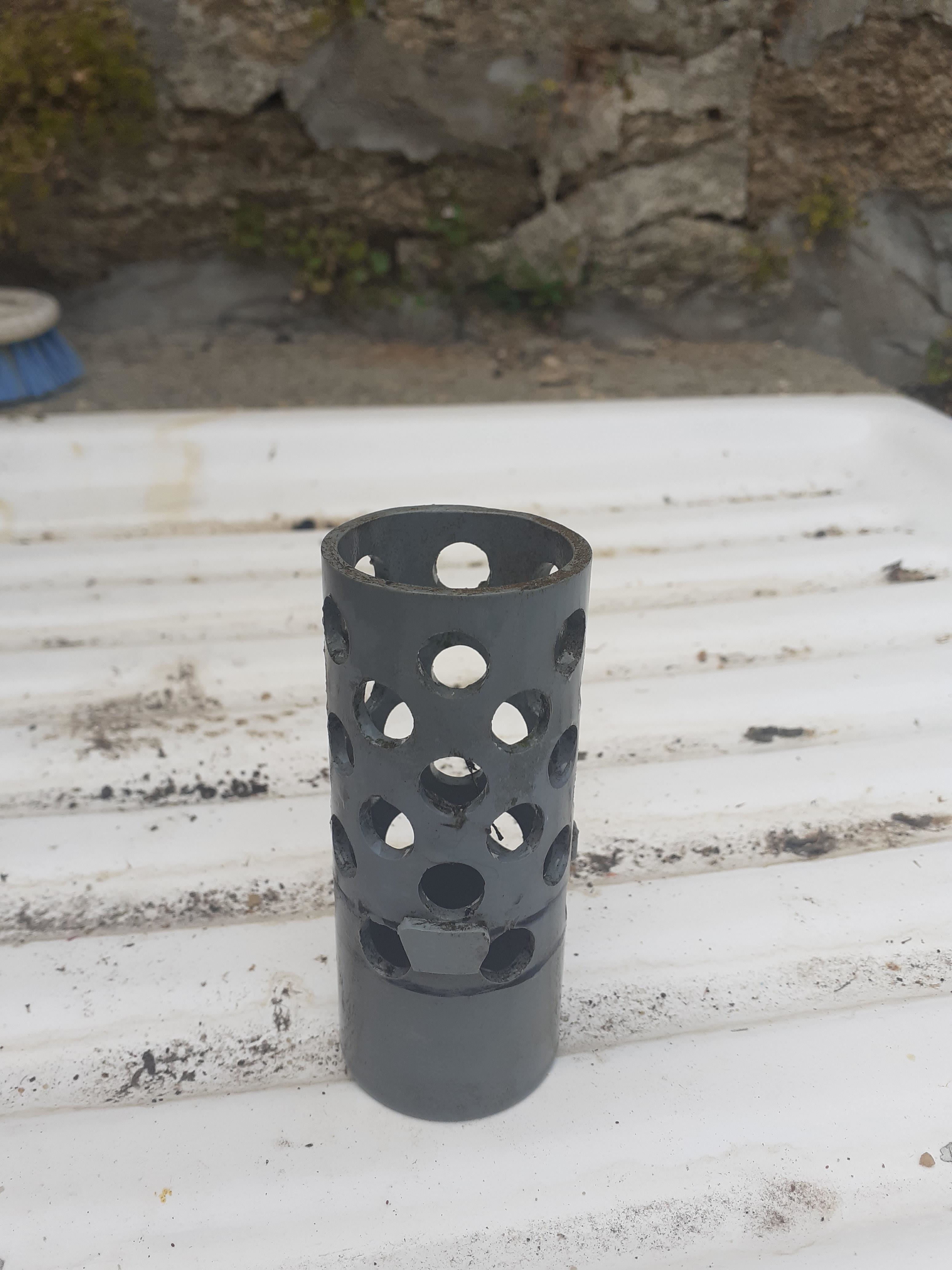

Batou a écrit :
C'est effectivement au pied d'un mur sous un robinet, donc pas gênant
J'ai une gouttière sur ma véranda avec une descente de diamètre 50, donc très petite. Les feuilles bouchaient le trou régulièrement et tel que c'était fait, il était impossible de mettre une crapaudine standard (qui pour le coup étaient trop grande).
J'en ai donc fait une avec un tube en PVC qui rentre dans le tuyau de descente, rajouté une collerette pour qu'il ne tombe pas dedans complètement, et que j'ai perforé à la perceuse. Depuis, plus d'emmerde.
https://rehost.diberie.com/Picture/Get/t/404757

Batou
Posté le 26-06-2025 à 22:50:24  profilanswer
Je ne suis pas du métier donc je ne saurais répondre, mais même un pro devra voir sur place et faire un devis dédié, notamment en fonction de l'état global de l'installation (à refaire entièrement ou que le tableau?).
Je parle juste du tableau en photo
n°73123982
Batou
Posté le 26-06-2025 à 22:54:05  profilanswer
Mon syphon fait 20cm je sais pas si je peux faire un truc similaire
T’as une photo en situation de l’engin?

La première :
https://rehost.diberie.com/Picture/Get/r/404629
Voici l'état du cumulus. C'est quoi ces traces noires ??  :sweat:
Fonctionne t il ?
La partie électrique est sous le cache blanc, quand ça crame c'est plutôt là qu'on voit des traces.
A la première mise en route un cumulus peut légèrement fumer surtout les stéatites (brulage des graisses).

queen4ever a écrit :
Fonctionne t il ?
Oui il fonctionne, l'eau est bien chaude
Mais quand l'agent immobilier a fait l'état des lieux avec moi, il avait l'air surpris par les traces noires.
En tous les cas un technicien va venir voir ça vendredi prochain.
Il faut remplacer les tuyaux par du cuivre aussi ?
Message édité par jean_venere le 27-06-2025 à 08:57:09
n°73124755
queen4ever
Zappatiste
Posté le 27-06-2025 à 09:25:38  profilanswer
Oui normalement le départ eau chaude par du cuivre sur une longueur de 50cm minimum.  :)
edit : C'est la norme, mais mais les CE avec départ vers le bas sont moins soumis au risque d'éclater un tube PER ou multicouche que les CE "stable" avec départ en haut, du fait de l'accumulation de chaleur dans le tuyau de départ d'eau chaude.
Message édité par queen4ever le 27-06-2025 à 09:29:11
n°73126329
rat de com​bat
attention rongeur méchant!
Posté le 27-06-2025 à 14:24:33  profilanswer
Dans une semaine?? J'espère qu'en attendant le courant du bidule est coupé vu les traces!! Certes, peut-être c'était la carte et elle a été remplacée, mais peut-être pas...

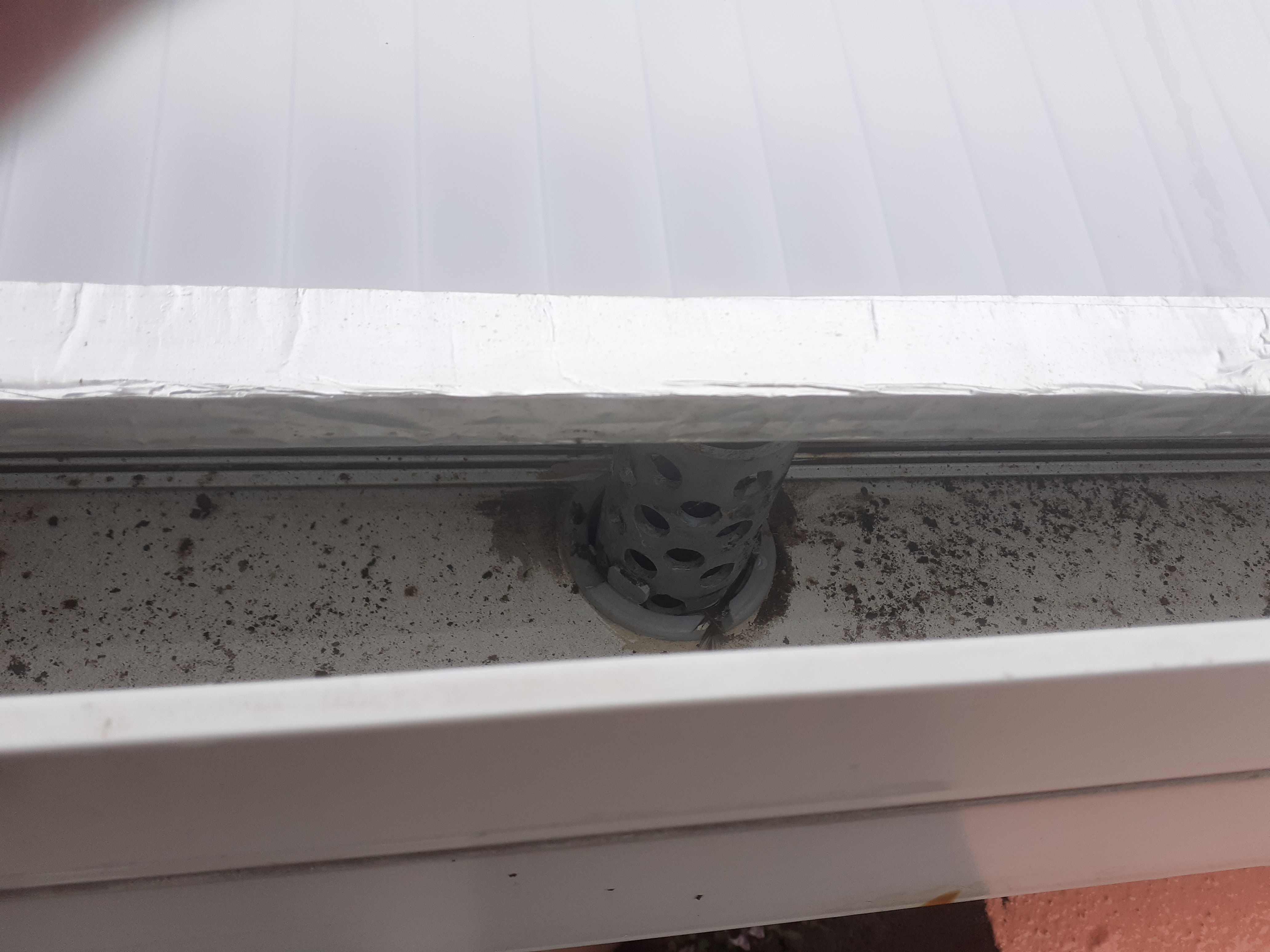

Cette séance photo m'a permis de nettoyer la gouttière qui en avait besoin  :jap:
https://rehost.diberie.com/Picture/Get/r/404901
https://rehost.diberie.com/Picture/Get/r/404902

jean_vener​e
Vénère comme l'enfer
Posté le 28-06-2025 à 10:37:08  profilanswer
La personne qui occupe l'appartement va commencer un nouvel emploi donc difficile de se libérer une demi journée pour accueillir le technicien dans l'immédiat.
Je lui ai dit en effet de le couper dès qu'elle s'en va de l'appartement.  :jap:

Je ne comprend pas le câblage du tableau électrique chez moi.
Il y a 2 interdif dans mon tableau
1 qui est sensé protéger la rangée de disjoncteur à côté, "mais" la source est raccordée depuis le haut et il y a des ponts depuis le haut aussi avec de bouts de fil au lieu d'un peigne.
A Part que ça devrait être des peignes, comment cet interdif protège les disjoncteurs à côté ? Le courant ne "traverse pas" l'interdif. Je me demande ce qu'il se passe si je disjoncte l'interdif, tiens.
L'autre interdif, la source est branchée en haut, et le disjoncteur à protéger est reliés depuis le bas de l'interdif (il est pas collé à côté).
Ça marche dans les 2 sens ? J'ai toujours vu source en bas et disjoncteur raccordés depuis le haut.

n°73130820
libussa
Posté le 28-06-2025 à 15:50:53  profilanswer
tuxbleu a écrit :
Salut les pro :hello:
Un électricien dans le coin ?
C'est "reversible" un interdif ?
Tu aurais une photo ?
Sinon oui c'est réversible

Posté le 28-06-2025 à 15:51:41  profilanswer
Dangereux cette histoire sans connaître la source de la fumée / l'état du truc... Un début d'incendie la nuit c'est des gros dégâts voir la mort assurée par intox fumées si il n'y a pas de détecteur au bon endroit. Et même si on arrive à se sauver, l'appart et tout ce qu'il y a dedans sera perdu. A mon avis faut laisser éteint le truc et gueuler auprès de l'agence que ce soit vérifié tout de suite, au pire en absence du locataire.
On en as deux trois dans le coin oui  :ange:
La mesure se fait entre phase et neutre, il mesure la différence de courant ( d'où le nom  :O ) pour détecter une fuite ( vers la terre ou à travers toi  :O )
Le sens de branchement n'as donc pas d'importance  pour la mesure  :jap:  en alternatif du moins mais sort du sujet  ;)
Un dif avec IN et OUT en haut c'est pas inédit  :jap:
Tant que t'as pas deux fils dans la même borne, c'est good
+1 avec au dessus , photo  :jap:
Fais une photo, ça ira + vite à comprendre.
Pour les modules, ça dépend des marques, il y a 3 solutions pour le diff à ma connaissance :
- arrivée en haut et départ en bas, retour avec 2 fils vers le haut des disjoncteurs avec un peigne couvrant uniquement ces disjoncteurs, c'est la solution la + ancienne (on trouve aussi des modules raccords additionnels à placer juste à côté du diff et qui prennent le bas pour le ramener en haut sans avoir à mettre de fils)
- arrivée en haut et départ en haut, les 2 parties étant séparées via une petite cloison ou en décalé, le peigne peut alors tout couvrir, pas de fils à ajouter
- arrivée en bas et départ en haut, avec un peigne qui couvre tous les modules de la rangée, c'est la solution classique de nos jours, + pratique mais il faut le spécifier avec notamment le petit capot jaune (ou une étiquette) qui est en bas du diff pour bien dire que le jus arrive de là et non pas du haut
Message édité par rosco le 28-06-2025 à 16:15:17

tuxbleu
renie ses origines
Posté le 28-06-2025 à 16:19:59  profilanswer
tuxbleu a écrit :
Merci de vos retours :jap:
Les photos je vais faire pour le premier cas :
https://i.ibb.co/rRdpRPR6/20250628-161340.jpg https://i.ibb.co/m5ty6J0G/20250628-161347.jpg https://i.ibb.co/xqp6gWG1/20250628-161353.jpg
