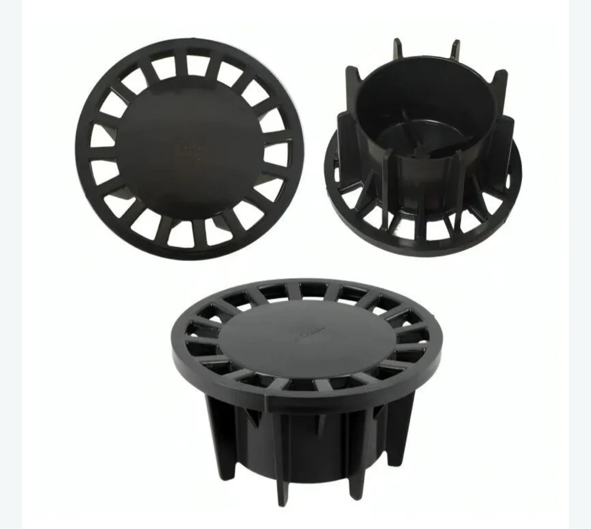

Une idée de comment empêcher des feuilles d’obstruer ce genre de syphon?
https://img3.super-h.fr/images/2025/06/25/snapshot_16807221c8c4f492eb3eb.jpg
Une grille bombée à enficher dedans?

Ca s'appelle une crapaudine ;)

Une crapaudine n'est pas plutôt au départ d'une descente de gouttière ? Là c'est plus une  grille de dalot.
Mais oui, si ce n'est pas au milieu d'un passage, une crapaudine pourrait faire l'affaire.
https://www.leroymerlin.fr/produits [...] lsrc=aw.ds
https://www.amazon.fr/Protection-Pr [...] pln=0&th=1

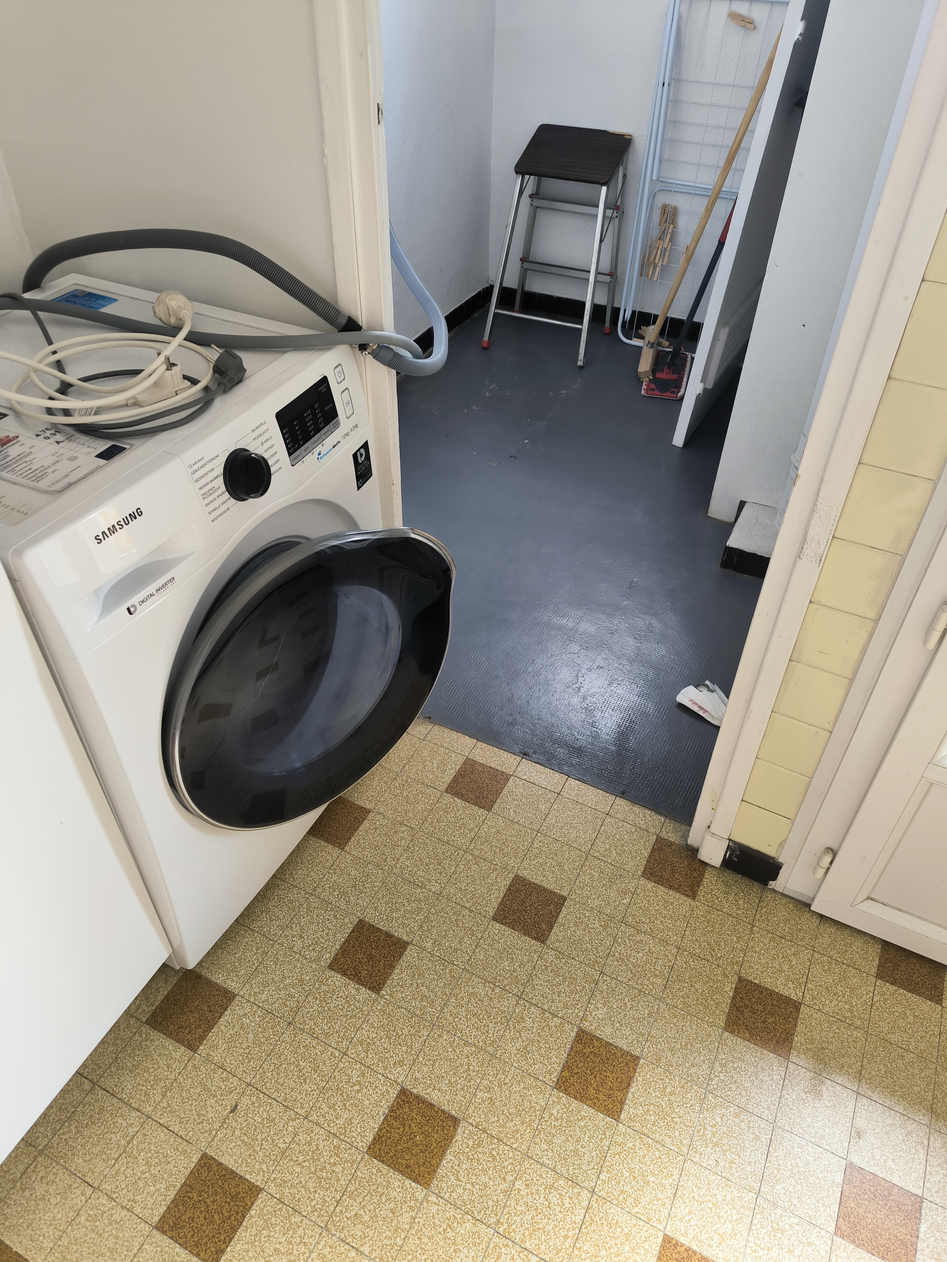

2 questions... Une connaissance vient d'emménager dans un appartement.

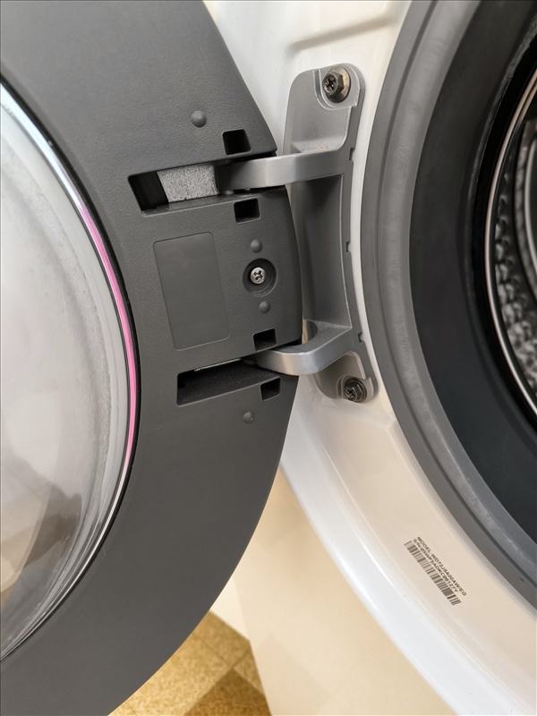

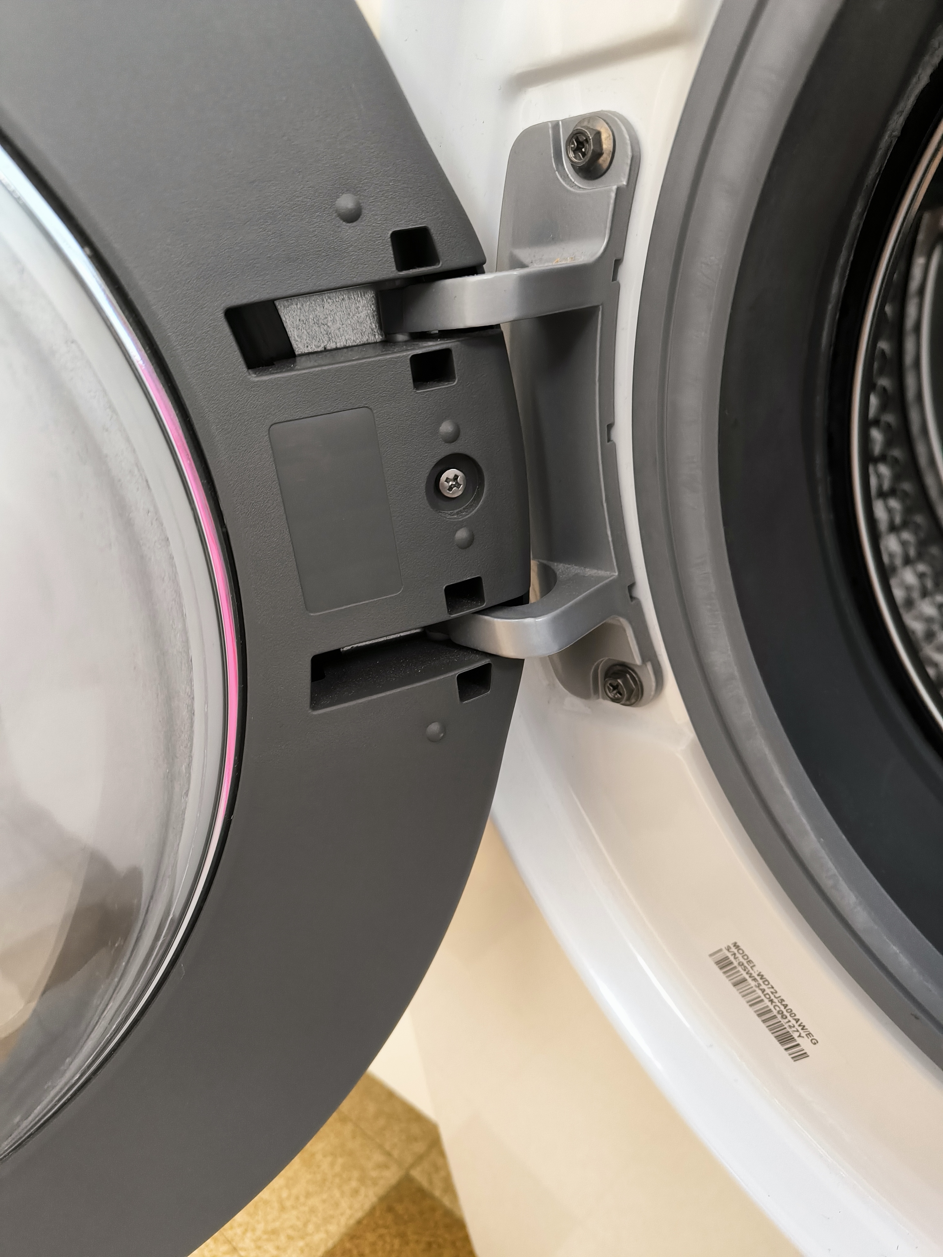

La seconde concerne le lave linge. Il ne passe pas dans l'encadrement de porte où il était censé allé. Pour pas grand chose. Si on démonte la porte hublot ça pourrait passer cependant j'ai peur de faire une connerie, comme foirer l'étanchéité de la machine. Qu'est ce vous en pensez ?

A mon sens l'étancheité ne se fait au niveau de ces deux vis.
Tu es hors cuve.

Pas rassurant les traces de suie sur le cumulus : départ d'incendie ? La personne précédente n'a rien dit sur ça ?? Il y a une croix dessinée en plus sur le capot, genre ça déconne ou ça a été inspecté...
Pour le lave linge, tu peux tout à fait retirer les 2 vis qui maintiennent la porte, y a pas d'étanchéité à ce niveau là, le joint est devant la cuve.

il passe pas dans l'autre sens le lave linge :o ?
sinon ouais les vis c'est purement mécanique, l'étanchéité est après

Et non le lave linge ne passe pas dans l'autre sens car plus large.
Mais ces modèles semblent faits pour les gouttières plutôt comme tu dis, donc pas forcément suffisamment grand
C'est effectivement au pied d'un mur sous un robinet, donc pas gênant
Message édité par Batou le 26-06-2025 à 11:22:32
