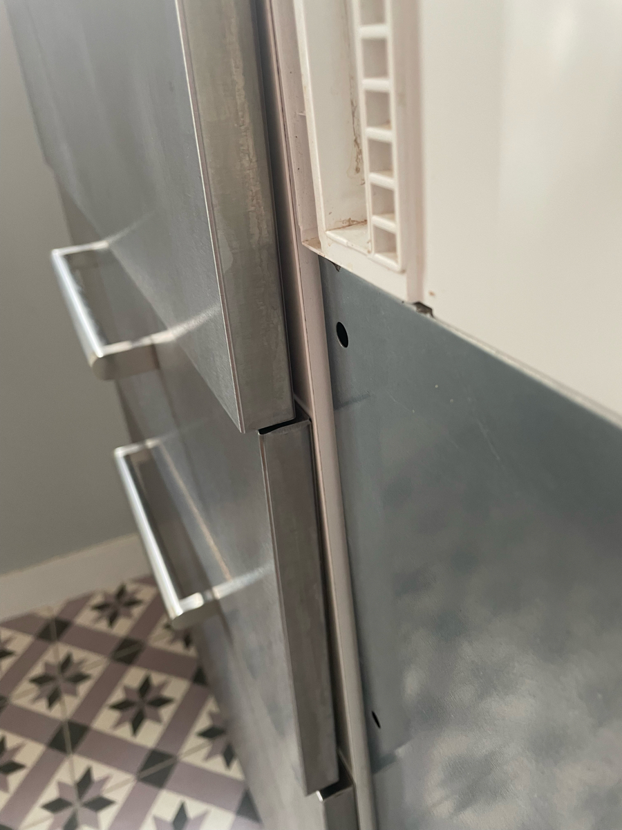

Il y a moyen de régler les façades de tiroirs sur une cuisine IKEA METOD ? Tous les éléments de ma cuisine ne sont pas exactement alignés, le haut de chaque tiroir est bien plaqué, mais pas le bas (voir photo)
https://img3.super-h.fr/images/2025/06/07/snapshot_168075efd0a05b29646f7.jpg
https://img3.super-h.fr/images/2025 [...] 9646f7.jpg
Je ne crois pas qu'il y ait de système de réglage de ce type, mais je n'ai jamais eu de soucis d'alignement tels avec ces tiroirs.
T'as du merdé un truc lors du montage.

libussa
Posté le 07-06-2025 à 17:52:25  profilanswer
Faudrait une photo du mécanisme plutôt que de la façade. Si c'est du maximera, RTFM, la procédure de réglage est décrite dans la notice

george$abi​tbol
Posté le 07-06-2025 à 21:10:20  profilanswer
C’est mon artisan qui a monté ça il y a un bail, et ça m’énerve à la longue  de voir que les éléments ne sont pas alignés
Oui voilà.
Pour les tiroirs, il y a un petit bidule à visser/dévisser sur les coulissants du tiroir, ou bien au point de jonction entre la façade et le support. Si tu as gardé la notice, c'est expliqué normalement.
Sinon il faut écumer Youtube et trouver le bon tuto ;)

GladiaS a écrit :
Oui voilà.
Un au hasard https://www.youtube.com/watch?v=JYP1DrTgHL8
PS: il y a un topic IKEA ici https://forum.hardware.fr/hfr/Discu [...] m#t1150590
Super, ça fonctionne très bien, merci pour le tip. Il me reste à régler quelques petits tiroirs qui n’ont pas ce petit bidule et ce sera bon.

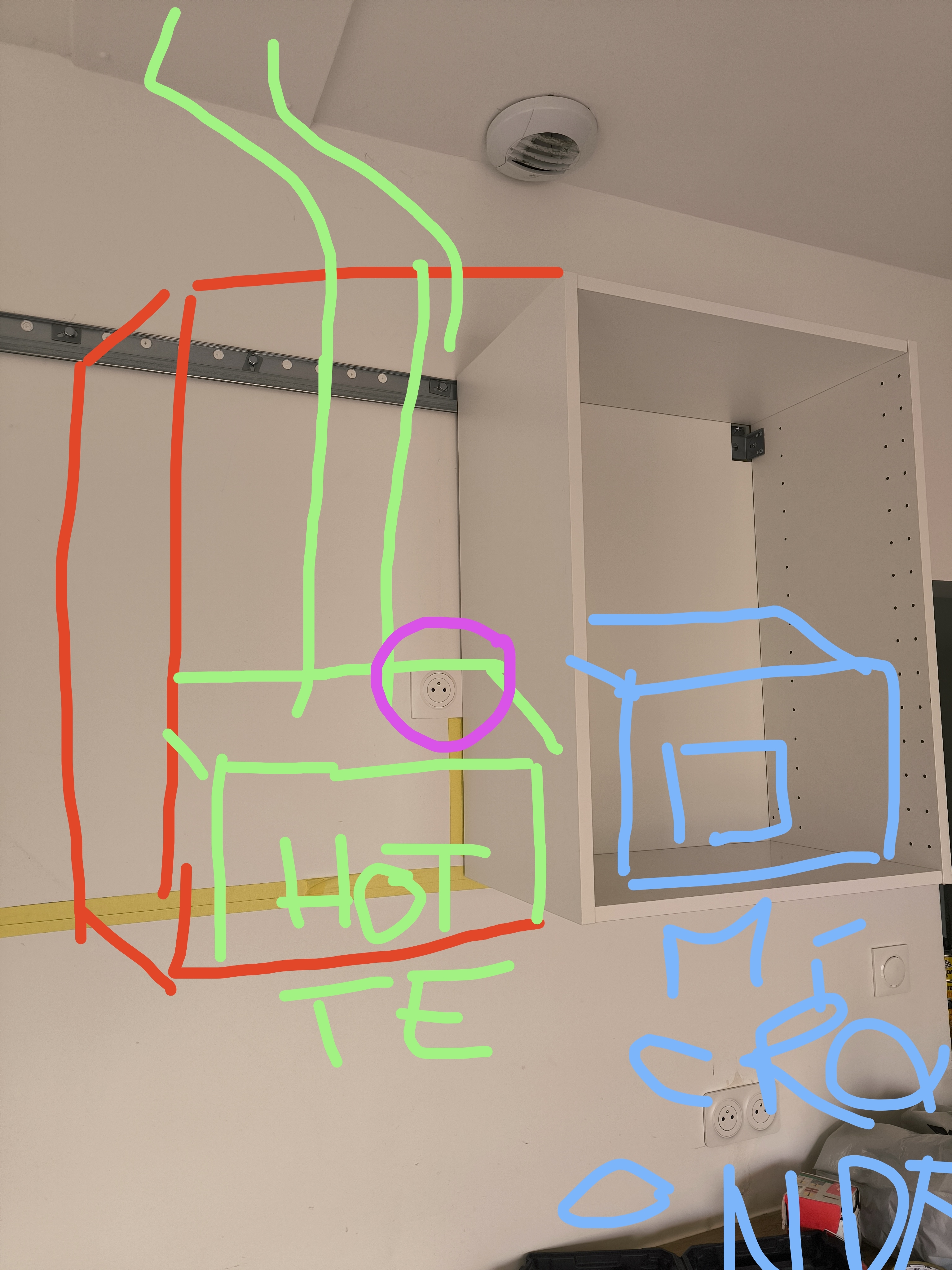

Sinon autre sujet, je suis en train de monter mes meubles. Je vous met un petit croquis ci dessous.
En fait je dispose d'une seule prise (entourée en violet). Mais je voudrais y raccorder dessus, à la fois la hotte (en vert) et le micro onde (en bleu).
Est ce que c'est faisable ? Je risque de le pas avoir beaucoup de place derrière la hotte ou le micro onde donc je voudrais une solution si possible assez simple.
Vous feriez quoi ?
La solution est sûrement évidente mais je n'y connais absolument rien en électricité...
https://rehost.diberie.com/Picture/Get/r/400172
Vous feriez quoi ?
Si tu n'y connais absolument rien il y a deux solutions. La meilleure étant (en supposant que tu sois proprio) de faire appel à un pro pour installer une seconde prise (sachant que l'électricien pourra reprendre sur la prise existante probablement). La seconde solution beaucoup plus délicate est d'utiliser une multiprise DE MARQUE. On déconseille ça pour le gros électroménager et c'est généralement pour une bonne raison, mais un micro-ondes (il fait four aussi?) + une hotte qui elle ne doit pas consommer grand chose on peut mettre sur une prise. Après faut vraiment une bonne multiprise pour écarter au mieux le risque de départ de feu. Par contre une multiprise même petite ça a un certain volume, donc faut avoir la place... Retour à la première solution. :o
Vous feriez quoi ?
Ton mur c'est un doublage placo ? Si oui tu regardes comment est câblée la prise pour te repiquer dessus et installer une nouvelle prise côté micro-ondes.
n°73018366
rat de com​bat
attention rongeur méchant!
Posté le 08-06-2025 à 12:34:24  profilanswer
Oui mais non. jean_venere dit qu'il n'y connaît "absolument rien". On ne s'improvise pas électricien.

Posté le 08-06-2025 à 13:03:12  profilanswer
J'avais pensé à la multiprise mais comme tu dis, ça a un certain encombrement...
Mon micro onde ne fera pas four, je vais en prendre un basique.
Non c'est de la brique, c'est ça qui est chiant.
A minima si je change la prise en double prise, il faudra que je perce un nouveau trou pour loger le boîtier de prise...  :sweat:
Je ferais faire ça par quelqu'un qui s'y connait.
Là je voudrais avoir un plan en tête déjà pour prévoir les découpes dans les meubles.

Donc du coup je pense que le plus safe et propre c'est de convertir cette prise en double prise.
Ça demandera de percer le mur à la scie cloche, ça fera un peu de poussière mais bon...
Je voulais surtout m'assurer que c'était possible de se repiquer sur la prise existante. Notamment au niveau des appareils utilisés. Car je sais que pour du gros électroménager il faut des prises avec un ampérage spécifique. Mais à priori une hotte et un micro onde basique il n'y a aucun risque c'est bien ça ?
n°73018553

La norme dit 6 (je crois :o ) prises par disjoncteur maxi. Pour le (très) gros électroménager qui va consommer vraiment beaucoup faut en effet un circuit dédié, mais pour une hotte (rien du tout ou presque) et un micro-ondes (genre 1kW) c'est pas nécessaire. Après tout dépend de ce qu'il y a branché sur les autres prises du même circuit, mais le disjoncteur fera son boulot au pire.
n°73018562
libussa
Posté le 08-06-2025 à 13:22:48  profilanswer
8 ou 12 suivant la section de la ligne (1.5 ou 2.5mm2)
n°73018565
rat de com​bat
Posté le 08-06-2025 à 13:24:42  profilanswer
Ah oui, tant que ça...
Merci pour la correction. :jap:
Il y a plus simple sans avoir à repercer un 2ème trou de boitier à côté, tu prends simplement une prise double qui n'utilise qu'un seul trou de boitier, ça te prendra 5 min à changer.
Bien prendre le bon modèle s'il faut des griffes ou pas pour le fixer dans le boitier, les 2 existent.

Effectivement on peut ne rien y connaître, mais tout dépend la motivation à vouloir apprendre, et le repiquage de prise n'a rien de compliqué en soi (selon  les circonstances bien sûr), et c'est un électricien qui te le dit.
Après en fonction des réponses je n'aurai aucun problème à dire de faire appel à un confrère si j'ai le moindre doute ;)
Par contre oui, on ne s'improvise pas électricien :jap:
Dans ce cas c'est un peu plus chiant car il y a la phase rainurage, mais vu le point suivant mieux rester sur la multiprise (possibilité de la fixer sur la partie haute peut-être ?
Ça peut être faisable, il faut juste l'outillage.
Une hotte ne consomme pas énormément, ça ne poserait pas de problème avec le micro.
C'est vrai, mais il faut quand même avoir de quoi et savoir faire une VAT (l'install pourrait être mal câblée == coupure du neutre par le disjoncteur; on peut se tromper de disjoncteur; ...) et dans l'idéal un test RCD et impédance de boucle ou je sais pas quoi (je suis pas électricien!) qui nécessite du matos à €€€€ après changement de la prise. Après tout dépend du niveau de risques qu'on veut prendre et je pense/crains que les pro ne prennent pas autant de précaution souvent non plus... Par contre juste par curiosité, la norme elle dit quelque chose "il faut faire X ou Y après avoir changé une prise"?
Perso j'ai un VAT au moins et je sais m'en servir. :o
8 ou 12 actuellement en fonction de la section des fils utilisés ;)
Le plus simple reste encore de couper l'agcp
