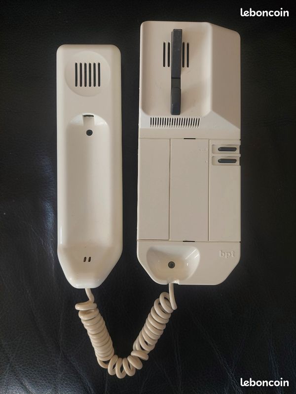

n°73003752
Gnarfou
Gnarf pour les intimes
Posté le 05-06-2025 à 15:23:30  profilanswer
rat de combat a écrit :
Ca doit plus être "à la mode" ce genre de matos. :o Il y a un nom de fabriquant voir modèle? Tu es bien proprio aussi? :o
Dérespecte pas les interphone de 1999 toi :o
Je vais zieuter ce soir en rentrant, c'est le modèle classique rondouillard qui permet aussi d’assommer un cambrioleur à la porte :d
Et je fais ce que je veux chez moi en effet  [:julm3]
C'est curieux, chez les marins, ce besoin de faire des phrases.
n°73003763
arkrom

n°73005053
Gnarfou
Posté le 05-06-2025 à 18:34:51  profilanswer
C'est un ça :
https://img.leboncoin.fr/api/v1/lbcpb1/images/44/ef/98/44ef98c05a9271399e4d75a5e0f37420c3efc414.jpg?rule=ad-large
https://www.leboncoin.fr/ad/bricolage/2967181589

Gnarfou a écrit :
Dites, j'ai un vieil interphone 5 fils, le truc épais comme une côte de bœuf américaine, qui déborde, prend de la place dans l'entrée et qui ne sert "pratiquement" jamais. Faut dire que les noms ne sont pas mis à jour dans la liste de la platine de rue :d
Mais bon, on ne sait jamais, ça pourrait servir. Je cherche son remplaçant sous forme d'une platine que je pourrais encastrer dans la cloison actuelle. Le principe est que ça bipe, j'appuie sur un bouton, ça cause dans le HP de la platine, je répond dans le micro de la platine, j'appuie sur le deuxième bouton, ça ouvre, basta.
A savoir que je peux la brancher sur une prise électrique pour apporter l'électricité au système.
Mais internet est vide, je ne trouve rien. Vous auriez une idée ?
Merci [:atsuko]
Si tu es dans une copro, renseigne toi auprès du syndic, car je suis pas sûr que tu puisses le supprimé ou le remplacer comme ça.
Il faut un modèle compatible avec l'existant, car avec le multi fil, le protocole de communication est proprio la plupart du temps.
Si tu es chez toi, le plus simple c'est de tout changer
Message édité par puppetmaster2501 le 06-06-2025 à 08:26:53
Une station de métro, c'est un endroit où le métro s'arrête ! Une station de bus, c'est un endroit où le bus s'arrête ! Et là, devant moi, j'ai une station de travail !!!
n°73008826
Gnarfou
Posté le 06-06-2025 à 09:28:29  profilanswer
Merci, mais en fait, c'est trouver un truc compatible (Fermax vend des combinés avec une notice et un tableau de vérité particulièrement bien fourni) et mieux intégré qui m'intéresse pas provoquer une AG exceptionnelle :d
