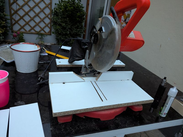

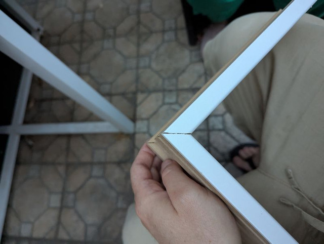

J'ai récupéré une scie à onglets à 10 balles sur leboncoin (je venait prendre une scie sur table, le mec avait ça qui trainait, il me dit 10 balles, je l'essaie, elle fonctionne, donc...)
J'en parle à un copain qui rénove sa maison, il me dit tiens, ça serait pratique pour mes plinthes de 14cm qui passent pas dans ma boite à onglets! Bah oui, c'est fait pour, mais je regarde le soir, change le disque abimé, joue avec une équerre pour les réglages 90/45 degrés et... le guide est pété en deux! J'ai bien un collègue qui a un poste à souder, mais il est en vacances 2 semaines!
https://i.ibb.co/TMXqvP43/1000008999.jpg
Et en plus, elle coupe que 12cm de large...
Qu'à celà ne tienne, je fabrique vite-fait un plateau/guide (qui se visse sur les mêmes que l'original cassé):
https://i.ibb.co/7JTyBLf6/1000008997.jpg
Je perds en hauteur de coupe, mais pas grave les plinthes passent quand même, et je gagne du coup en longueur et peut couper ( à peu près d'équerre et proprement) des plinthes de 15cm!
https://i.ibb.co/ds91FPf4/1000008998.jpg
Content de mon bricolage du soir ^^
