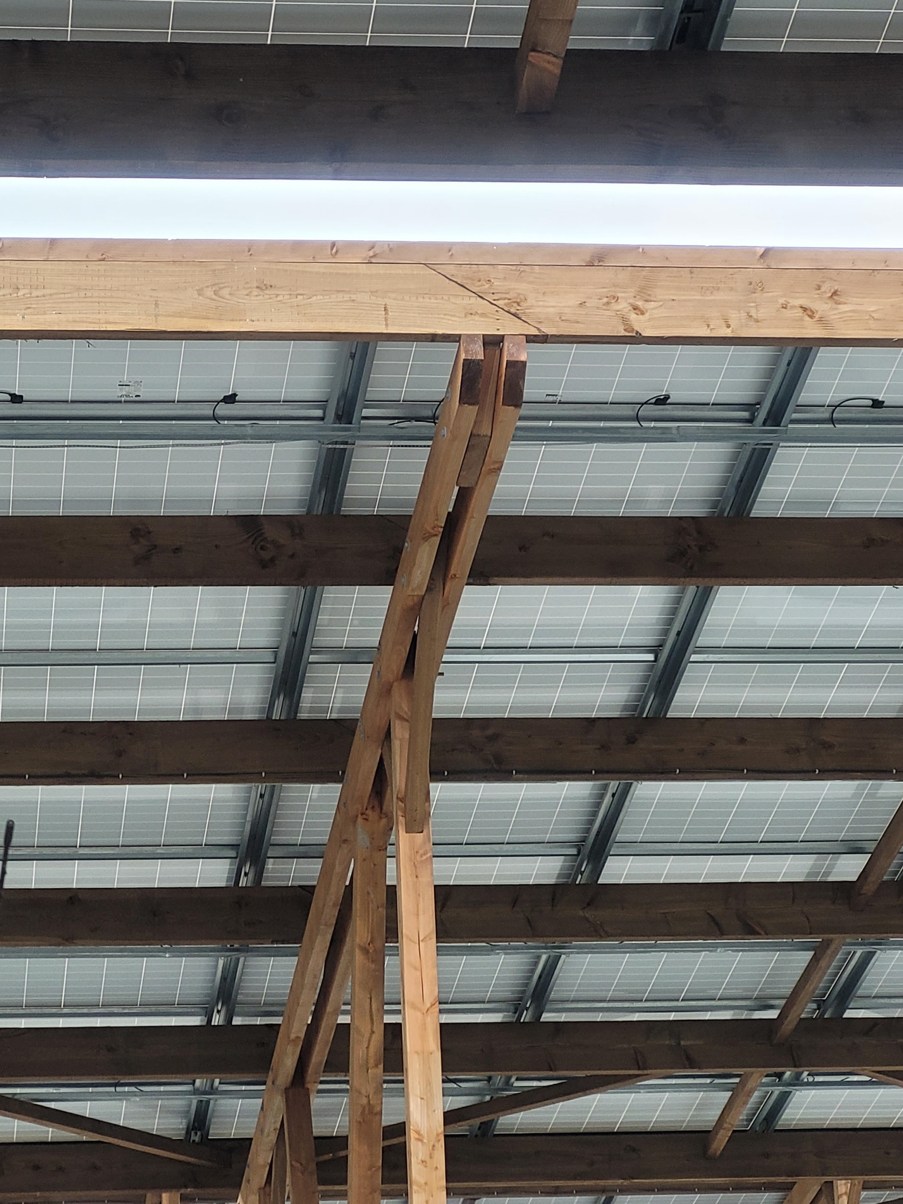

n°72955292
ChrisPc
Posté le 28-05-2025 à 08:50:26  profilanswer

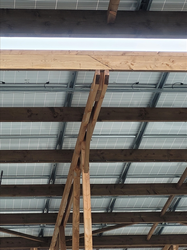

@JayKay, c'était toi qui cherchait une solution pour renforcer un toit avec charpente qui s'affaissait ?
Je suis devant une charpente d'ombrière solaire à l'ADEME, et ça semble très bien tenir comme ça.
https://rehost.diberie.com/Picture/Get/r/397432
Message édité par ChrisPc le 28-05-2025 à 08:50:36

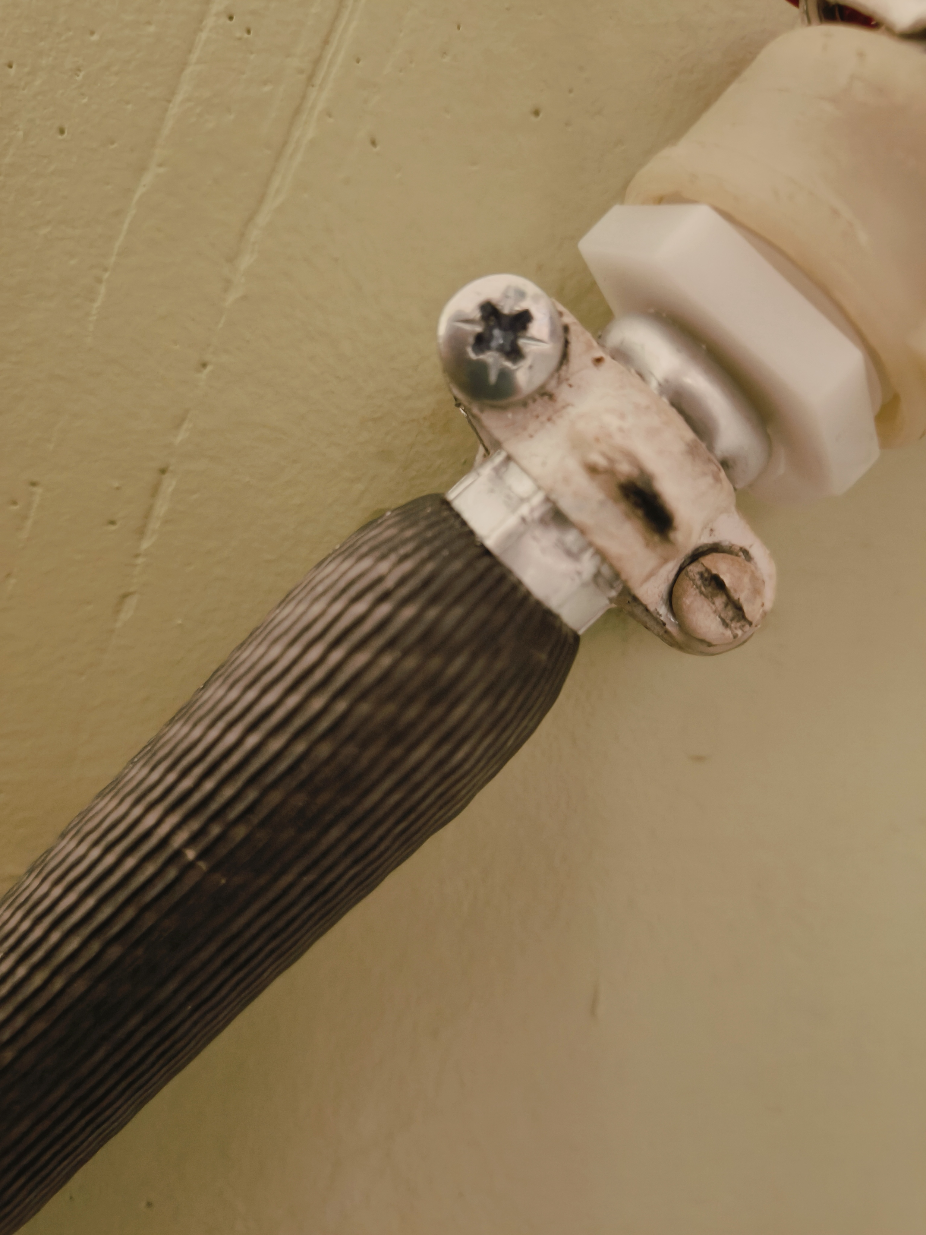

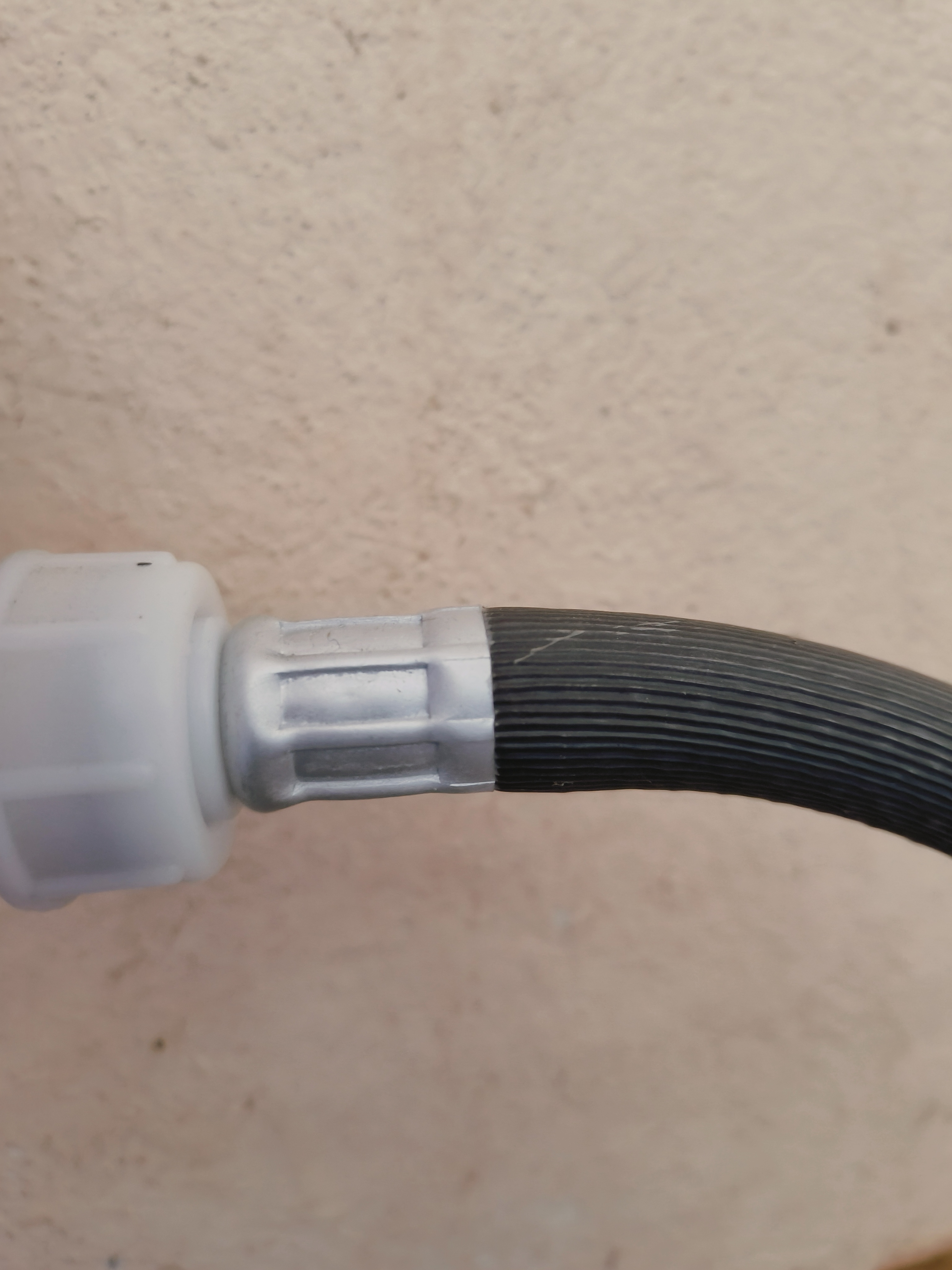

Tuyau de raccordement de machine à laver :
Le premier,  en service depuis 6 mois
https://rehost.diberie.com/Picture/Get/r/397774
Le second,  neuf
https://rehost.diberie.com/Picture/Get/r/397775
Le gonflement est normal sur ce type de tuyau ou bien je dois m'inquiéter ?
(En mettant le neuf sous pression 5mn, rien d'observable)
n°72961523
rosco
Posté le 29-05-2025 à 09:58:57  profilanswer
J'ai pareil que ta 1ère photo avec le même tuyau posé il y a 1.5 an mais ça ne semble pas anormal car le diamètre du tuyau est régulier ensuite, c'est juste que la bague de sertissage est fortement compressée.

Posté le 29-05-2025 à 10:17:33  profilanswer
Il y a l'air d'y avoir une belle pression dans le réseau quand même

n°72962308
tarpan66
Posté le 29-05-2025 à 13:01:31  profilanswer
J'ai pas l'habitude de ce type de tuyau "turgescent" , par rapport aux tressés,  c'est piur ça que m'interroge..
En effet le ø est régulier.

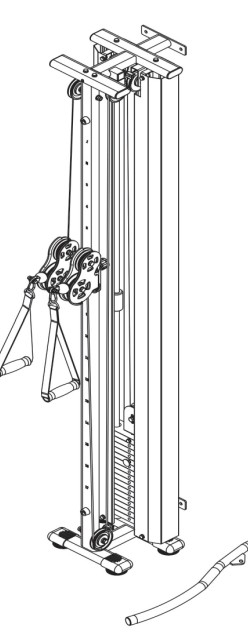

Salut, pour mon cab j'ai reçu et monté ce matin une colonne avec poulies.
Me reste à la fixer au mur.
https://rehost.diberie.com/Picture/Get/f/397834
on voit bien les deux "pattes horizontales", une en haut, et une en bas, avec chacune deux trous de 1cm de diamètre, qui doivent servir à la fixation dans le mur.
J'ai deux soucis :
1.ma plinthe est trop haute de 5mm, la patte ne peut se plaquer contre le mur en bas. Je pensais caler une planche de contreplaqué sous l'appareil, 1cm d'épaisseur, 50x50cm, je pense que ça ne bougera pas. Non?
2.mon sol/mur ne doit pas être droit, quand je plaque le bas contre le mur, quand je vais venir visser le haut dans les mollys, ça va faire basculer l'appareil un peu en arrière, et soulever les pieds avant.(les pieds plastocs du socle ne sont pas réglables)
C'est quoi le mieux à faire pour le haut : intercaler des rondelles(par où passera la vis) entre la molly et la patte de l'appareil au moment du serrage?(s'il en faut beaucoup ma vis risque de ne pas chopper le filetage derrière le mur  [:transparency] .
Intercaler un bout de contreplaqué de la bonne épaisseur? Une autre idée? :o
Message édité par Syzygie le 29-05-2025 à 14:33:51
J'ai deux soucis :
Tu peux pas fixer cela dans un mur creux, ni avec des molly.

Syzygie a écrit :
Ben si, puisque je vais le faire.
Ok mais alors pourquoi vouloir le plaquer contre un mur ? Ce ne serait pas plus simple de le mettre où tu veux et de visser une planche de contreplaqué par derrière ?
Ce que grotius voulait dire c'est que s'il y a le moindre risque d'arrachement ton placo va souffrir.
Sauf utilisation débile (je plaide coupable ça m'est arrivé) les efforts sont en grande majorité verticaux.
Perso je fixerai une grosse planche dans le placo, genre une planche de ctp de 18 ou de 22mm, fixée avec des mollys sur le tour, et dedans tu viens fixer ta poulie verticale, toujours avec des mollys (pour prendre le ctp et le placo derrière.

Posté le 29-05-2025 à 19:05:17  profilanswer
J'ai bien compris, t'inquiètes ;)
Mais ce n'était pas la question de départ. Pour l'utilisation que je vais en avoir, ou plutôt mes patients, je pense que max 2 ou 3 plaques de poids seront utilisées.
Avec le jeu des poulies, pour avoir testé sur place en tirage horizontal, il faut mettre une dizaine de plaques dans la balance avant que la colonne ne bascule vers l'avant. Donc la force d'arrachement pour un usage normal sera vraiment faible :)

rosco
Posté le 29-05-2025 à 19:11:32  profilanswer
Ici, c'est aussi une charge +/- dynamique avec des vibrations, donc la fixation et le placo vont se déliter + vite que si c'était un élément purement statique.
Perso je ferais un truc comme ça avec 2 tasseaux, ce qui évite tes problèmes de plinthes, permet d'augmenter le nombre de points d'ancrage et aussi de régler l'aplomb avec une cale entre le tasseau et la machine :
Oui, la force d'arrachement intervient à l'initiation du mouvement, quand les frottements des cables/poids sont maximums(je n'ai encore rien graissé), et une fois que ça bouge, il semble ne plus y avoir d'effet de traction.
Pour la planche de CTP je vais regarder ça :jap:

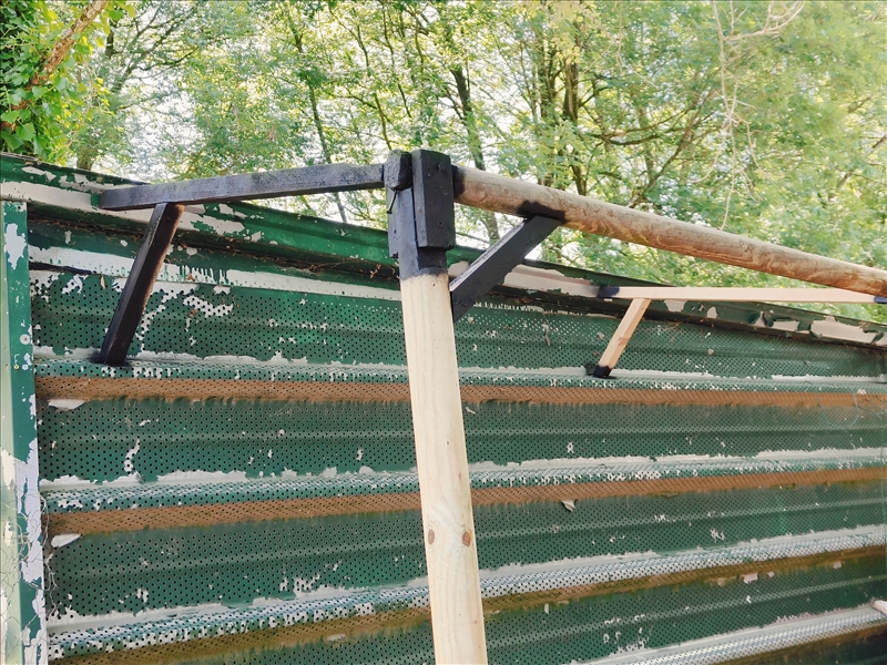

Posté le 29-05-2025 à 19:48:55  profilanswer
Ma toute première réalisation de charpente adossée instinctuitive...  :o

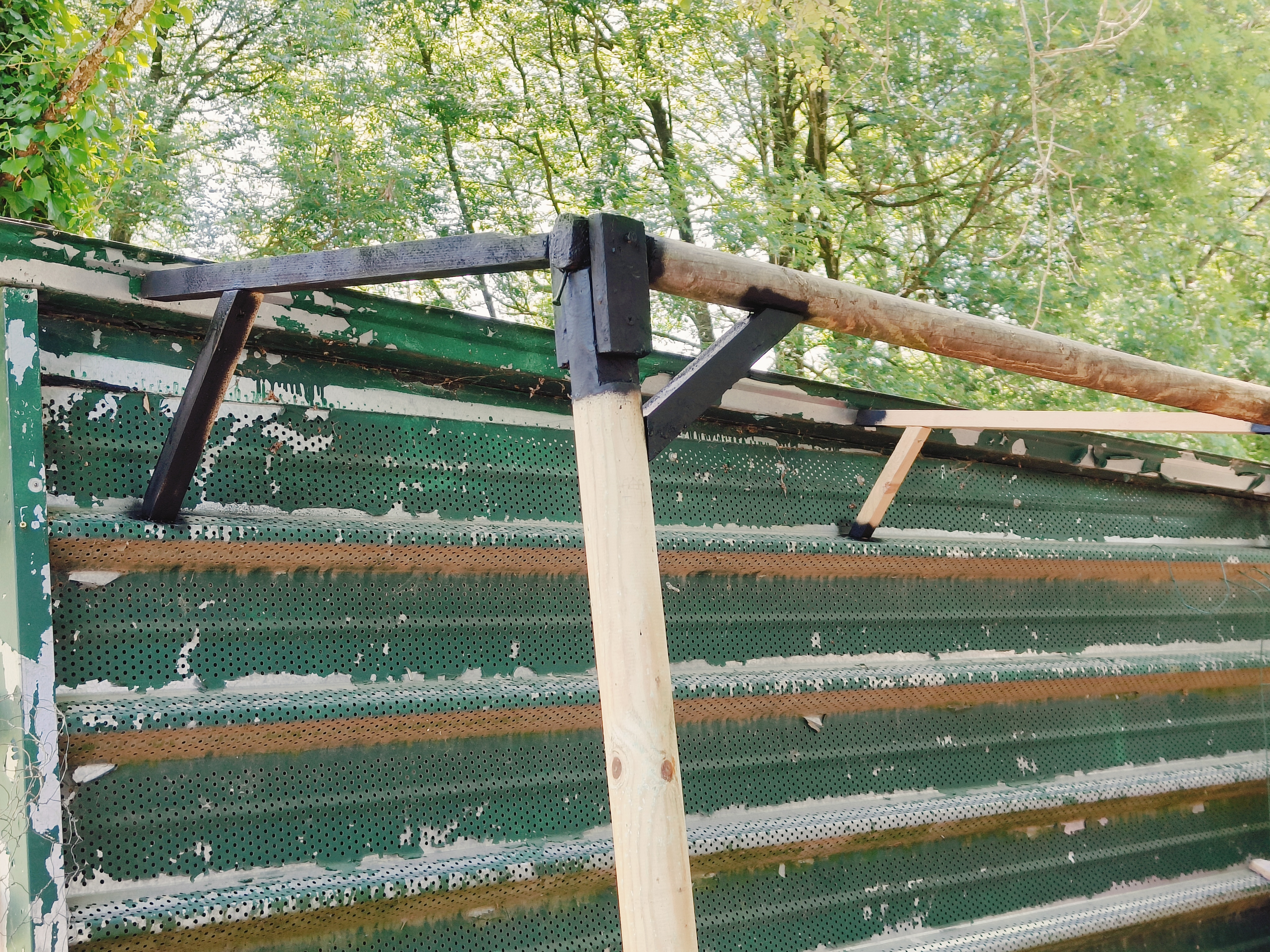

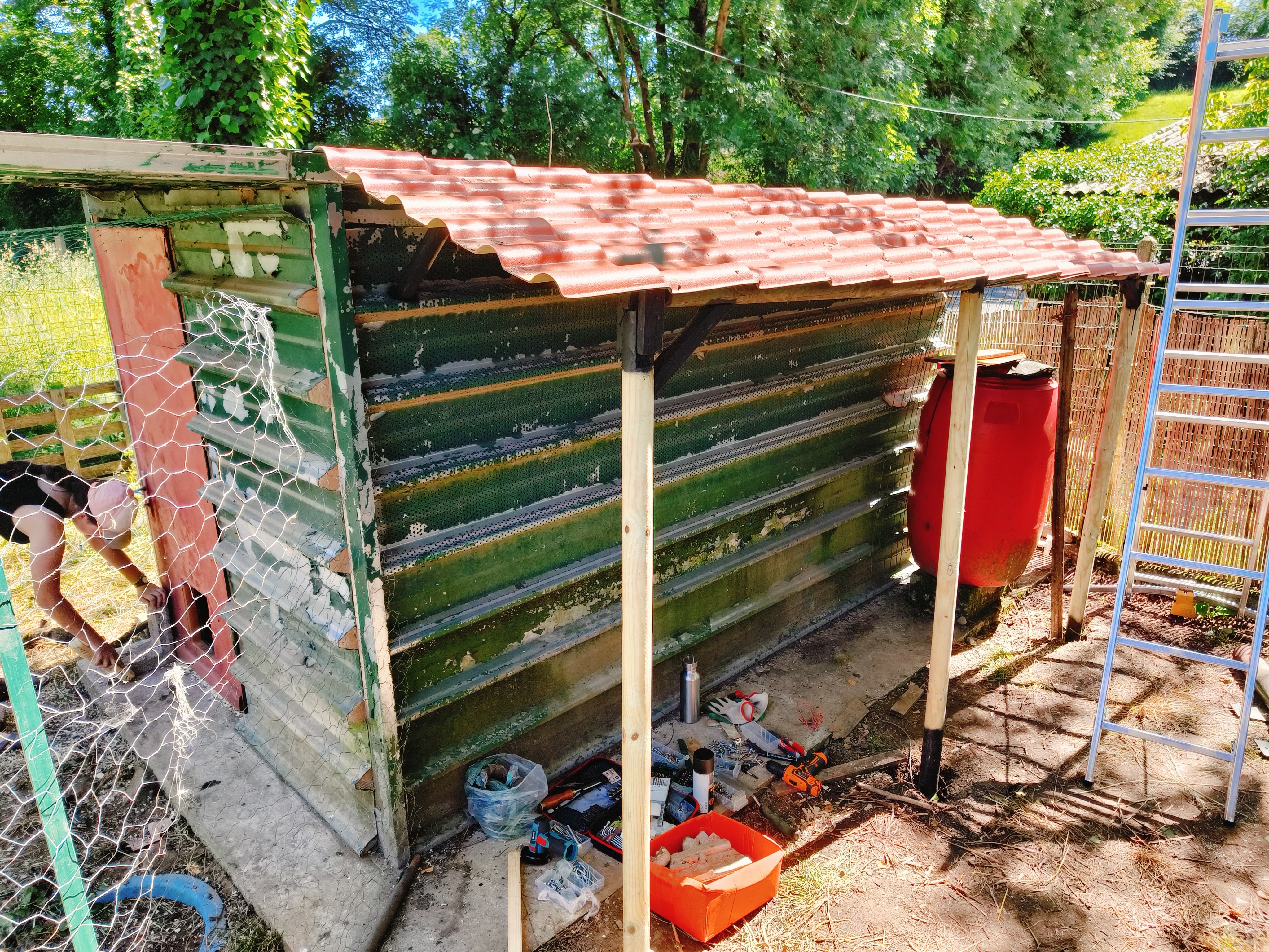

https://rehost.diberie.com/Picture/Get/r/397919
Et le fini
https://rehost.diberie.com/Picture/Get/r/397920
Les poules seront à l'abris,  c'est l'essentiel.  :)
En plus c est pour une utilisation pro ?
La resistance horizontale de molly c est en dessous de 10kg.

barnabe
Posté le 29-05-2025 à 20:01:02  profilanswer
Mouais...il y a quand-même un effort d'arrachement sur les fixations du haut même quand le mouvement est initié je pense. SUr celles du bas aussi mais bien moindre. Il y a un moment avec comme point de pivot le pied du bas posé qui est le plus proche du mur et comme rayon la hauteur du bousin.
En tout état de cause je ne me fierait pas au BA13 et à des Molly pour assurer les fixations au mur, surtout celles du haut, d'autant plus que des personnes sont amenées à manipuler le truc ;  la moindre défaillance pourrait avoir des conséquences catastrophiques.
Et si la traction se fait bien verticalement cela pourrait encore aller peut-être, mais si au lieu de bien tirer verticalement on tire un peu en s'éloignant du mur il y a forcément une force d'arrachement supplémentaire qui se rajoute.
Message édité par barnabe le 29-05-2025 à 20:04:02

ryoo
Posté le 29-05-2025 à 20:04:46  profilanswer
C'est justement à cause de l'utilisation débile que j'ai fait cette remarque :D
Je m'en doutais un peu, mais quand grotius fait remarque pertinente faut le souligner :o
Dans ton cas si tu es sûr que le risque est minime (plus pour ta patientèle que pour le placo), effectivement un système d'entretoise (à base de rondelles, de contreplaqué, etc.) fera parfaitement l'affaire :jap:
Piaf : vaut mieux assurer le coup, quitte à en faire trop ;)
Message édité par ryoo le 29-05-2025 à 20:07:59

Wilfried28_2 a écrit :
Bonjours, j'etait en train de nettoyer une ancienne gazinière (a coup de souflette en plus, heureusement dehors) tri-mixte camping gaz CT175, mais je me demande si l'isolant autour du bruleur gaz ne serait pas en amiante  ? les fibres sont blanche
https://i.ibb.co/hJT1LfsZ/IMG-1525.jpg
https://i.ibb.co/pvCJjMrg/IMG-1527.jpg
https://i.ibb.co/v4yW4zmZ/IMG-1529.jpg
https://i.ibb.co/pBTFJWyR/IMG-1530.jpg
Pas d'avis ?
Ex HFR : Wilfried2828 -->>  Wilfried28_2  le retour...
n°72964440
Errare
perseverare diabolicum
Posté le 29-05-2025 à 20:27:28  profilanswer
As tu chercher sur le net ?
Un Forum ici
Des docs accessibles dont ici pour le livret atelier donc peut-être des consignes spé.
Sinon, non aucune idée.
Le risque que ça tombe d'un coup sur la tête de quelqu'un, oui c'est nul. Imaginez pas musclor à 30 coups de rames à la minute qui veut arracher la machine du mur, mais 95% de gens non sportifs qui souffrent de tendinopathies coude ou épaule...
Il y a 40 kilos de plaques de fonte posées au sol, et comme j'ai dit, en tirage horizontal j'ai réussi à faire basculer la colonne avec des poids que je n'utiliserai jamais.
Non, le seul truc qui me gonflerait serait de devoir refaire la fixation tous les 3 mois...
Et le fini
J’y connais rien mais y’a pas comme un problème d’orientation des « tuiles »?
