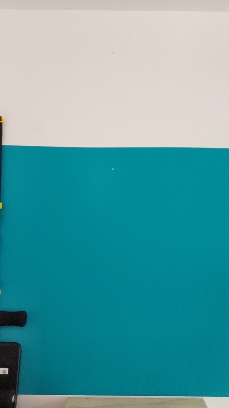

ryoo a écrit :
Je confirme que je ne t'arrache pas un truc comme ça du mur en utilisation standard :D
Comme suggéré plus haut, mets une grande plaque entre la machine et le mur. Ça permettra d'avoir plus de points de fixation et de répartir l'effort.
Oui, je vais faire ça :jap:
Par contre ça va augmenter l'epaisseur du mur, va falloir que je fasse gaffe à pas prendre des mollys trop courtes je pense...
Ah et sinon je suis venu au boulot ce matin avec de petits neodymes, pour l'instant tout le monde est venu, j'ai pas trop eu de créneaux pour trouver un rail :o
Comme j'ai de la marge sur l'endroit de l'installation, si je peux mettre au moins une vis du haut et du bas dans le rail, ça peut être mieux  [:transparency]
Yup, ou des vis assez longues (panneau pré-percé à un diamètre suffisant pour faire passer la vis, tu le présentes sur le mur pour marquer les emplacements, tu l'enlèves et mets les molly aux endroits repérés puis tu remets le panneau avec les vis et rondelles et ensuite tu fixes l'appareil avec des vis adaptées au panneau).
Effectivement si tu peux te reprendre dans l'ossature c'est mieux.

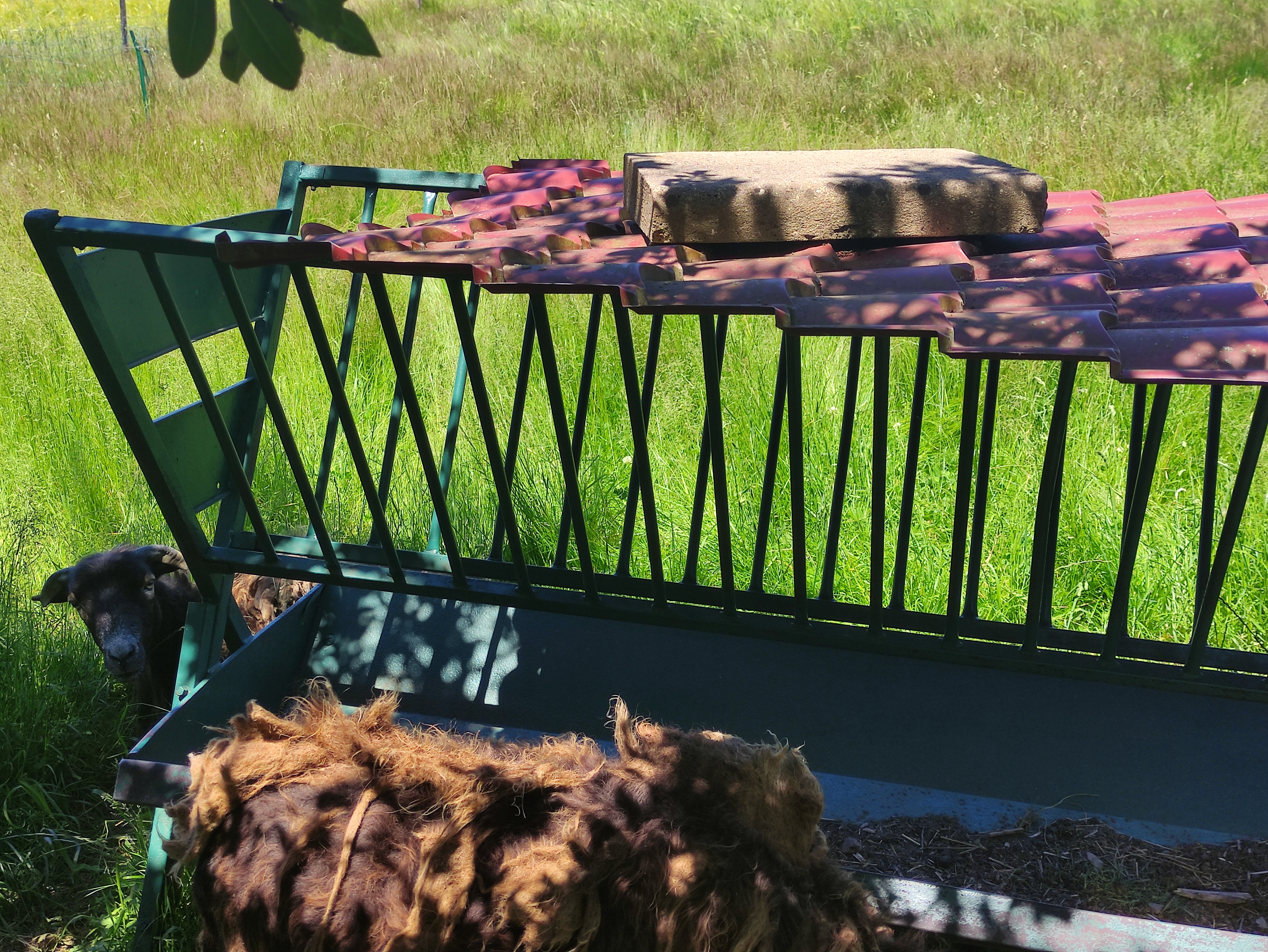

GAS
Wifi filaire©
Posté le 30-05-2025 à 13:21:28  profilanswer
tarpan66 a écrit :
Ma toute première réalisation de charpente adossée instinctuitive... :o
https://rehost.diberie.com/Picture/Get/r/397919
Et le fini
https://rehost.diberie.com/Picture/Get/r/397920
Les poules seront à l'abris, c'est l'essentiel. :)
J'ai une de ces plaques de tuiles acier pour protéger le râtelier à foin de mes moutons. Ça tient bien dans le sens de la gravité, j'ai un gros parpaing dessus et ça ne se creuse presque pas.
En revanche ça a une sacrée prise au vent et malgré le parpaing, il se déplace progressivement.
Donc j'espère que le tien est bien fixé de partout, parce qu'il risque de s'envoler très facilement.
https://rehost.diberie.com/Picture/Get/r/398039
Normalement les tuiles dépassent un peu à gauche. Le décalage se fait en quelques semaines, sans gros vent :/
Message édité par GAS le 30-05-2025 à 13:28:31

gimmeshelt​er
Breton abstème...
Posté le 30-05-2025 à 14:29:35  profilanswer
J'ai pensé à toi en voyant ça
https://youtu.be/3EI7Y6Xxql8?si=XnVFfvIQzhEvm1Vn

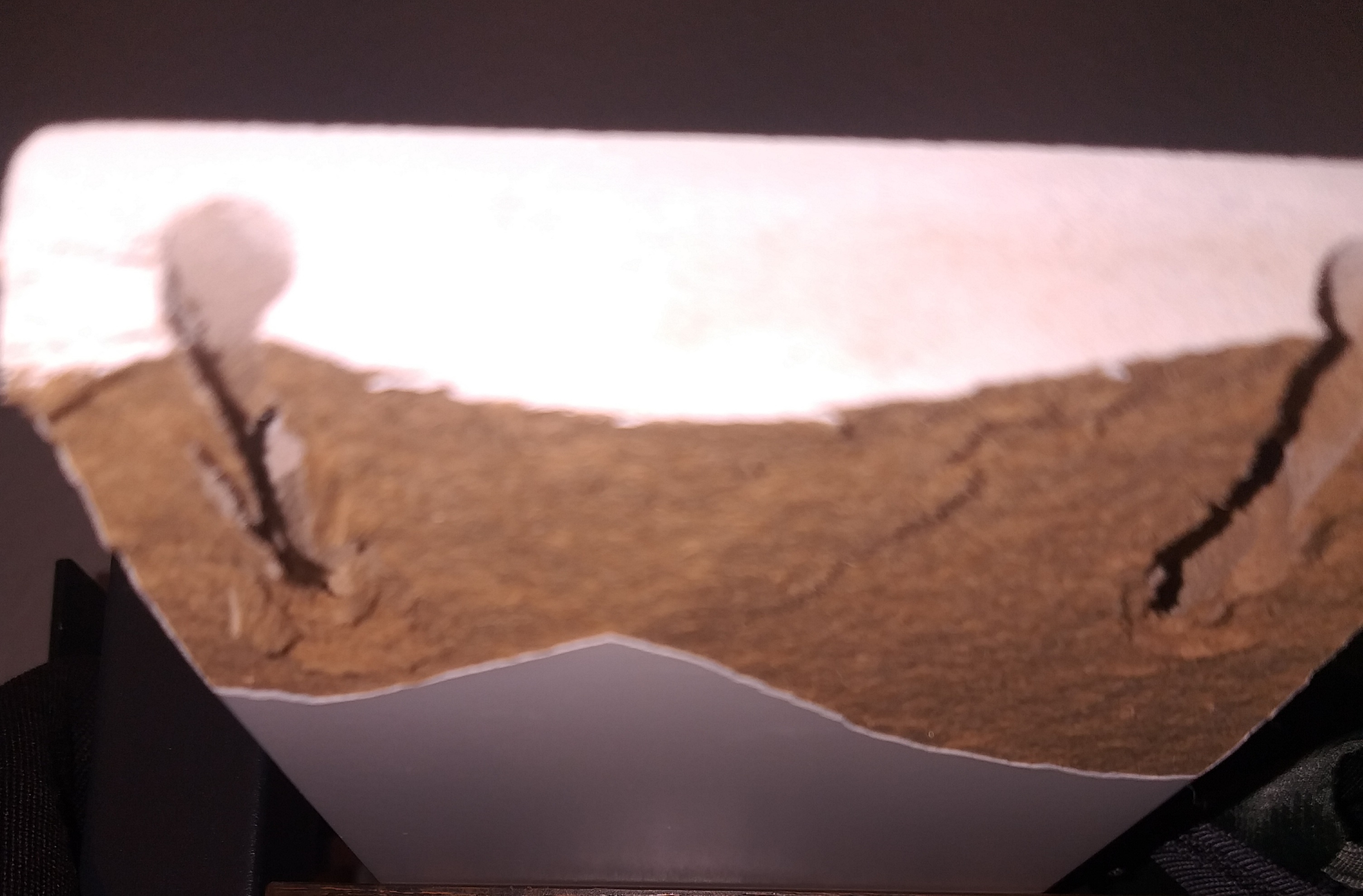

Une marche de l'échelle du lit de mes gamins s'est cassée. Le constructeur n'a pas la pièce de rechange.
Vu que c'est pas simple de reproduire avec les entraxes, les profondeurs exactes, j'ai pensé à la solution suivante.
Une planche mdf avec en dessous deux tiges filetées avec écrous.

Contreplaqué le mdf c est pas le bon materiaux.

Ok je note merci, à l'origine, c'est du mdf.

Les tiges filetées c'est overkill je pense
Tu peux prendre une marche en cp ou massif au moins aussi épaisse que les autres, et tu la pose sur 2 cales que tu visserais dans les montants de l'échelle
n°72971236
libussa
Posté le 31-05-2025 à 13:55:54  profilanswer
T'es sûr ?  [:cerveau klem]
Ça serait étonnant sur ce genre de pièce
n°72971239
Latiole
Posté le 31-05-2025 à 13:56:27  profilanswer
J'ai un peu peur qu'en perçant/vissant ici-là avec les petits qui utilisent ça tout sans douceur, ça dégrade rapidement le tout.
n°72971240
Latiole
Posté le 31-05-2025 à 13:57:01  profilanswer
La description du lit ne parle que de mdf. Mais je me trompe peut-être, merci

Je partirai sur un remplacement des 4 marches par du bois massif, genre ça : https://www.leroymerlin.fr/produits [...] 87944.html
en vissant directement dans la planche et/ou en mettant des tourillons
La planche qui a pété.
https://rehost.diberie.com/Picture/Get/r/398247
