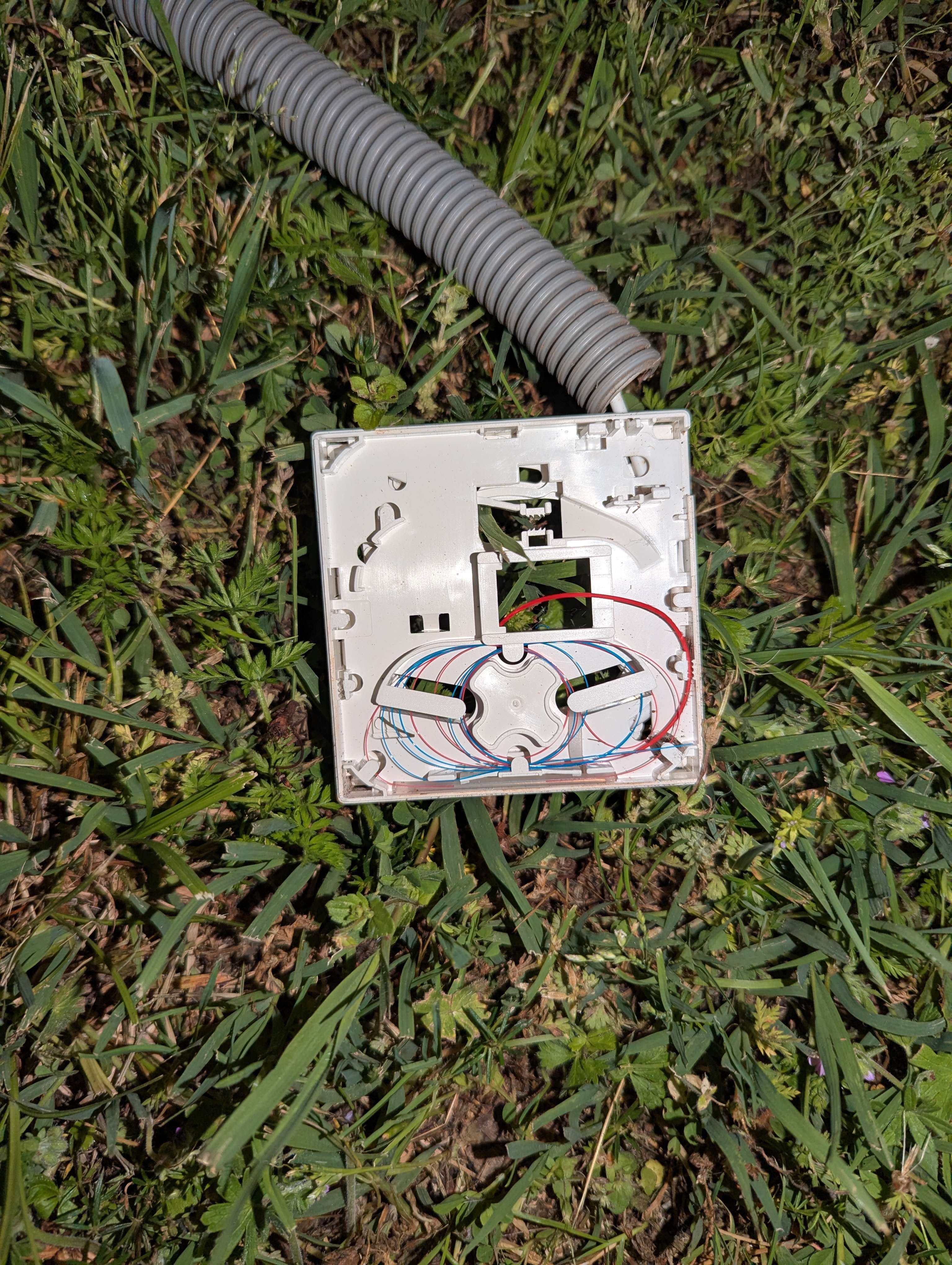

https://rehost.diberie.com/Picture/Get/r/394002https://rehost.diberie.com/Picture/Get/r/394003
Ça se répare une fibre ? Ou technicien obligatoire ?
C'est mon FAI du coup?
Cetait vraiment un montage de merde encore une fois ...
Message cité 4 fois
Message édité par mystiko le 12-05-2025 à 21:41:32
Technicien obligatoire sauf si t'as la machine pour souder chez toi..
normalement le boitier est chez toi en interieur :)
Ca peut être réparé temporairement sans gros moyens avec un kit d'outils fibre de base et des épissures temporaires si t'as ça sous la main:
https://www.fs.com/fr/products/71669.html
Mais sinon il faut de toute façon passer par le FAI pour qu'il tire une fibre neuve.
Message édité par Natopsi le 12-05-2025 à 22:21:06
Non ...
C'est du bricolage merdique (fait avant que j'achète la maison). Un boîtier dans le jardin qui sert de ralonge...
Il va tirer depuis le répartiteur ? Ça va me coûter un rein, il est à 100m  :pt1cable:
Sinon, j'hésite à contacter des gars sur lbc. Ils doivent faire ça au black le soir avec le matos de l'entreprise :o
