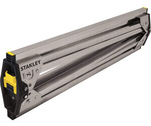

J'en ai marre de mes tréteaux qui prennent de la place même "pliés" (en vrai, juste refermés, quoi). J'ai vu qu'il existait des tréteaux "super pliables" où même les pieds se rangelent. Y'a pas mal de réfs différentes, vous en avez une en particulier à me recommander en bon RQP ?

J’ai une paire de Stanley STST81337-1
Ça tient sans problème du plan de travail de 2,5m en 35mm pour faire de la découpe par exemple.
Repliés ça donne ça
https://img3.super-h.fr/images/2025/05/11/snapshot_282475249797ee05a8e423578.jpg
Moins de 50€

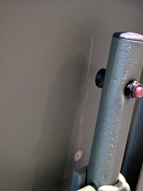

J'ai une table de jardin dont deux fixations sur quatre ont lâché, je suppose que c'était juste soudé.
Voici une de celles qui ne tient plus (avec la marque plus bas de son emplacement) et une autre qui tient toujours (par un certain optimisme en la vie).
Comment refixer sans souder ?

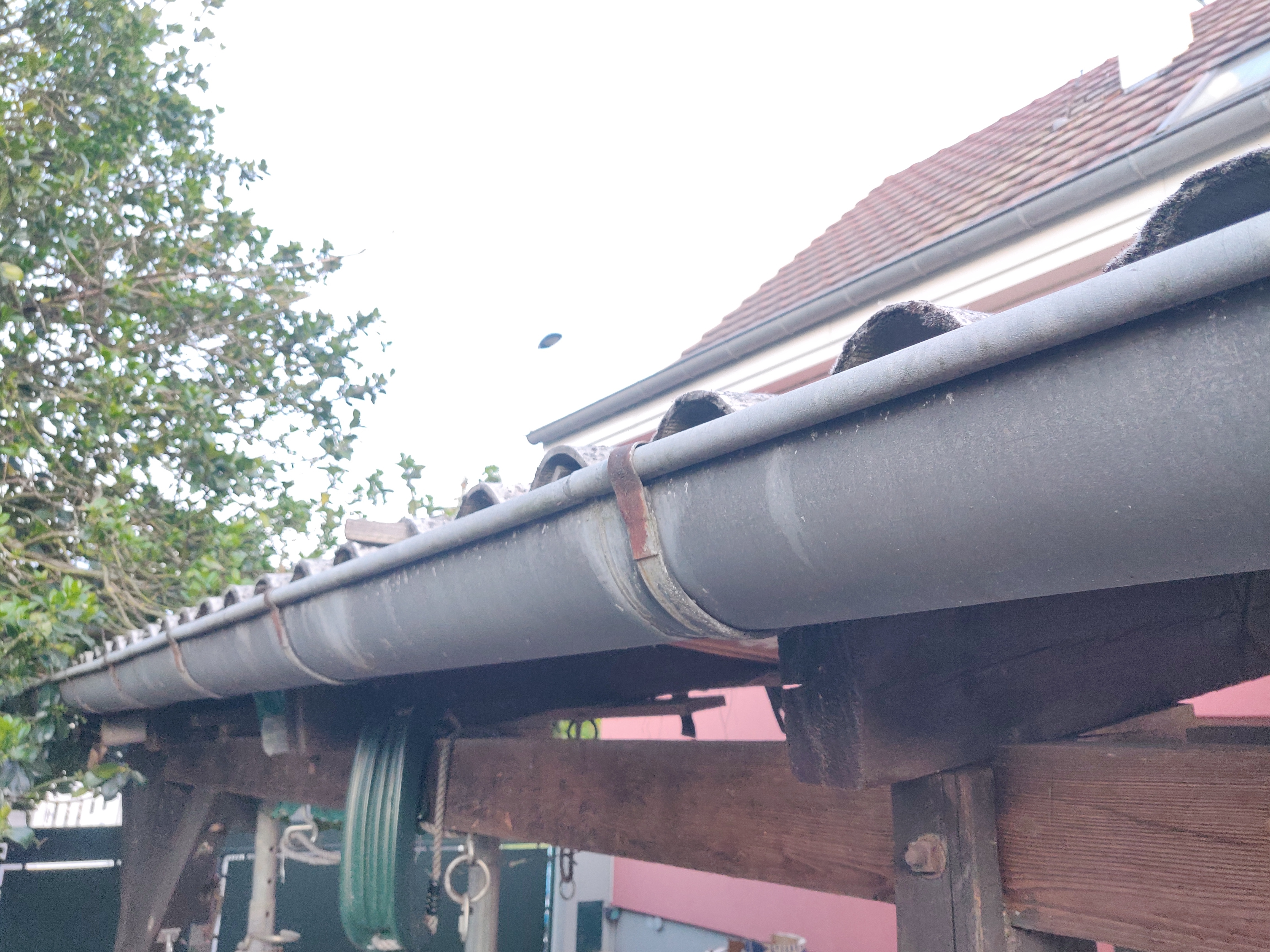

Hey les charpentiers !
Je suis en train de reprendre modifier mon carport. Charpente bois, toiture fibrociment. Fixé au mur de ma maison.
https://rehost.diberie.com/Picture/Get/r/393774
Poteaux 15*7
Poutres/pannes en 13*7.5 (portée env 3m)
Chevrons en 8*16 (portée 4m)
Liteaux en 5*7
J'aurais une ou deux questions.
1) comment poser un "chevron" dans l'alignement d'un autre pour prolonger une toiture dans le sens de la pente ?
A mi bois au niveau de la panne (poutre) c'est le plus simple, mais est-ce ok ??
http://philippe.berger2.free.fr/Bois/Cours/Assemblages_bois/les_as3.jpg
Je suis en 8*16.
2) j'ai "bêtement" mis mes nouvelles fondations sur un plan diagonale par rapport au carport existant, afin de suivre mon terrain. Pas de contre indication à mettre la nouvelle panne en biais ? Des sujétions particulières ?
3) ensuite, la longueur moyenne de la rallonge est de 3m50. Puis-je écarter légèrement les chevrons (passer de 1m16 d'entraxe à 1m30/40) sans augmenter la section des liteaux ?
4) possible de ne pas toucher à l'écoulement actuel et de poursuivre la toiture en ne gérant que les EP du rajout ? J'ai l'impression déjà que les chevrons ne passent pas sous la gouttière...

Tente la colle epoxy ( araldite ou équivalent) mais ça tiendra pas dans le temps  :sweat:
Tôt ou tard ça lâchera  :(
