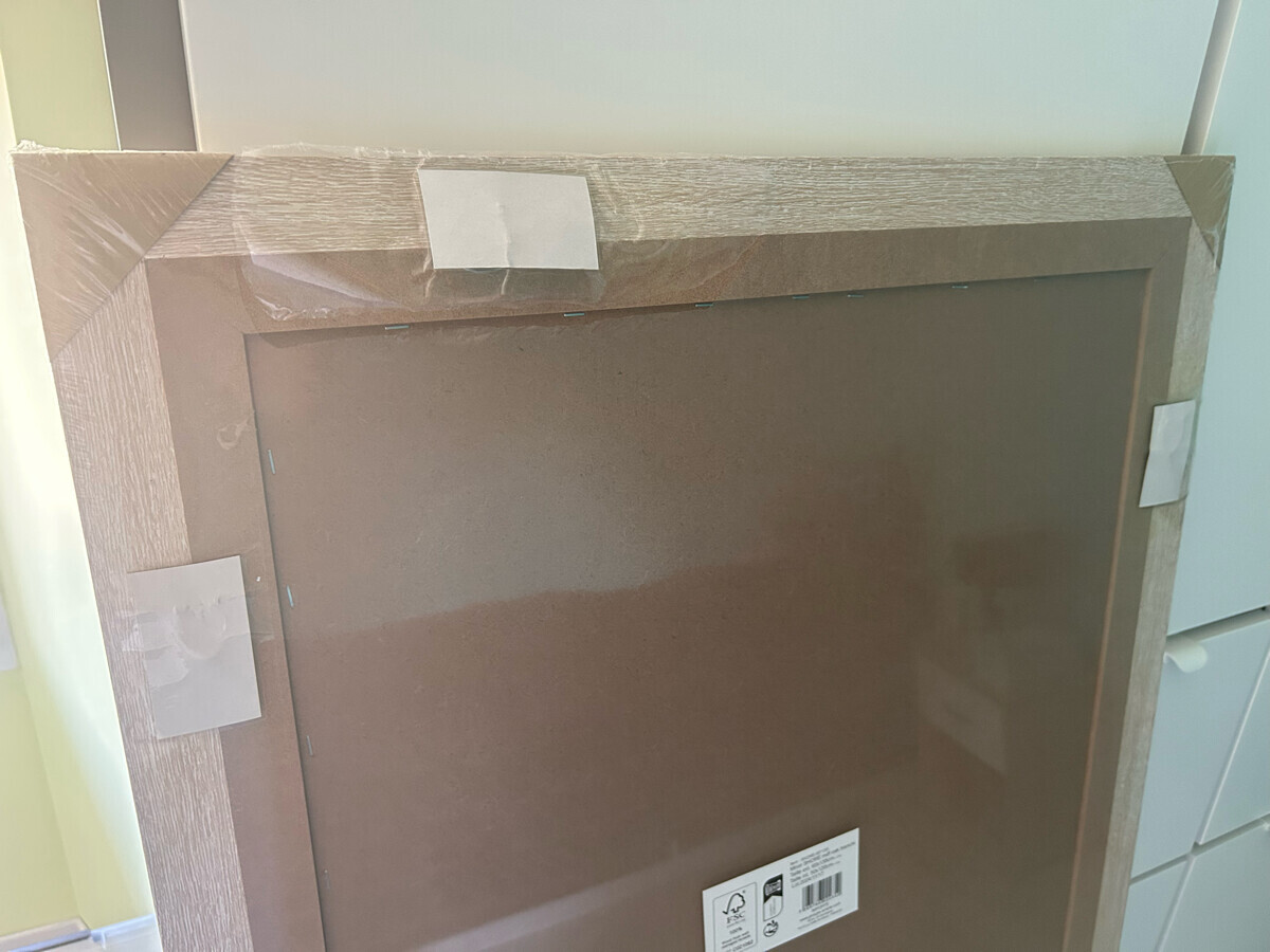

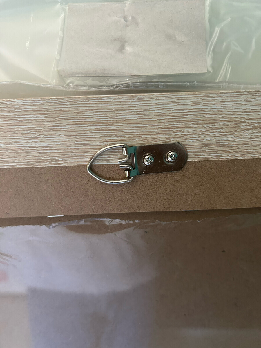

tails38 a écrit :
https://img3.super-h.fr/images/2025 [...] 274241.jpg
Mais j’ai juste besoin de faire dépasser la vis pour la passer dans cette boucle ? Ou je prends les chevilles avec un crochet à la place de la vis ?
Passer un cable dans les boucles d'attache, et ne faire qu'un trou avec un crochet pour y accrocher le miroir, via le cable ?
Chez moi tout est fixé comme ça (tableau et miroir). En revanche, il faut faire attention à la longueur du cable pour que le miroir ne penche pas trop vers l'avant
--- Gladia ---

n°72874774
tails38
Posté le 13-05-2025 à 15:37:12  profilanswer
Ahhhh comme un tableau en somme !
Je t'avoue que je serais plus fan des deux points d'accorches vu que c'est dans un coin passant.
Mais je garde l'idée !
Message édité par tails38 le 13-05-2025 à 15:37:53
n°72874897
libussa
Posté le 13-05-2025 à 15:52:16  profilanswer
+1, un fil de fer et roulez
(la longueur du cable ça va pas jouer sur le fait que le miroir penche en avant, ça c'est uniquement si les attaches sont fixées trop basses sur le cadre.)
n°72874938
SnowBear
Posté le 13-05-2025 à 15:56:45  profilanswer
Et ça évite de devoir se faire chier à faire les 2 trous pile au même niveau au risque d'avoir un cadre visuellement bancal :D .
Et pas de risque avec le coin passant, limite tu remplaces la vis de la molly par un crochet en L et tu es tranquille !

GladiaS
Posté le 13-05-2025 à 16:25:10  profilanswer
Ah merci, j'ai toujours cru que c'etait à cause du cable que ça penchait :D. Je ferai attention à la position des crochets maintenant.
--- Gladia ---

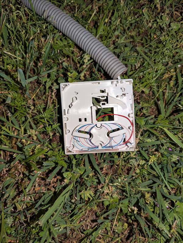

mystiko a écrit :
https://rehost.diberie.com/Picture/Get/r/394002https://rehost.diberie.com/Picture/Get/r/394003
Ça se répare une fibre ? Ou technicien obligatoire ?
C'est mon FAI du coup?
Cetait vraiment un montage de merde encore une fois ...
myock92 a écrit :
Technicien obligatoire sauf si t'as la machine pour souder chez toi..
Regarde sur le bon coin technicien fibre, il y en a partout
Mes ventes : http://forum.hardware.fr/hfr/Achat [...] 0837_1.htm

libussa
Posté le 13-05-2025 à 16:39:08  profilanswer
les crochets placés à 1/3 du haut c'est une bonne règle :)
Ce qui est sur c'est que si tu les mets à plus de la moitié, ça va bailler

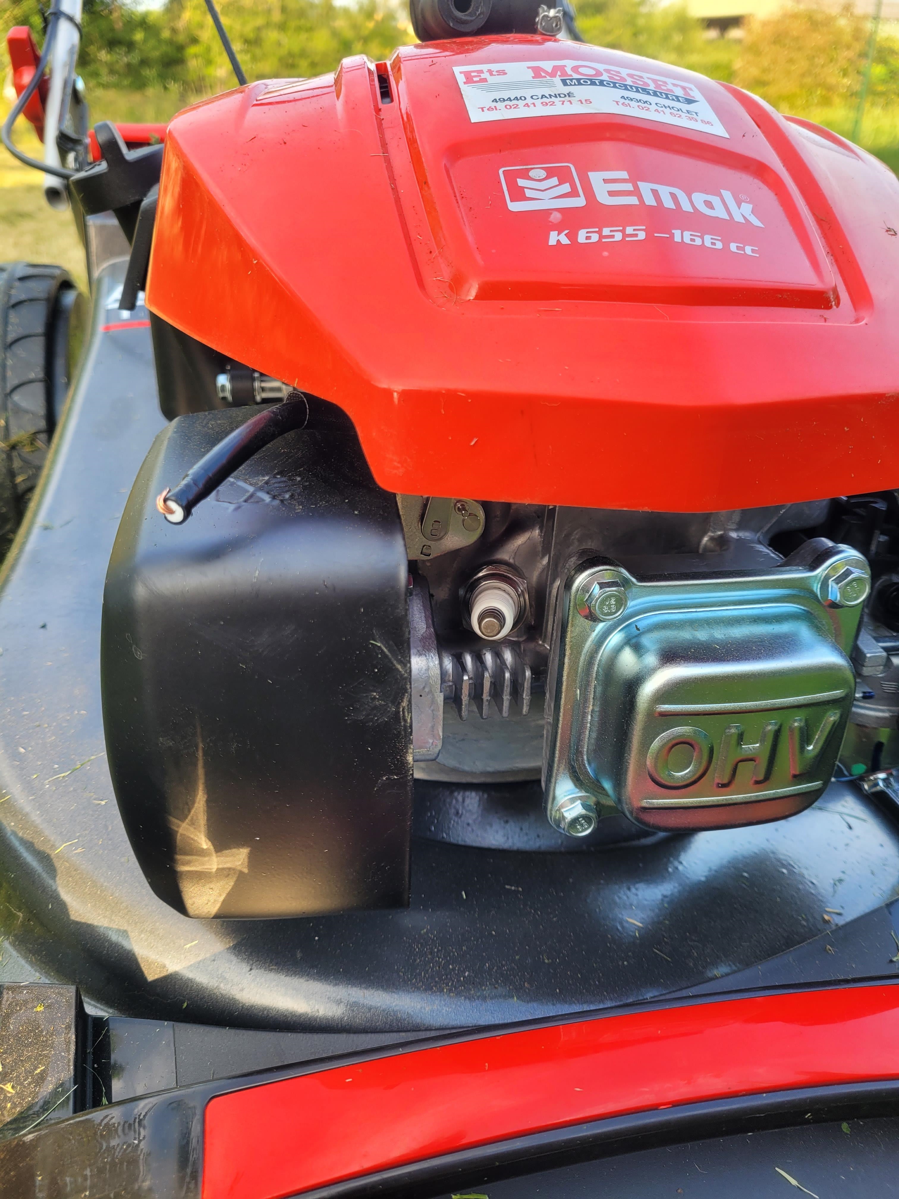

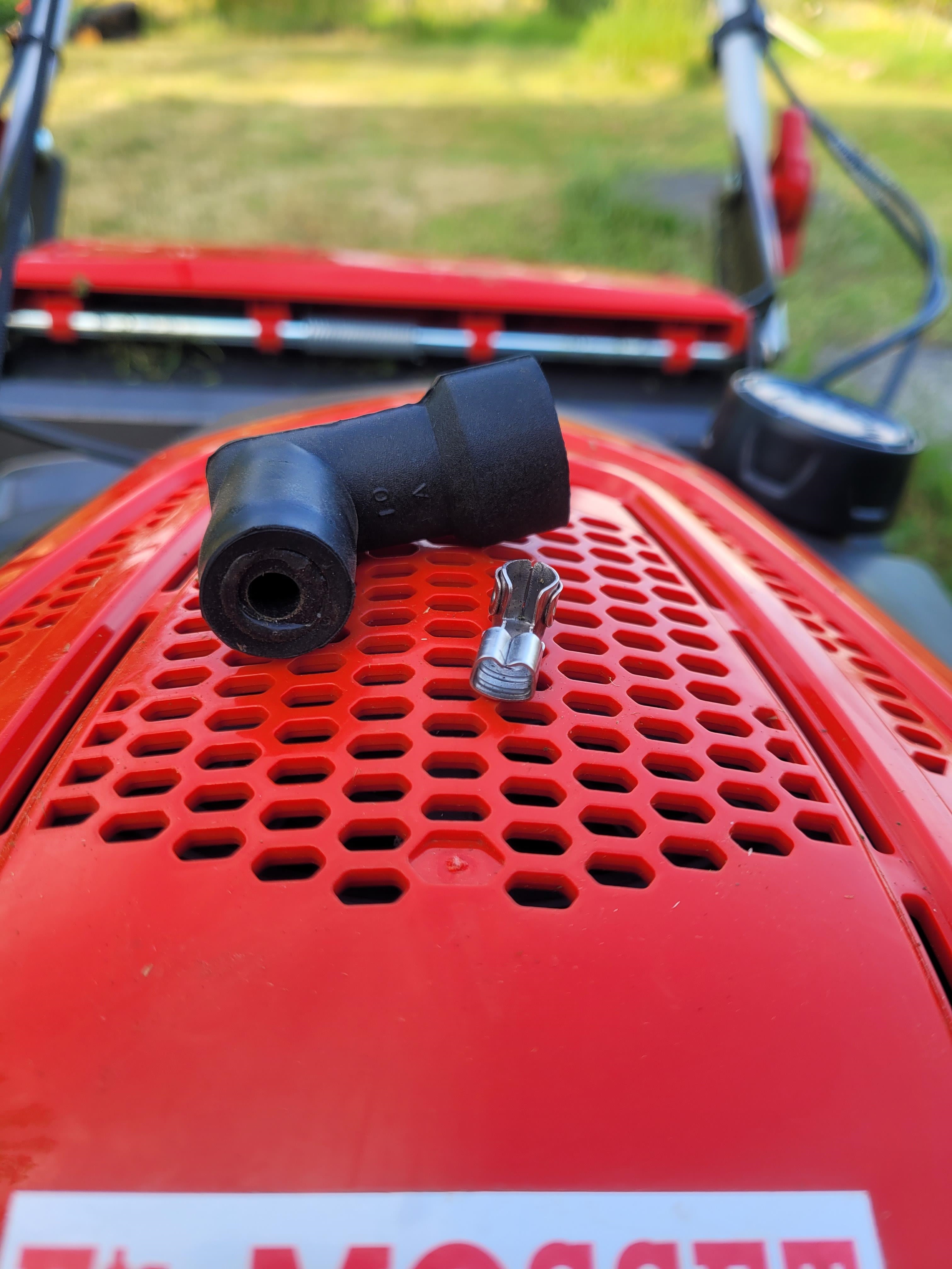

2ème heures d'utilisation et la chinoiserie me pète entre les doigts...
J'ai voulu enlever la bougie pour ne pas avoir une main en moins en nettoyant sous la tondeuse et le sertissage m'est resté dans les mains...
C'est pris en garantie ça ou je le refais moi-même ?

Breton abstème...
Posté le 13-05-2025 à 23:18:02  profilanswer
tails38 a écrit :
Madame voulait un miroir dans la chambre
Madame a donc acheté un miroir.
Vous imaginez la suite c’est à Monsieur de le fixer.
Au dos je vois 3 points d’accroche sous les petit bout de cartons blancs
https://img3.super-h.fr/images/2025 [...] a11286.jpg
Cachant ces attaches
J’ai un mur en placo donc je pense immédiatement à des chevilles à expansion
Un miroir dans la chambre ?
C'est pour fixer au plafond ?
[:ronfl]
https://rehost.diberie.com/Picture/Get/r/394191
https://rehost.diberie.com/Picture/Get/r/394192
Si tu as acheté le truc il y a moins de 2 ans, je ne vois pas de raisons que ça ne soit pas sous garantie...
Message édité par kronoob le 13-05-2025 à 23:19:01
Hum, c'est marrant ça car j'ai refais celui de ma tondeuse y a 2 jours, le connecteur s'est cassé pendant que je tondais avec la fatigue/vibrations depuis 20 ans qu'on l'a et du coup je l'ai changé :D
Ici, tu peux le faire toi-même, y a rien de cassé. Ca a été mal serti visiblement et t'as pas dû tirer droit avec le fil qui s'est tendu (un peu court visiblement), donc remets le de sorte à ce que le fil qui est replié touche la partie basse avec les petites nervures et tu le sertis correctement avec une pince avec les griffes qui doivent s'enfoncer +/- dans la gaine, puis remets le connecteur dans le caoutchouc avec un peu de graisse/silicone car ça peut être difficile à rentrer sans ça.
Message édité par rosco le 13-05-2025 à 23:20:52

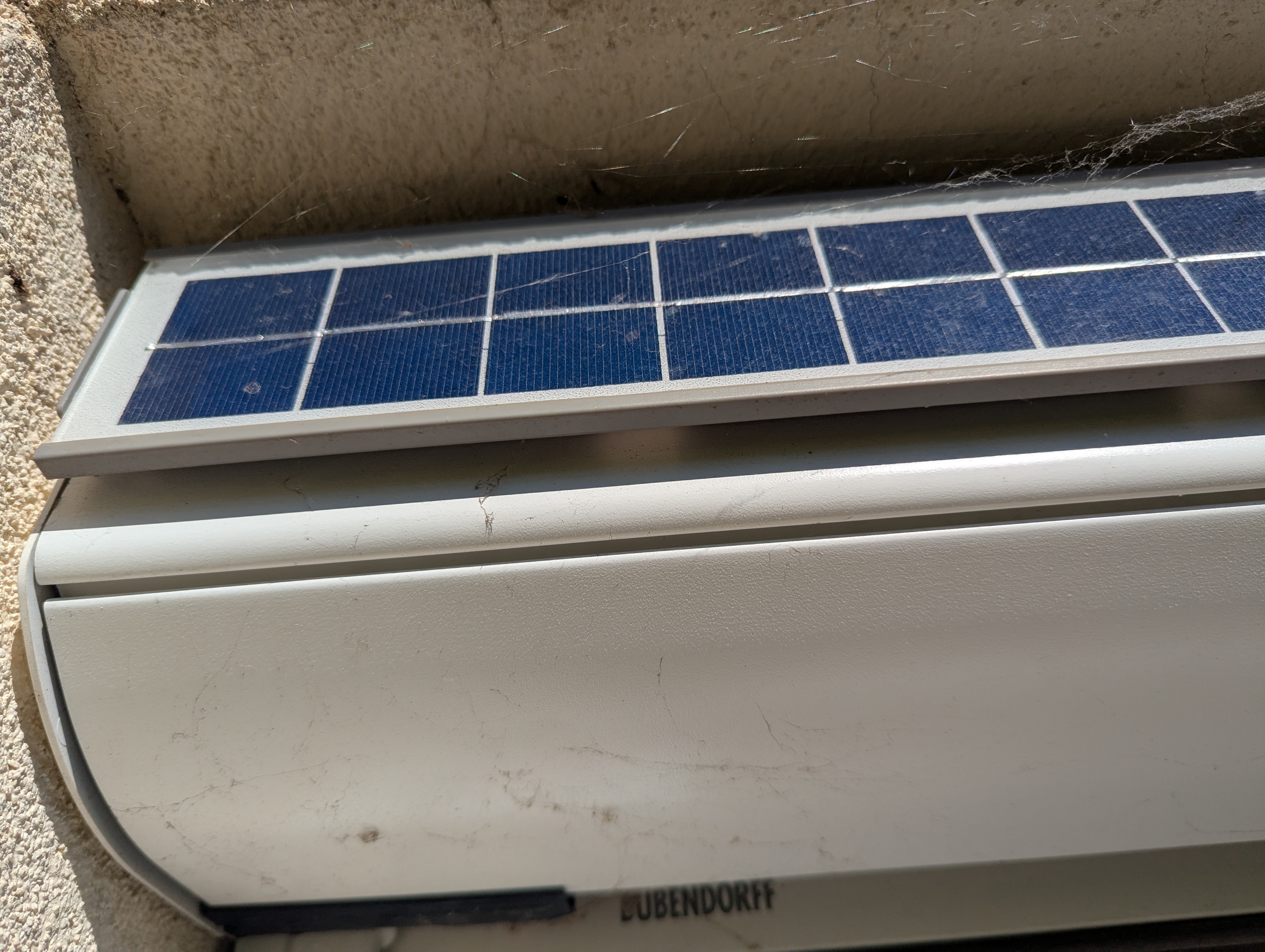

Phenix21
Posté le 14-05-2025 à 11:57:43  profilanswer
Hello
Vous savez si les panneaux solaires de volets roulants bubbendorf id2 se démontent ? Il semble y avoir une sorte de fixation par glissement, mais je n'arrive pas à déclipser
Ce serait pour les avancer de 5 cm et intercaler une moustiquaire
Merci !
https://rehost.diberie.com/Picture/Get/t/394277

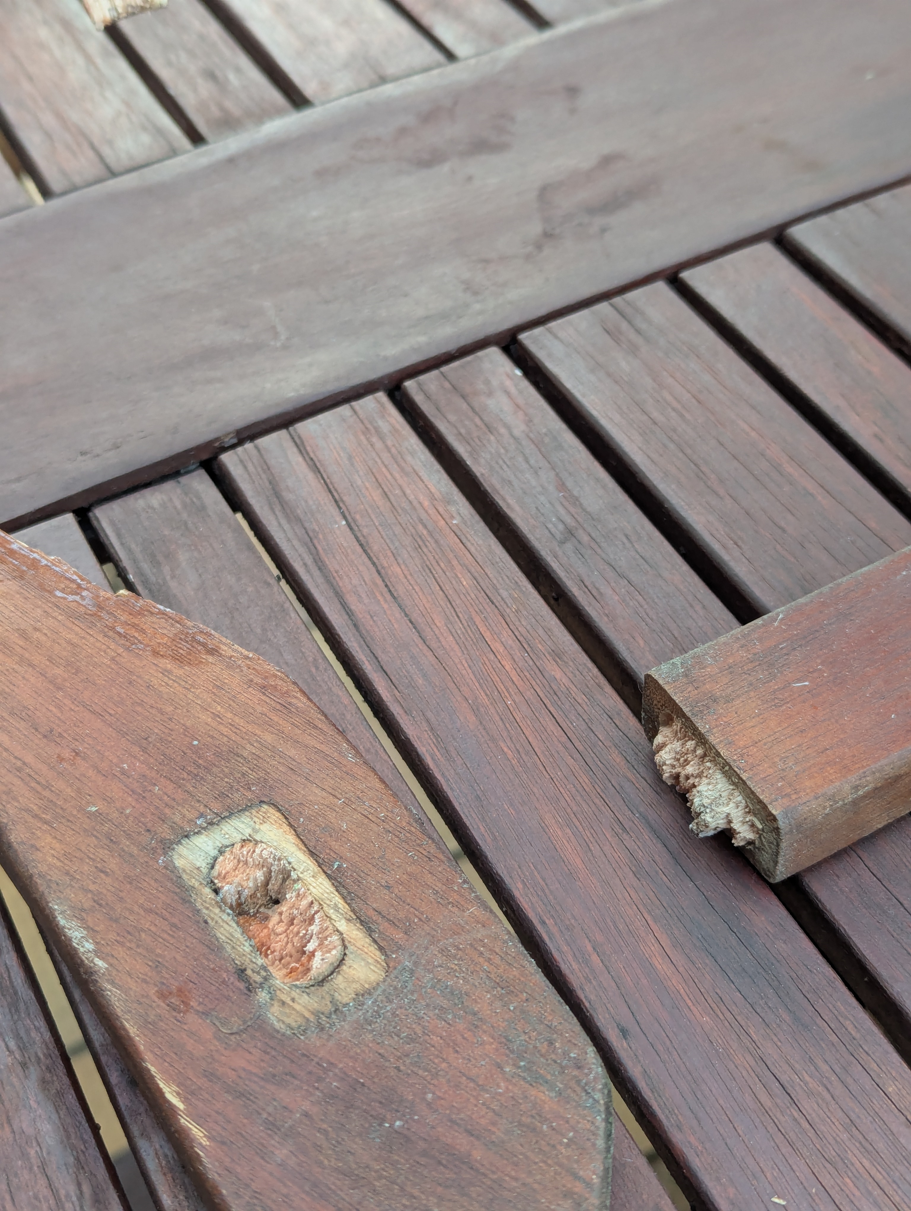

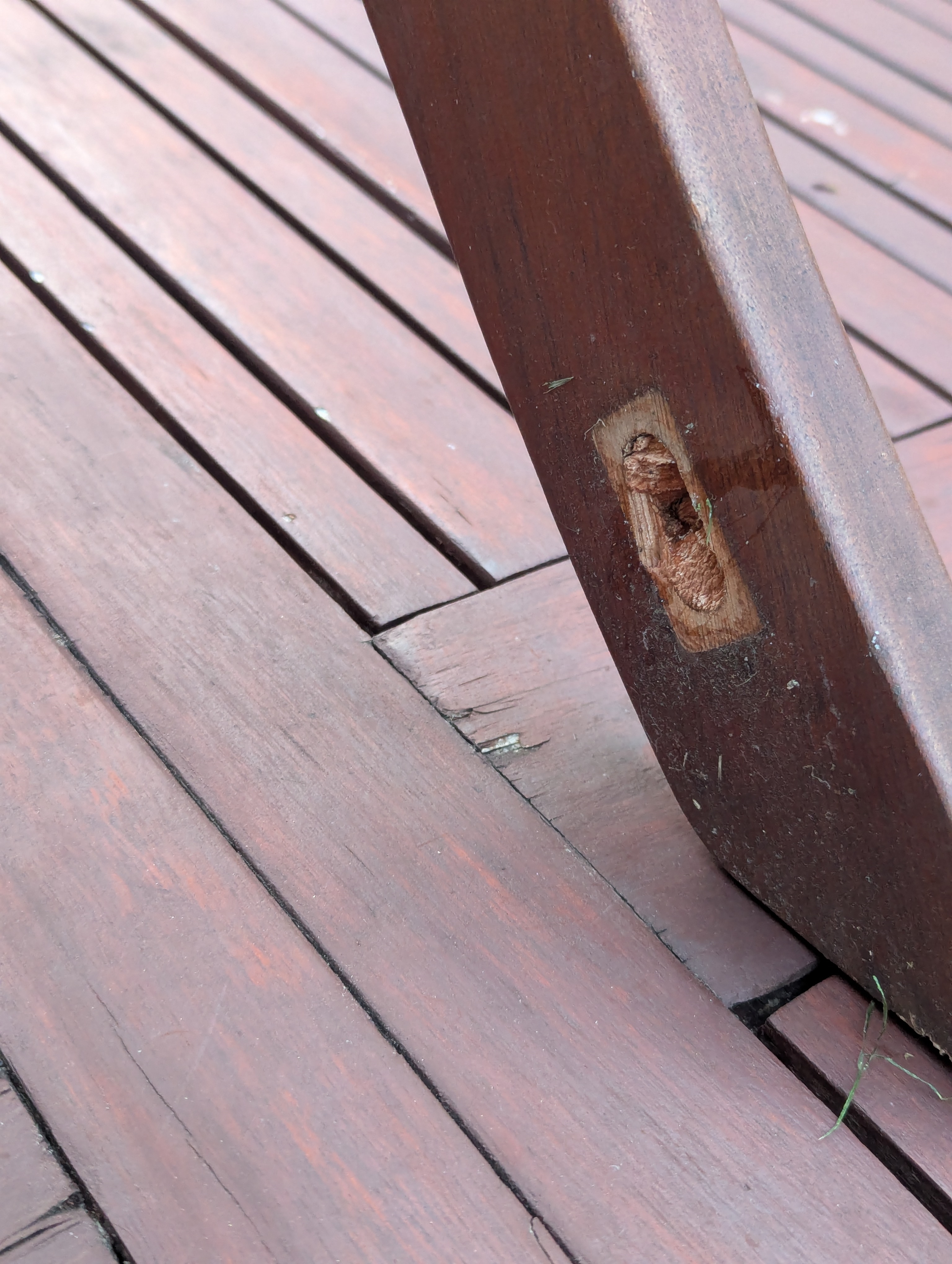

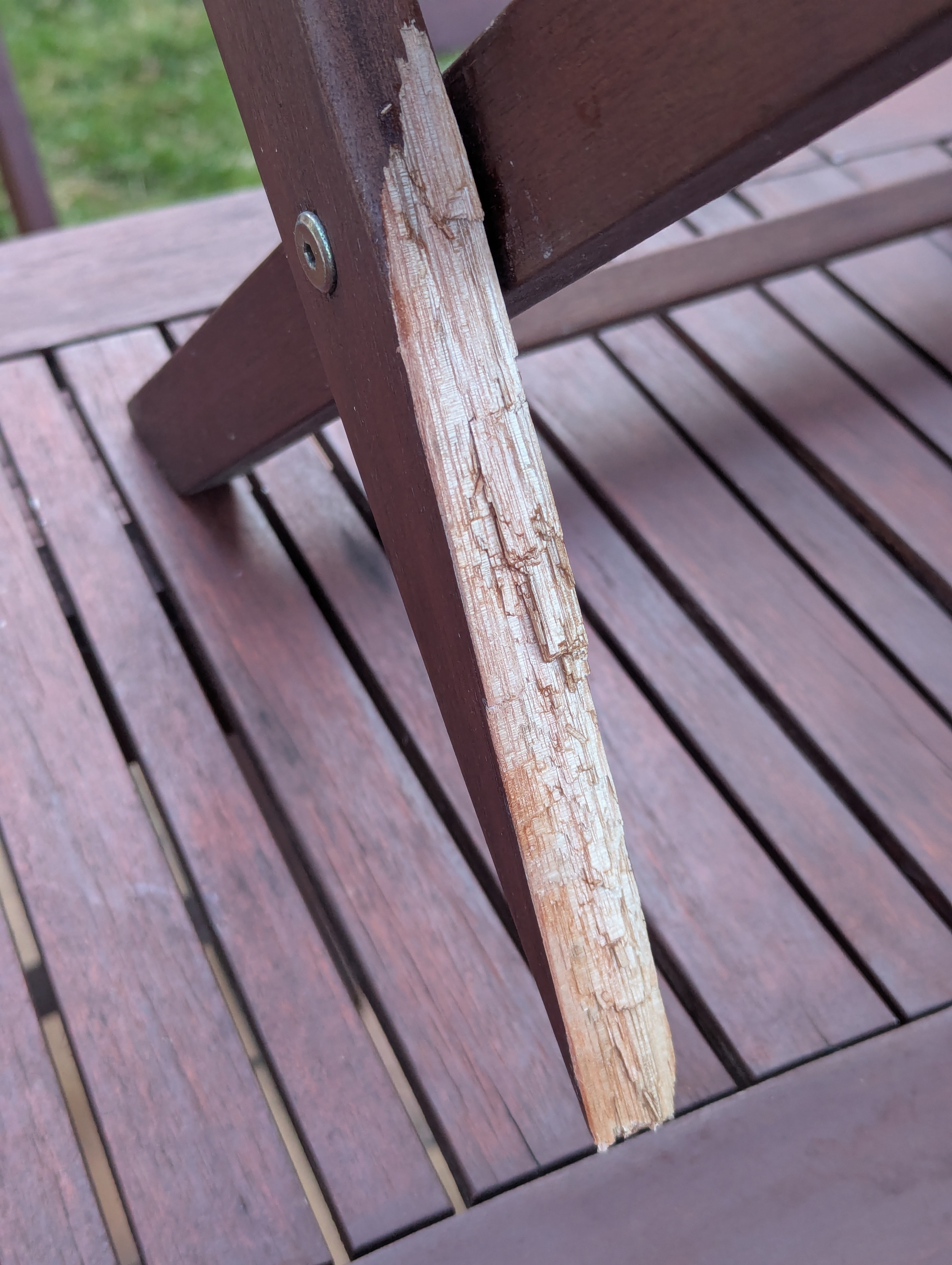

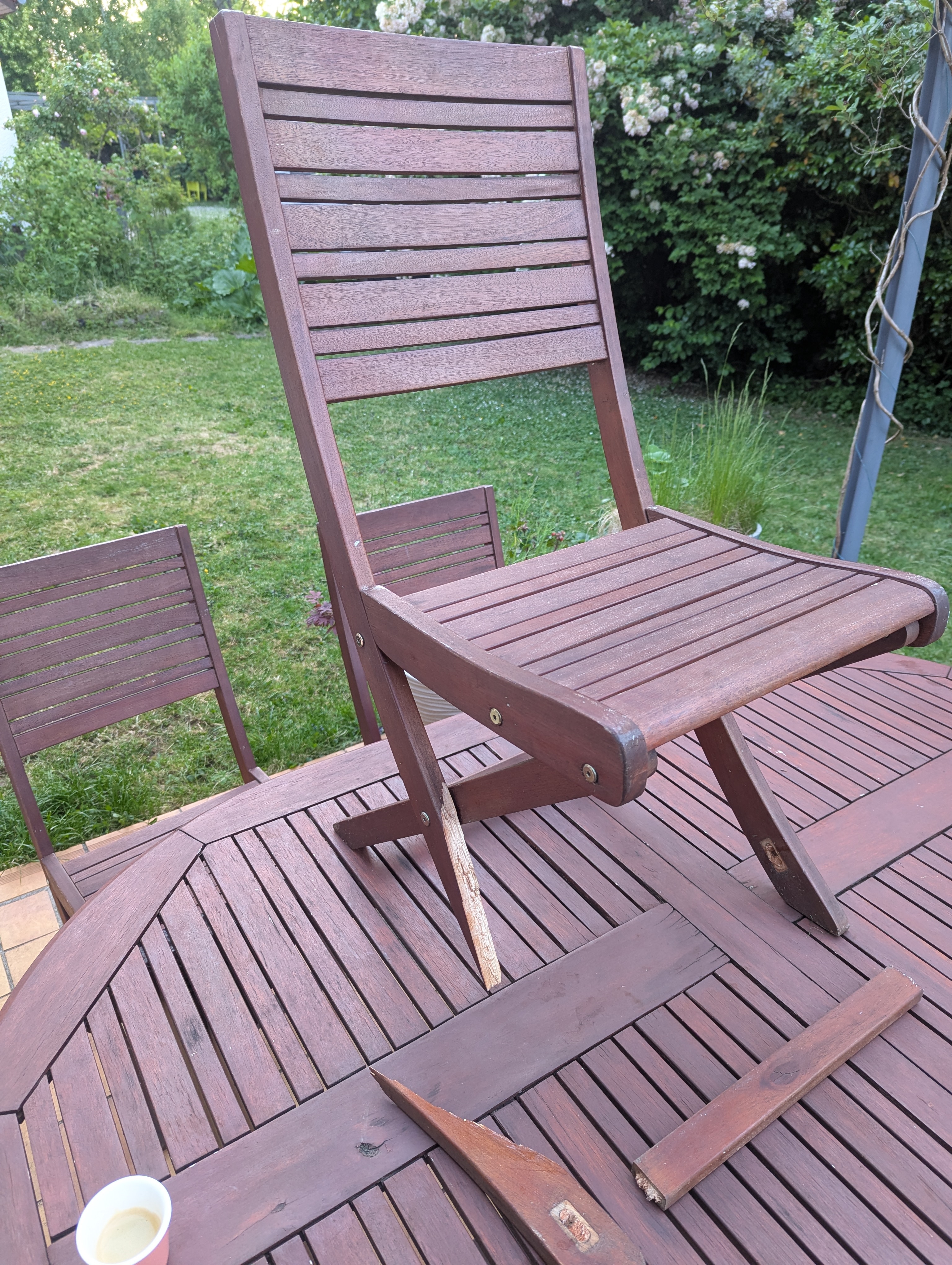

https://rehost.diberie.com/Picture/Get/t/394469
https://rehost.diberie.com/Picture/Get/t/394470
https://rehost.diberie.com/Picture/Get/t/394471
https://rehost.diberie.com/Picture/Get/t/394472
Cette chaise a fait une chute d'1m hier et son pied s'est cassé. C'est de l'eucalyptus. Je me demande si je peux la réparer avec quelques clamps et de la colle à bois. J'y mettrais bien quelques vis en plus mais je ne pense pas qu'elles tiendraient plusieurs années. Qu'en pensez-vous ?
NB : La table et les chaises ont environ 12 ans et ont survécu à 2 déménagements (le dernier il y a 5 ans). Je les avais achetées en promo en supermarché et je ne pensais pas qu'elles dureraient aussi longtemps. Je n'ai pas un attachement sentimental très élevé et je cherche une solution de réparation pas chère s'il en est.
n°72883860
Tourillon (pour le morceau transversal) et colle à bois (compatible extérieur) avec des serre-joint et c'est reparti pour quelques années :)
Message édité par ratibus le 15-05-2025 à 06:44:05
Ah oui, en perçant le pied et le barreau transversal en même temps par l'extérieur. Le tourillon sera visible mais c'est pas grave. :jap:
Avec de bons guides de perçage tu peux aussi percer des trous borgnes en partant de l'intérieur mais c'est un peu plus délicat à bien aligner et à réaliser.
Quitte à percer par l'extérieur je poserais au moins une vis, plus des tourillons. Il y aura une meilleure résistance à la traction. Attention à bien étudier le diamètre de préperçage pour la vis pour ne pas éclater le bois qui a l'air assez dur et sec.
Tourillon en hêtre basique, il va gonfler avec la flotte, pas sûr que ça dure bien longtemps. Surtout si il est visible
En effet, merci du conseil. Je ne sais pas si je peux trouver facilement des tourillons en eucalyptus ou en robinier, ou même le bois brut pour en tailler moi-même [:transparency]

nicolaki
Posté le 15-05-2025 à 12:00:12  profilanswer
Pour ma culture, quel intérêt d’un tourillon si traversant ? J’aurais mis une vis tout simplement. Pas sûr que ce soit plus moche qu’un tourillon visible.

n°72886669
hawkins
Posté le 15-05-2025 à 15:07:54  profilanswer
Le tourillon est sensé être collé en tout sens, la résistance est pas mal. Aussi tu peux le masquer facilement. Je m'inquiéterais pas sur l'essence de bois du tourillon.

libussa
Posté le 15-05-2025 à 15:54:07  profilanswer
pour un truc qui reste sous la pluie, je serais pas si catégorique. Le truc classique c'est la flotte qui coule dans l'assemblage, le tourillon gonfle et fait éclater l'assemblage.
J'ai vu ça arriver en 2 saisons.
Pas pour rien que festool fait des dominos en sipo (au lieu du hetre) pour l'extérieur)
Après si c'est pour une réparation HB qui est pas censé durer, why not

hawkins
Posté le 15-05-2025 à 16:57:20  profilanswer
bah au pire il met fait un trou un peu plus grand et bourre pas trop de colle. M'enfin on parle pas de tourillon de 4cm de diamètre...Et il le laisse peut être pas à la pluie tout le temps, abris de jardin ou autre...

ratibus
Posté le 15-05-2025 à 17:01:26  profilanswer
Je pensais pas à des trous traversant pour les tourillons. Et 2 de chaque côté.
