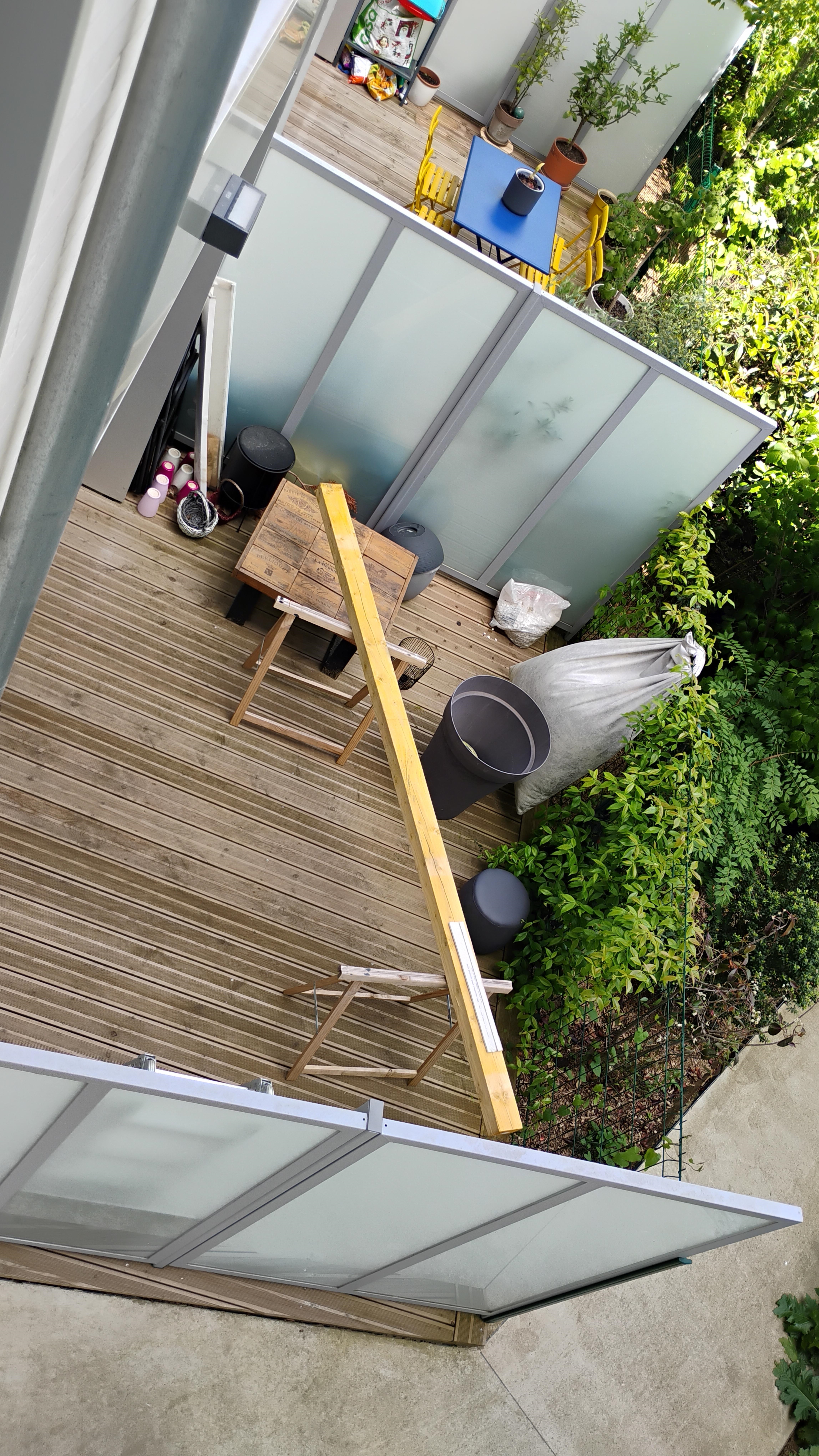

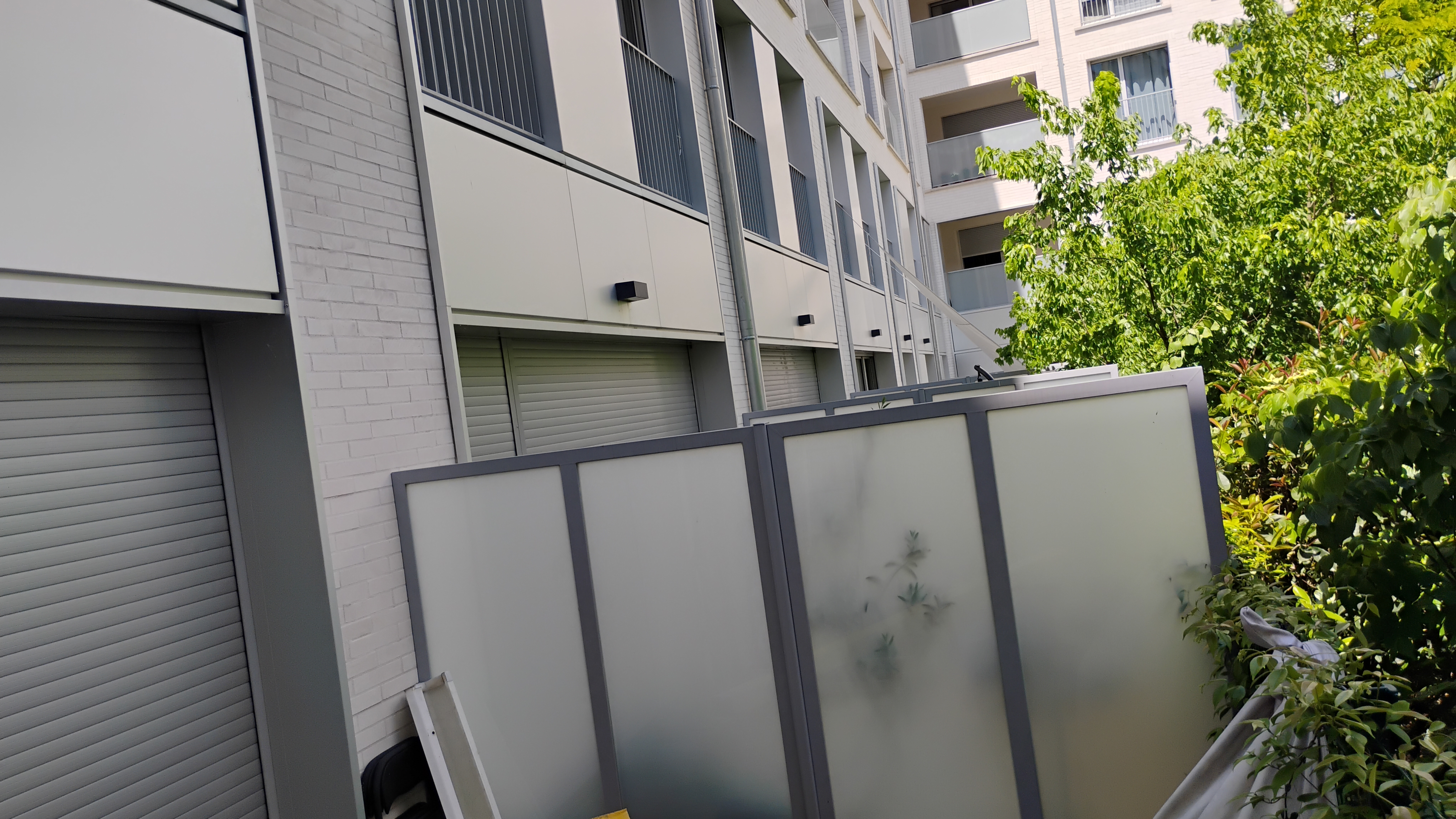

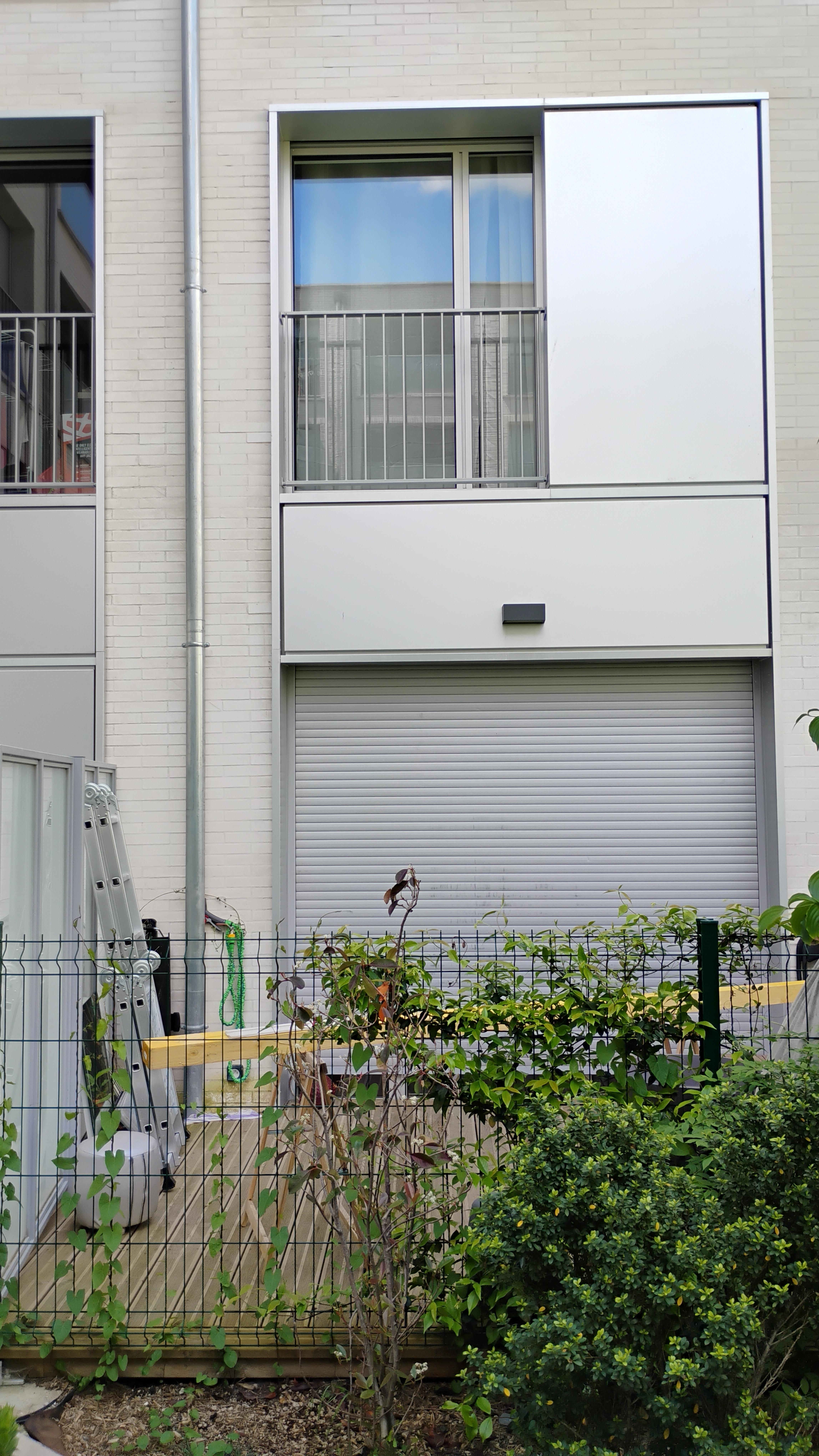

Salut les gars,
une idée? je souhaite installer une pergola bio climatique sur ma terrasse, mais pas sur de pouvoir l'avoir cet été, entre le dépôt de la demande d'autorisation à l'urbanisme, le syndic est d'accord sous réserve de l'avis des ABF, car secteur protégé, même si je suis dans une cour intérieure.
l'objectif est d'avoir à pas trop cher une terrasse utilisable sans antimoustique à mettre.
donc des moustiquaires partout autour connectée à ma façade
j'ai pensé aux moustiquaires au dessus du lit a accrocher au plafond, peut être 2 poteaux simples fixés sur au droit des brises vues, une "poutre" les reliant, et 2 autres connectées à ma façade (soutenues par 2 autre poteaux fixés sur la façade
https://rehost.diberie.com/Picture/Get/r/393326
https://rehost.diberie.com/Picture/Get/r/393327
https://rehost.diberie.com/Picture/Get/r/393329
Message édité par sentinel_911 le 09-05-2025 à 15:06:10

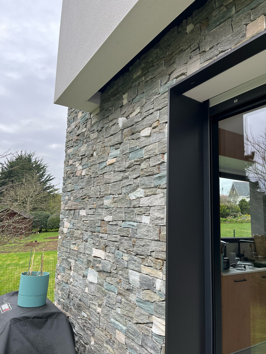

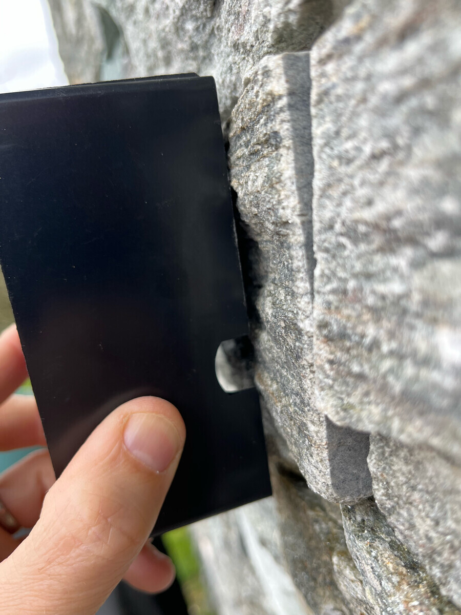

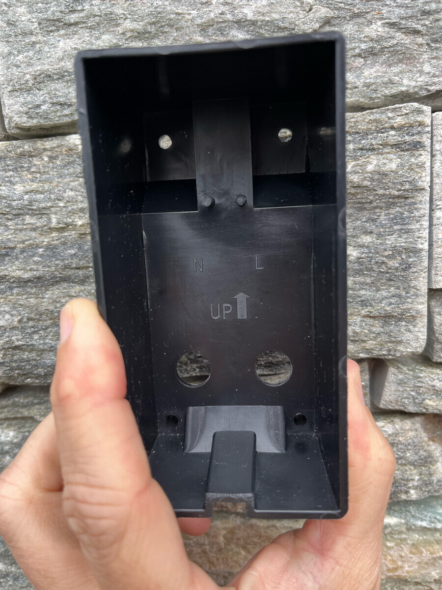

Bonjour,
J'ai un luminaire à poser sur un mur avec un parement pierre stonepanel.
Voici le luminaire, il y a un bloc en plastique à accrocher au mur et ensuite le luminaire se plug dessus.
J'ai du mal à le monter en raison du parement pierre qui n'est évidemment pas droit (il y a même une pierre qui ressort pas mal sous l'arrivée du cable).
J'ai mis une annonce sur allovoisin et certains electriciens me proposent de meuler les pierres pour une belle pose et d'autres d'uniquement cheviller, plus tige en jouant avec des rondelles pour le niveau.
Qu'en pensez-vous .?
https://img3.super-h.fr/images/2025/03/09/snapshot_1622650073.jpg
https://img3.super-h.fr/images/2025/03/09/snapshot_984943658.jpg
https://img3.super-h.fr/images/2025/03/09/snapshot_282475249ef478bc88a6e2840.jpg
Message édité par shebangz le 09-05-2025 à 14:44:04

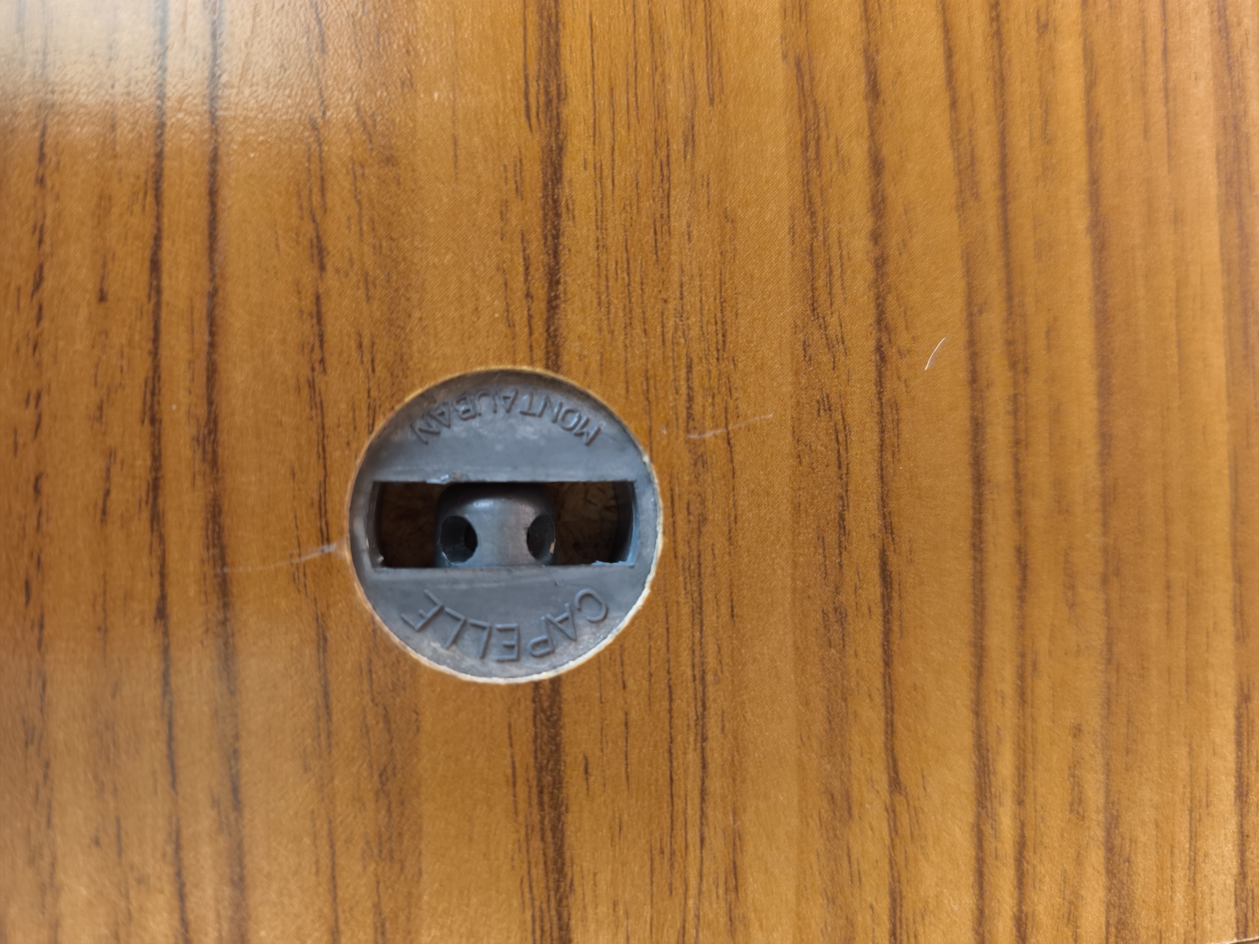

:hello: Je dois démonter un meuble, quel outil il me faut pour ce genre de truc ?
https://rehost.diberie.com/Picture/Get/r/393334
Tu mets un tournevis fin dans le trou et tu tournes
Et tu recommences
Il doit y avoir un filetage incrusté sur l'autre partie

Posté le 09-05-2025 à 16:00:56  profilanswer
Ok, du coup ça doit prendre un peu de temps vu qu'il y en a plusieurs...
Un random tournevis / clou qui rentre dans le trou  :) faut  faire 1/4 de tour , retirer ton tournevis, le remettre un cran plus loin et en avant
Oui ... c'est lent  :cry: après quelques tours essaie de tourner " aux doigts "  :jap:
Si la vis est pas rouillé ca viens

Posté le 09-05-2025 à 16:03:03  profilanswer

Posté le 09-05-2025 à 16:16:13  profilanswer
C'est ultra vieux ce système.  J'ai des meubles hérité de l'arrière grand mère fixé comme ça  :D
Ils sont juste ... plus rouillé  :O
Une pointe
Et tu recommences
Pour ma culture personnel, comment s'appelle ce genre de tournevis/ou vis ?

Des ferrures d'assemblage pour l’appellation générale, il y a plusieurs styles. Celle en photo est un modèle qu'on trouve sur des meubles/lits anciens généralement, c'est une tannée à visser/dévisser. Maintenant, c'est généralement des ferrures à excentrique où on ne fait qu'un demi-tour.

shebangz a écrit :
Bonjour,
https://img3.super-h.fr/images/2025 [...] 650073.jpg
https://img3.super-h.fr/images/2025 [...] 943658.jpg
https://img3.super-h.fr/images/2025 [...] 6e2840.jpg
Un support bois traité et défoncé pour épouser les formes du parement ?
Ou des entretoises caoutchouc pour rattraper le niveau ?
Message édité par GAS le 09-05-2025 à 17:56:38

shebangz a écrit :
Bonjour,
Peut-être du compribande ? Tu fixes ton boitier droit, donc sans qu'il touche partout, et le compribande épousera le vide. En plus c'est gris/ noir aussi  :)
Tout ou rien mais rien que tout ! feed-back : http://forum.hardware.fr/forum2.ph [...] ost=121391

shebangz a écrit :
Bonjour,
Les deux idées se valent, je complèterai la deuxième (rondelles pour le niveau) avec un acrylique (teinte proche du parement) sur le pourtour du socle pour combler les éventuels écarts restants.
À  toi de voir l'option qui te convient le mieux.
Piaf : meuler le parement donnera certainement le meilleur résultat tant que c'est précis.
Message édité par ryoo le 09-05-2025 à 20:02:57
Un tournevis (ou toute autre tige) qui rentre dans les trous de la vis.
Faut pas être pressé par contre :o
