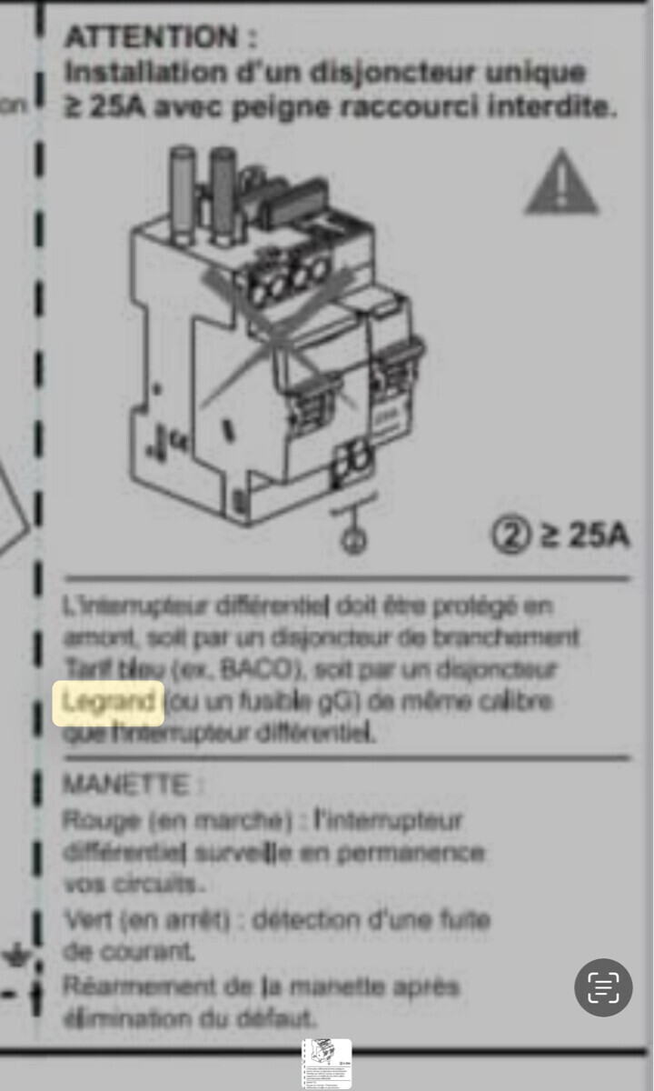

ratibus a écrit :
Visiblement tu peux mettre 2 spacers et couper un peu plus long, pour dépasser les 25 A.
Après il aurait pu directement acheter un disjoncteur different 40 A, comme ça, pas besoin de peigne et ça prend moins de place.
C’est ce que la doc disait avant mais visiblement ça ne doit plus suffire

libussa a écrit :
C'est déjà 63A les peignes, c'est juste ce cas particulier... Et en mettant juste quelques cm de fils en plus pas forcément plus épais ça irait oui. Sauf que les peignes horizontaux sont obligatoires :o
Je fais une digression mais il m'avait sembler lire ça aussi et pourtant les coffrets AC pré-câblés pour le photovoltaïque sont toujours réalisés avec des fils.
Pourquoi ?

Sinon, si la norme ne l'interdit pas, faut prendre un disjoncteur différentiel et non pas un inter différentiel+disjoncteur pour n'avoir qu'un seul module, et là aucun peigne/fil à prévoir.
Ben pourquoi ?
Yep c’est ce que j’ai eu avec ma borne Hager

libussa a écrit :
Ben pourquoi ?
Visiblement le premier soucis avec les peignes raccourci semble venir des installations PV. Et visiblement l’évolution de la doc en 2024 semble avoir ajouté l’interdiction du peigne court avec ou sans espaceur/separateur

libussa
Posté le 07-05-2025 à 22:37:29  profilanswer
C'est pas indiqué dans la doc actuellement en ligne  [:cerveau klem]

libussa a écrit :
C'est documenté par Legrand... Dans le cas d'un peigne coupé comme ça, c'est max 25A parce que ya pas assez de surface pour dissiper la chaleur
Ils vendent des spacers exprès pour garder des dents supplémentaires
Piaf: c'est là https://assets.legrand.com/pim/NP-FT-GT/LE14820AA.pdf
Merci pour l'info, je ne l'avais pas celle-ci :jap:

tails38 a écrit :
La borne tire du 32 donc ça passe c’est le fait de mettre un peigne court qui est interdit par Legrand
https://img3.super-h.fr/images/2025 [...] d41ecc.jpg
J'ai vu l'info donnée par libussa :jap:
Mais ma remarque n'en est pas moins fausse, si la norme demande le calibre supérieur c'est pour encaisser un possible pic d'intensité et le soutirage continu lors d'une recharge de véhicule.
De ne plus utiliser de separateur ?
Yep mais dans le cas présent on est bon vu que la borne tire au max 32a et que le gars a mis les deux en 40a .
Ou alors j’ai oublié quelque chose / mal compris ton message :)
La tu prends un disjoncteur d un autre type avec une courbe différente. Car le disjoncteur depend surtout  du conducteur, et vu les longueurs vaut mieux que tout soit bien calibré.
Le pire c’est que le mec ne se rends pas bien compte qu’il failli faire cramer son logement en jouant à l’apprenti électricien…
On s'est mal compris je pense, le disjoncteur 40A est obligatoire pour une borne en 32A pour protéger le circuit (gros consommateur sur de la longue durée, possible pic d'intensité supérieur au 32A), quant au différentiel je ne serai pas surpris qu'il chauffe pendant les sessions de charge (d'où ma remarque sur les limites).
Mais oui ça aurait pu être catastrophique en effet.
Pareil  :jap:   bon à savoir  :sweat:
