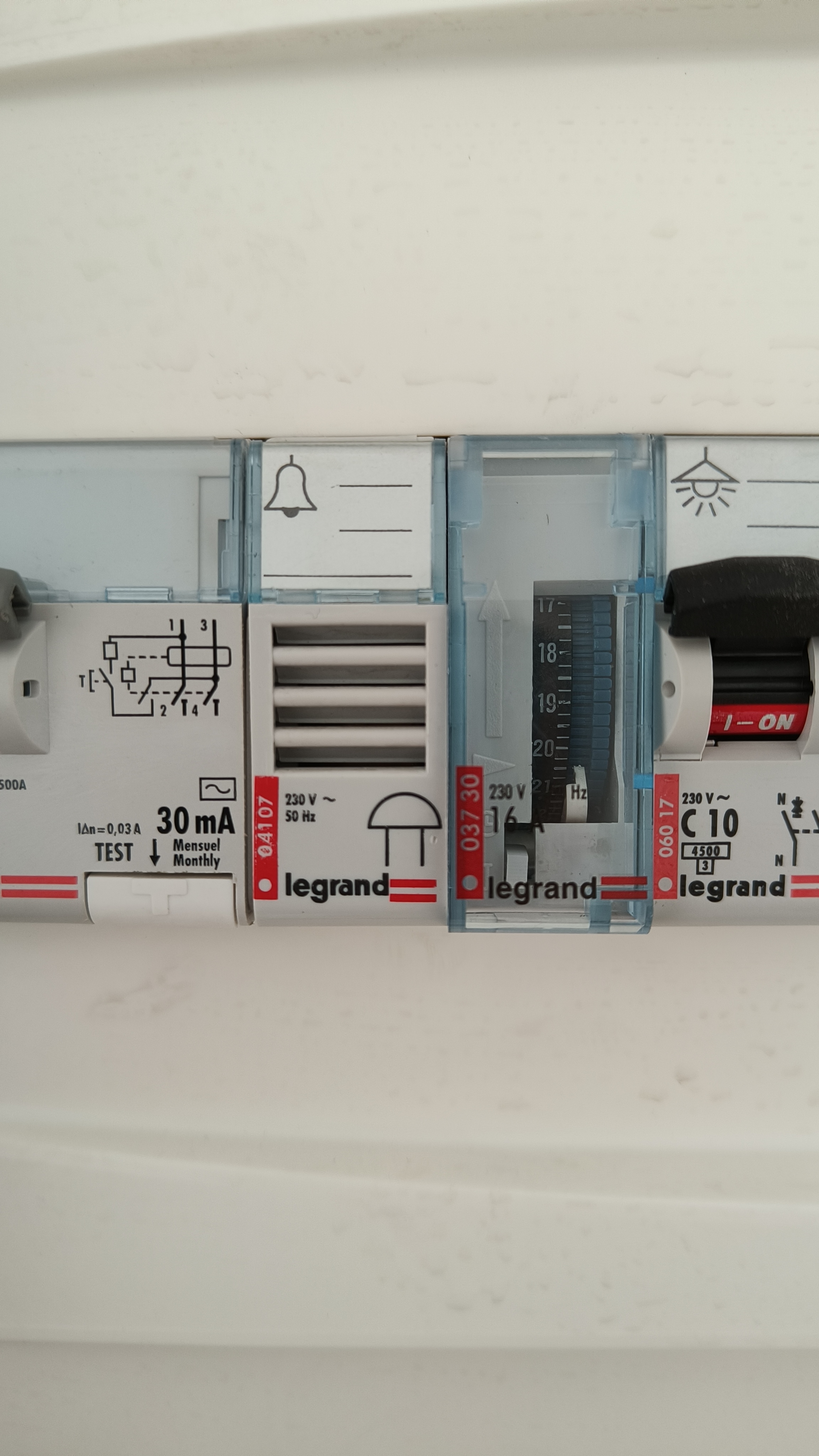

Pour mon problème de prise qui disjoncte, j'ai effectué les manipulations proposées et effectivement, c'est un problème entre deux rangées et les disjoncteurs PC Haut et celui de la PAC.
Quand le disjoncteur de la PAC est ON et celui des prises ON (avec un appareil branché), cela disjoncte. Si je mets le disjoncteur PC sur OFF et la PAC sur ON c'est OK avec un appareil branché (et réciproque valable aussi, PAC sur OFF et prise sur ON).
Les deux sur ON ne disjonctent pas tant que rien n'est branché sur la prise.
Une idée pour corriger cela ?
Message édité par Aylo le 16-04-2025 à 07:24:21

Aylo a écrit :
Bonjour à tous
Regarde déjà dans le tableau les fils qui partent des disjoncteurs pour voir s'il n'y a pas un mélange de fils à cet endroit, sinon c'est dans une boîte de dérivation que ça se passe.
Si pas d'indication dans la boîte de dérivation il faut chercher les continuités (hors tension) sur les fils pour retrouver tes p'tits.
n°72741776
senide
I am Pierrot. I am every man.
Posté le 16-04-2025 à 08:42:21  profilanswer
Autre petite astuce à la con, tu coupes tous tes différentiels, tu fais un petit montage et tu branches une pile ( 9 V par exemple ) à ta prise, et avec ton contrôleur, tu vas rechercher ou ces 9v aboutissent.
n°72741874
ryoo
Posté le 16-04-2025 à 09:05:44  profilanswer
Traceur de fil artisanal, pratique quand il n'y a pas du tout de courant [:boisse]
Je garde ça dans un coin de la tête :D
Après, s'il est à l'aise il peut faire de même avec uniquement les disjoncteurs concernés sur on et le multimètre (idéalement à faire avec un VAT). Être très prudent dans ce cas, on est sur du 230V.
n°72741916

Aylo
Posté le 16-04-2025 à 10:03:43  profilanswer
J'essaie de suivre vos hypothèses. J'ajoute que quand le différentiel de la PAC est OFF, cela ne disjoncte pas mais je n'ai pas pour autant de jus à la prise avec un appareil branché.
Ca me semble bizarre car sans appareil branché et tout sur ON, j'ai bien 230V..

Posté le 16-04-2025 à 15:32:54  profilanswer
Une idée d'à quoi peut servir ce programmateur à cet emplacement :?? :
https://rehost.diberie.com/Picture/Get/r/388122
n°72743989
SnowBear
Posté le 16-04-2025 à 15:34:22  profilanswer
Cumulus ?

n°72744011
Carbon'R
Fahren macht frei
Posté le 16-04-2025 à 15:39:11  profilanswer
T'as envie qu'on puisse te réveiller à la sonnette à 2h du matin ? Ben le propriétaire, non. :o

n°72744191
senide
Posté le 16-04-2025 à 16:17:16  profilanswer
Je le verrai plutôt commander le module de droite. Éclairage d’un luminaire pour une durée quotidienne déterminée. Enseigne, lanterne rouge  [:ronfl] etc…

libussa
Posté le 16-04-2025 à 16:23:32  profilanswer
suffit d'ouvrir le capot et de suivre les fils, on va pouvoir deviner longtemps sinon

tarpan66
Posté le 16-04-2025 à 16:30:20  profilanswer
C'est un petit appart,  je pensais le cumulus pour s'adapter aux plages horaires parfois multiples et farfelues de certains fournisseurs,  mais il est sur une autre ligne avec son sélecteur on/auto/off.
Possible pour l'interphone (sonnerie méga forte d'ailleurs), faudra vérifier lors du déménagement...
n°72745081
MaybeEijOr​Not
but someone at least
Posté le 16-04-2025 à 18:48:46  profilanswer
Ce n'est pas clair dans tes propos, mais avec le sélecteur on/auto/off il faut aussi ce programmateur pour indiquer les plages du mode auto.
Sinon comme dit, sonnette ou éclairage extérieure, tu peux t'amuser à changer la plage horaire voir ce qu'il active/désactive. ;)
