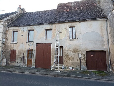

Normand, ex-Parisien.
Posté le 04-04-2025 à 22:56:39  profilanswer

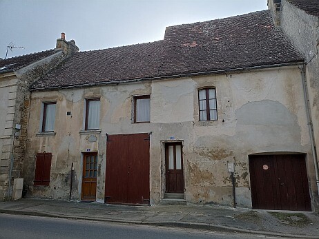

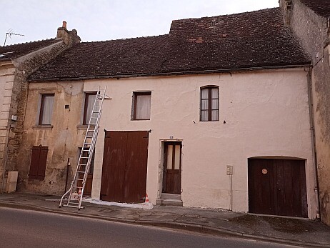

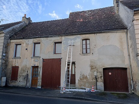

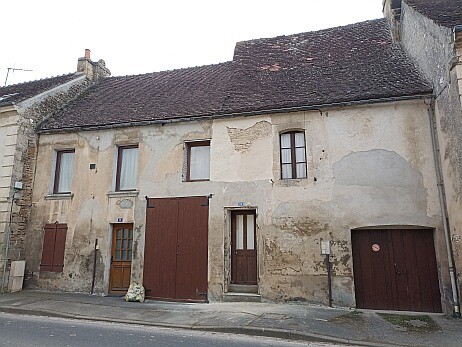

tails38 a écrit :
Ca parle a quelqu'un la compagnie francaise des façade ?
Je veux refaire ma facade de maison mais j'ai eu l'impression d'avoir en face de moi un commercial de canapé / cuisine...
17k€ pour 250m² (maison pisé)
Je ne connais pas cette entreprise.
C'est cher. il faut négocier, et faire jouer la concurrence.
Ou bien, le faire soi-même :
https://img.super-h.fr/images/2025/04/04/2687ddd40d9c19ca211032cbf26c5a25.jpghttps://img.super-h.fr/images/2025/04/04/84979796d1c3dbe00202a8639652e7b8.jpg
Au départ, c'était pas terrible "artistique", selon une voisine gentille. Il fallait au moins combler les parties manquantes d'enduit.
https://img.super-h.fr/images/2025/04/04/e3cd33e9ed15df0da824477099bbd167.jpghttps://img.super-h.fr/images/2025/04/04/3329617c384fa966bfcb70a76c28c514.jpg
Oups, une nouvelle partie d'enduit tombe toute seule, juste après avoir bouché les précédentes. Allez, on y retourne.
https://img.super-h.fr/images/2025/04/04/5d4ea773dd88720d67174aea16186f3b.jpghttps://img.super-h.fr/images/2025/04/04/2cc7423e9651248131c73248b6fc9743.jpg
Le carré blanc n'était pas satisfaisant pour le propriétaire. Bon, faisons le reste.
https://img.super-h.fr/images/2025/04/04/350b013c9f36fcf976a63f9aba353e4e.jpghttps://img.super-h.fr/images/2025/04/04/94e5d19a386698d4eac0b96663959f9a.jpg
Aussi l'autre moitié, tant qu'on y est. Avec le coucher de soleil, cela devient un peu rose. Il faut continuer le lendemain.
Coût :
- 15 euros : un sac de 25 kg d'enduit
- 15 euros : un pot de 12 kg d'enduit tout près, ton "pierre".
- 2 fois 10 euros pour des pots de 10 litres de peinture pour façade, couleur "pierre", en fait plutôt jaune-citron.
- 2 fois 9 euros pour des petits pots de peinture couleur "argile" du Leclerc, pour donner une teinte légèrement orange.
- 120 euros pour une échelle trois pans achetée chez Le Bon Coin, il y a longtemps.
- 40 euros pour deux stabilisateurs d'échelle, dont un m'a été utile pour rattraper le niveau inégal du sol, ainsi que des cales.
- 4 fois 5 heures de travail car je vais à mon rythme, réparties sur plusieurs journées car il fallait attendre le séchage des couches d'enduit.
Message édité par billgatesanonym le 04-04-2025 à 23:08:55
n°72684163
Harrrrg
Beeeeuuuuurrrrrkkkkkk!
Posté le 04-04-2025 à 23:07:54  profilanswer
https://img.super-h.fr/images/2025/ [...] 6c5a25.jpghttps://img.super-h.fr/images/2025/ [...] 52e7b8.jpg
https://img.super-h.fr/images/2025/ [...] bbd167.jpghttps://img.super-h.fr/images/2025/ [...] 28c514.jpg
https://img.super-h.fr/images/2025/ [...] 186f3b.jpghttps://img.super-h.fr/images/2025/ [...] fc9743.jpg
https://img.super-h.fr/images/2025/ [...] 353e4e.jpghttps://img.super-h.fr/images/2025/ [...] 959f9a.jpg
Coût :
- 2 fois 10 euros pour des pots de 10 litres de peinture pour façade, couleur "pierre", en fait plutôt jaune citron.
- 120 euros une échelle trois pans achetée chez Le Bon Coin.
- 40 euros pour deux stabilisateurs d'échelle, dont un m'a été utile pour rattraper le niveau inégale du sol, ainsi que des cales.
- 4 fois 5 heures de travail réparties sur plusieurs journées.
A poster sur HB...:o

tails38
Posté le 05-04-2025 à 09:46:45  profilanswer
Coût :
On est d’accord que c’est cher.
J’ai fait un contact bilik avec 3 autres facadiers ça va permettre de comparer
Impressionnant le boulot que tu as fait
Message édité par tails38 le 05-04-2025 à 09:47:16
n°72689544
silkr
Posté le 06-04-2025 à 12:10:21  profilanswer
il ne faut pas gratter l'ancien enduit pour faire tomber ce qui tient pas ?
je pense rebelotte dans 2 ans
n°72689725
libussa
Posté le 06-04-2025 à 13:01:09  profilanswer
 Bien sûr
Et le concept de teinter l'enduit à la peinture  :pt1cable:

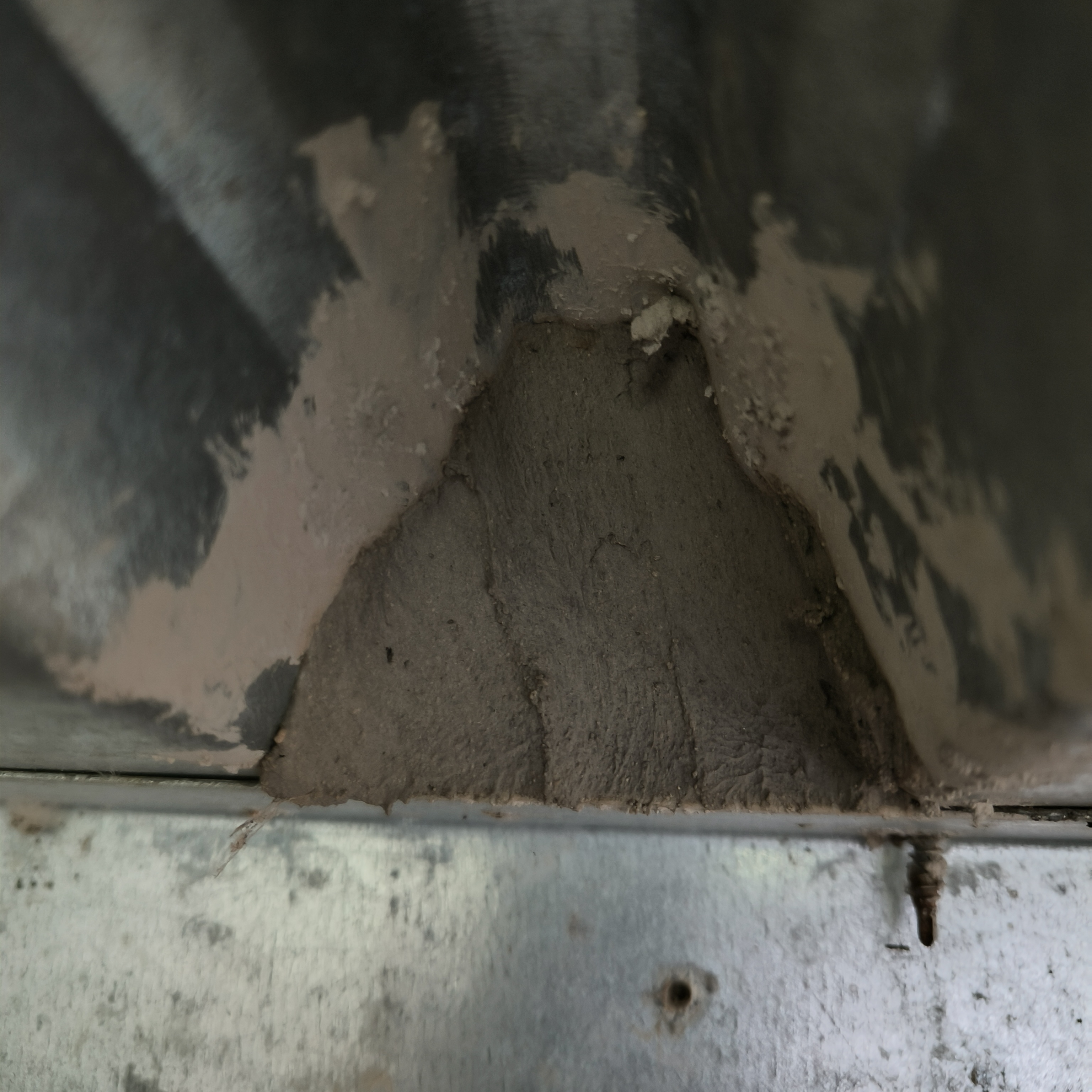

tarpan66
Posté le 06-04-2025 à 19:46:13  profilanswer
Bon,  poulailler rebouché au prompt + sable fin,  on verra comment ça tient...
https://rehost.diberie.com/Picture/Get/r/384994

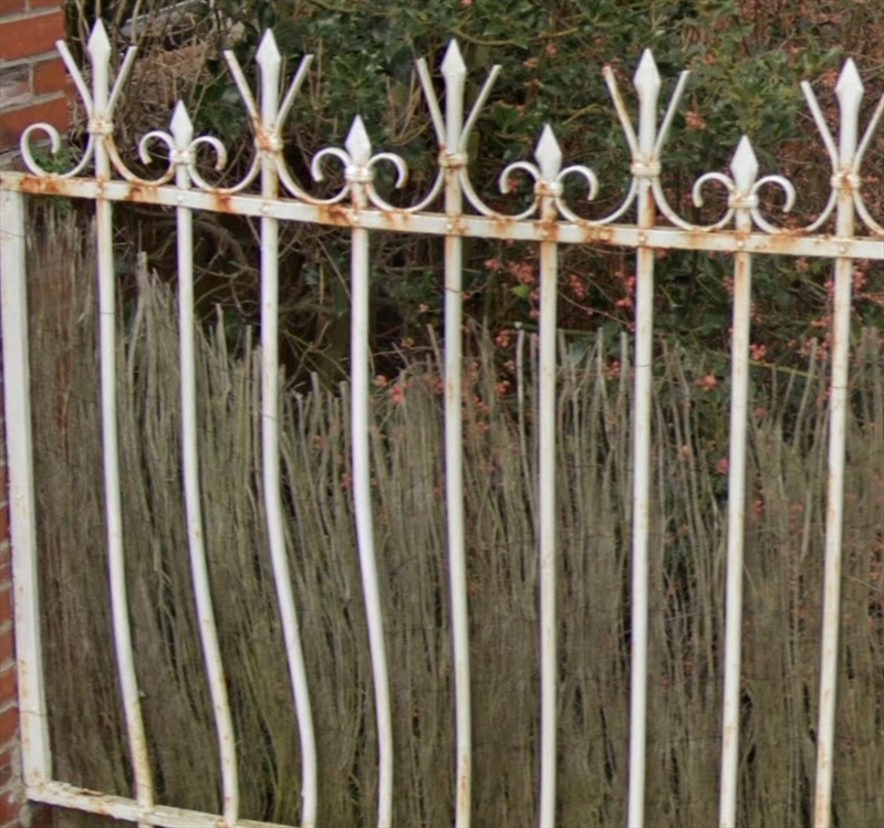

Salut topic !
D'ici cet été je voudrais refaire la peinture de la grille de ma maison, ça commence à pas mal rouiller. Il y a environ 10m de grille. Donc je cherche quelles sont mes options, notamment pour le décapage, la peinture ne devrait pas poser trop de problèmes.
Jusqu'ici j'ai pensé à :
-faire intervenir une entreprise de sablage/aérogommage mais je n'ai aucune idée du prix que ça peut coûter (je suis en IDF)
-faire le décapage avec un outil de ce genre : https://www.fartools.com/fr/decapag [...] r-785.html
-ou avec ça et beaucoup de patience : https://www.amazon.fr/TIVOLY-M%C3%A [...] B079RBZH77
-j'ai exclu le décapage chimique, trop bordélique
D'autres options ou idées ?  :jap:

J’arrive pas à savoir si les barreaux sont tordus ou si c’est mes yeux
Et le concept d'inventer des choses que le collègue n'a pas faites, juste pour le calomnier :pt1cable:
Relisez avec le doigt. Non seulement, je n'ai pas écrit ça dans ce message sur cette page, mais en plus, j'avais indiqué le contraire dans un post récent du topic "Construire / rénover sa maison".
J'ai seulement mélangé deux peintures ensemble. Monsieur le procureur, j'en ai le droit ou pas ? C'est un forum pour s'entraider, pas pour se balancer des médisances, en plus de manière injuste.
Ok j'ai effectivement pas bien lu la ligne d'avant.
Par contre pourquoi avoir peint la façade ? Tu perds en grande partie l'intérêt d'un enduit chaux, air ce qui a l'air d'être une façade ancienne  :(
(En supposant que c'est bien un enduit chaux que tu as appliqué)
Ok. La priorité était d'obtenir une façade moins laide qu'avant.
Solution typique proposée par une entreprise : Tout refaire.
Tout refaire, et donc enlever l'enduit partout, y compris les nouvelles plaques d'enduits ajoutées au fil des siècles.
Mais si on découvre en dessous, des pierres qui ne sont pas terribles, vont-elles être remplacées ? Idem pour le ciment.
En pratique non. Donc en réalité, il n'y a pas un départ sur une base saine, en enlevant seulement l'enduit. Il faudrait refaire aussi le mur, et même les fondations, et trouver un meilleur emplacement, etc.
Solution typique proposée par un amateur : Reboucher et peindre.
Le premier gros problème est le manque d'un échafaudage. Donc, l'amateur cherche à faire le maximum de choses en déplaçant son échelle au minimum, surtout quand le sol n'est pas plat, et quand l'échelle est lourde pour lui parce qu'il faut de la longueur à cause de l'étage et parce qu'il a des petits bras faibles d'ancien parisien homme-soja. Donc, il souhaite gratter le moins possible. Par contre, peindre n'est pas gênant, car l'ancien parisien connait l'astuce de fixer un pinceau au bout d'un manche à balai. D'ailleurs, je me suis fabriqué plusieurs perches pour différents usages, avec des tubes d'aluminium (malheureusement, je ne trouve plus de grandes tubes de 20mm de diamètre en magasin).
De plus, en tant qu'ancien parisien scientifique, je ne suis pas convaincu par l'intérêt de l'enduit à la chaux à notre époque. Lire l'article de Wikipedia https://fr.wikipedia.org/wiki/Chaux_(mati%C3%A8re). Soit, c'est pour absorber l'humidité, mais ça ne peut pas le faire infiniment. D'ailleurs, ça se voit qu'au fil du temps, ça gonfle et ça se dégrade. Soit la chaux agit comme un liant. Mais à notre époque, grâce aux progrès de la chimie, dont les contributions remarquables du prix Nobel, Pierre-Gilles de Gennes, on fait de meilleurs liants que la chaux.
Enfin et surtout, avoir un mur réparé laisse quelques ombres qui donnent un cachet. Désolé, mais un mur 100% plat, c'est trop industriel. Ca peut faire oublier que la maison date au moins au 17e siècle.

ça fait beaucoup de mots pour dire beaucoup de choses fausses

antioch_arrow a écrit :
Salut topic !

Pourquoi le chimique trop bordélique ? Déjà passer  faire cloquer la peinture et ensuite avec justement le décapeur pour finir ce qui reste, c'est pas jouable ?
(je demande en même temps, vu que je vais avoir un portail à faire :D)
Toujours des méchancetés, injustes et sans arguments.
Je ne comprends pas bien ta réaction. Y a pas de méchanceté.
Ce que les autres veulent dire, c'est que :
- ok ta façon de faire est économique et rapide, mais ça ne repousse l'échéance que de peu de temps, parce que les parties non traitées vont tomber elles aussi
- l'enduit à la chaux permet aux murs en pierre et en terre (pisé) de réguler l'humidité, pas de l'absorber. Ça permet d'éviter des fissures sur des maisons anciennes. Et un peinture pour murs extérieurs est probablement étanche, donc va à l'encontre d'un enduit chaux si c'en est bien un
n°72698880
Salut topic !
https://rehost.diberie.com/Picture/Get/r/385081
Je ne suis pas sur qu'il soit utile de decaper.
Sur les parties plates avec rouille profondes j'ai fais a la meuleuse et des disques a lamelle. Ca dépote.
Pour les tubes et les endroits difficiles : papier de verre et petite brosse métallique. Puis dégraissage,  antirouille et peinture.
Décaper totalement quand c'est juste rouillé en surface ca va pas apporter grand chose.
Ben je me disais que le décapant chimique allait faire une sorte de pâte bien collante et si je passe ensuite une machine comme celles que j'envisageais, ça risque de de se coller autour des brosses, voire projections etc...
Il y a des endroits où la peinture commence même à bien partir par petites plaques et il y a un peu plus de rouille maintenant que sur la capture de streetview, donc je partais sur l'idée d'un décapage complet.

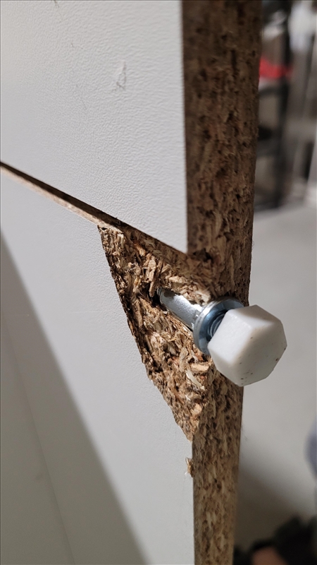

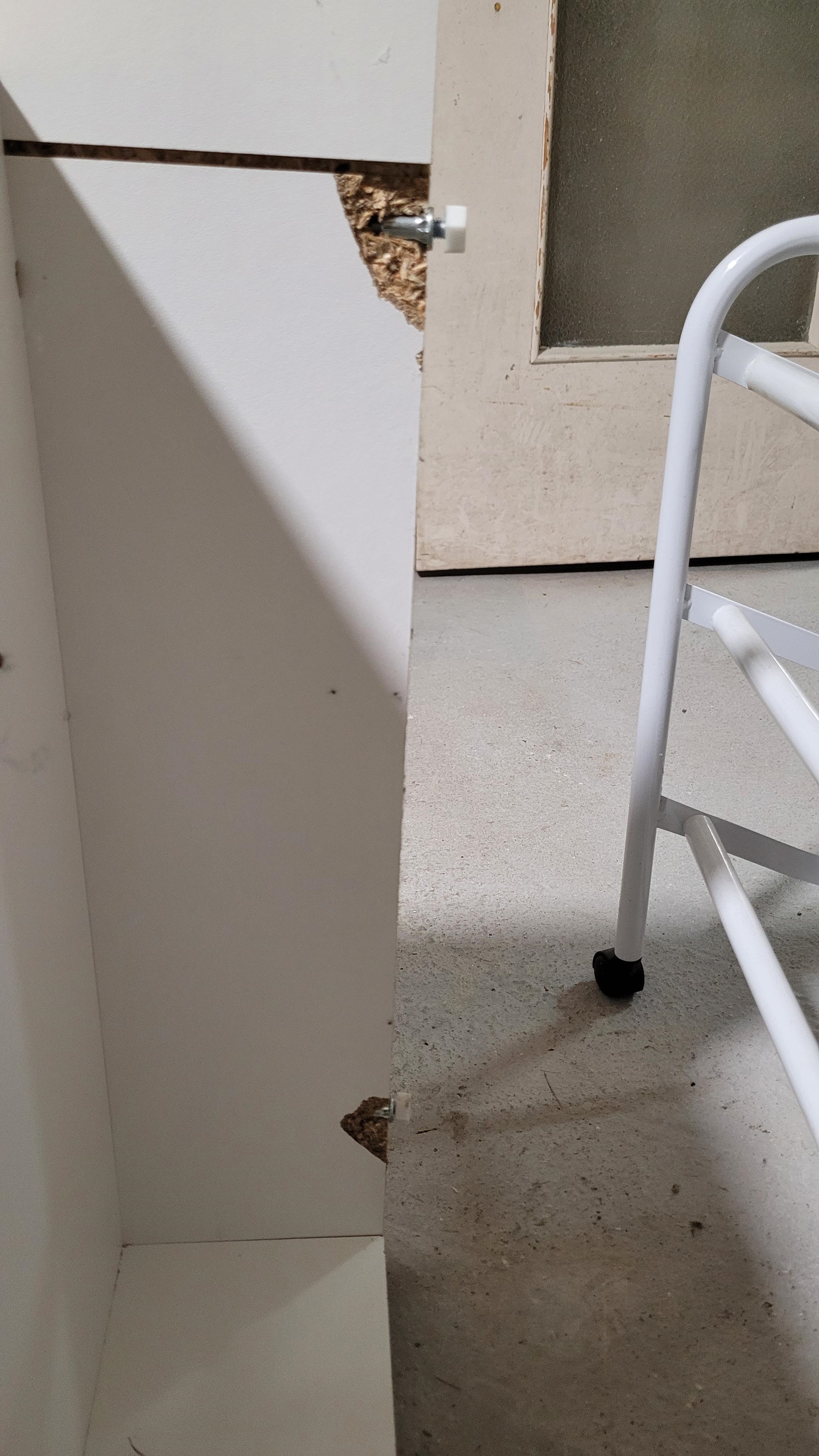

Mes déménageurs ont arraché les pieds d'un meuble de cuisine en le trainant.
Je viens enfin de retourner le meuble pour voir les dégâts.
Je bourre de pâte à bois et je visse un tasseaux sur la longueur pour maintenir le tout ? (C'est en dessous donc rien n'est visible)
https://rehost.diberie.com/Picture/Get/r/385397
https://rehost.diberie.com/Picture/Get/r/385398
Pâte à bois pour reboucher oui. Mais plutôt que visser dans la réparation de fortune, revisser les pieds à genre 10cm des trous actuels permet d'être un peu plus sûr.

libussa
Posté le 08-04-2025 à 12:40:14  profilanswer
quitte à mettre un tasseau, visser les pieds dedans aussi
