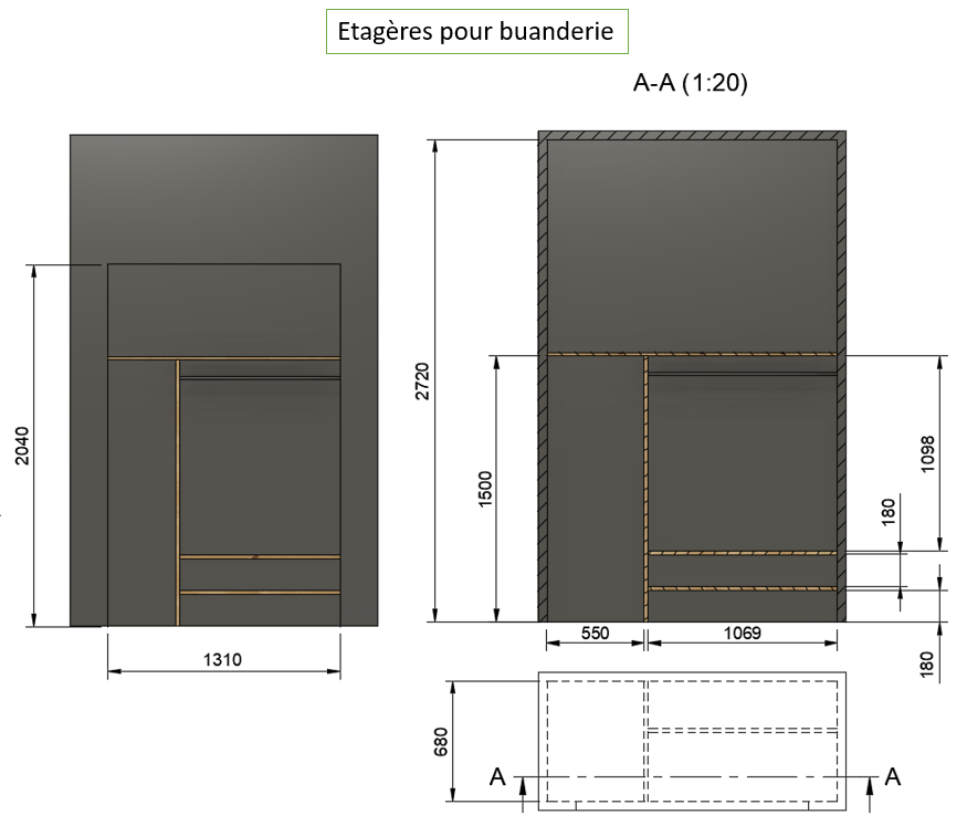

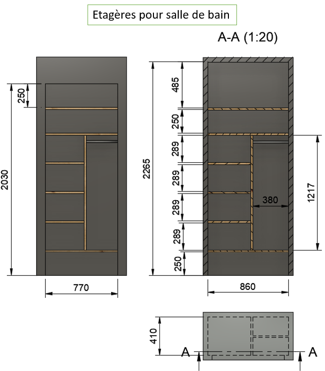

Posté le 16-03-2025 à 15:31:04  profilanswer
J'ai 2 projets d'étagères. Le premier pour ma salle de bain et le second pour un placard dans mon couloir.
Pour ces 2 projets, il y a déjà l'emplacement (je ne sais pas comment appeler ça, mais je pense que vous avez compris), il ne manque plus que je les amménages.
Voici ce que je compte faire :
https://image.noelshack.com/fichiers/2025/11/7/1742134845-capture-d-cran-2025-03-16-152023.png https://image.noelshack.com/fichiers/2025/11/7/1742134866-capture-d-cran-2025-03-16-152050.png
Pour la salle de bain, je prévois d'y mettre des serviettes de bain tout en haut, tout en bas, une pharmacie/médicaments, sur les étagères de gauche des produits de beauté etc... et sur la tringle de quoi ranger 4 peignoirs par exemple
Pour la buanderie, sur le côté gauche, j'y mettrais l'aspirateur et des conneries genre balais etc... sur le côté droit une tringle pour mettre manteaux, vestes etc... et en bas un emplacement pour les chaussures. En haut, comme vous pouvez le voir il y a beaucoup de hauteur... je pense laisser comme ça pour le moment.
Je suis partie avec des planches de 21 mm d'épaisseur sur mes plans, mais à priori j'ai vu des tablettes de pin en 18 mm chez casto, je pense plutôt me diriger sur cette épaisseur.
1. Que pensez-vous des espacements que j'ai prévu ? c'est la première fois que je vais faire des étagères, je ne voudrais pas passer à côté de quelque chose.
2. Que me conseillez vous pour réaliser ça ? Quel type de fixations ? Je compter partir sur des tasseau vissé dans les cloisons en brique. Qu'en pensez-vous ? Pour les tablettes horizontales, ok mais pour les verticales, qu'est-ce qui est le mieux pour les fixer ?
Merci d'avance pour vos conseils.

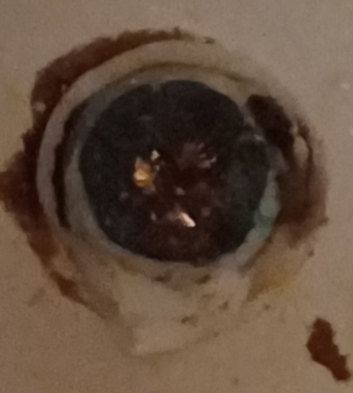

Hello !
Grace au topik, j'ai réparé mes toilettes !
Regonflé par un exces de confiance, j'attaque le second et sa fuite à la jonction réservoir / cuvette.
Réservoir vidé, j'essaye de dévisser : impossible.
L'ancien proprio a mis visiblement du silicone pour faire office de joint.
Le moral retombe.
Internet me dit que je peux dissoudre le silicone à l'acétone ?
Merci pour vos avis !
(edit : image illisible retirée)
Message édité par Tibulldog le 16-03-2025 à 17:26:21

Posté le 16-03-2025 à 17:25:59  profilanswer
Tibulldog a écrit :
Hello !
https://rehost.diberie.com/Picture/Get/r/378581
Le moral retombe.
Ça va aussi dissoudre le plastique du fond de chasse
n°72576325

Posté le 16-03-2025 à 17:30:19  profilanswer
à ce point ??? bon au pire, c'est 30 balles, je peux le changer.
Ca irait vite la dissolution du silicone ? c'est l'histoire de 10 minutes ? 24h ?
n°72576370
silkr
Posté le 16-03-2025 à 17:36:36  profilanswer
Tibulldog a écrit :
Hello !
Le moral retombe.
le silicone s'enleve au cuter .

n°72576401
Tibulldog
Noob4Life
Posté le 16-03-2025 à 17:45:34  profilanswer
oui, enfin là on parle de silicone qui est positionné sous les vis, au fond du réservoir.
donc difficilement accessible au cutter ...
 [:duck69:2]
n°72576445
barnabe
Posté le 16-03-2025 à 18:01:36  profilanswer
Le silicone peut se dissoudre avec de l'acétone mais quand il est encore assez frais. Quand il est sec c'est beaucoup plus compliqué. Le mieux est une action mécanique, avec un grattoir ou une brosse métallique. Après si ce n'est pas accessible je ne sais pas :o

jean_venere a écrit :
...J'ai 2 projets d'étagères. ... Merci d'avance pour vos conseils.
Pour des étagères, le problème qui se peut poser est celui du "contreventement", autrement dit de la tendance pour un rectangle à devenir un trapèze ou un losange. La solution consiste à prévoir des barres en diagonale. Parfois, une simple petite diagonale dans un coin permet un bon renforcement de la structure.
D'après votre description, il semble, au moins pour l'un des projets, que les côtés soient deux murs, et dans ce cas, il n'y aura pas de problèmes, parce que les murs ne vont pas se pencher.
Pour joindre deux planches perpendiculairement, il y a la vieille solution simple des équerres en métal à visser.
Si on trouve que ce n'est pas esthétique, on peut adopter une solution de type Ikea, avec un trou dans la tranche d'une planche pour faire passer une tige métallique, qui est serrée par un disque métallique qui tourne dans un trou sur le côté. C'est un peu difficile à expliquer uniquement avec des mots, mais vous connaissez sans doute déjà ça.
Bon courage.
merci des retours !
du coup, ca va finir à la perceuse (si ça passe) pour détruire vis et silicone ...
ca va être un carnage ...

Tibulldog a écrit :
merci des retours !
et ta porcelaine by by aussi ?
le siliconne c'est pas de la colle, tu peux devisser
Message édité par silkr le 16-03-2025 à 19:06:25
n°72577030
Tibulldog
Noob4Life
Posté le 16-03-2025 à 19:46:07  profilanswer
ben j'ai quand même essayé au tourne-vis avant d'envisager plus radical, mais ça tourne pô [:vizera]
