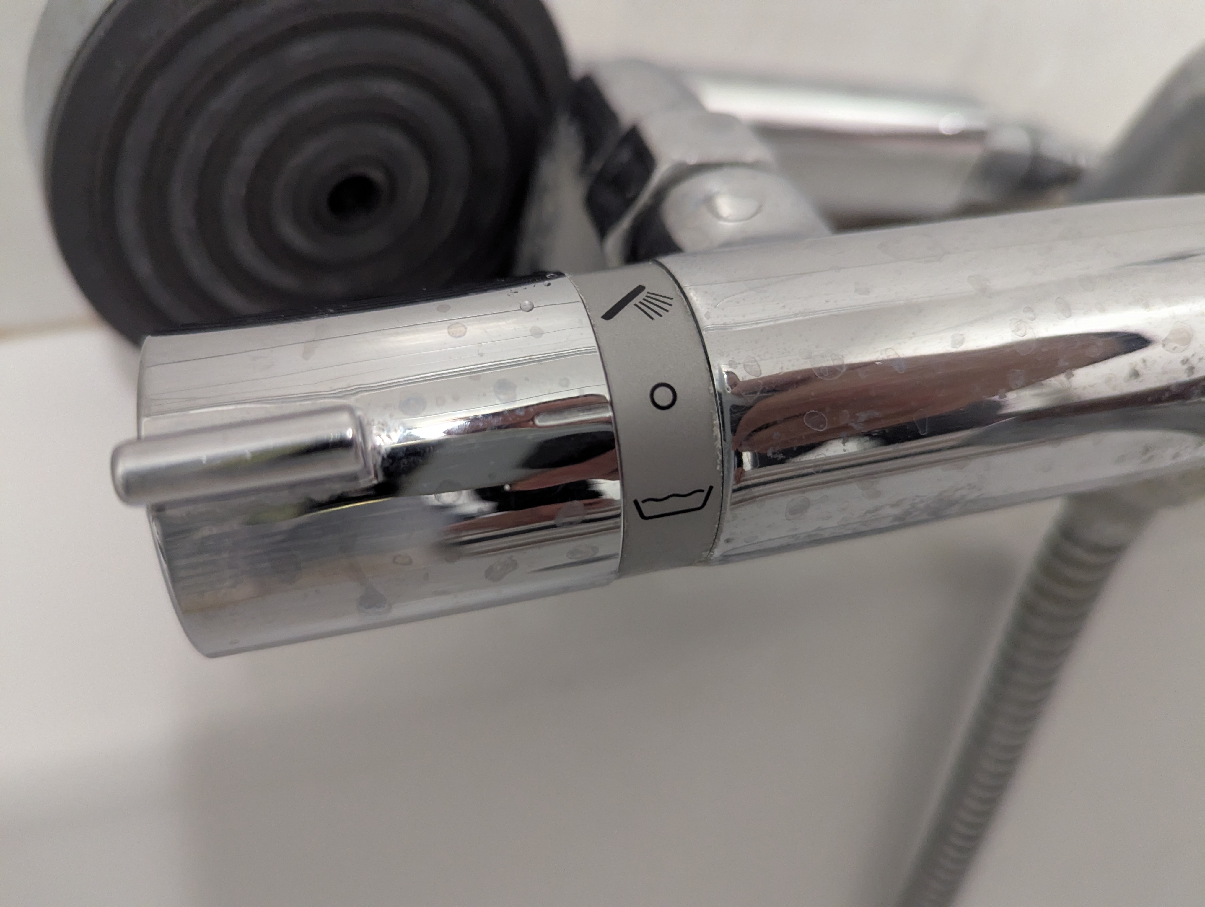

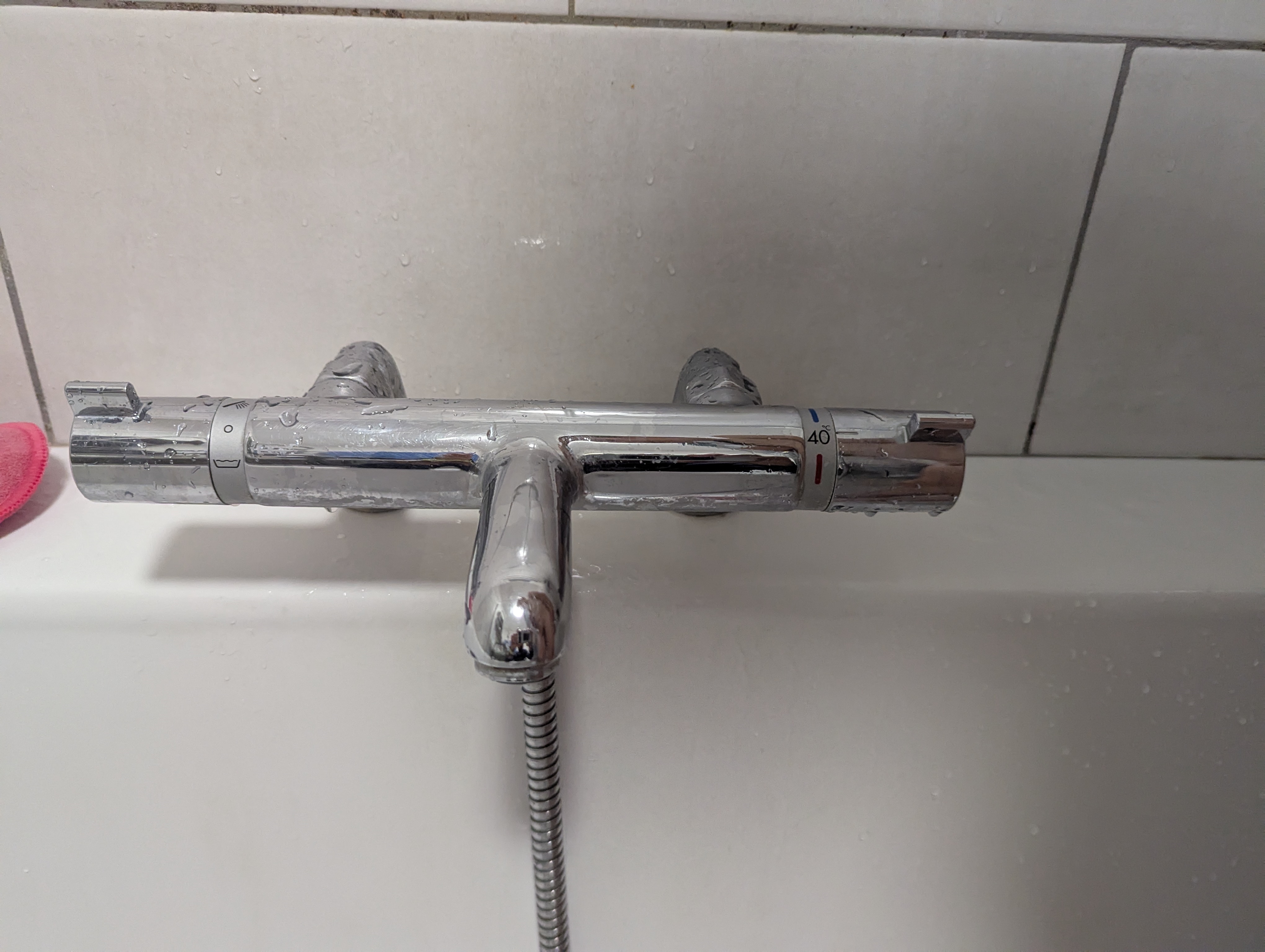

Finalement j'ai pris le deuxième pot, il ne manquait pas grand chose, plafond repeint !
2eme "chantier" de la salle de bain : décoincer le petit bitoniau du mitigeur de la baignoire qui me permet de choisir douche ou bec. Il gratte et est galère à activer. Le problème, c'est que je ne vois rien pour démonter tout ça (ni la cartouche thermostatique d'ailleurs). Une idée de comment procéder ? Peut être en virant les bagues en plastique ?
Bien évidemment je n'ai pas trouvé la marque du matos pour chercher sur la notice sur le web...
Quelques photos ci dessous
Merci !

n°71830298
rosco
Posté le 05-11-2024 à 22:55:03  profilanswer
Il semble y avoir un petit téton en dessous du bouton, la vis de pression s'y cache sûrement, il faut faire sauter ce petit capuchon. Sinon ça pourrait être caché sous les faces de chaque côté si elles s'enlèvent, mais ça m'étonnerait.

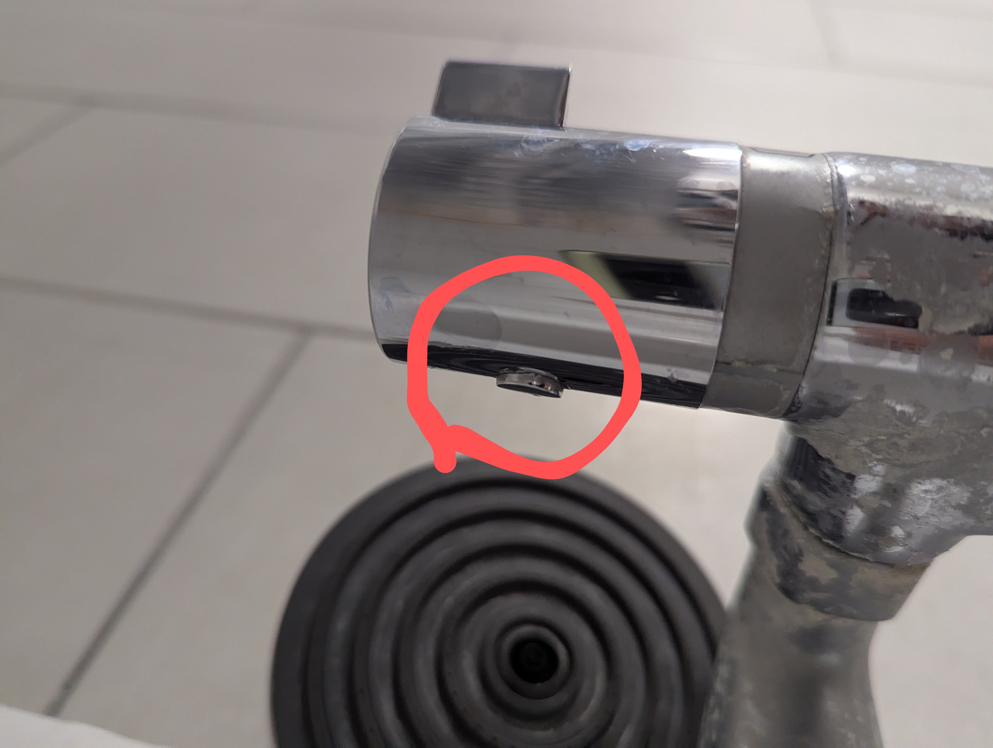

Phenix21
Posté le 05-11-2024 à 23:00:39  profilanswer
EDIT : C'est moi, ou y a un gars debout à oilp dans le reflet de la 1ère tof ? :o
Tu parles bien de ce truc entouré en rouge ?
https://rehost.diberie.com/Picture/Get/t/326288
Si oui, c'est justement le bitoniau en question qui déverrouille le mode douche, et qui est coincé en mode enfoncé là. Donc il faudrait le faire sauter ?
Pour l'édit, j'avais bien mes fringues sur moi en faisant la photo  :D  c'est le reflet de la main !
n°71830360
rosco
Posté le 05-11-2024 à 23:03:36  profilanswer
Oui je parlais de ce bitonio, du coup c'est pas ça. En général, c'est un petit capuchon à enlever et la vis est dessous.
n°71830402
rosco
Posté le 05-11-2024 à 23:09:16  profilanswer
C'est un Hansgrohe visiblement d'après une recherche avec Lens, donc les robinets se retirent en tirant dessus tout simplement en fait, comme ici https://www.youtube.com/watch?v=Gco9Hjt25AE

Phenix21
Posté le 06-11-2024 à 14:26:33  profilanswer
rosco a écrit :
C'est un Hansgrophe visiblement d'après une recherche avec Lens, donc les robinets se retirent en tirant dessus tout simplement en fait, comme ici https://www.youtube.com/watch?v=Gco9Hjt25AE
C'était exactement ça ! J'avais testé de tirer la commande, mais pas assez fort visiblement...
Petit nettoyage + grattage, et c'est reparti. Merci !  :jap:
