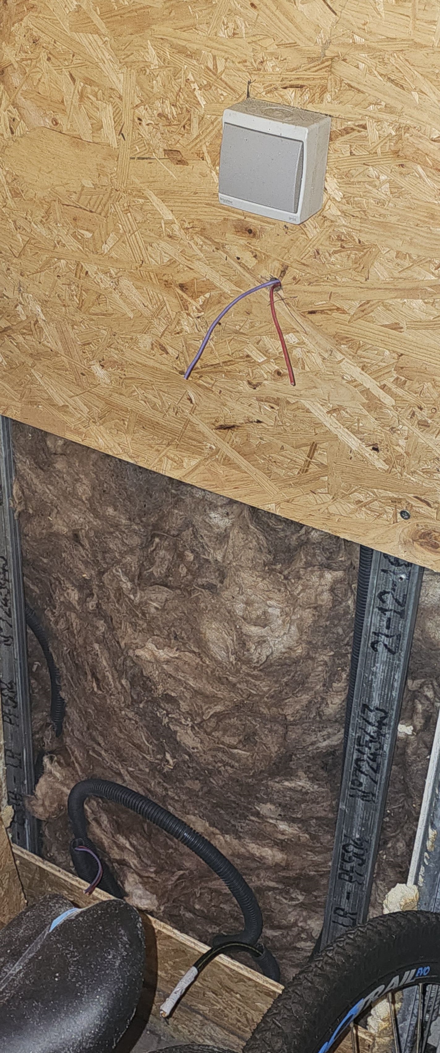

Cette année, j'ai eu un (deuxième  :o ) abandon de chantier. On a fait rénover des pièces, et j'en avais profité pour demander à installer des extracteurs d'air dans 2 pièces (j'en avais parlé ici à l'époque)
Les gars ont bien taffé sur quasiment tout, mais à la fin ils ne venaient plus du tout terminer cette partie, et ne répondait plus aux appels.
Apparemment ils n'avaient même pas payé l'électricien qu'ils sous-traitaient, qui me harcelait donc pour que je le paye directement, alors que j'avais déjà réglé cette partie.
Comme je leur devais encore 800€, j'ai arrêté d'essayer de les faire venir pour terminer ces travaux, mais du coup ça n'est pas totalement fini... :D
Il reste les carottages (chiant) et les branchements des extracteurs, diamètres 10 et 15cm (je n'y connais rien en élec). Donc j'ai plusieurs questions :
- Pour le carottage, les machines coûtent super cher à la loc, et je ferai sûrement de la maÿrde. C'est de la brique rouge creuse 20cm (+ isolant mais ça devrait pas être chiant).
Il ne semble pas y avoir de scie cloche pour cela, si ? Il y en a pour le béton, mais donc est-ce adapté ?
Je peux pas sinon percer plein de petits trous, ou bien ça va être dégueu ? Ou je dois absolument chercher un artisan qui fera ça propre
- Pour l'une des 2 pièces, l'élec a déjà tiré tous les fils, mis dans le boitier de dérivation et s'est greffé sur l'interrupteur, il y a juste la gaine qui sort de l'endroit où il doit y avoir l'extracteur, donc ça devrait à peu près aller pour le branchement (faudra juste que je gère bien l'endroit du percage/passage de câble)
Par contre dans la seconde pièce, c'est moins avancé donc je dois comprendre quoi faire. Voici la photo :
https://rehost.diberie.com/Picture/Get/r/326042
Sous l'interrupteur (c'est la lumière du garage), j'imagine que c'est pour brancher un second interrupteur qui gérera l'extracteur, et que ce sont ces mêmes fils qu'on retrouve plus bas. L'autre gros câble (avec le scotch blanc) c'est l'arrivée j'imagine, qu'il a récupéré de je ne sais où. C'est d'ailleurs pas très safe car y'a du jus qui sort :o
Mais y'a 4 fils qui sortent de ce cable. La terre j'imagine je n'en ai pas besoin, j'utilise les 2 autres pour le branchement, mais le 4eme c'est quoi ? (désolé pour la noobitude totale)
Dans la plaque OSB il avait déjà placé un boïtier, comme ça je fais les branchements là, et je dois y placer un module Sonoff (qu'il ma piqué d'ailleurs je pense)

billgatesa​nonym
Normand, ex-Parisien.
Posté le 04-11-2024 à 17:54:23  profilanswer
djlemon a écrit :
...L'autre gros câble (avec le scotch blanc) c'est l'arrivée j'imagine, qu'il a récupéré de je ne sais où. C'est d'ailleurs pas très safe car y'a du jus qui sort :o
Si on a deux interrupteurs pour une même lumière ou un même appareil, alors on utilise des fils dit "navettes" pour le "va et vient". Ca pourrait expliquer le nombre de fils supérieurs à deux.
Pour être sûr, il faudrait tester la continuité :
1) Couper le courant général.
2) Avoir un voltmètre en mode testage de la continuité, ou en mode mesure d'une résistance, ce qui revient au même.
3) Toucher un bout du fil à tester avec une broche du testeur, et toucher l'autre bout supposé du fil, avec l'autre broche du testeur.
Si la distance entre les deux bouts est grande, il faudra bricoler une rallonge avec un grand fil et un domino ou un wago.
4) C'est continu si le testeur de continuité sonne, ou si le testeur de résistance donne une petite valeur.

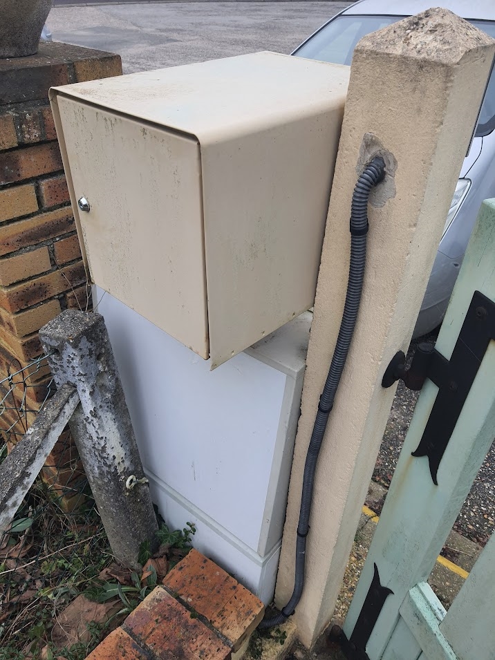

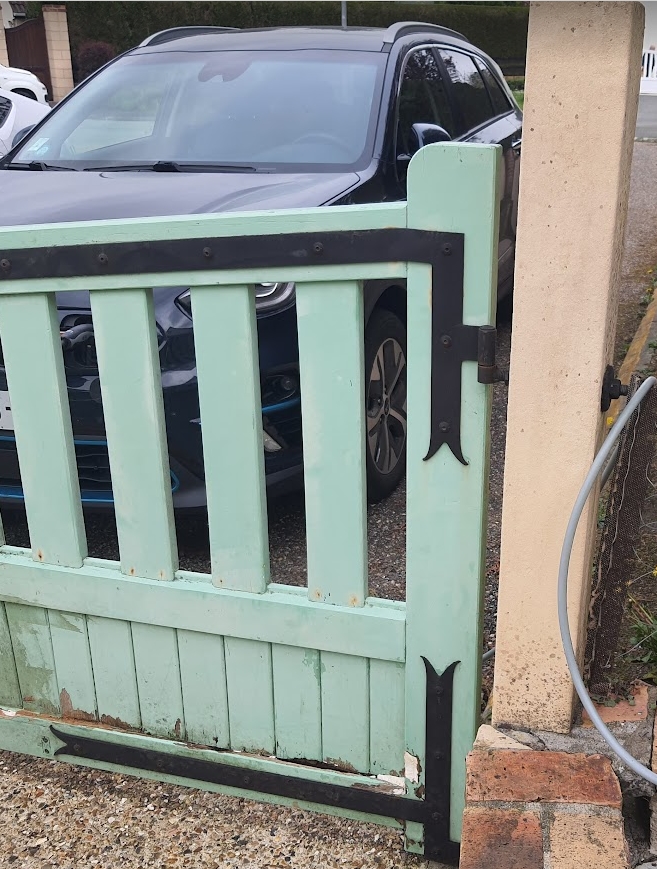

Hello question changement de portail.
J'ai un vieux portail en bois qui rend l'ame :
https://rehost.diberie.com/Picture/Get/r/326099
Je voudrais le changer mais je m'interroge sur les fixations aux poteaux :
https://rehost.diberie.com/Picture/Get/r/326101
https://rehost.diberie.com/Picture/Get/r/326102
https://rehost.diberie.com/Picture/Get/r/326103
Ils sont solide mais pas super large 12*12 sur 140 de hauteur.

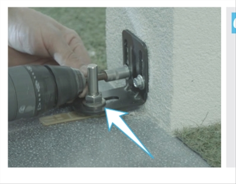

idéalement je souhaiterai réutiliser les fixations existante sauf que je trouve pas a l'identique.
En regardant  par exemple sur mistermenuiserie je vois que les fixations qu'ils proposent c'est chevillé aux poteaux
exemple
https://rehost.diberie.com/Picture/Get/r/326104
J'ai un doute sur la solidité, percer a 4ou 5 cm du bord en diametre 6 c'est jouable selon vous ?
Fini de lurker ! - Topic HFRCoin for the lulz : http://bit.ly/1eVZlr8 - Mon adresse en HFRCoin : 7jEYrxT2K7TxUgZM2dYbxUMBvUk7ivei2P

C'est des poteaux de clôture que tu as, pas des piliers de portail  :o
Je doute que ça tienne
Message édité par gimmeshelter le 05-11-2024 à 11:44:48
