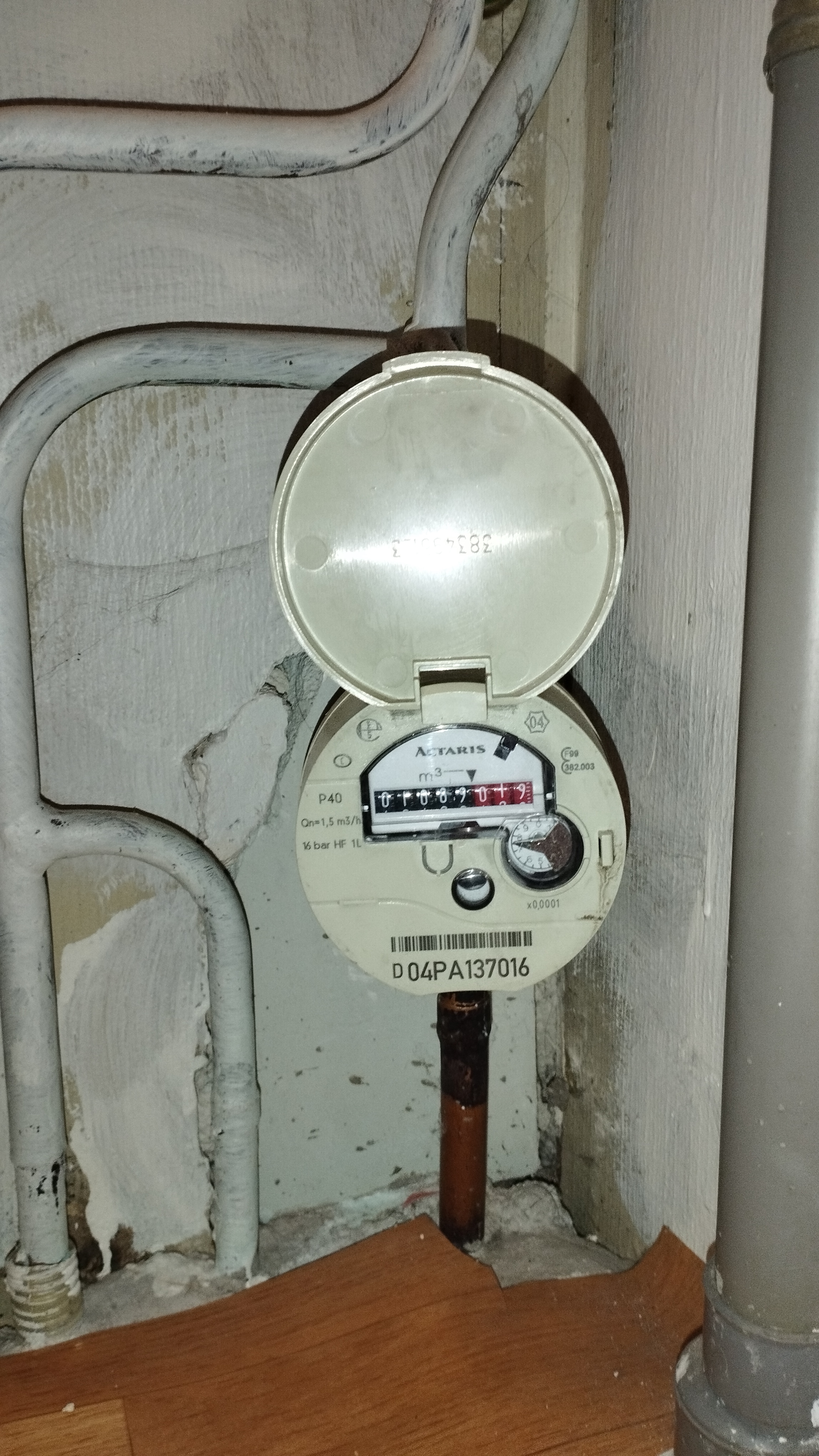

n°71805307
rionsnoir
Posté le 01-11-2024 à 21:06:32  profilanswer
arkrom a écrit :
pour l'eau froide t'as probablement une vanne de coupure quelque part, genre ... au cul du compteur :o
Du compteur d'eau ?
Car j'en ai un dans 'a cuisine et dans le placard du ballon...
Mais je sais pas a quoi ça ressemble

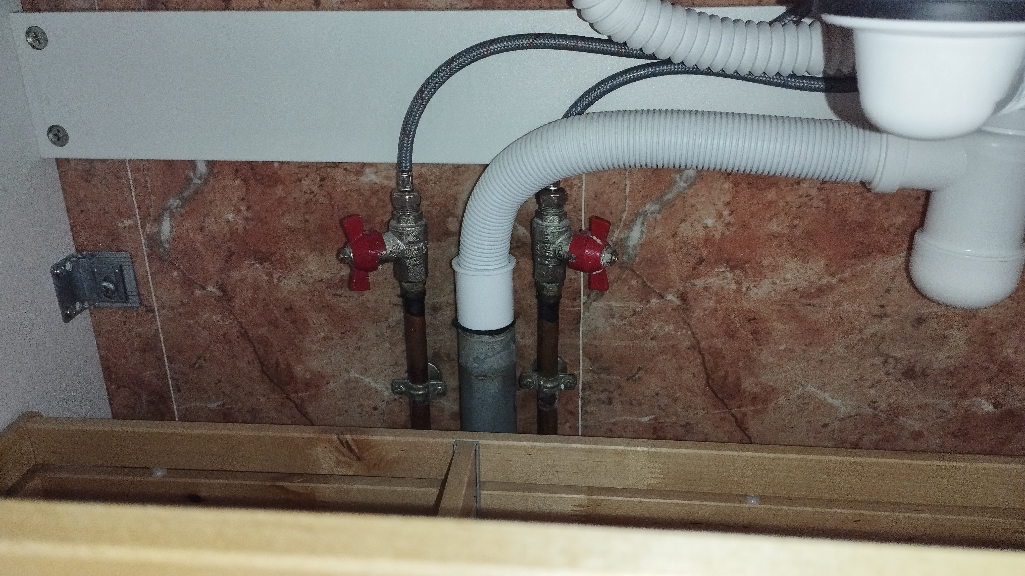

Merci pour les conseils par rapport au ballon.
J'ai beau regarder j'ai pas trouvé de vanne de coupure d'eau.
J'y suis retourné aujourd'hui, au niveau du robinet, toujours débit très faible, et au niveau de la douche, un débit cette fois très faible qui s'est tari.
A savoir que l'appart était vide d'occupant depuis juillet.
En photo, les vannes sous le robinet, le compteur au niveau du placard ou se trouve le ballon ( ou on voit via le moniteur compteur que l'eau passe bien il me semble) et enfin le ballon d'eau chaude https://rehost.diberie.com/Picture/Get/r/325505
https://rehost.diberie.com/Picture/Get/r/325506
https://rehost.diberie.com/Picture/Get/r/325507
Merci pour votre aide :jap:

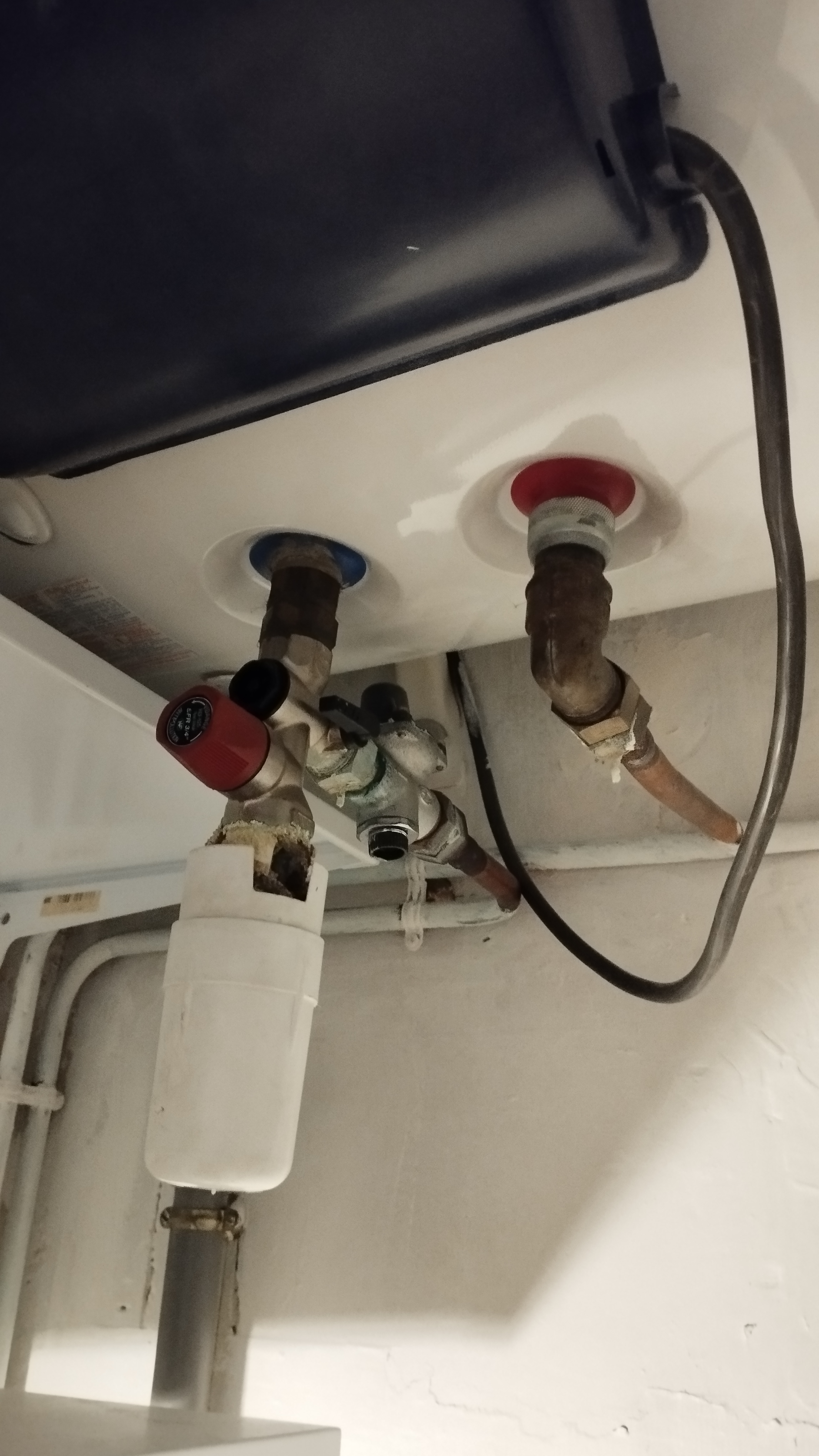

n°71808035
MaybeEijOr​Not
but someone at least
Posté le 02-11-2024 à 15:02:51  profilanswer

lyksyr
Posté le 02-11-2024 à 15:08:21  profilanswer
quelques pistes :
- regarder derrière le clapet du compteur, ça peut être un robinet à pointeau
- c'est un appart avec des parties communes, ce n'est pas rare que des vannes soient installées dans les placards des parties communes (souvent ça s'ouvre avec un gros tournevis plat), genre sur les paliers des escaliers. Ca permet, en cas de fuite dans un appart inoccupé, de couper sans défoncer la porte
- si c'est un contrat d'eau individuel (pas dans les charges), vérifier que le contrat est bien ouvert...

grotius
Posté le 02-11-2024 à 15:10:37  profilanswer
Démonte les mousseurs c est peut être colmaté.

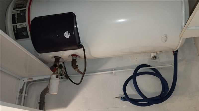

MaybeEijOr​Not
Posté le 02-11-2024 à 15:12:28  profilanswer
Je ne vois pas bien, mais au niveau chauffe-eau, pareil tu n'as aucune vanne ? Sur le groupe de sécurité du chauffe-eau normalement il y en a une, je ne vois pas bien, il y en a peut-être une noire à l'horizontale (position ouverte donc ok).
n°71808090
rionsnoir
Posté le 02-11-2024 à 15:15:10  profilanswer
https://rehost.diberie.com/Picture/Get/r/325512
Il me semble en effet qu'il y a une valve noire horizontale. Mais pr l'instant j'ai coupe l'électricité pour le ballon.
Pseudo Nintendo: Mik

Merci pour les idées :jap:
Il me semble n'avoir rien vu sur la pallierais je vérifierai demain (je ne suis pas encore sur place). Je vais essayer de contacter les anciens locataires également...
n°71808126
MaybeEijOr​Not
Posté le 02-11-2024 à 15:20:25  profilanswer
En amont de la vanne, on dirait un robinet pour réguler la pression, pour l'instant je n'y toucherai pas il doit être bien réglé. Comme dit, tant que tu n'as pas d'eau froide ailleurs, c'est que le problème ne se situe pas au niveau du ballon d'eau chaude.
Message édité par MaybeEijOrNot le 02-11-2024 à 15:20:41

Normand, ex-Parisien.
Posté le 02-11-2024 à 16:04:42  profilanswer
rionsnoir a écrit :
... le compteur...
Normalement, la vanne de l'appartement se trouve à côté du compteur.
Il pourrait y avoir un autre compteur, mais si l'appartement n'est pas immense, c'est peu probable.
La vanne peut se trouver dans un couloir de la cave.
J'ai vu ce cas pour un immeuble des années 1900 à Paris.
A la cave, se trouve le départ des alimentations en eau de tous les appartements au-dessus.
Chaque appartement à sa vanne, et il y a même une vanne générale pour couper tout le monde.
n°71808634
rionsnoir
Posté le 02-11-2024 à 17:22:08  profilanswer
Ah intéressant, car c'est de l'ancien. Et une fusion de deux appart. J'irai voir :jap:
