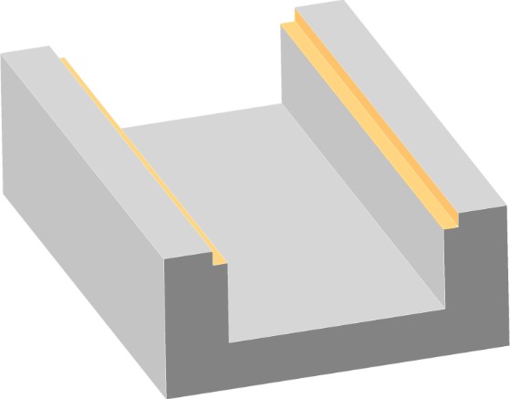

Je vais installer une grille caillebotis en galva avec cadre au pied d'un escalier :
https://media.adeo.com/media/1028369/media.jpg?width=650&height=650&format=jpg
Sur un cadre béton, mais avec une gorge pour installer le cadre, comme ici :
https://i.ytimg.com/vi/kJAOpFX0xZo/sddefault.jpg
La question est : comment faire cette gorge ici en jaune ?
https://caex.fr/img/reservation.d38bbd4.jpg
Le cadre du caillebotis pourra être scellé dans le béton, seule la grille sera amovible. Mais au moment de couler le béton je ne vois pas trop comment obtenir ce résultat :??: Ou alors en deux fois : la grosse partie basse d'abord, puis je pose le cadre une fois que c'est sec et je remplis les bord avec du béton frais ?

Planches de coffrage pour les montants verticaux, et mettre un tasseau contre les planches qui sera à retirer / péter une fois que le béton est sec?

Ca te donne la forme géométrique voulue, mais ça ne permet pas de sceller le cadre?
Pour le sceller, je ne vois pas comment échapper au béton en 2fois...

Effectivement.
Après je peux me contenter d'un collage avec Sika par exemple.
Je vais voir ce qui est le plus simple à mettre en œuvre :jap:

Ca doit fonctionner si tu mets le cadre métalique à l'extérieur des tasseaux avant de couler le béton.
Sinon, tu fais ça à l'ancienne/ne te fais pas chier, tu poses le caillabotis sans le cadre métalique autour.

Pourquoi vouloir sceller le cadre d'ailleurs ? Ou sans cadre comme proposé

C'est pour ça que j'ai parlé de le coller au Sika au pire.
Pourquoi mettre un cadre ? Je sais pas, je me dis que le frottement lors de l'utilisation sur un cadre fixe sera moins gênant que sur du béton brut et ça peut protéger les arêtes du béton. Puis sur ce modèle LM il est fourni et le lot reste moins cher que des caillebotis seuls sur d'autres sites, donc l'un dans l'autre :o
