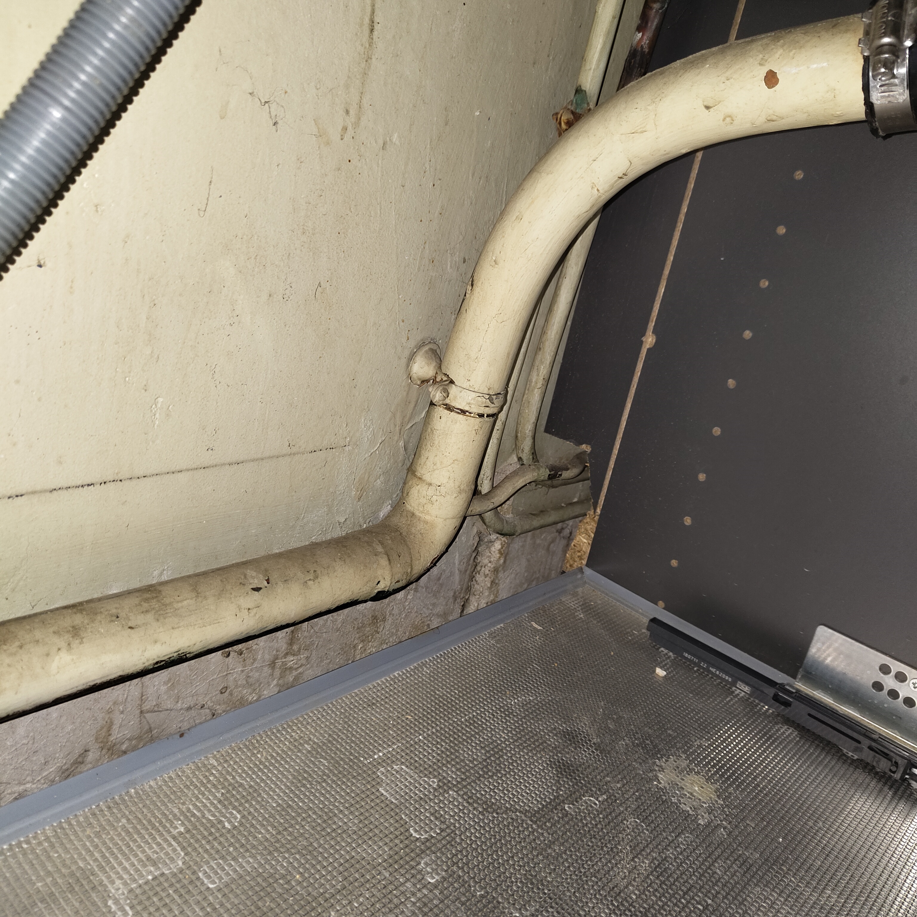

Posté le 15-10-2024 à 22:18:08  profilanswer
Après quelques années pendant lesquelles ce HB a fait son taff, je me lance dans un truc plus propre :o
Quelle serait la meilleure méthode d'après vous?
https://rehost.diberie.com/Picture/Get/r/321505
https://rehost.diberie.com/Picture/Get/r/321506
La partie couleur crème en arrière plan est en métal, d'où le HB provisoire dégueu a base de tuyau souple qui date de presque 5 ans :sweat:
Ce syphon Leroy merlin est pas des plus pratiques...
n°71709519
ratibus
Posté le 15-10-2024 à 23:07:02  profilanswer
Pourquoi remplacer si ça fait le taff ? :o

n°71709713
rosco
Posté le 15-10-2024 à 23:43:33  profilanswer
La garde d'eau dans le siphon est clairement trop énorme effectivement vu comment le tuyau souple remonte, pas étonnant que ça ne soit pas optimal. Sans parler du fait que ce genre de tuyau en accordéon accumule les cochonneries dans les cannelures avec le temps, y a rien de pire.
La tuyau métallique peut être coupé + bas histoire d'avoir une partie bien verticale ? Ca faciliterait bien les choses en remettant un siphon normal et un peu de tuyau PVC qui va jusqu'à ce tuyau sans avoir à faire des angles à la con.

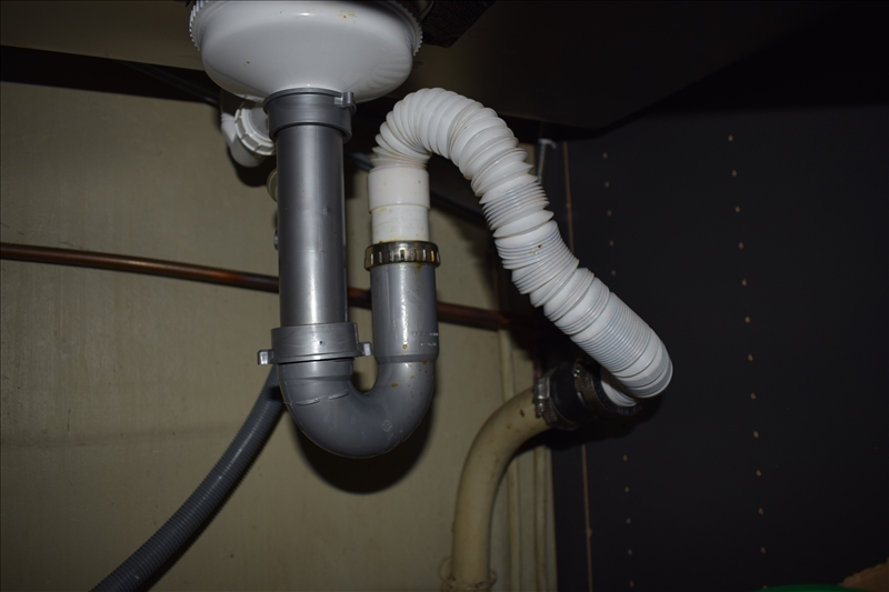

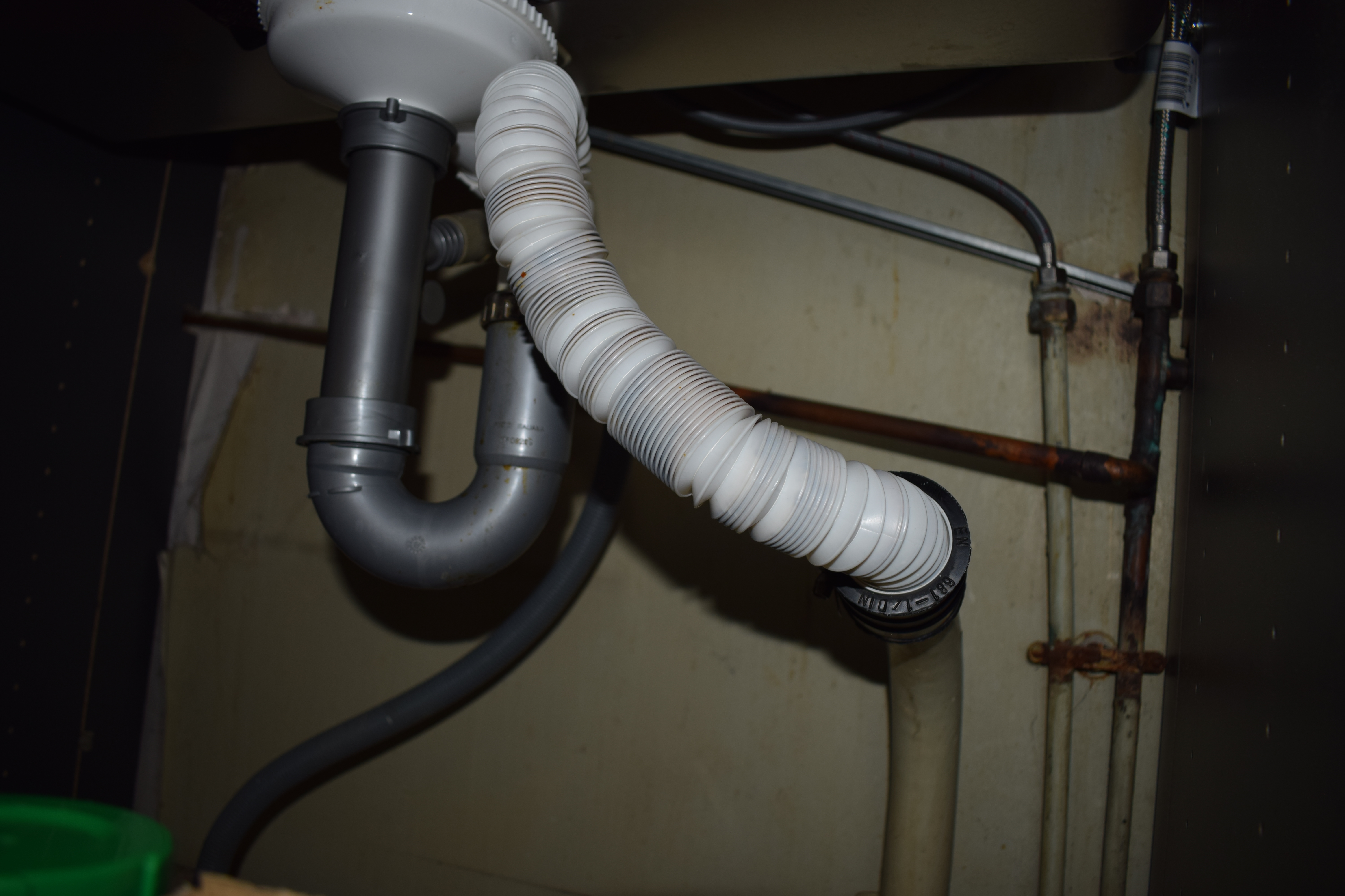

fegre
Voleur professionnel
Posté le 16-10-2024 à 08:04:27  profilanswer
Oui y'a facilement 10cm :lol:
Il n'est jamais vraiment vertical c'était probablement aussi ce qui m'avait décidé à laisser ce manchon de merde et me monter dessus :o
https://rehost.diberie.com/Picture/Get/r/321539
Mais sur la fin y'a peut être moyen de rattraper l'angle avec le PVC ? Par contre je ne connait pas le diamètre intérieur de ce tube, je sais pas si je pourrais y enfiler un manchon mâle PVC pour éviter de remettre ce manchon à compression...
J'avais dans l'idée de faire comme sur ton schéma oui, raccourcir pour gagner de la place dessous et partir en direction du mur pour longer

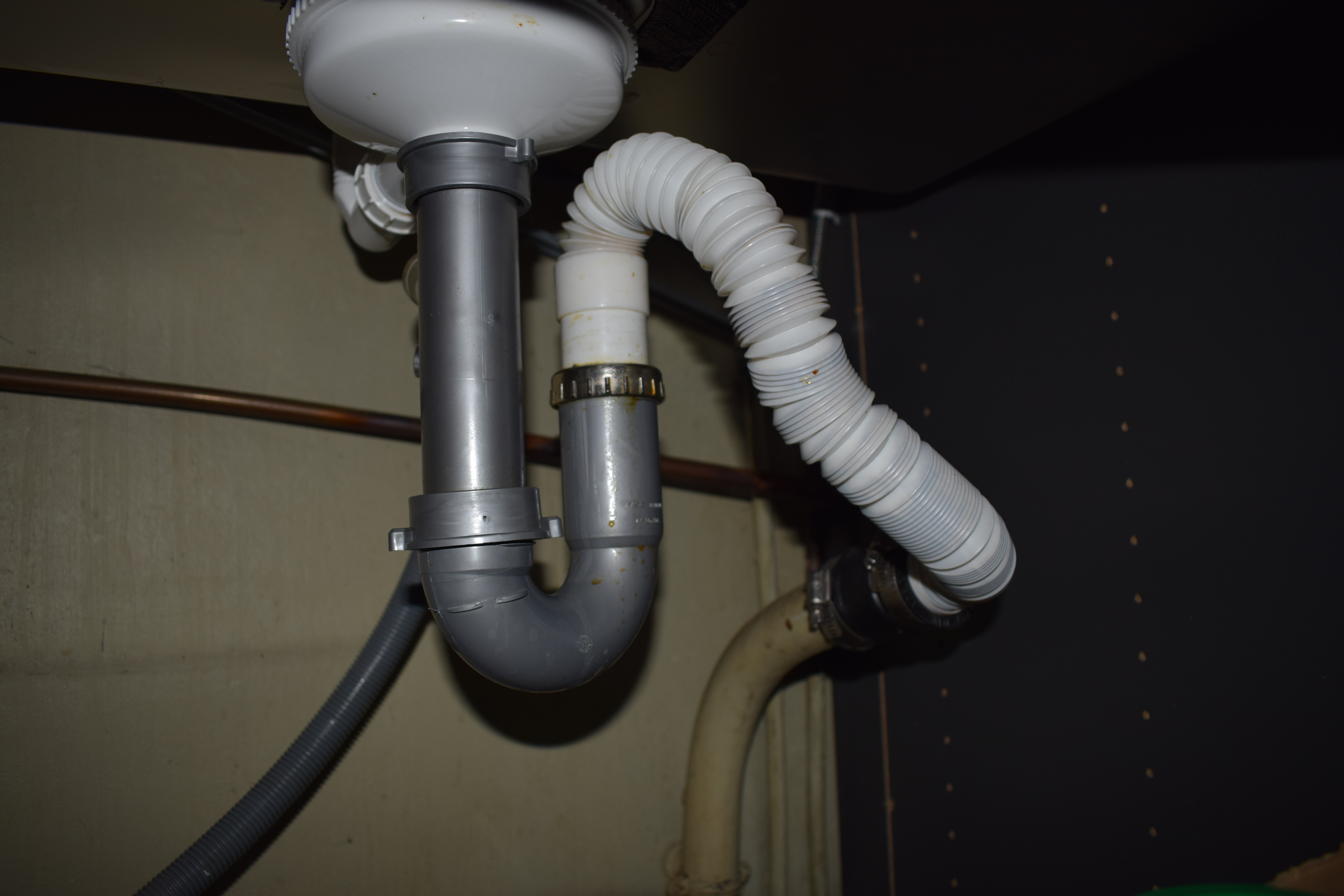

n°71710799
berlo
dubitatif
Posté le 16-10-2024 à 10:05:14  profilanswer
un manchon souple avec collier.
https://i.imgur.com/dkTqOXYs.png
edit : tu n'es pas obligé de mettre le siphon sous l'évier, tu peux le déporter le long du mur pour gagner en place aussi.
Message édité par berlo le 16-10-2024 à 10:07:56

fegre
Posté le 16-10-2024 à 10:19:10  profilanswer
Oui donc pas le choix de laisser une merde comme ça dans tous les cas... Ça ça m'emmerde un peu quand même
Pas besoin de déporter le siphon non plus, j'ai juste un seau qui bute dans l'actuel en hauteur, le raccourcir de quelques centimètres suffira largement mais c'était une bonne idée ;)
breeder a écrit :
Suivant le diamètre du tuyau en cuivre, j'essayerai de faire rentrer le pvc dedans pour éviter une jonction bord à bord
Oui ça je vais le tenter par contre...
Voire même je me tâte à repartir de la colonne d'évacuation qui est pas loin sur la gauche finalement, ça me fait rajouter 1m50 de PVC mais si je peux ça sera plus propre

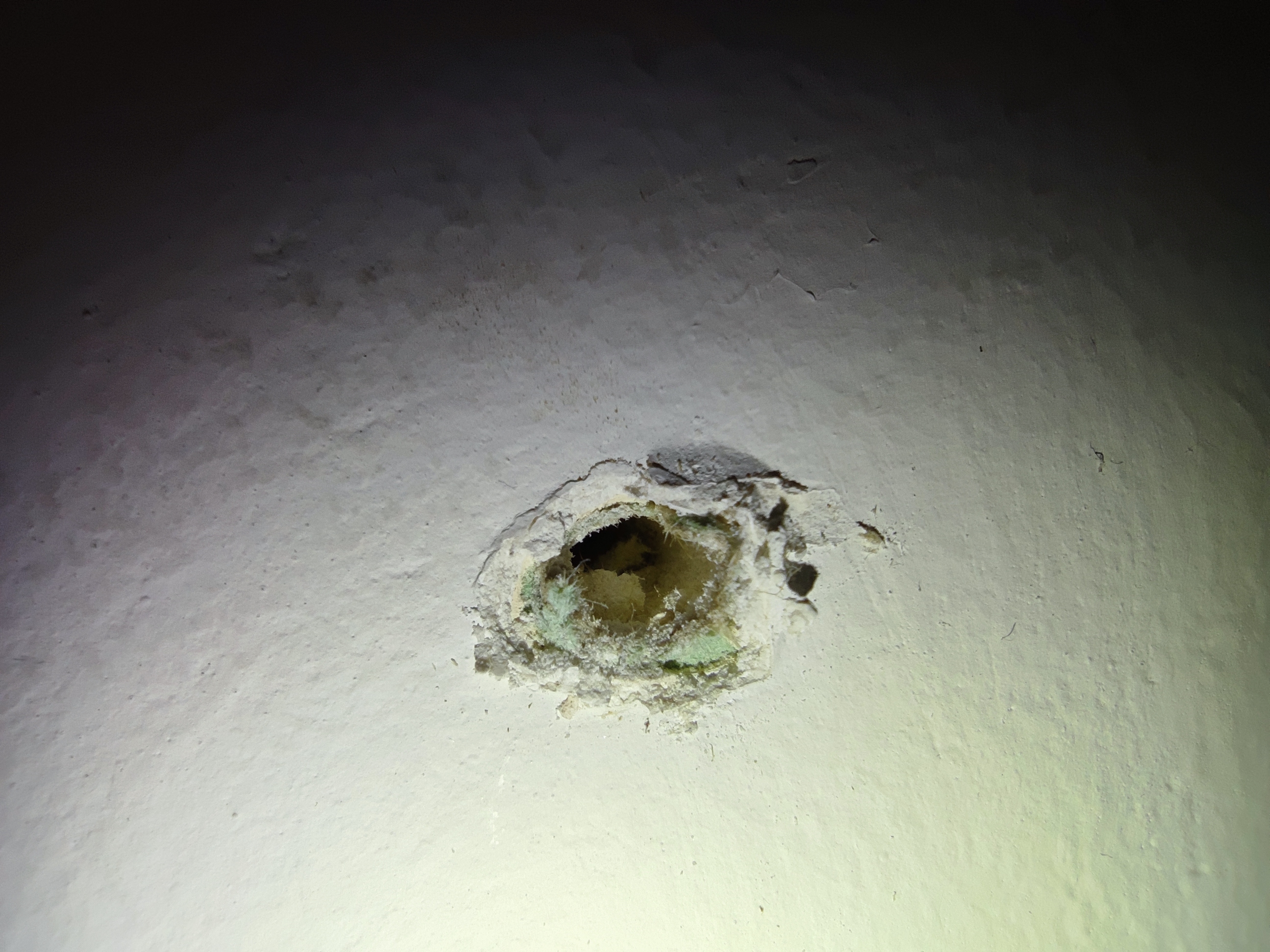

coco2782
Posté le 16-10-2024 à 12:18:50  profilanswer
merci pour vos reponses il y a deux semaines, le lave vaisselle et le meuble de cuisine bas sont bien installé.
Maintenant je voulais m'atteler au meuble de cuisine haut.
le meuble en question :
https://rehost.diberie.com/Picture/Get/r/321569
25kg donc 40kg tout chargé j'imagine
il tient par deux accroches qui ont toutes les deux 2 vis.
mon mur de cuisine ressemble à ça : (trou du mec qui avait installé le meuble bas précédent et qui a mis une vis directement dans le mur sans cheville)
https://rehost.diberie.com/Picture/Get/r/321568
quel type de mur est-ce ? quel type de cheville aurai-je besoin ?
J'ai l'impression que c'est un mur creux (en tout cas ça sonne plutot creux) avec du platre devant donc je comptais mettre des mollys https://www.molly-fixations.com/pro [...] lindrique/
néanmoins, j'imagine que les 4 mollys sur 2 attaches ne sont absolument pas suffisantes.
donc je comptais mettre 3 petites équerres en dessous du meuble pour le soutenir, chacunes fixée par 2 mollys.
est ce que ça vous parait être une bonne idée ? merci de vos retours pour un archi débutant en tout :)
