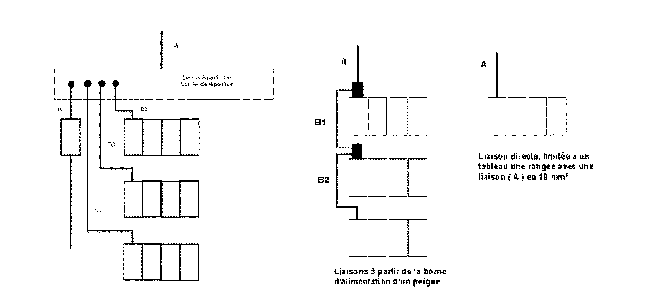

Dans le but d'installer une prise GREEN UP dédiée à la charge d'un véhicule electrique, je me lance dans une probable installation perso...
alors j'ai achété la prise green up :
https://www.leroymerlin.fr/produits [...] 57703.html
du cable en 2,5mm² rigide (longueur prévue : moins de 2 mètres)
voici le compteur électrique
et mes dessins farfelus :
https://image.noelshack.com/minis/2024/39/5/1727471544-img-9183.png
https://image.noelshack.com/minis/2024/39/5/1727471544-img-9182.png
1/ https://image.noelshack.com/minis/2024/39/5/1727471544-install.png
si l'idée est bonne :
Avec quelle section puis-je faire le repiquage ?
Egalement avec la terre en bas ?
enfin je ne trouve pas de longueur >30cm en 6² repiquage (une règle qui voudrait passer en plus gros ?)
2/ Tout pareil que 1/ mais j'y mets du 2,5mm² partout comme pour l'éclairage ext + PC garage ?
3/ Autrement, je pourrais me brancher direct sur le peigne de la ligne en bas ?
Je n'y connais rien aux normes.
Merci pour le coup de pouce
Message édité par cloud-777 le 27-09-2024 à 23:19:52

Le 2.5 mm² permet jusqu'à 20 A, donc ça passe car la prise est prévue pour 14/16 A, t'as peu de marge mais ça suffit vu le peu de longueur et l'unique élément sur la ligne. Au pire, tu prends un peu plus avec du 4 mm² (25 A) et basta. Pas bien utile d'aller sur du 6 mm² (40 A), c'est overkill. Tu fais tes câbles d’alimentation dans la tableau toi-même en achetant au mètre dans ton magasin, j'ai acheté du 10 mm² y a 3 jours comme ça pour modifier des choses ici. Tu prendras du semi-rigide si 4 mm², sinon en souple il te faudra avoir une pince à sertir et des ferrules pour brancher ça dans le tableau sans risque. La terre se met en bas avec toutes les autres, tout est commun, mais le fil vient de la prise (ton dessin est faux), pas du disjoncteur fourni.
Tu ne peux pas brancher sur le dernier peigne car c'est le disjoncteur diff Hpi fourni qui va gérer la sécurité 30 mA et la surintensité, tu ne dois pas mettre ton autre interrupteur différentiel 63 A avant. En plus, ce peigne monobloc ne fonctionne qu'avec du Resi9 chez Schneider, le Legrand n'a pas les trous au même endroit. Ou alors tu parles du peigne vertical à gauche qui lie les interrupteurs diff, auquel cas tu pourrais venir mettre tes câbles dans les emplacement vissés de la dernière ligne effectivement, mais c'est pas toujours bien car les surfaces de contact peuvent être un peu foireuses selon si c'est une ferrule sur une broche plate en cuivre ou 2 broches plates qui peuvent se gêner avec les épaisseurs de plastique qui les protègent à l'extérieur... Mieux vaut aller se repiquer sur les bornier de phase/neutre tout en haut du tableau avec un seul fil par trou.
Je serais curieux de voir l'intérieur de la prise pour voir comment c'est renforcé pour les contacts, les liaisons, l'épaisseur, etc. par rapport à une prise classique 16 A... Vais chercher si on trouve ça sur Google.
Message édité par rosco le 28-09-2024 à 00:48:05

Merci beaucoup pour ta réponse :jap:
Si pas de contre indication je vais mettre du 2.5 partout.
Ok pour la terre
n°71607818
https://image.noelshack.com/minis/2 [...] g-9183.png
https://image.noelshack.com/minis/2 [...] g-9182.png
1/ https://image.noelshack.com/minis/2 [...] nstall.png
Ton dessin est (presque) correct, 10mm2 (fil rigide ou souple avec embouts) depuis les collecteurs P/N vers le disjoncteur différentiel, ensuite avec un 3G2,5 tu pars du disjoncteur différentiel pour alimenter la prise GreenUp avec phase et neutre, le fils de terre étant connecté au collecteur du tableau.
Et tu en profites pour remplacer les fils en 1,5mm2 qui partent des collecteurs P/N par du 10mm2. C'est interdit en plus d'être dangereux.
@rosco : 6mm2 pour 32A, pas 40 :D

rosco
Posté le 28-09-2024 à 11:14:57  profilanswer
Ce sont les valeurs maxi pour les fil seuls que j'évoquais (et encore ça dépend si on parle de fil simple ou de câble car ça varie), pas le calibre à associer en amont pour le disjoncteur qui sera forcément moindre car il y a toujours une marge de sécurité à l'aval.
Fil 1.5 mm² -> I maxi de 20 A pour le fil -> disjoncteur de 16 A au maximum
Fil 2.5 mm² -> I maxi de 25 A pour le fil -> disjoncteur de 20 A au maximum
Fil 4 mm² -> I maxi de 30 A pour le fil -> disjoncteur de 25 A au maximum (plus trop utilisé)
Fil 6 mm² -> I maxi de 40 A pour le fil -> disjoncteur de 32 A au maximum
Fil 10 mm² -> I maxi de 60 A pour le fil -> inter/disjoncteur diff pour 40 A au maximum
Fil 16 mm² -> I maxi de 80 A pour le fil -> inter/disjoncteur diff pour 63 A au maximum
J'aimerais bien que tu montres le passage de la norme qui dit qu'on doit mettre du 10² dans les borniers P/N, ça n'a aucun sens si c'est pour alimenter 1 seul élément en aval qui n'évoluera pas et dont son fil lui-même en sortie est déjà à la même section. Ce n'est pas pour alimenter toute une rangée via un différentiel, car il alimente visiblement ses 2 petits disjoncteurs différentiels seuls à 300 mA et 30 mA au milieu à droite à 10 et 16 A pour l'éclairage et une/des prises extérieures, donc pas de souci de calibre dans l'absolu, hormis si la norme impose quelque chose d'obligatoirement + gros... Après, si on veut faire évoluer dans le futur, pourquoi pas mettre + gros en prévision pour ne pas tout refaire le jour J, mais c'est à peu près tout.
n°71608514
ryoo
Posté le 28-09-2024 à 12:05:34  profilanswer
OK je comprends mieux ton raisonnement  :jap:
Mais d'un point de vue normatif on adapte la section des conducteurs au calibre du disjoncteur.
Pour le passage de la norme je te donne ça quand je suis sur l'ordi.
Mais c'est bien imposé par la norme, il ne faut pas tenir compte de ce qui se trouve en aval de l'ID alimenté mais de ce qui se trouve en amont. En l'occurrence c'est le DB qui alimente les collecteurs P/N et les fils qui y sont connectés doivent pouvoir encaisser une éventuelle surcharge sans cramer.
Édit :
Le tableau en question se trouve ici (dans le sommaire sur la droite): E - - (informative) - Conditions de réalisation des liaisons dans les tableaux.
Concernant le tableau 10-1D cité en référence, tu pourras le consulter en cliquant sur Afficher le sommaire dans une page section 10.1.4.3.2 - Cas du tableau de répartition principal accolé au PANNEAU DE CONTROLE
Édit 2 :
Il y a un schéma qui colle parfaitement au tableau de cloud-777 (liaison B3) :
https://viewerbdc.afnor.org/Vars/French/FA059413/6062/8715469000/2016-01-01/1/FA059413_FIG30.png/default
Cette liaison renvoie au tableau 10-1F qui indique les sections minimales en fonction des circuits ainsi que le courant assigné max du disjoncteur.
En bref, rosco a raison sur ce point et cloud-777 peut faire la liaison en 2,5mm² depuis les collecteurs P/N vers le disjoncteur différentiel de sa Green Up et il peut aussi laisser les fils en 1,5mm².
Message édité par ryoo le 28-09-2024 à 12:52:47

n°71608910

rosco
Posté le 28-09-2024 à 14:46:36  profilanswer
ryoo a écrit :
Édit 2 :
https://viewerbdc.afnor.org/Vars/Fr [...] ng/default
Ah voilà, il me semblait bien qu'on pouvait si et seulement si c'est un élément unique à alimenter à partir du bornier général, et non pas le cas d'une rangée diff+disjoncteurs où là on est à 10² minimum en entrée de rangée selon ce qu'il y a avant. Après comme je disais, rien n'empêche de mettre un peu + gros pour un sentiment de sécurité accru ou si on prévoit une évolution pour le futur sans avoir à recâbler, car qui peut le plus peut le moins, mais il n'est pas utile de gonfler exagérément la section si on n'a pas besoin de cela. Mettre du 10² sur 50 cm pour un système unique qui coupera à 20 A quoi qu'il arrive, c'est donner de la confiture aux cochons, même si la norme ne l'interdit pas vu qu'elle donne des sections minimales et donc si on a un morceau de 10² qui traine, on peut l'utiliser si on veut.
Après, la norme évolue tout le temps, donc peut-être que c'était une nouveauté avec ce genre de nouvelle borne VE et que je ne savais pas mais là le tableau relatif à B3 est clair.
Message édité par rosco le 28-09-2024 à 14:48:44

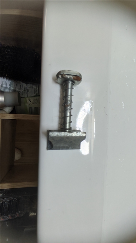

Bon bah wd40, du temps libre, un peu de tapotage directement sur le téton et il a bien voulu sortir
je sais que les têtes thermostatiques électroniques poussent le téton toutes les 3 semaines pour essayer de réduire ça.
