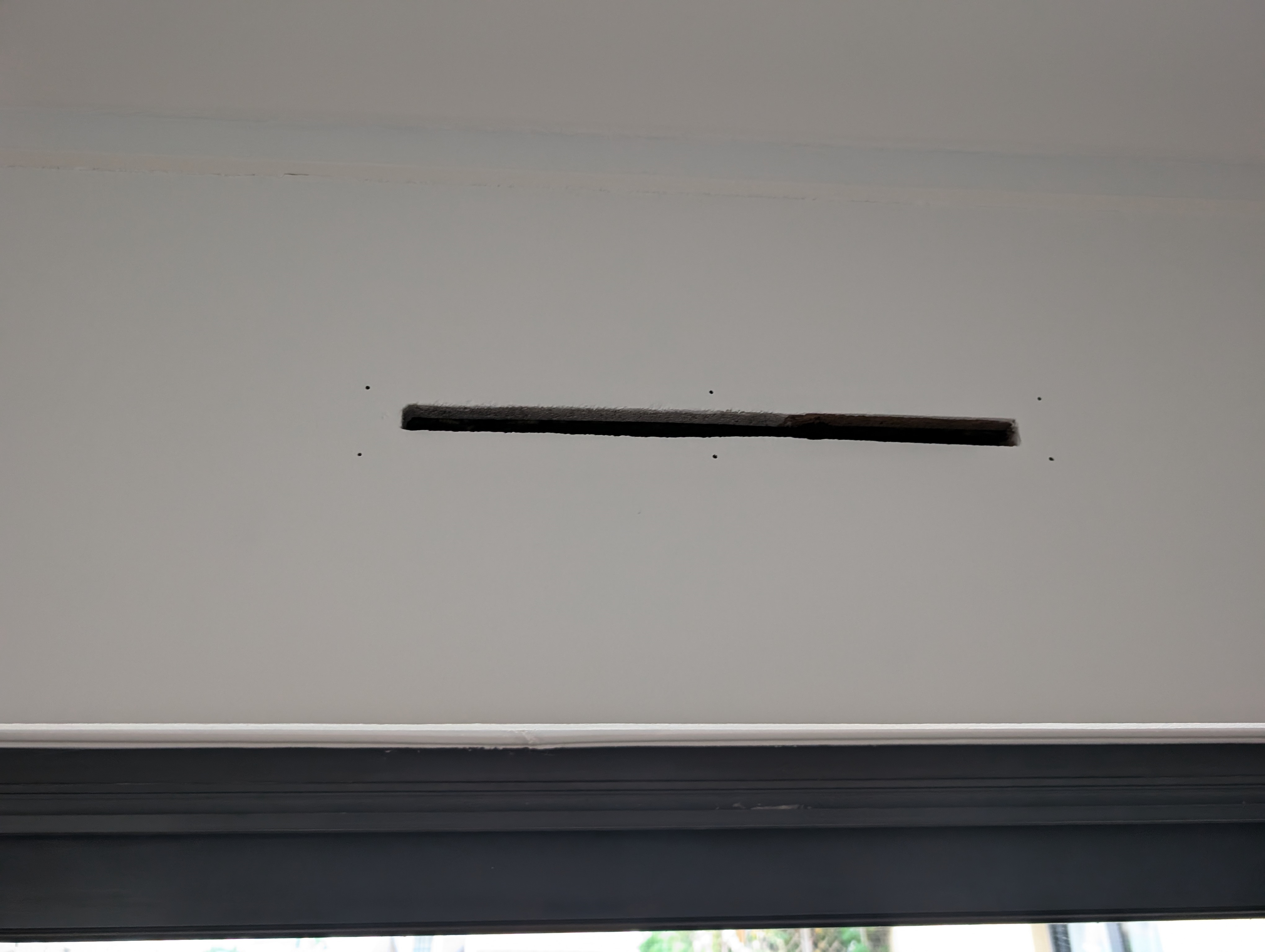

Hello tout le monde,
Après avoir refait à neuf notre appart, et avoir motorisé les volets, on se retrouve avec un trou d'aération dans les caissons des volets roulants.
Ça fait un courant d'air froid et désagréable l'hiver.
J'imagine qu'une simple grille de ventilation n'y changera rien ? On met du scotch dans la chambre des enfants mais j'ai peur que ça gêne l'aération globale si je le fais partout.
J'ai cru comprendre que des barres hygrométriques marchaient bien mais je ne sais pas quelle requête faire sur Leroy Merlin. Merci !
https://rehost.diberie.com/Picture/Get/r/317226

Posté le 25-09-2024 à 19:21:43  profilanswer
Il faut juste une entrée d'air avec un débit adapté qui dépend de ta vmc
n°71593648

Posté le 25-09-2024 à 19:25:52  profilanswer
Je ne vois pas trop le rapport entre la motorisation des volets roulants et les entrées d'air !
Il n'y avait rien avant ? Sinon c'est pas chez LM, faut que tu regardes côté bouche d'extraction ce que tu as comme référence, usuellement en entrée d'air hygroréglable c'est du 6-45 m3/h

colonelbur​ton
Posté le 25-09-2024 à 20:11:51  profilanswer
Ah merci, par exemple cette entrée d'air : https://www.amazon.fr/ATLANTIC-ATL0 [...] B07C1DHJGV ?

Electricien chez MOI 8-))
Posté le 25-09-2024 à 20:52:56  profilanswer
sinon les magasins genre CEDEO , etc...
C'est ce que j'ai fait car ici, sur ce sujet (bouches de ventilation), LM = misère.
j'avais acheté ce modéle là: https://www.manomano.fr/p/entree-ai [...] _id=162677
mais il faut d'abord savoir si tu as une VMC hygroréglable ou autoréglable?
