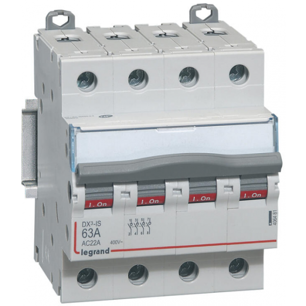

n°71620233
rosco
Posté le 30-09-2024 à 16:03:24  profilanswer
Dans tous les cas, un tableau doit pouvoir être isolé physiquement du reste du système peu importe l'architecture générale, c'est obligatoire, donc coupure réalisée via un interrupteur sectionneur, un disjoncteur (tout sauf unipolaire car ne coupe pas tous les fils) ou un différentiel par exemple qui permettent tous une coupure de tous les fils. On peut mettre un interrupteur sectionneur en tête de tableau avant le différentiel dans des tableaux domestiques pour servir de coupure d'urgence typiquement, mais c'est plutôt rare, c'est + pour des installations d'un certain niveau pour différencier les rôles, à voir avec la norme.
EDIT : ce genre de choses en tétrapolaire
https://www.elecdirect.fr/14978-medium_default/legrand-dx3-interrupteur-sectionneur-tetrapolaire-63a-406481.jpg
Message édité par rosco le 30-09-2024 à 16:06:25
n°71620266
