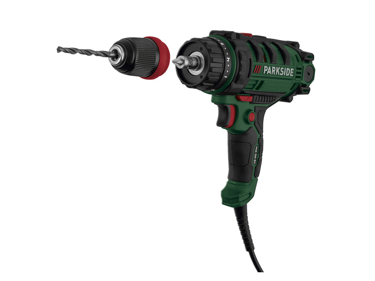

Sinon la visseuse à mandrin amovible, plus compacte  :sol:
https://www.lidl.fr/assets/gcp6d1597850d284c4c9eb3a365a39f47a5.jpeg

Laska- a écrit :
Bon, j'ai dit une bêtise sur la visseuse :o
Le lendemain de son utilisation, elle marche plus. Si on force trop sur un vissage, ça peut la casser.
Par contre, le format est extrêmement pratique.
Avoir un embout hexagonal, si en plus on a des mèches de perçage hexagonales, c'est nickel.
Maintenant, je vois 3 possibilités :
Une ultra-portable ultra miniature, mais qui risque de ne pas être assez puissante et d'être plus un jouet qu'un outil.
Une portable sans fil pour faire du perçage vissage, plus grosse et avec quand même le risque de manquer de pêche à cause du fait qu'elle est sur batterie.
La filaire dont même le modèle le plus basique (que je possède, dexter à 40 balles) est trop puissant pour faire du vissage de précision.
Est-ce qu'une ultra portable (la taille du poing ou à peine plus) peut être sérieuse ?
Si non, que peut-on trouver de sérieux mais le plus petit possible ?
Celle-ci pourrait convenir à mon budget :
https://www.amazon.fr/dp/B07GSD13P4 [...] rOG=1&th=1
Mais elle a l'air un peu grosse, et je trouve dommage de ne pas avoir un embout hexagonal fixe.
Vissage faut definir ce que c est.
Si tu veux visser du 4/5/6 dans des trous pré percer genre montage de meuble que tu pourrais faire au tournevis, un visseuse pure a 50€ suffit.
Mais si c est pour visser dans du bois plein, ou dans une cheville, il faut un truc avec plus de couple et que tu tiens dans une autre position et avec un reglage de la force pour eviter de casser l aglo par ex.
Si tu veux plus de couple einhell ils ont 10 ref,
https://amzn.eu/d/a6chysC
Z
Si tu veux juste visser à 45€ y a du bosch mais faut pas trop lui demander
https://amzn.eu/d/cujjjPo

Laska- a écrit :
Ce n'est pas pour percer justement, c'est une visseuse, et pour visser j'ai tout en hexagonal.
La bosch en 12V est jolie, mais elle a un couple à 30Nm.
C'est à peine 5 fois plus que la visseuse rechargée par USB-C que j'ai acheté pour remplacer l'autre.
Je ne pense pas que ça puisse desserrer une vis très serrée manuellement. Je ne trouve pas l'info mais pour une visseuse sans fil un couple de 50Nm c'est le minimum sérieux à mon avis.
Une perceuse filaire peut faire 900W et 3000 tours minute. Effectivement à 3000 tours minute ça fait un chiffre faible, environ 30 Nm. Mais quand la perceuse force, elle ralentit, et si on utilise toujours la formule puissance = couple * vitesse de rotation, on obtient un couple qui doit exploser. D'ailleurs ça peut détruire du bois, transformer une vis en mèche de perçage qui arrache tout sur son passage...
Après, la parkside, pour 40€ batterie incluse, si elle fait le taf, ça peut valoir son prix peut-être :)
Elle a l'air assez compacte aussi, mais bon, ne le sera jamais autant que les jouets d'amazon à 10 balles.
Pour le couple, 30Nm c'est déjà bien pour du bricolage.
J'ai déjà refais tout un plancher en vissant de la 4x60 dans des solives bien sèches sans problème ni préperçage.
C'est suffisant pour dévisser un context de bricolage.
Après, j'ai déjà vu des vis ne pas se dévisser à la péteuse pneumatique 1", bon ce n'était pas du M6  :o
Une vis ne va pas se tranformer en mèche de perçage, la tête va casser avant (sauf bois très tendre).
L'avantage c'est que la bosch a une durée de vie supérieur à une journée contrairement à ton avant dernier jouet amazon  :o
