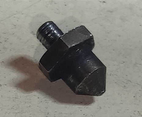

Quelqu'un aurait déjà vu ce type de vis en vente quelque part ? (Filetage sur la partie en haut à gauche)
https://www.zupimages.net/up/24/38/t9ah.jpg
" Mais putaaain... Mais les gars qu'est-ce qu'ils font quoi, ils développent un jeu quoi ils essayent leur truc là ? ils essayent ? ils s'voyent voyent pas qu'c'est d'la merde !? "

pion à visser ?
.  c'est tout

Ca sert de gond qui est vissé sur la porte de mon insert à bûches. J'essayais de voir si ça ne serait pas une pièce générique (utilisée pour d'autres fonctions).

Demande le catalogue du fabriquant  :jap: sinon faut sortir le pied à coulisse pour mesurer le filetage et tarauder ça toi même  :(

ou passer voir un tourneur avec ce qui reste de la pièce, ou un lycée technique......
