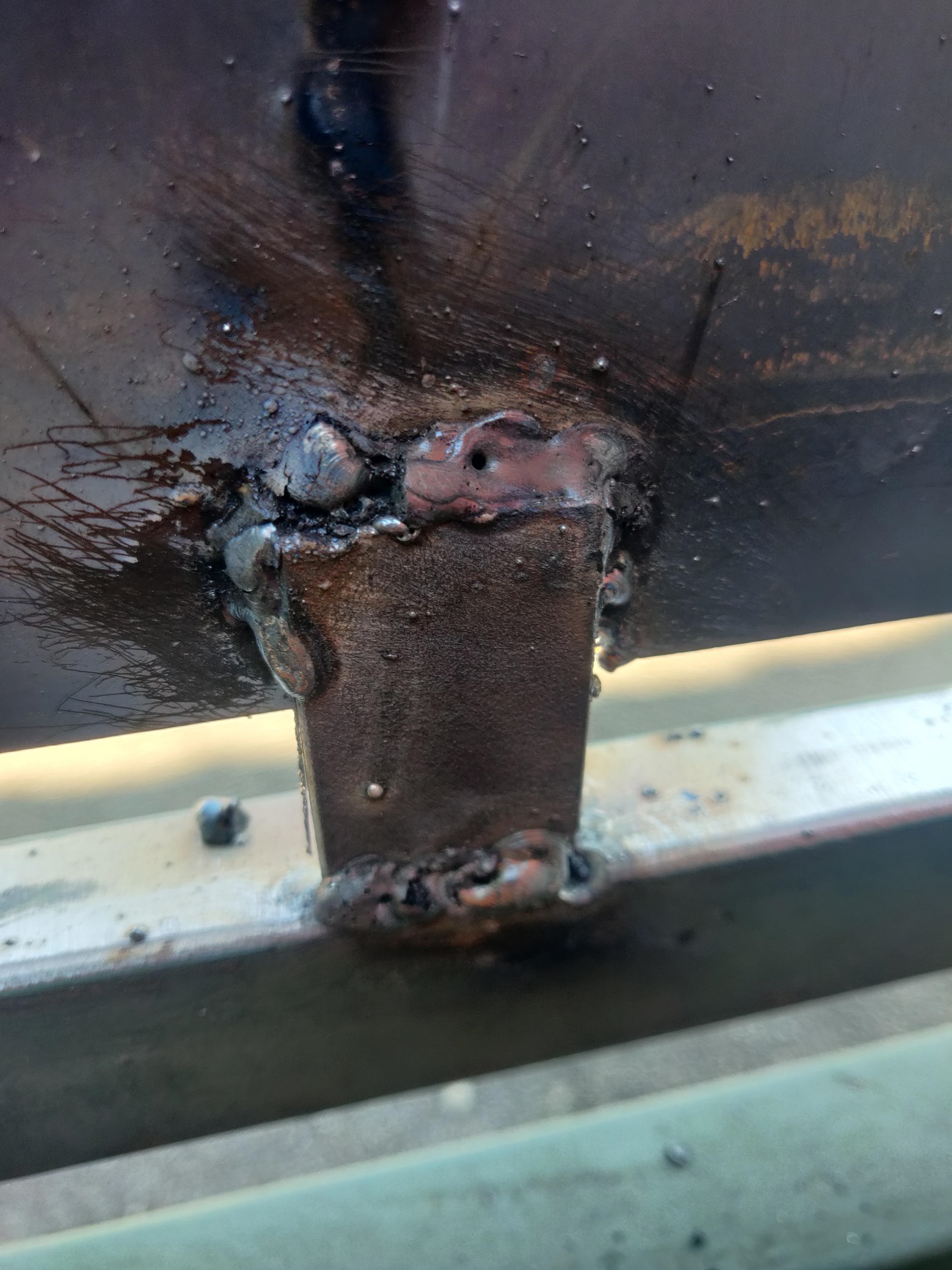

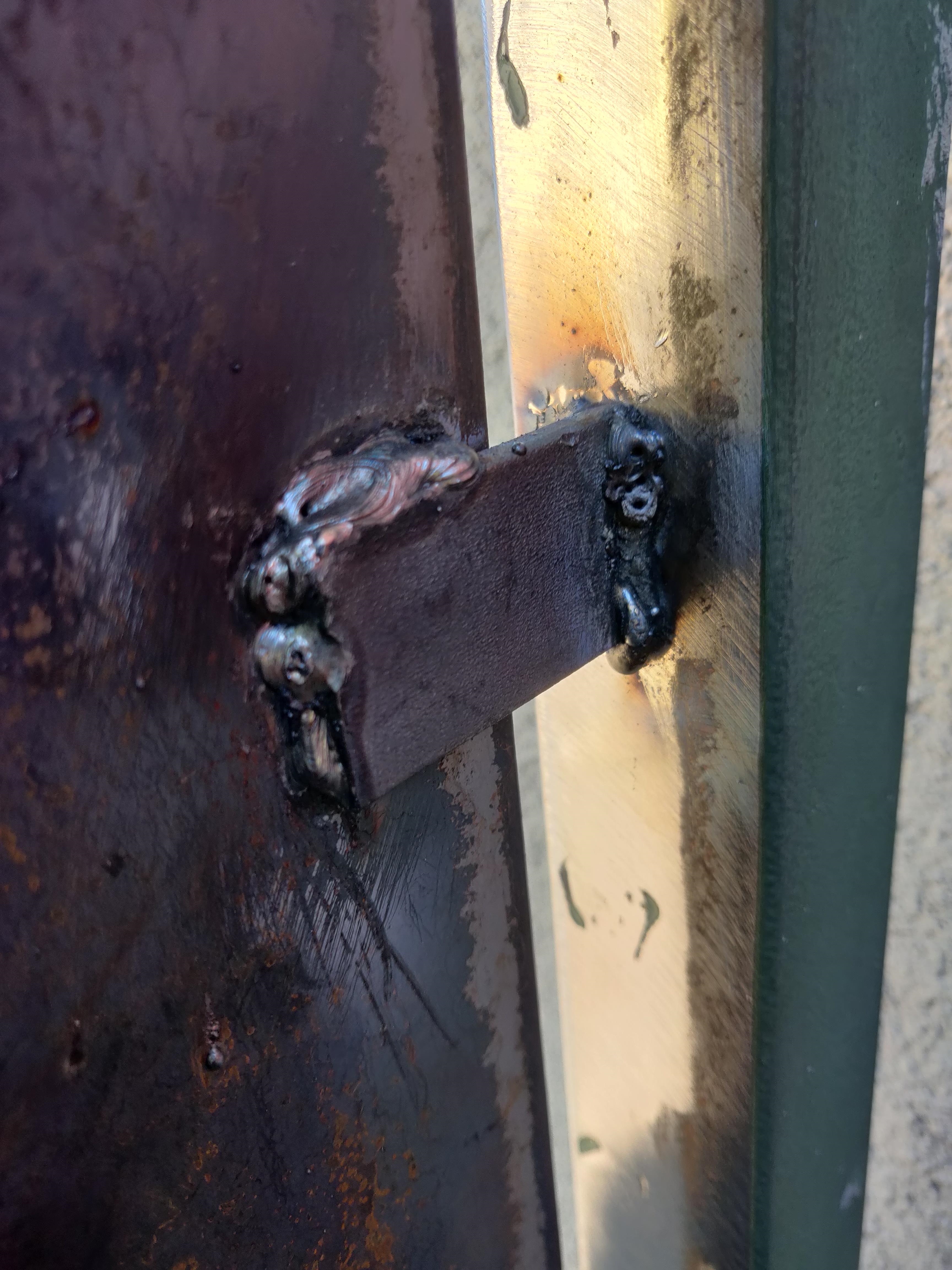

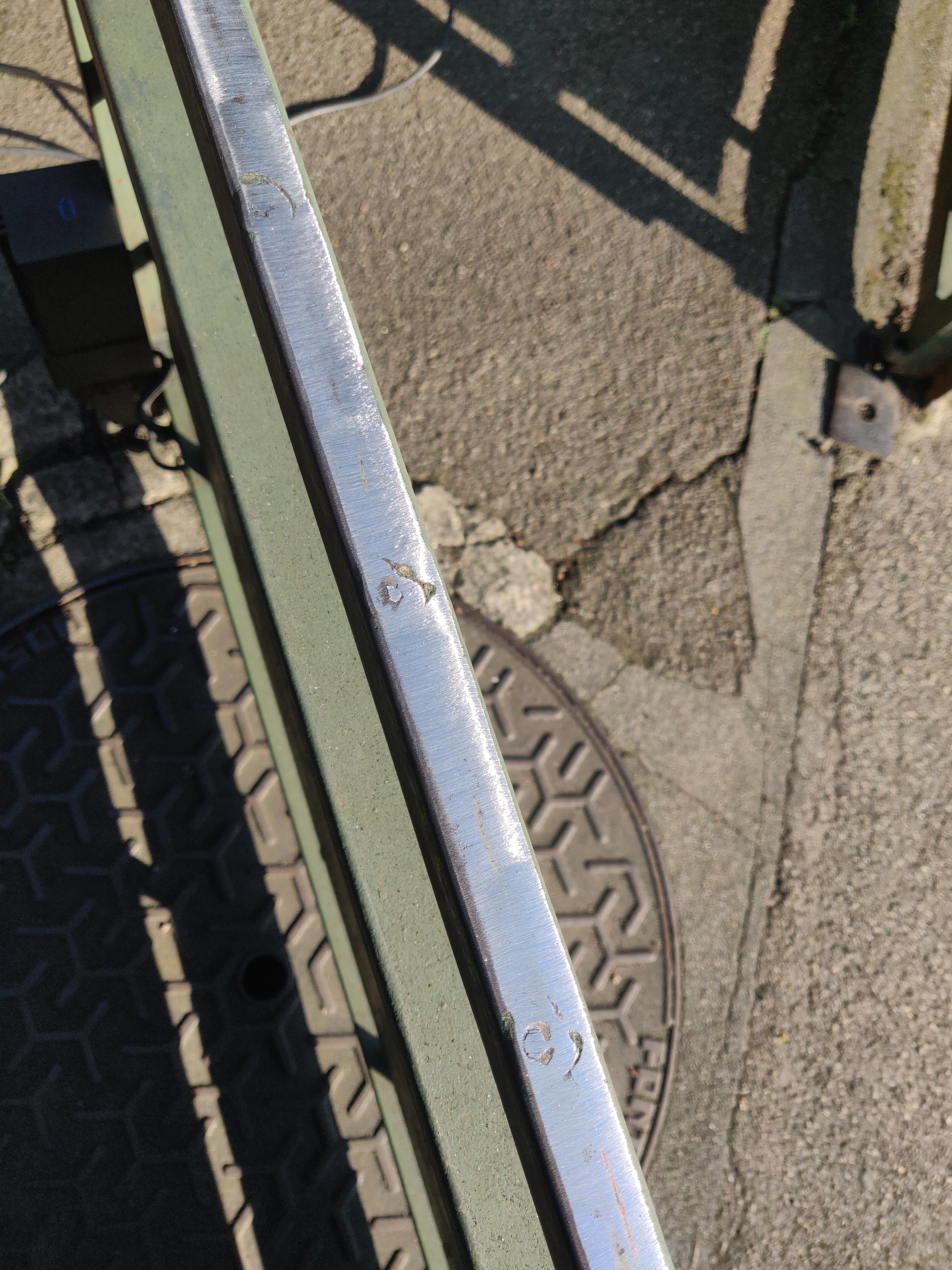

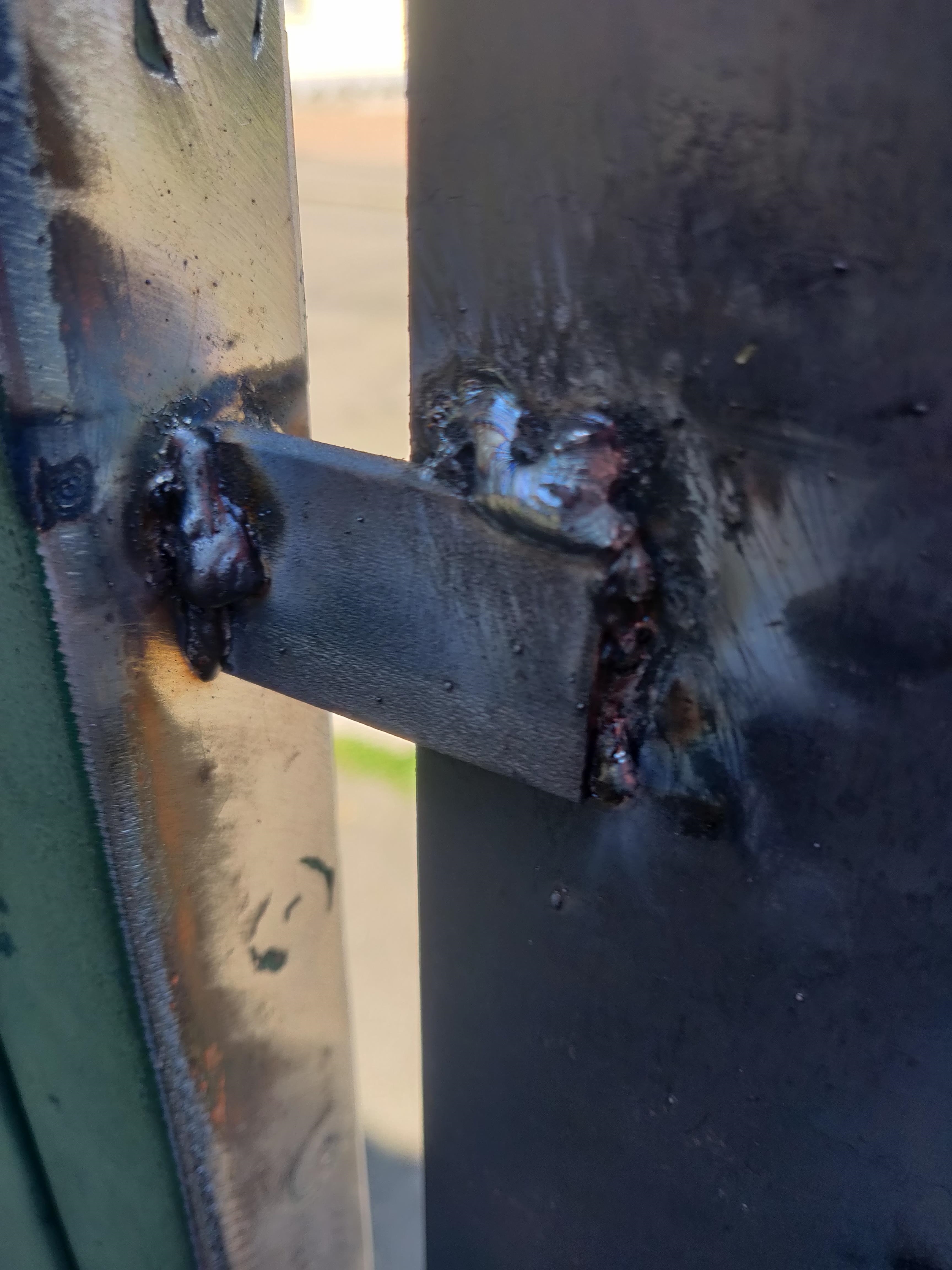

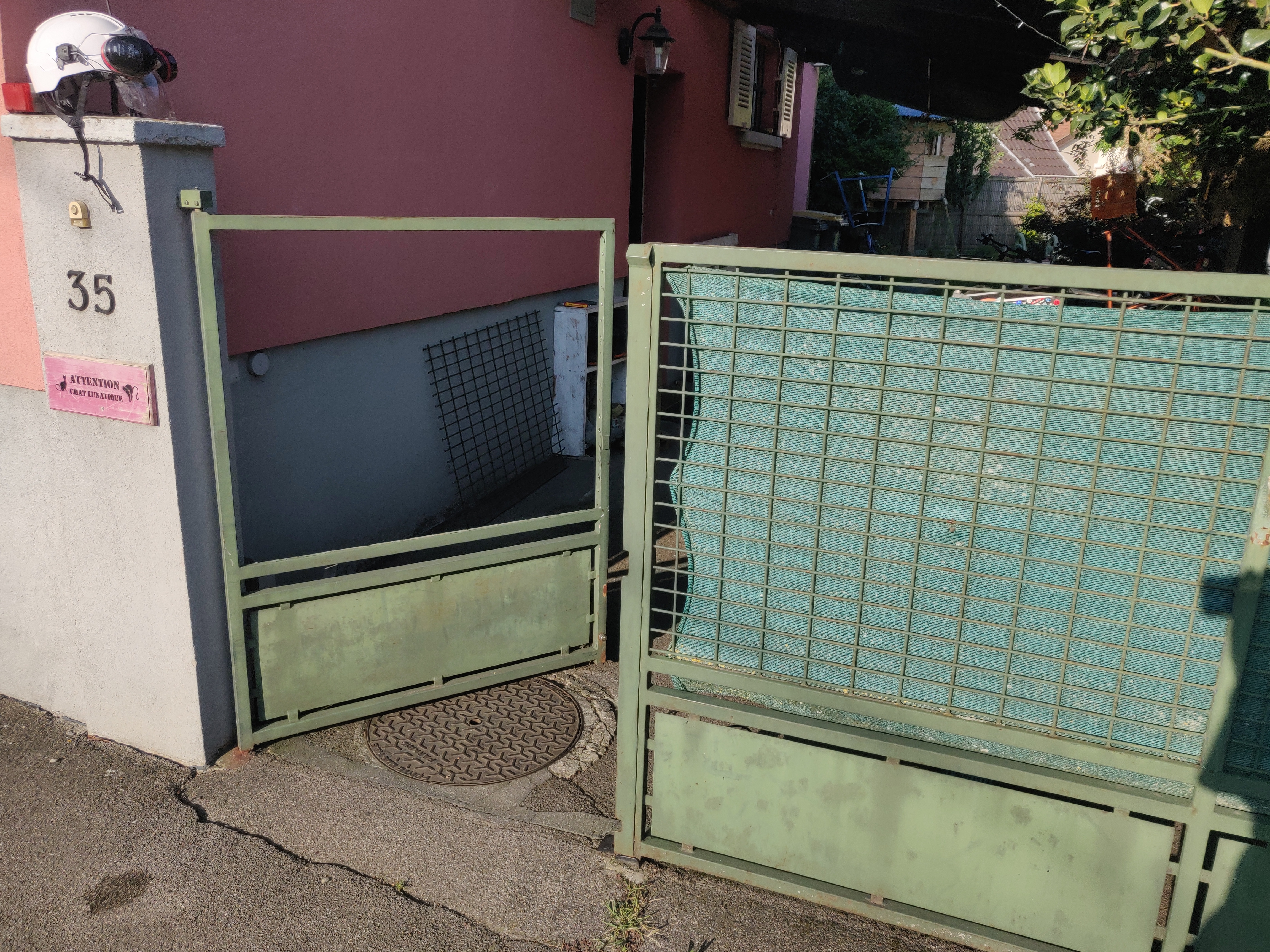

P***** de carnage j'ai sacrément perdu la main en soudure... :sweat:
https://rehost.diberie.com/Picture/Get/r/316075
https://rehost.diberie.com/Picture/Get/r/316076
https://rehost.diberie.com/Picture/Get/r/316077
https://rehost.diberie.com/Picture/Get/r/316078
Message cité 5 fois
Message édité par Jay Kay le 21-09-2024 à 13:56:55
n°71566396
nraynaud
lol
Posté le 21-09-2024 à 14:52:49  profilanswer
si t'as assez d'épaisseur, mets plus de courant.
edit: pour t'aider, tu peux essayer de mettre des points dans les coins (avec une baguette plus petite si tu en as), comme ça y'a plus de métal si tu arrives dans le coin un peu en panique parce tout est super chaud.
Message édité par nraynaud le 21-09-2024 à 14:54:51

n°71566864
tarpan66
Posté le 21-09-2024 à 16:17:12  profilanswer
L'électrode était pas un peu trop loin ?

Posté le 21-09-2024 à 18:51:49  profilanswer
Et des baguettes en bois, ça marcherait pas mieux?...:o

Posté le 21-09-2024 à 18:56:08  profilanswer
Ca ressemble à des surfaces mal préparées
Message édité par Natopsi le 21-09-2024 à 18:56:17

Natopsi a écrit :
Ca ressemble à des surfaces un soudeur mal préparées
[:moundir]

Posté le 21-09-2024 à 21:15:20  profilanswer
Pas terrible l'empreinte carbone d'un acier neuf sur un portail qui ne s'autodétruisait pas :o

otobox a écrit :
Ah oui, là t'as pas tes qualifs ! :o
Je soude pas assez souvent :/
