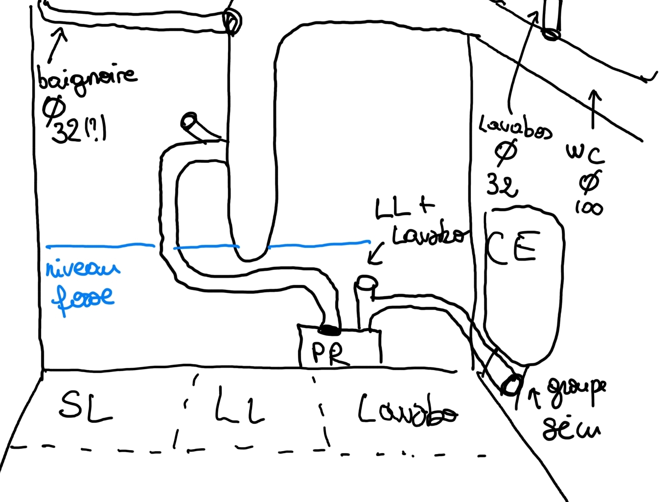

Un peu de plomberie ici.
Je suis confronté à une problématique assez récente depuis que j'ai aménagé en 2017.
Lorsque je fais un bain et fais couler l'eau, ça fait du bruit dans les lavabos qui sont à proximité (mais pas raccordé de la même manière).
Il me semble (mais j'ai un doute car je m'en rappelle plus très bien et ça fait un moment que j'ai pas retesté) que de l'eau remontait par les tuyaux.
Quand on tire la chasse d'eau, ça glougloute dans la salle de bain, et ça vide le siphon (pas tout le temps, mais de plus en plus fréquemment).
Quand la pompe de relevage se met en route, ça glougloute à nouveau dans la baignoire.
Ceci est raccordé à une fosse toute eaux.
Voici un schéma explicatif du raccordement au niveau de la buanderie, la sdb et les toilettes sont à l'étage dans des pièces séparées.
https://rehost.diberie.com/Picture/Get/r/295451
J'ai donc fait venir un plombier, et son premier constat, c'est qu'il manque une aération du circuit d'eau.
Il m'a proposé de tester en mettant un siphon avec aérateur au niveau d'un lavabo de la sdb pour essayer déjà dans un premier temps.
Chose faite ce matin, et quand je fais la chasse, ça fait une dépression et l'aérateur se met bien en route (on l'entend un peu siffler).
Mais ça glougloute quand même, donc j'en déduis que l'air aspiré dans le tuyau de 32 ne suffit pas.
L'autre option, serait de mettre en place une aération qui partirait du tuyau des WC et qui remonterait dans les combles avec un clapet qui s'ouvre au moment de la dépression.
Par contre, je pense malgré tout que le tuyau principal est bien encrassé, ce qui provoque une dépression plus importante que prévue.
Donc à mon avis, il faudrait faire les deux.
Qu'est ce que vous en pensez ?
Ca me parait cohérent comme solution.

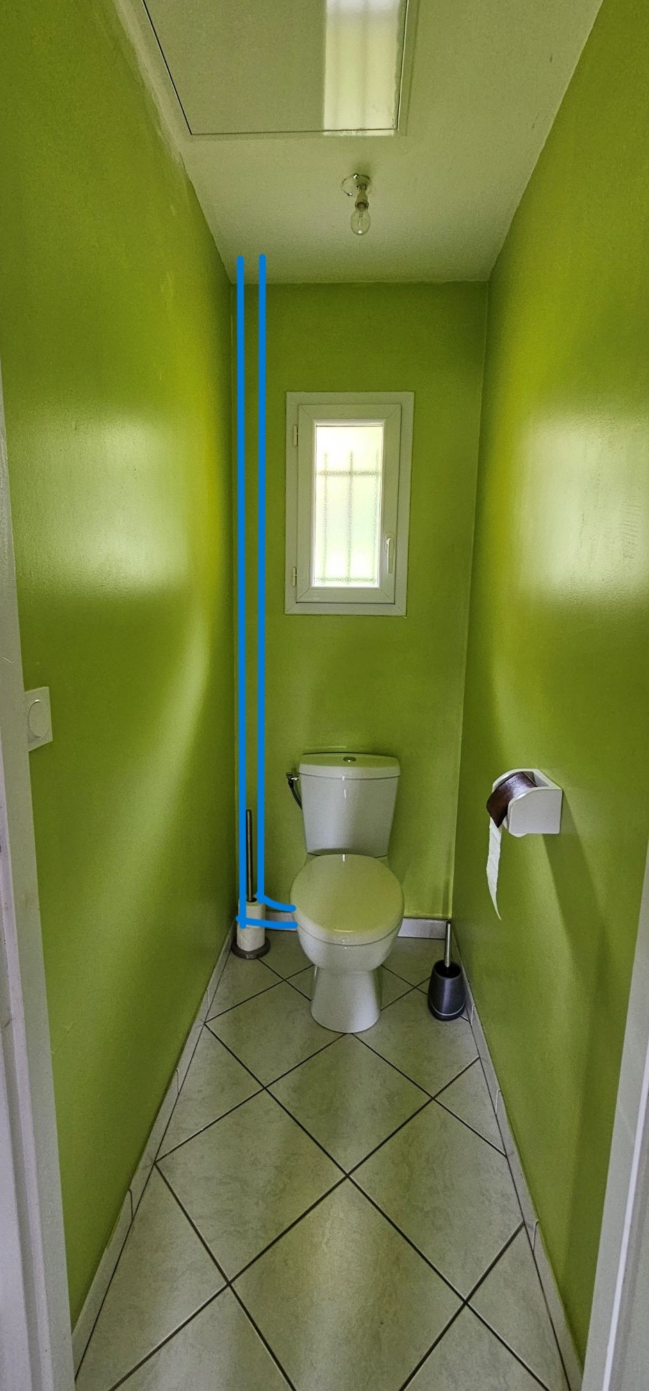

Question numéro deux.
Quitte à mettre une aération, c'est l'occasion de refaire les WC qui n'ont jamais été refait depuis qu'on a emménagé.
Il s'agirait donc de remplacer le wc par un wc suspendu, avec un caisson pour faire une tablette, et carreler les murs.
Il y a 1,5m de la porte jusqu'au fond, 0,89m de gauche à droite, avec 1cm d'écart entre la porte et le fond.
On remarquera que la fenêtre est Sheitan compliant, donc avec du carrelage, ça risque d'accentuer ce phénomène.
A vue de nez, vous pensez que ça représente un budget de combien pour refaire les wc comme décrit plus haut ?
Une photo des WC (un peu déformée, mais c'est du au zoom pour pouvoir tout prendre en photo), avec en bleu la proposition de l'aération (qui sera dans une cloison).
https://rehost.diberie.com/Picture/Get/r/295453
Merci !
n°70891791
Clarence B
Posté le 22-06-2024 à 14:23:46  profilanswer
J'ai vu ce même problème chez des amis. Ca a été résolu avec une mise à l'air sur la ligne des toilettes (env 20cms au dessus du niveau de l'évacuation). En revanche la mise à l'air est restée locale par impossibilité de tirer un conduit dans les combles.
A ce jour, ça n'a pas posé de soucis.

nucl3arfl0
Better Call Saul
Posté le 22-06-2024 à 14:57:32  profilanswer
Merci du retour :jap:
J'ai la possibilité d'aller dans les combles ou sur le toit, mais le plombier n'ira pas jusque sur le toit, je dois faire venir un charpentier si je veux aller jusque là.
Mais dans les combles ça ira bien. Le tuyau serait encastré à côté du bâti pour le chiottes suspendu.

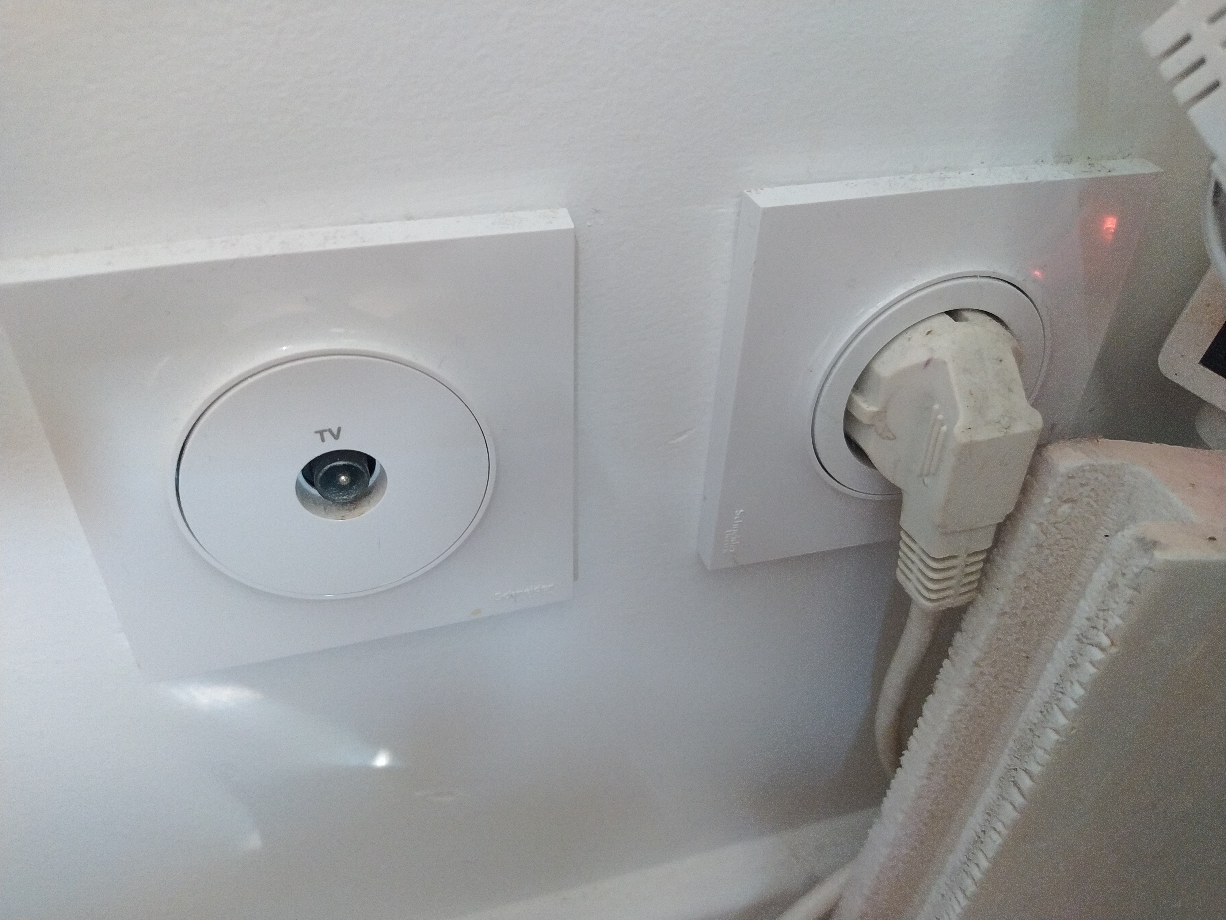

Bonjour,
J'aimerais enlever la prise antenne TV et mettre une prise de courant à sa place. C'est pour alimenter un futur volet roulant en repiquant la prise de courant. (c'est en rénovation) https://rehost.diberie.com/Picture/Get/r/295602
Sachant que les deux prises ne communiquent pas, il faut que je fasse un trou pour les faire communiquer. Comment puis je faire ?

toutsec a écrit :
Bonjour,
Quel matériau du coup ?
Car si ça ne communique pas c'est que c'est pas du placo à priori.

mxpx
Posté le 22-06-2024 à 22:56:43  profilanswer
toutsec a écrit :
Bonjour,
Tu casse et tu mets ca ?

toutsec a écrit :
Bonjour,
 Si placo , tu passe derrière.  Si mur plein  t'as perdu  :O
Faut soit retirer le câble coax et l'utiliser pour tracter un 3g1.5 à la place soit faire une saignée entre les deux boîtes ( le trou en diagonal d'une boîte à l'autre j'y crois pas )

toutsec
Posté le 23-06-2024 à 08:08:11  profilanswer
Oui c'est mur plein en plâtre.
Tu mets 3 prises au lieu de deux, tu as juste à casser entre les deux prises actuelles et sans doute un peu plus large
Tu fais une saignée entre les deux prises avec une meuleuse, tu passes les fils dans une gaine annelée, tu recouvres le tout de plâtre puis lissage puis peinture.
Bonne idée;  pas de prise de tête de finition  :jap:

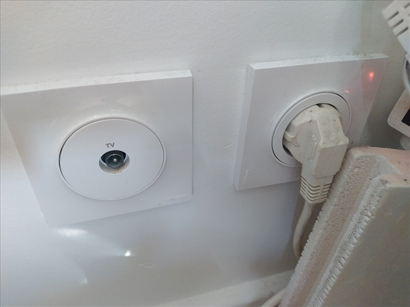

Effectivement si je peux éviter de faire des finitions. Reste à trouver une plaque trois prises Schneider odace, sachant qu'il y déjà des boîtes d'encastrement pour les prises actuelles.
J'imagine que c'est normé l'espacement entre les prises? Si jamais je n'ai pas la place d'y mettre une prise entre les deux ?
Premier Mondial sur Boinc! merci HFR :D
n°70896089
ryoo
Posté le 23-06-2024 à 12:12:47  profilanswer
71mm d'entraxe entre les pots pour les prises multiples ;)
n°70896109
Philibear
Orbital Bacon
Posté le 23-06-2024 à 12:18:26  profilanswer
Ha mais dès le départ je pense que tu dois enlever les boîtes et élargir  [:gidoin]
n°70896125
pingu balb​oa
Vieux pseudal nul :(
Posté le 23-06-2024 à 12:22:03  profilanswer
Oui c'est évident, tu mets une boîte triple également
[TU]Les imprimantes 3D VORON (avec logs des HFRiens, voir FP)
n°70896137
toutsec
Posté le 23-06-2024 à 12:27:11  profilanswer
OK merci :jap:

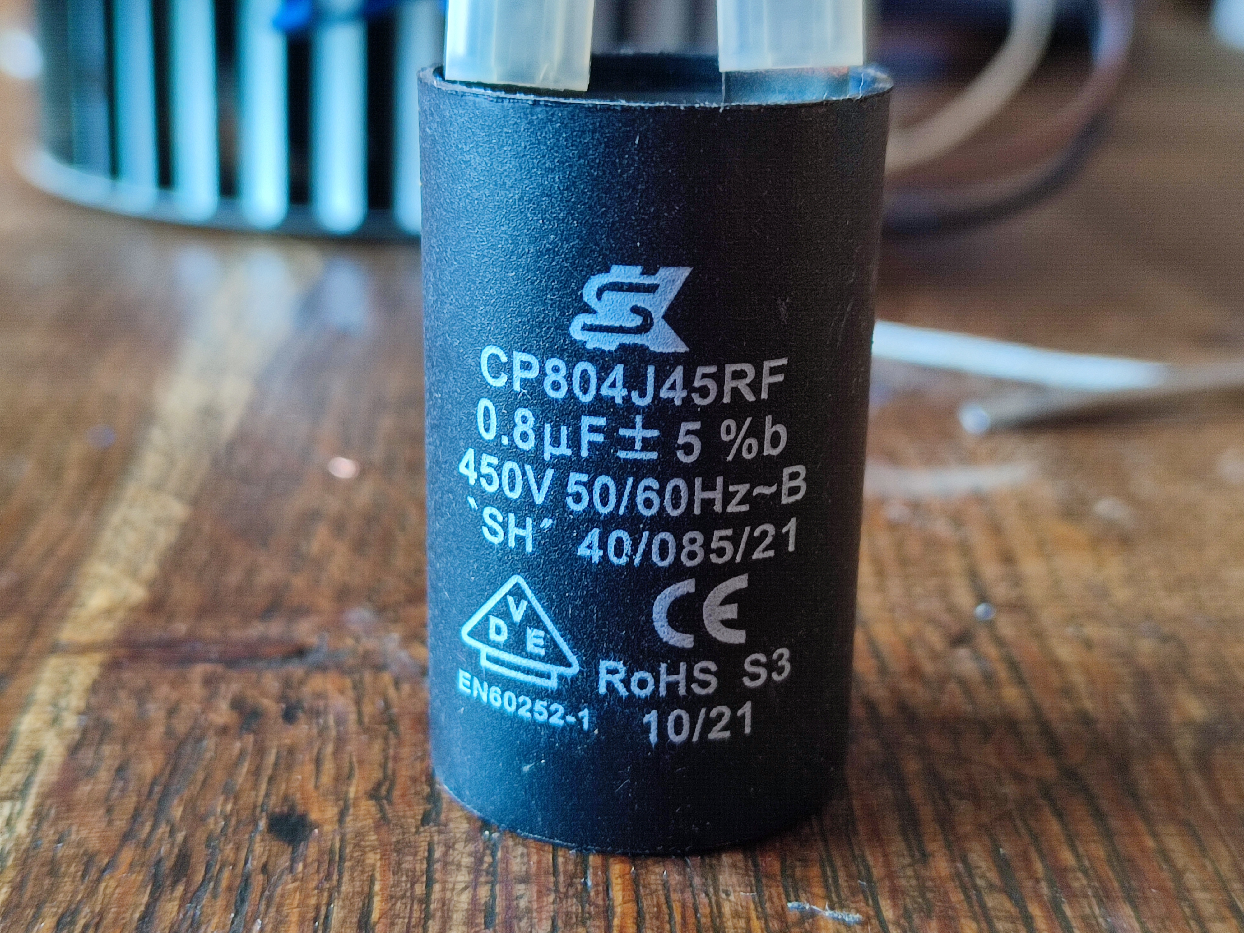

Condensateur de vmc HS
J'arrive pas à trouver le même...
https://rehost.diberie.com/Picture/Get/r/295839
n°70899339
Clarence B
Posté le 23-06-2024 à 22:02:30  profilanswer
n°70899349
nasdak
Posté le 23-06-2024 à 22:04:41  profilanswer
Je fous pas un truc ali dans mon grenier :D
Il faut un condensateur permanent (run capacitor), pas de démarrage
Bon ceci dit ça semble être un run/start
Message édité par nasdak le 23-06-2024 à 22:08:16
n°70899733
Natopsi
☄️Just end it already!☄️
Posté le 23-06-2024 à 22:51:05  profilanswer
https://fr.rs-online.com/web/p/cond [...] lm/3887967
Bon il est qualifié -25 et non pas -40°C mais je doute que dans tes combles ça descende autant :o
Message édité par Natopsi le 23-06-2024 à 22:51:56
