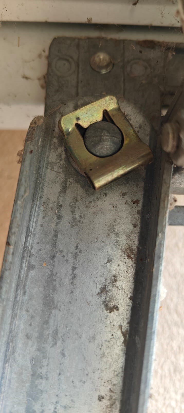

Kiveu
Carlos Irwin Estevez
Posté le 24-06-2024 à 11:57:36  profilanswer
hello, est ce que quelqu'un sait comment s'appelle le type d'attache sur cette photo ?
https://rehost.diberie.com/Picture/Get/f/295916
Google me dit u-clip mais alors après pour trouver le bon en terme de dimensions...
Message édité par Kiveu le 24-06-2024 à 11:58:42
n°70901992
M4vrick
Mad user
Posté le 24-06-2024 à 12:53:48  profilanswer
Ce type de clip existe dans des centaines (voir milliers) de déclinaisons, c'est généralement fait quasi sur mesure pour chaque utilisation.
Le mieux est d'essayer de retrouver de l'origine, si c'est pour une voiture par exemple tu peux essayer le sav du constructeur.
On ne voit pas l'autre côté, mais ça pourrait aussi être une "vis quart de tour", ou vis Dzus.

n°70909749
Kiveu
Posté le 25-06-2024 à 12:49:17  profilanswer
C'est pour une porte de garage basculante.
J'ai trouvé une référence similaire mais il faut que je vérifie le diamètre
https://www.axone-spadone.fr/ressor [...] paire.html
