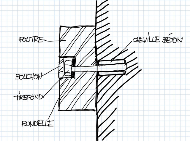

Tu fixes la poutre avec des trous classiques traversant avec des tirefonds, sauf que fais un lamage profond pour pouvoir passer le tirefond et une rondelle. Tu recouvres les trous avec des bouchons en bois de la même essence bien ajustés et collés à la colle à bois si besoin. Ça devrait être suffisamment peu visible si c'est bien fait.
https://i.ibb.co/QMrnVZC/fixation-poutre.jpg
Si les bouchons ne posent pas de souci esthétique c'est effectivement la solution la plus simple à mettre en oeuvre :)

Attention quand-même avec la solution "trous de serrure" : 5m ça commence à faire assez long et il est très incertain que la poutre ou le mur ne soient assez plans, ce qui est assez gênant pour ce type de fixation.
Puis une poutre de cette taille même en pin ça doit commencer à peser son poids.

Oui assumer les têtes de vis et les rondelles ou les éléments de fixation structuraux : non la poutre ne tient pas par magie sur le mur :o

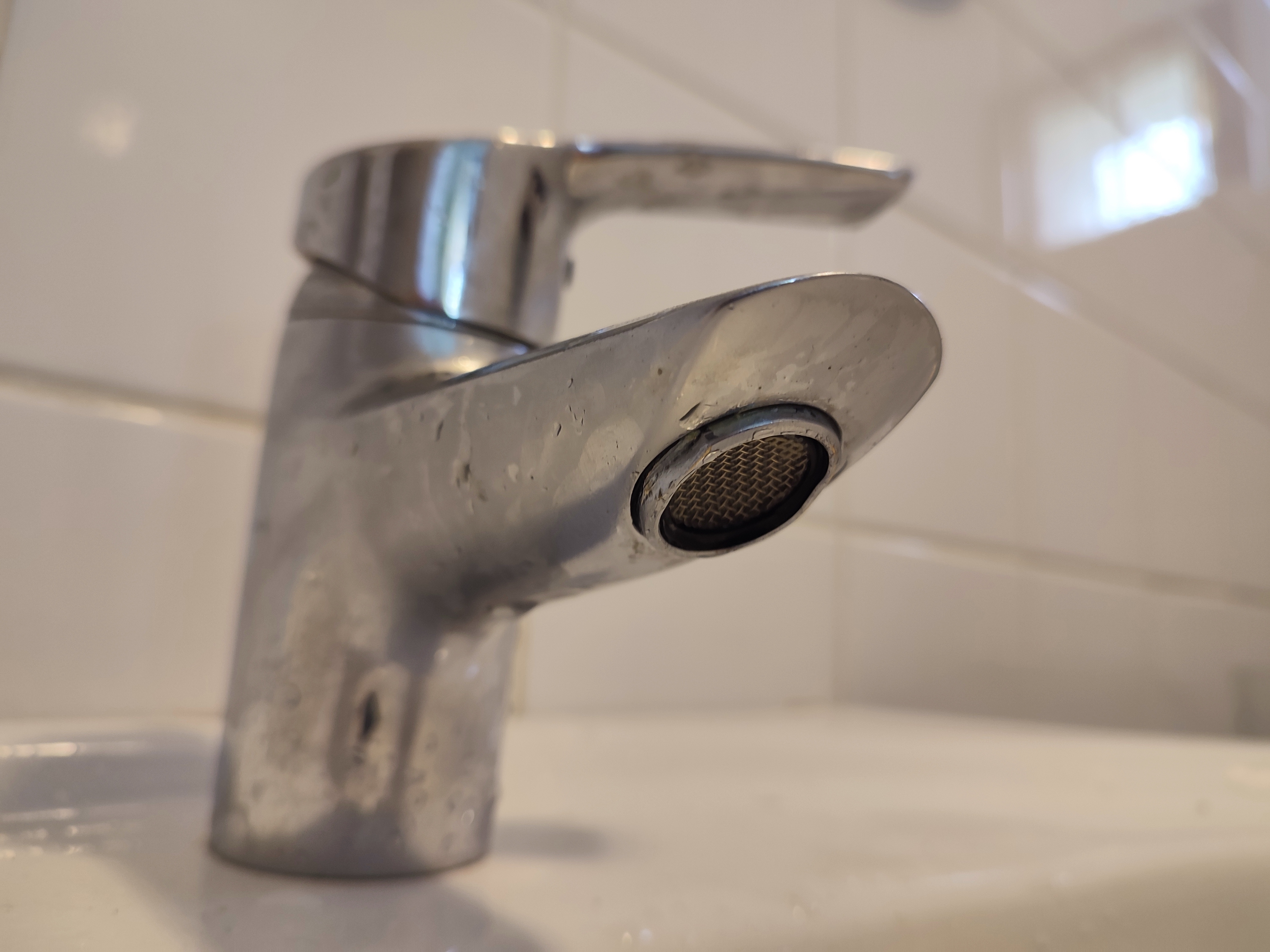

Posté le 21-06-2024 à 12:42:07  profilanswer
Hello
Impossible de devisser le mousseur de ce robinet
La clé rippe sur les toutes petites encoches
Une combine?https://rehost.diberie.com/Picture/Get/r/295197

logsyc
Posté le 21-06-2024 à 13:08:52  profilanswer
Bien appuyer vers le haut sur ta clé pour ne pas qu'elle ripe vers le bas quand tu forces.
Bien régler la clé anglaise ou avoir la bonne si c'est une clé plate.
Tu peux toujours envoyer un jet de vinaigre blanc pour éliminer un peu de calcaire qui ne doit pas aider à dévisser le mousseur si ça fait des années qu'il n'a pas été démonté

nasdak
Posté le 21-06-2024 à 13:15:12  profilanswer
On est d'accord que ça se dévisse dans le sens des aiguilles d'une montre quand on regarde par le dessus?
Oui, à l’envers quand t’es dessus.
Une autre manière de voir les choses sans penser au point de vue, c’est que tu veux le « tourner » pour aller vers le sol. Des fois retirer l’idée du point de vue et du serrage/de-serrage permet de se remettre le cerveau en place quand on est perdu.
Message édité par nraynaud le 21-06-2024 à 13:29:47

Posté le 21-06-2024 à 14:40:42  profilanswer
WD40 au cas où et en effet il faut visser vue du dessus, avec une clé à molette bien réglée tu ne devrais pas ripper

Posté le 21-06-2024 à 14:43:02  profilanswer
Perso j’utilise du vinaigre et une pince knipex parallèle pour ces trucs.

Posté le 21-06-2024 à 15:26:10  profilanswer
Et si ça résiste, une encoche de chaque coté a la scie à métaux, suffisamment profonde mais sans attaquer le robinet :o, puis tu utilises le dos de la lame comme "tournevis".
