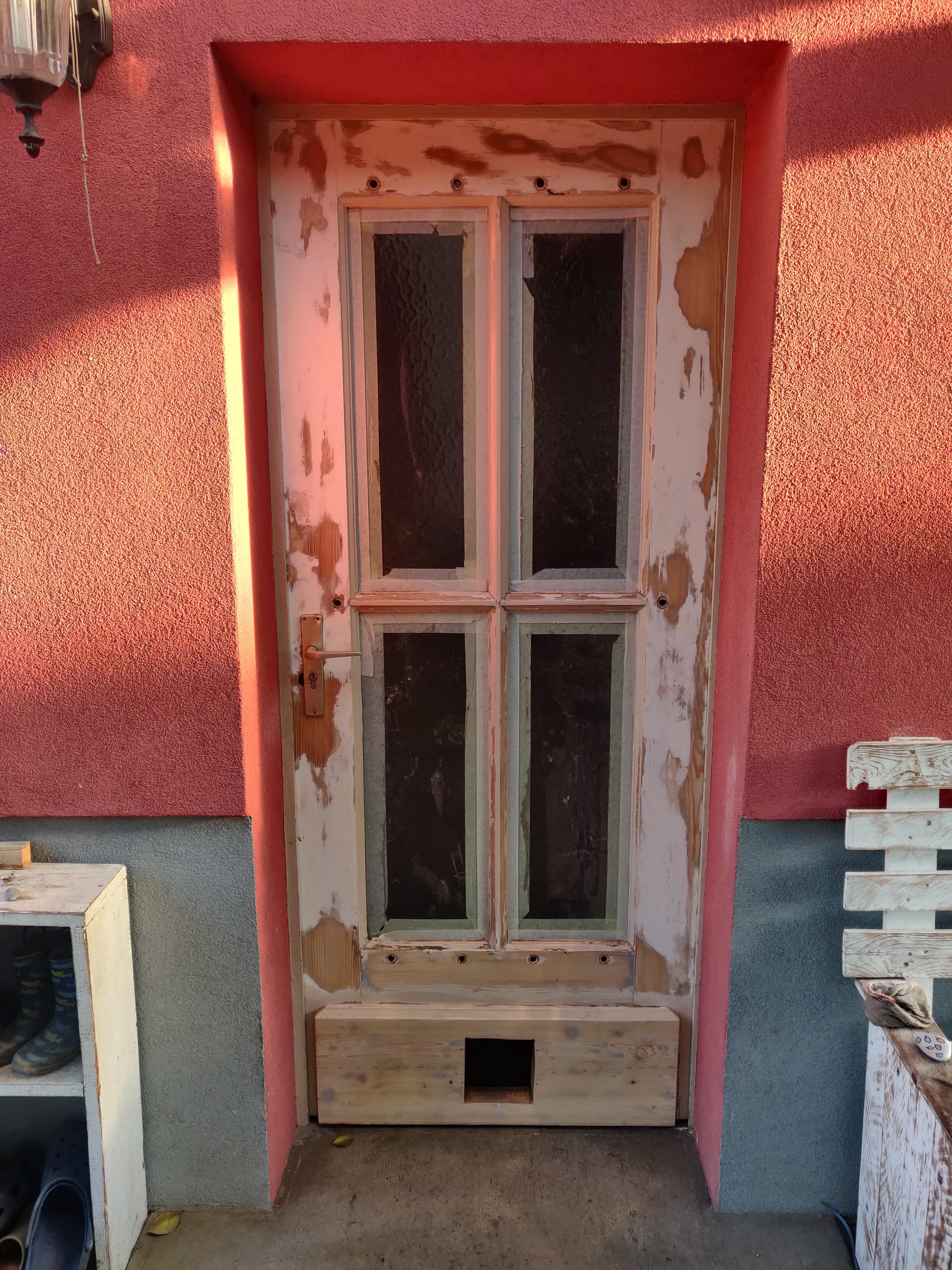

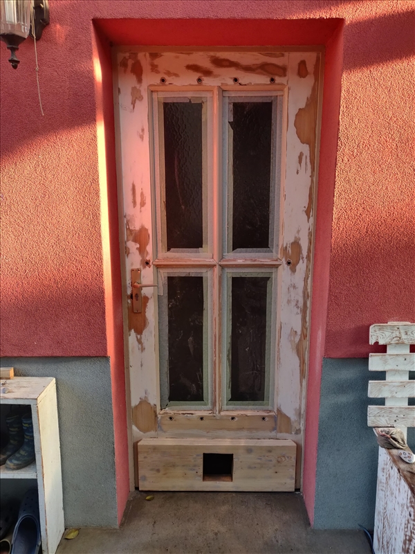

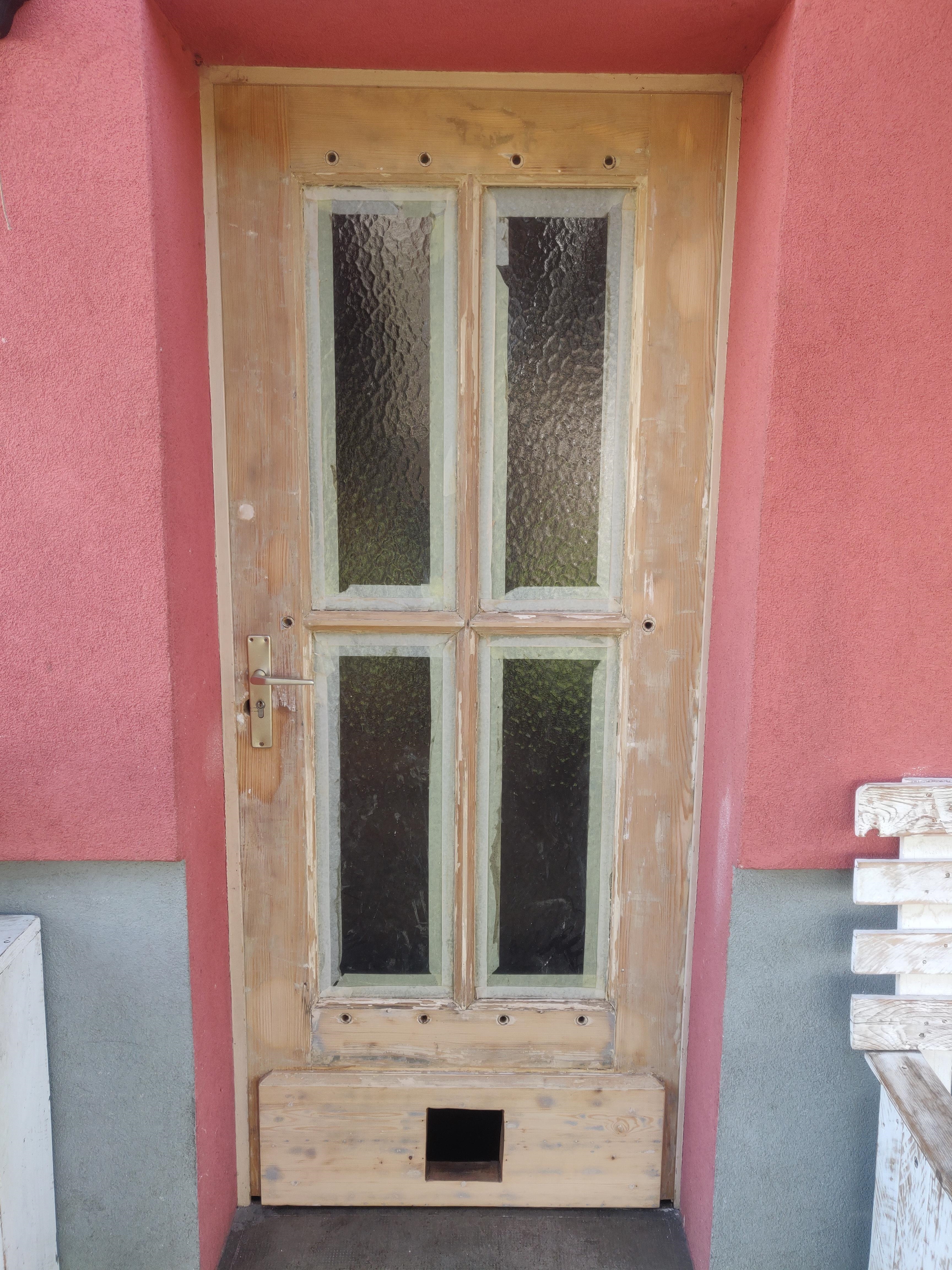

Posté le 19-05-2024 à 06:57:21  profilanswer
fence a écrit :
Je galère à décaper une vieille porte (genre celles avec des moulures) sur laquelle il y a au moins 3 couleurs de peinture différentes. J'ai attaqué au décapeur thermique mais si c'est pas mal sur les surfaces planes, je pense que dans les moulures je vais faire un carnage. Vous auriez une alternative miracle ?
Huile de coude.  :sweat:
https://rehost.diberie.com/Picture/Get/r/277173
https://rehost.diberie.com/Picture/Get/r/277174
https://rehost.diberie.com/Picture/Get/r/277175
J'ai démarré a la ponceuse, poursuivi au décapeur thermique, essayé un peu de chimique et fini a la main avec une spatule et des morceaux de papier de verre.
J'ai récupéré les erreurs a la pâte a bois, et je me satisferait d'un look "rénové" et pas "neuf".  [:heow]
Sinon trouver un ami avec un pistolet de sablage et acheter un ou deux sacs d'archifine :)

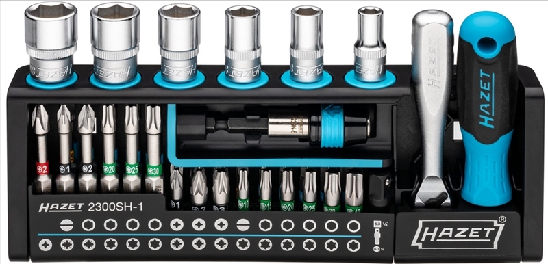

Suggestion, hergestellt in Deutschland (il y a d'autres assortiments en tapant SmartHolder en recherche).
https://www.hazet.de/fr/produits/ou [...] 0896246588
https://rehost.diberie.com/Picture/Get/r/277350

C'est pas made in France, qu'est-ce qui te prend toi ? :o

Et c'est surtout pas des embouts choc
n°70646630
hurricanes
Posté le 19-05-2024 à 21:36:37  profilanswer
Bah voilà, on n'est jamais bon que dans un truc  :lol:

Que ça fait du bien à entendre ça parfois  [:flagadadim]
Merci. Beau boulot félicitations.
Huile de coude et patience tu achètes ça où ? Je vais en manquer je crois   :o
'tain j'ai pas les bons amis  [:vizera]

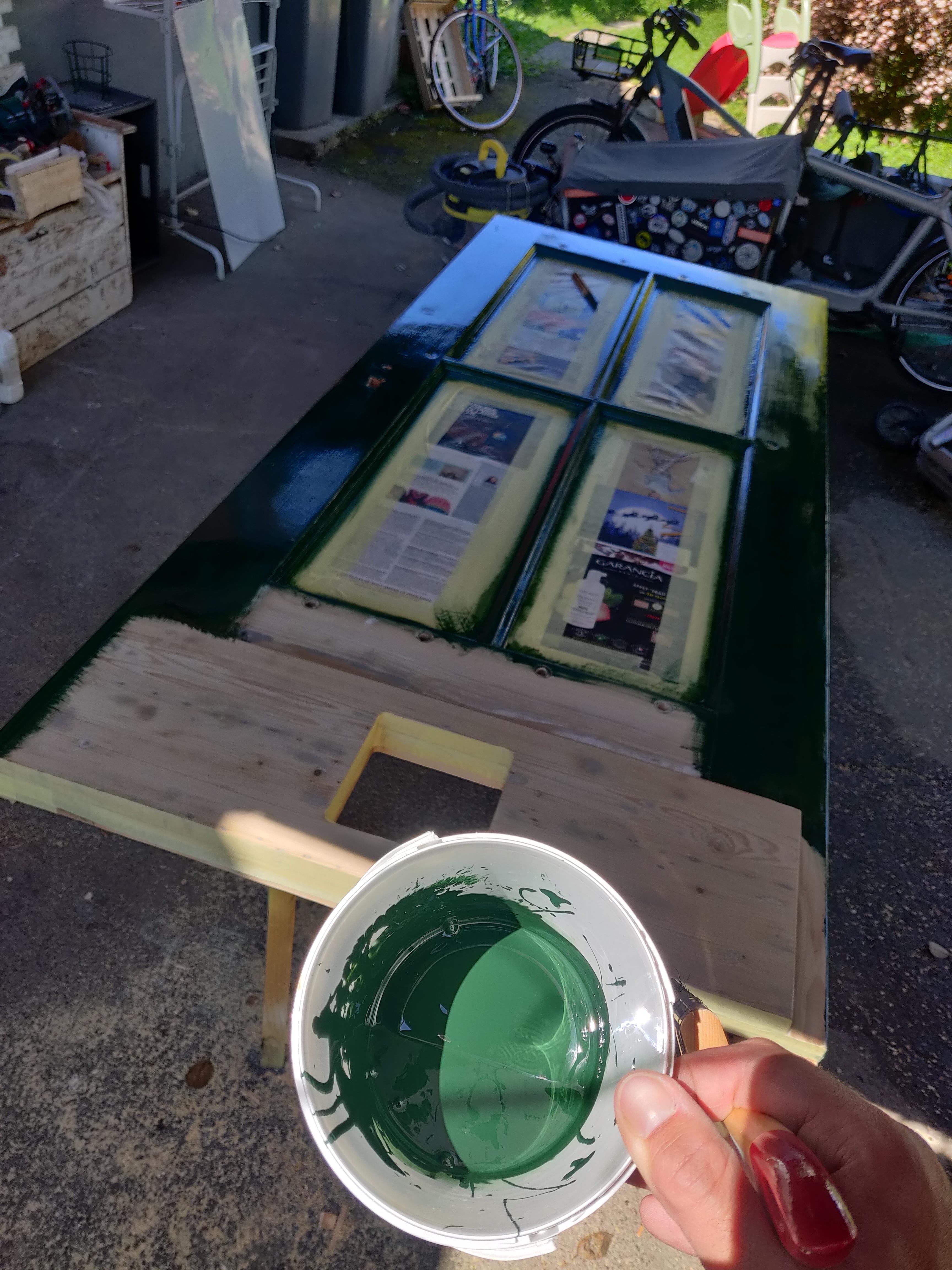

Posté le 19-05-2024 à 23:20:26  profilanswer
Idem :
Première couche hier a 11h00, faite en extérieure avec une peinture diluée a 5%
Sec le soir, recouvert de poussières et autres insectes.  :fou:
Deuxième couche 24:00 après, soit aujourd'hui entre 15:00 et 15:30. En intérieure, pour éviter les poussières, et avec de la peinture non diluée.
C'est pas sec :fou:  :fou:   :fou:
J'ai pas de porte de chez moi :fou:

fence
Posté le 20-05-2024 à 14:14:31  profilanswer
Daphne a écrit :
Moi hier j'en ai chié sa mère à poncer une planche, je l'ai jetée par terre à un moment  :fou:
Ponceuse grain 40 : aussi efficace qu'un chiffon doux
Décapeur thermique : rien, aucune réaction, que dalle
J'ai pas retrouvé les disques à décaper de ma meuleuse, j'y suis allée à la brosse métallique au bout de la perceuse, c'était galère quand même et puis de toute façon je creusais le bois avec
Mais avec quoi ils ont peint cette planche bordel  :fou:
Sur ma porte, la dernière couche avant le bois était une espèce de fine couche gris foncé mate. Pareil, super dure à virer par rapport aux autres couches. Ça cloquait pas comme les autres, ça faisait plutôt des bulles comme du caramel collé au bois   :sweat: Peinture que j'estime dater des années 30-50. Je sais pas ce qu'il y avait dans leur peinture à l'époque  [:canardeur]
Pareil avec les papiers peints de cette époque, c'est l'horreur.

sentinel_9​11
Posté le 20-05-2024 à 14:18:44  profilanswer
Labestiol88 a écrit :
Bonjour,
Je souhaiterais des embouts de vissage pour ma visseuse à choc nouvellement acquise. Quelle marque me conseillez vous ? Que pensez vous des Bosch Impact Control ?
salut je viens de tomber sur ça, pour le prix tu prends pas trop de risques je pense, surtout que c'est la gamme "performance" :o
https://www.lidl.fr/p/parkside-perf [...] p100368933

rosco
Posté le 20-05-2024 à 14:45:53  profilanswer
Du plomb :o

barnabe
Posté le 20-05-2024 à 16:11:49  profilanswer
C'est peut-être un apprêt et pas de la peinture.
