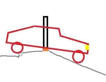

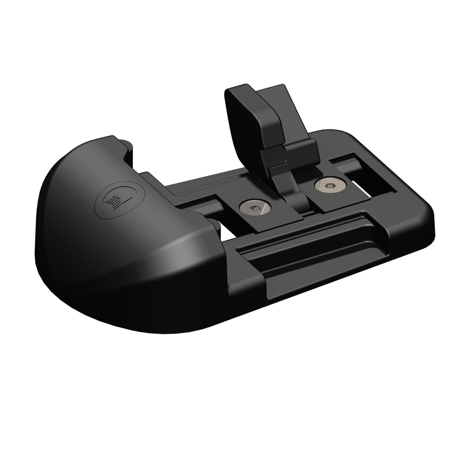

Twiddy a écrit :
Je cherche une astuce car j'ai un souci de configuration dans mon portail qui m'empêche de rentrer ma voiture. En effet mon garage est en contrebas, le trottoir est aussi un peu montant et le sabot/butoir touche sous ma voiture quand je la rentre/sors.
Un schéma pour bien comprendre :o
https://rehost.diberie.com/Picture/Get/t/272648
J'ai une butée comme ça :
https://media.adeo.com/marketplace/ [...] fit=bounds
Est-ce qu'il y a moyen de la rendre amovible ou une astuce pour que je puisse passer sans frotter (et sans changer de voiture ni de portail :o) ?
puppetmaster2501 a écrit :
tu as ce genre de butée, dispo un peut partout:
https://www.manomano.fr/p/battement [...] t-18676988
Mais elle ne bloque pas le deuxieme ventail.
Je me demande si ça ne serait pas plus simple de virer la butée de faire un trou au bon endroit et de fixer ce genre de fermoir sur le ventail qui va bien :
https://www.fabriquemetallier.fr/9657-large_default/verrou-de-pied-pour-portail-battant.jpg
Difficultés :
C'est un portail en profilé alu donc il faut que j'arrive à visser ça dans le profilé de manière propre et solide
Si le verrou n'est pas baissé forcément mon portail pourra s'ouvrir à l'envers (puisque pas de butée)
Avec le temps je ne sais pas si le trou ne va pas se déformer ou se boucher avec les saletés
Faut que le trou soit bien fait pour éviter tout jeu car ça risque de faire du bruit à chaque ouverture ou en cas de vent sinon
Bref, solution qui parait simple mais qui comporte son lot d'inconvénients...
