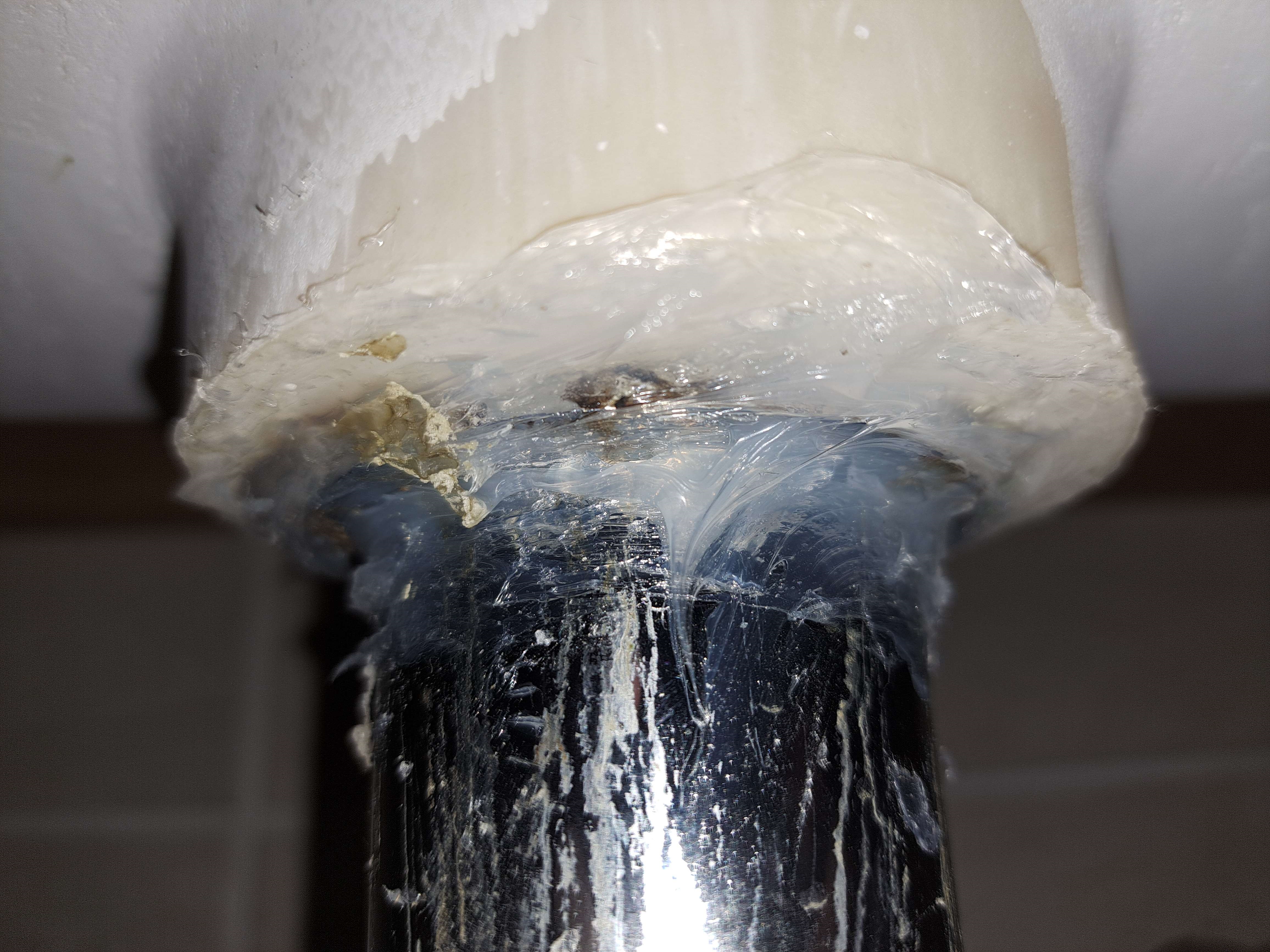

Bonjour,
L'ancien proprio de mon appart semble être un grand bricolo et il s'avère que la bonde de l'évier n'a pas de joints et à la place il a tout collé au silicone.
Pour être surs de bien être compris, ce que je m'attendais à trouver:
https://www.leroymerlin.fr/produits [...] ml?src=clk
Ce qu'il a mis:
Des idées sur comment défaire ce bordel le plus efficacement? Ca commence a fuir...
Message édité par vylkor le 30-04-2024 à 08:02:39

vylkor a écrit :
Bonjour,
Ce qu'il a mis:
Si tu dévisses, ça va résister puis tout va venir d'un coup non ? simplement ... ?

vylkor
Posté le 30-04-2024 à 10:25:47  profilanswer
Il a légèrement blindé le truc.
https://rehost.diberie.com/Picture/Get/f/272646

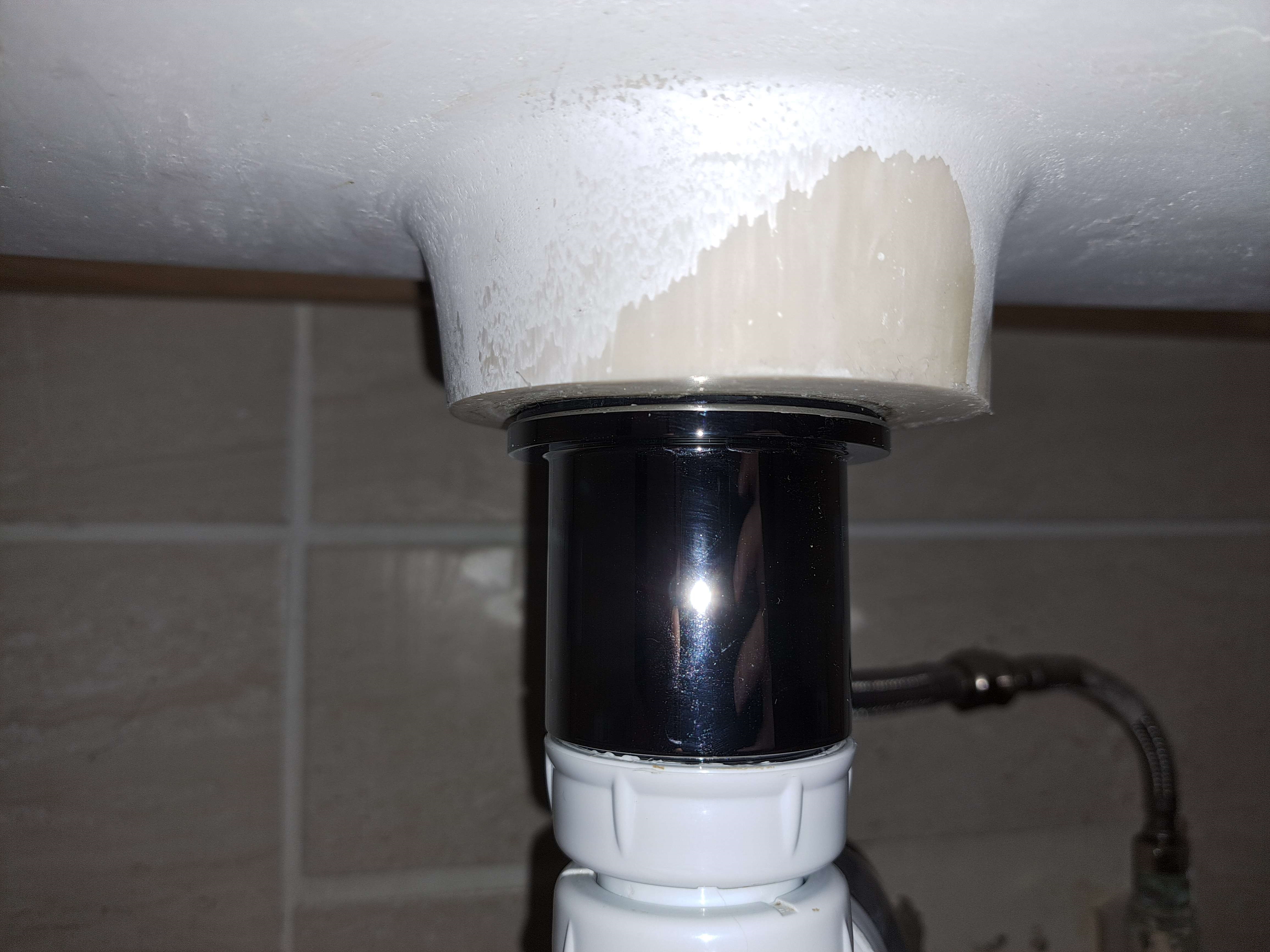

barnabe
Posté le 30-04-2024 à 10:33:05  profilanswer
Oulala, quel beau travail. On dirait un truc tiré d'Alien :o
Je dirais :
-attaque au cutter (attention les doigts!) pour enlever le plus gros.
-badigeonner avec de acétone pour enlever les résidus, en plusieurs fois.
Message édité par barnabe le 30-04-2024 à 10:35:04

vylkor
Posté le 30-04-2024 à 10:40:10  profilanswer
N'est-ce pas? Il a également fait l'installation électrique.
Je dirais :
Effectivement, une fois assez entaillé ça s'est laissé dévisser et après juste du grattage. Testé l'acétone mais pas ressenti une grosse différence (essuie-tout imbibé d'acétone maintenu dessus pendant 1h30)
C'est étanche et propre, que demander de plus!
  https://rehost.diberie.com/Picture/Get/r/272806
Mon prochain chantier c'est l'installation d'une penderie, mais j'ai le plafond qui fait pont thermique là ou elle sera installée, je pensais combler avec un isolant sur les 5-10cm entre le haut et le plafond pour éviter de revoir de la condensation se créer là pendant l’hiver prochain.
Des avis sur la question?
