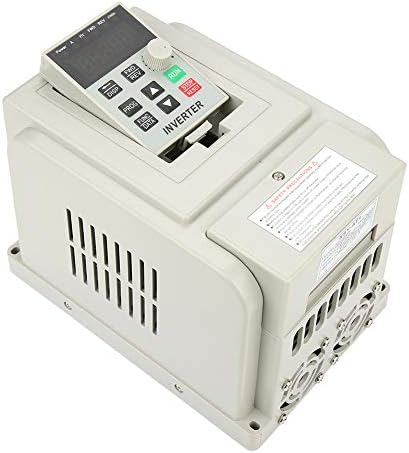

il y a quelqu'un avec de l'expertise en onduleurs à fréquence variable ici ? J'aurai besoin d'aide avec un produit assez mal documenté.
 [:bennyheal] Présent.
Quelle est la question ?
Si c'est pour les panneaux solaires, alors voir le topic dédié qui a de bons spécialistes. Mais je peux déjà répondre qu'il ne faut pas prendre les machins pas chers, et qu'on est obligé, hélas de prendre ceux qui coûtent un bras.
MàJ : Ok, il s'agit d'un convertisseur de 220V une phase vers du triphasé dans le but de l'utiliser pour un treuil Arebos https://www.amazon.fr/%C3%A9lectriq [...] B01M7V3JDX
C'est cet appareil : https://www.amazon.fr/AT1-2200X-Con [...] B07MH2Q3J1
https://m.media-amazon.com/images/I/41NluBGF+RL._AC_.jpg
"Err 1: Short Circuit/Curent overload/Power module protection"
https://myosuploads3.banggood.com/p [...] -2200X.pdf
Mon onduleur lance une erreur 1 de temps en temps quand le moteur s'arrête.
le moteur a un frein interne alimenté par les têtes de chignons.
J'ai pas de plaque pour le moteur, mais j'ai une plaque pour le système:
https://imgur.com/a/j8PYhFE
pour décoller le frein au démarrage, j'ai mis le minimum voltage a 50V, et la fréquence min a 40Hz (pour pas qu'il aille jouer sur le bas de courbe avec le frein serré).
si je mets la tension min plus élevée, j'ai moins souvent l'erreur, mais c'est la seule sensibilité que j'ai trouvé.
L'application est un treuil donc beaucoup de démarrages et d'arrêts.

Est-ce qu'il ne vous faudrait pas plutôt le modèle AT2-2200X au lieu du AT1-2200X, car le treuil est fait pour du courant monophasé, et le AT2 aussi, alors que le AT1 sort du triphasé en delta ?
Peut-être que vous ne branchez qu'une seule phase sur les trois. Mais alors, vous aurez trois fois moins de puissance, ce qui semble malgré tout suffisant puisqu'il est prévu pour 2200W par phase et le treuil pour 1300W.
Parmi les réglages, il y a la "section speed 6" qui ne semble donner qu'une phase, mais je me trompe peut-être. Je ne sais pas si vous l'utilisez.
Le treuil a son propre module de commande marche arrêt. Vous en servez-vous, ou avez-vous coupé le cordon de cette commande pour brancher, à la place, un câble qui va de l'inverter (ondulateur, mais plutôt ici controler ou régulateur de vitesse) jusqu'au treuil ?
Pour les réglages minimum, il me semble comprendre que cela concerne le bas des ondulations dans le tableau des régulations PID, puisque c'est supposé être un régulateur PID https://fr.wikipedia.org/wiki/R%C3%A9gulateur_PID
Je ne vois pas bien le lien avec le frein du treuil.
(Personnellement, je fais marcher des moteurs à courant continu 5V, 12V, 24V avec des alimentations et des régulateurs PWM, donc je comprends ce que vous voulez faire, mais j'ai peu de connaissances sur les moteurs 220V)
Message édité par billgatesanonym le 25-04-2024 à 17:01:14
Je connais pas mal ce genre de VFD (Variable Frequency Driver en anglais) mais j'ai du mal avec ton besoin.
Déjà comme le souligne billgatesanonym tu présentes un VFD pour moteur triphasé mais ton treuil sur la plaque semble etre en monophasé.
Ensuite tu parles du frein, mais ce genre de VFD n'est pas concu pour gérer un frein.
Peux-tu nous dire exactement ce que tu as branché et comment ? Tu n'as plus la commande d'origine du treuil? Pourquoi vouloir monter un VFD ?
En basique il y a quelques petites choses à savoir: ce genre de VFD est concu pour piloter un moteur triphasé, pas monophasé. Ensuite il ne doit rien y avoir entre le VFD et le moteur, il ne faut JAMAIS couper la liaison entre le moteur et le VFD en cours de fonctionnement. Tous les controles se font en amont du VFD, par son panneau de controle ou avec les bornes dédiées (lancement, arret, vitesse).
Si tu as un frein électromécanique il faut prévoir un contacteur ou quelque chose en amont du VFD pour débloquer le frein avant de lancer le moteur.
