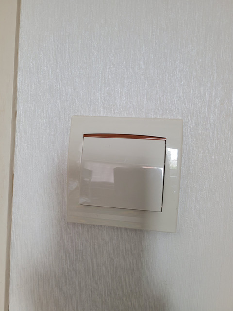

Un peintre intervenant chez moi a cassé une partie d'un interrupteur
https://i.ibb.co/YcjRHTy/20240426-183231.jpg
Ça correspond à la petite baguette marron.
J'imagine que c'est impossible à retrouver ?
Je sais pas de quand date ce modèle, mais il est la depuis au moins 12 ans.
Des idées ?
 En démonter un autre similaire et tenter une impression 3d ?
Aucun espoir de retrouver le même j'imagine ? Je connais même pas la marque.
Merci pour vos conseils
Des idées ?
https://www.se.com/dz/fr/product-ra [...] /#overview
Schneider electric modèle Anya ou Alia, modèle a priori arrêté.

Sebwap
Posté le 26-04-2024 à 22:46:47  profilanswer
T'es le meilleur !
