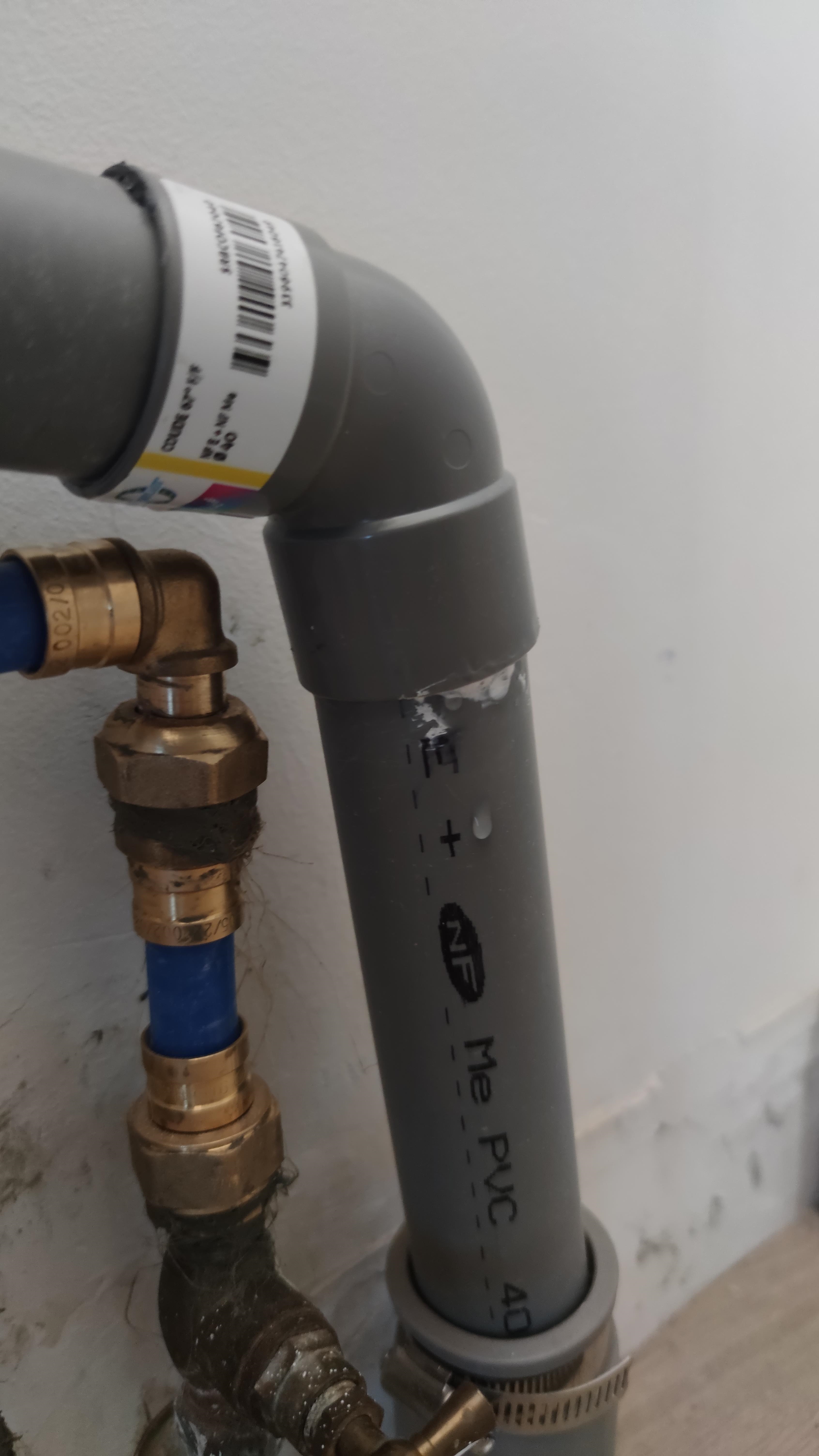

jean_venere a écrit :
J'ai une micro fuite sur mon évacuation pvc :
https://rehost.diberie.com/Picture/Get/r/270036
Quand je fais couler l'eau, une grosse dizaine de minutes plus tard, il apparait une goutte toujours à ce même endroit... Je rebadigeonné de colle au niveau de la jonction mais ça n'a pas l'air d'avoir fait effet.
Est ce que du scotch de plomberie pourrait faire l'affaire ou selon vous il faut tout refaire ?  :sweat:
J'arrive surement trop tard, mais en chauffant avec un décapeur thermique / sèche cheveux, tu peux certainement décoller ton coude là.
Hmm je vois pas de quelle partie tu parle. Le levier rouge ? En fait il faudrait plutôt que je le re assemble sur son axe.
Mais bon finalement je suis arrivé à m'en sortir avec une pince en faisant tourner l'axe de serrage, mais bon c'est pas top, la pièce s'abîme en forçant.  :(

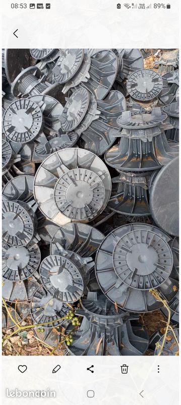

Bon c'était pas prévu du tout dans les bricolages, mais je vais me retrouver rapidement (demain  :lol:) avec des lames de terrasse composite finition ipé. ça fait environ 9m2 en tout, prix magasin c'est genre 1200 balles, j'ai payé 140 balles  [:donkeyshoot]
ça va servir d'abord à faire quelques jardinières mais forcément vu la quantité (je vais devoir découper pour emporter, passer de 3m60 à environ 2m et 1m60) ça va servir à d'autres choses...Dont un coin du jardin qui a besoin d'un petit habillement / mini terrasse. Ce coin a déjà été aménagé y'a longtemps avec des callebotis bricomerdo. Bon je dis bricomerdo mais plus de 20 ans après, ils rendent juste l'âme là (c'est à dire qu'ils partent en poussière  [:donkeyshoot] ), c'est pas si mal.
Sur le principe je devrais m'en sortir vu que j'ai un peu d'expérience avec le matos de base scie circu & co mais j'ai un doute sur le terrain en lui même. C'est un terrain hyper sableux, genre 90% de sable. Du coup je me dis que c'est peut être un peu con de chercher à le stabiliser avec encore plus de sable  :o Et vu que c'est totalement imprévu, j'ai pas spécialement envie de suer à faire mettre des dalles en béton ou autre. G rezon de pas m'embêter ?
Donc ma réflexion c'est de prendre du géotextile, des plots terrasse sur leboncoin genre 1€ le plot, quelques lambourdes classe 4.
https://img.leboncoin.fr/api/v1/lbcpb1/images/69/2b/49/692b49625f3fb21fce63797165c7bede8b8f1b9f.jpg?rule=ad-large
> un gars sur leboncoin en vend un stock, il en avait acheté un peu trop pour sa terrasse  :o
Y'a pas de modèle spécifique j'imagine pour ces plots, c'est tous la même chose ?  :ange:
Edit : ah bah si la hauteur change pas mal selon les modèles et l'endroit où je veux la mettre j'ai pas besoin de 200mn de hauteur. Du coup les plus petits au magasin du coin, genre 40 à 60 mm  ce serait bien mieux. 2,2€ plot, c'est pas si pire.
Peut être le feutre à mettre sur les lambourdes, c'est genre 25 balles le rouleau ça fait un peu chier mais si on me dit que ça aide beaucoup à la préservation...En sachant que c'est un endroit très très humide (la foret est à 5 mètres). Et bon vu le prix gagné sur les lames, je peux me le permettre.
Pour la fixation des lames composites, j'aimerais bien essayer un système invisible. ça à l'air assez cher mais j'avoue que quand je vois des terrasses avec des vis +- très visibles partout je trouve ça dommage alors...Par contre je vois plein de références sur le net. Le fabriquant des lames donne la ref Clips de Fixation COBRA HYBRID 8-18. 60 balles le lot de 90 clips + vis intégrées...y'a peut être moyen de prendre du noname ou en tout cas moins cher en gsb ?  [:canaille]
Merci d'avance pour vos conseils les zamis  :D

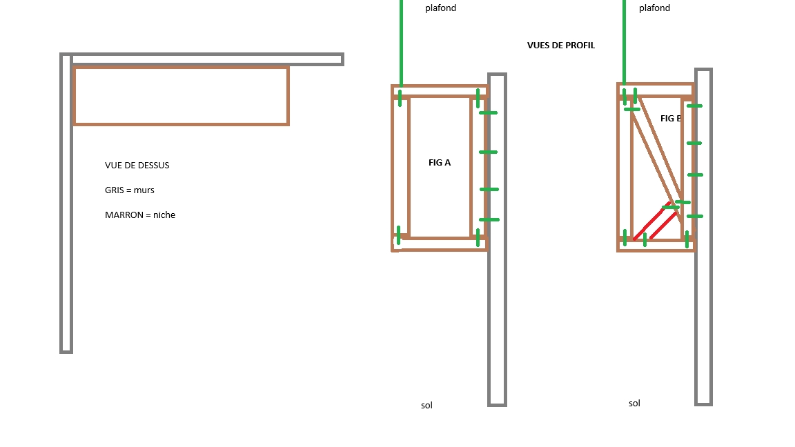

Je me permets de relancer [:eric-le looser]
j'ai besoin de faire le dessus d'une niche dans un coin d'une douche. Je peux me fixer à 2 murs et si besoin rattraper une solive bois de la pièce au dessus avec de la tige filetée. Je ne peux pas venir m'appuyer au sol. Cette niche sera en structure bois (je crains qu'une structure métal placo ne soit pas assez résistante) plaquée placo (étanchéifiée comme il se doit bien sûr) et carrelée (carreau de 100x100x8.5mm et env 15cm de largeur de profil). Je ne me rends absolument pas compte de ce que peut supporter un cadre en bois aussi je me permets de demander votre avis à ce sujet.
Voici un croquis magnifique de comment j'imagine les choses. en vert les fixations (j'ai de la grosse vis en stock [:mimounne:3]). La fig A (simple cadre cubique) sera-t-elle suffisante ou bien la fig B sera plus adaptée ? Si B, la partie en rouge est-elle pertinente ? Les tiges filetées pour rattraper la solive au dessus du plafond (placo) est-elle pertinente également ?
https://rehost.diberie.com/Picture/Get/t/269823
grand merci à vous pour votre assistance [:dolores:3]
edit : l'idée c'est quelque chose de ce genre : https://rehost.diberie.com/Picture/Get/t/269826
en imaginant que le blanc est le mur du fond de la douche
Je t'ai répondu :o
Faut faire comme un caisson de cuisine pour ta fig a et mettre des joues pleines que tu fixes dans les mur.s Tu auras juste des tasseaux en bois à mettre pour relier tes joues et y fixer ton placo.
C'est curieux, chez les marins, ce besoin de faire des phrases.

Gnarfou a écrit :
Je t'ai répondu :o
:jap: mais comment fixer les joues au mur ?
Tout ou rien mais rien que tout ! feed-back : http://forum.hardware.fr/forum2.ph [...] ost=121391

Posté le 24-04-2024 à 08:56:41  profilanswer
Tu fais des trous dans le panneau (qui fait office de joue), tu présentes ton panneau à l'endroit souhaité, tu marques les trous sur ton mur avec un pointeau/clou, tu perces ton mur, tu mets les chevilles adaptées au mur (selon si brique, placo, béton), tu présentes ton panneau, tu mets une rondelle, tu mets la vis, tu visses (repeat x times) et ça tient .
Edit : Ah vouiiiiiiiiiii, tu ne peux mettre qu'une joue :d Dans ce cas, tu mets 3 panneaux fixés entre eux, ta joue de droite sera tenue par le panneau du fond ;)
En fait je ne comprends pas comment tu proposes de fixer les joues par leur tranche [:no_code] hormis ta dernière proposition de mettre un plan dans le fond et de fixer les joues sur ce panneau. Mais j'imagine que le coût sera bien plus élevé qu'avec une structure en 80x60 non ?
